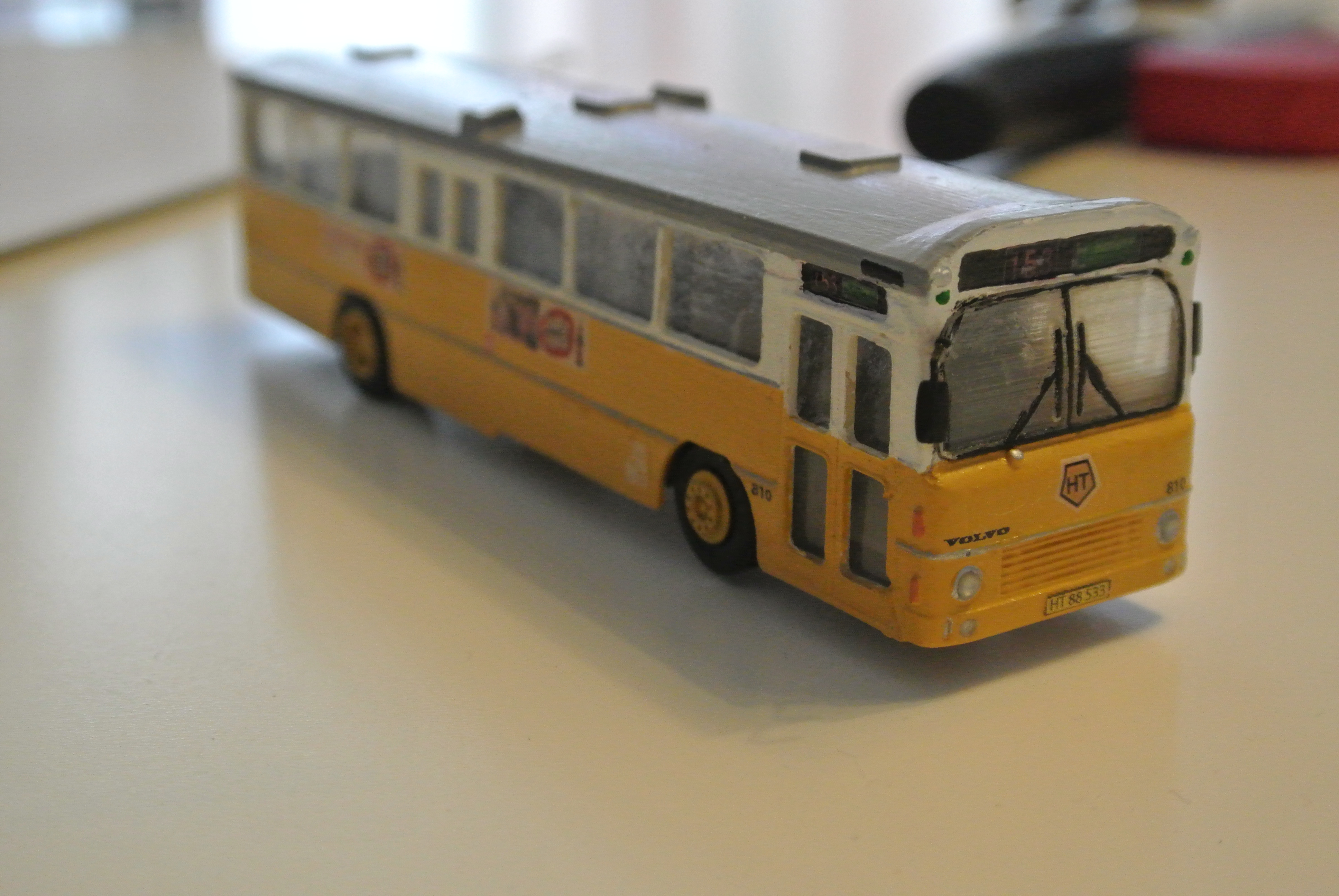

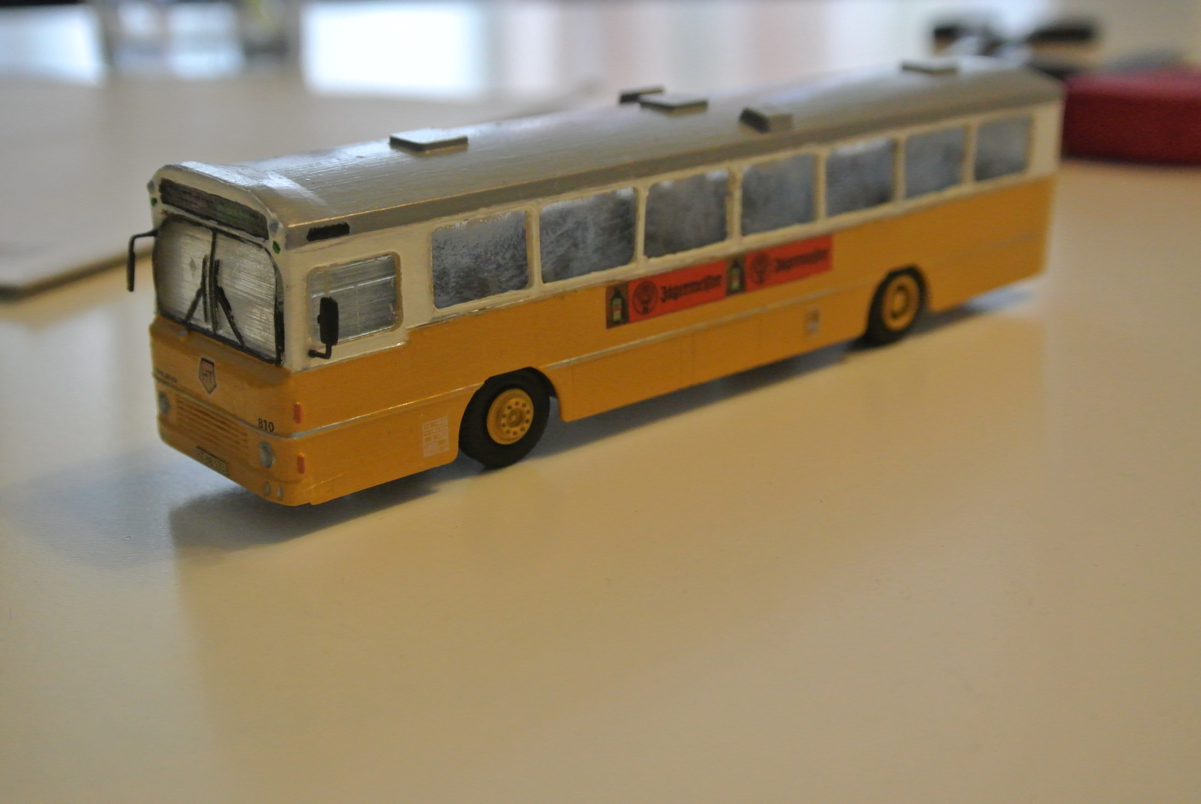

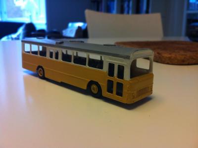

Hej alle,
Nedenfor kan I se et lille bus-projekt jeg er igang med - en HT bus baseret på Benny Søhave's model der kan erhverves på Shapeways.
Pt. er den grundlæggende maling på plads og den er prøvesamlet første gang. (Undervognen krævede lidt tilpasning for at passe til overdelen)

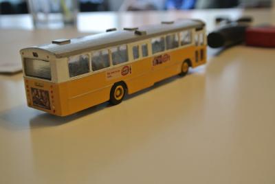

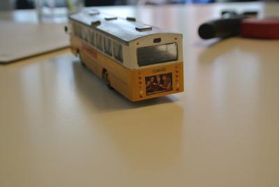

Så tror jeg jeg vil kalde bussen færdig... Den er blevet OK - men ikke perfekt. Især gav vinduerne problemer, de passede ikke 100% i overdelen og blev i starten tilpasset individuelt - det var dog en bedre løsning med et tyndt, gennemsigtig plast klistret i fra indersiden.
Samtidig havde jeg desværre et uheld og fik knækket nogle af vinduesstolperne... Sad De blev udbedret med plasticcard...
Decals er en blanding af hjemmelavede og decals fra Skilteskoven, hjul og spejle er snuppet fra en Herpa Volvo lastbil.
Alt i alt er jeg OK tilfreds med den. :-)

Hej Peter
Det ser fint ud. Og den vækker minder. Hvad bruger du som rude glas..

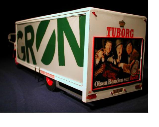

Syntes jeg har set den bagside reklame et eller andet sted..........?

Hej Klaus,
Tak for de pæne ord! Smile Nostalgi er en kraftfuld drivkraft, det er præcis det med at vække minder jeg får efter. Smile Næste ønske-bus projekt ville være en gammel "rundsnudet" Leyland-DAB....
Og korrekt, bagsiden er snuppet direkte fra din ølbil.Undskyld at jeg ikke pænt har spurgt/krediteret, det skal jeg nok huske at gøre en anden gang!
Vinduerne er et kapitel for sig.. For-, bag- og førerrude er støbte fra Shapeways ligesom busoverdelen og meget tykke/uklare. Der var også sideruder af samme slags, men de passede rigtig dårligt sammen med overdelen og var skyld i knækkede stolper mv. Sad Sideruderne er derfor endt med at være eet langt stykke gennemsigtg plast fra noget emballage. Den eneste lim der binder på Shapeways materialet er så cyanoakrylat - og selvom jeg brugte en gel har den desværre været flygtig nok til at forurene rudefladerne... Sad

Det er du da sluppet godt fra. Hvis jeg skal komme med noget, så er der store vinduer i dørene og sidespejlene er hvide.

Nu er det faktisk en anden model bus du viser... Wink Den jeg har bygget er nærmere den type du kan se nedenfor. Smile
