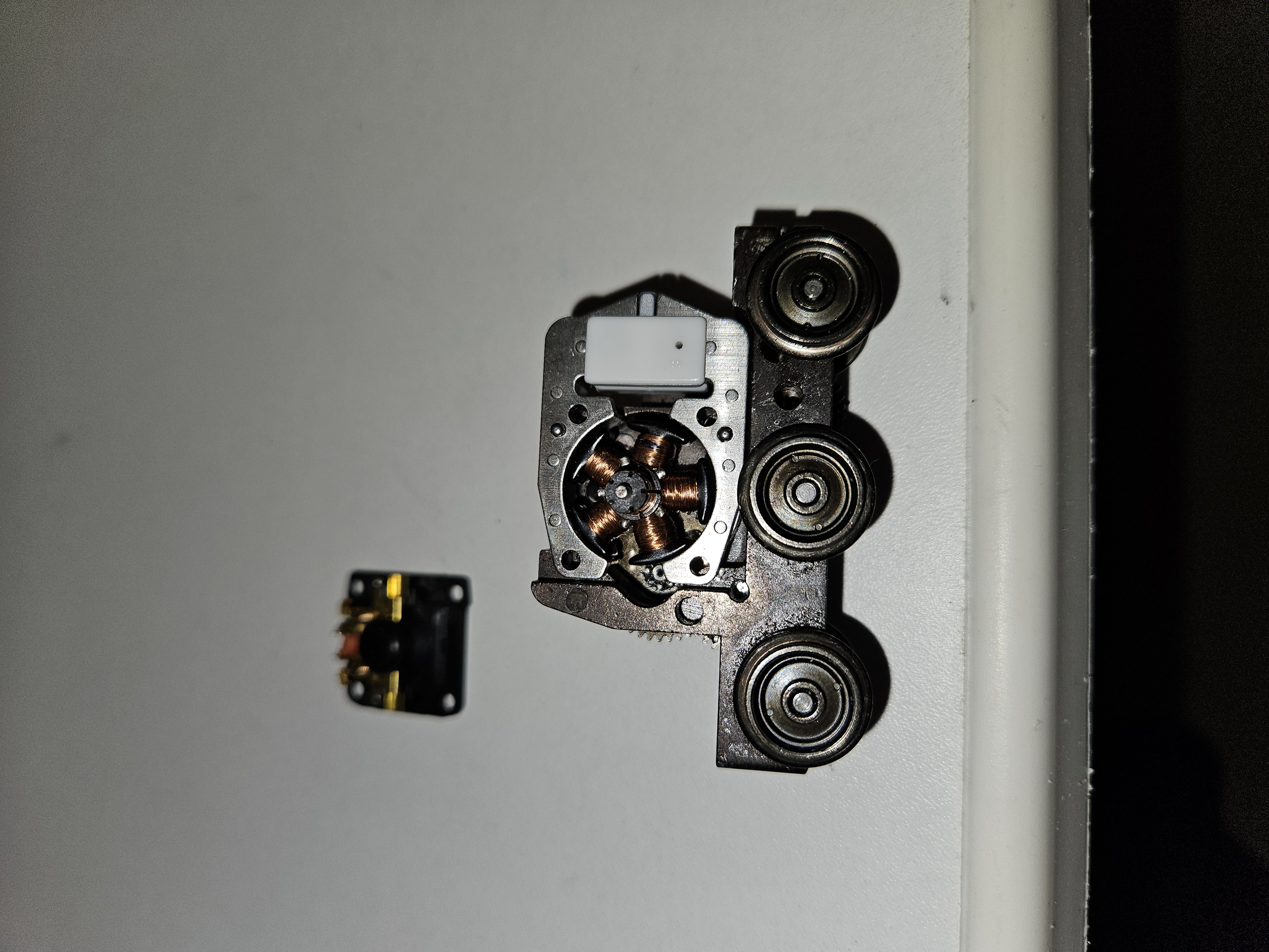

Kære togvenner,
Jeg har forsøgt med en opgradering af mit lokomotiv MY 1100.
Jeg købte et motorsæt, 60944, men fandt motoren for stor.
Derefter anskaffede jeg to andre, 60941 og 60943, men de passede heller ikke. Hvilken motor passer?
Det er første gang jeg forsøger at skifte motoren, håber at der er en der kan hjælpe.
Det drejer sig om en Märkling 34662.
Jeg har vedhæftet et billede af mit adskilte tog.
På forhånd tak for hjælpen.
Thorben

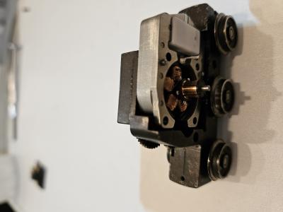

Hej Per,
Jeg forsøgte igen, og denne gang gik det bedre, jeg kunne få magneten monteret, men dækslet synes jeg ikke passer, der ser ikke ud at at skruehullerne passer, se mit billede.
Jeg er er glad for at du hjælper, og jeg håber virkelig at jeg kan finde en løsning, det er nok bare mig der er for dum Smile
ThorbenBillede
Rinkenæs, 6300 Gråsten.
Märklin H0, CS3+, C-Spor, TrainController Gold 10.0 B3, Wondows 11 Home.
PerR
Indlæg: 96
Hej Thorben,
på dit billede kan jeg se at enden på akselen ikke sidder rigtigt.
Du skal lirke lidt med motordækslet så akselenden kommer til at sidde rigtigt i hullet.
Du skal dog først sikre dig at magneten sidder rigtigt. Den kan vende på to måder, men kun den ene sidder ordenligt.
Mvh Per

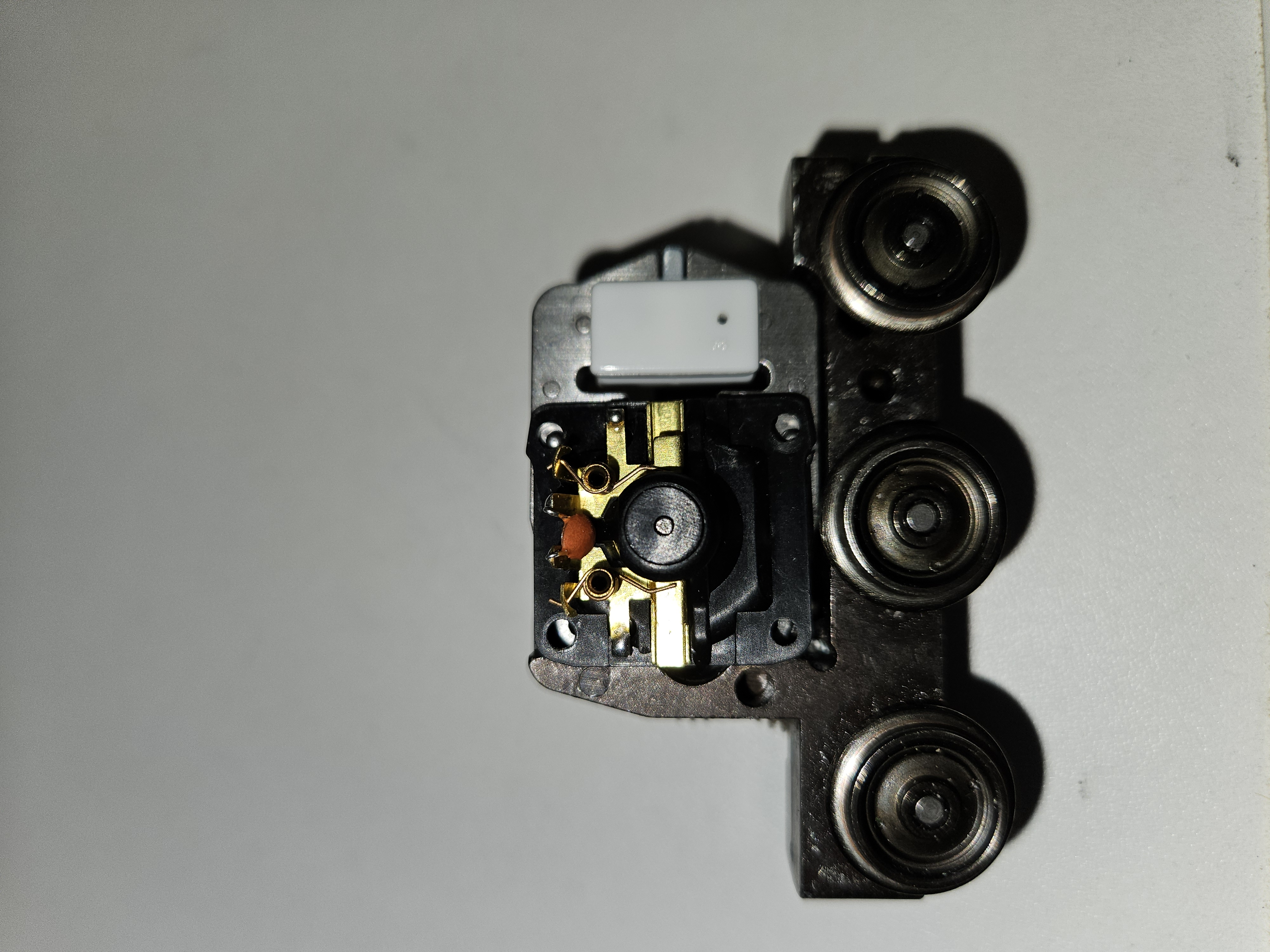

Thorben Jensen
Indlæg: 51
Hej Per,
Tak for din interesse.
Jeg har forsøgt at vende magneten, men mener kun, at den sidder rigtigt på den ene måde. Jeg synes ikke at hullerne passer på motorskjoldet.
Jeg lavet et par nye billeder der måske hjælper.
BilledeBillede
PerR
Indlæg: 96
nu skrev du at du både havde købt et 60944, 60943 og 60941 ombygningssæt.
Jeg er ret sikker på at du er kommet til at blande dem sammen, da det ligner et motorskjold fra et 60943 sæt du prøver at montere i lokomotivet.
Magneten ser rigtig ud.
Motorskjoldet til 60941 har ud over de 4 store huller i hvert hjørne også to mindre huller foroven og forneden.
To af de små huller passer med de to tapper på magneten.
Det kommer til at køre rigtig fint.

Thorben Jensen
Indlæg: 51
Hej Per,
Du havde jo fuldstændig ret, du er skarpsindig Jeg havde åbenbart byttet to to motorskjold. Tusind tak for hjælpen.
