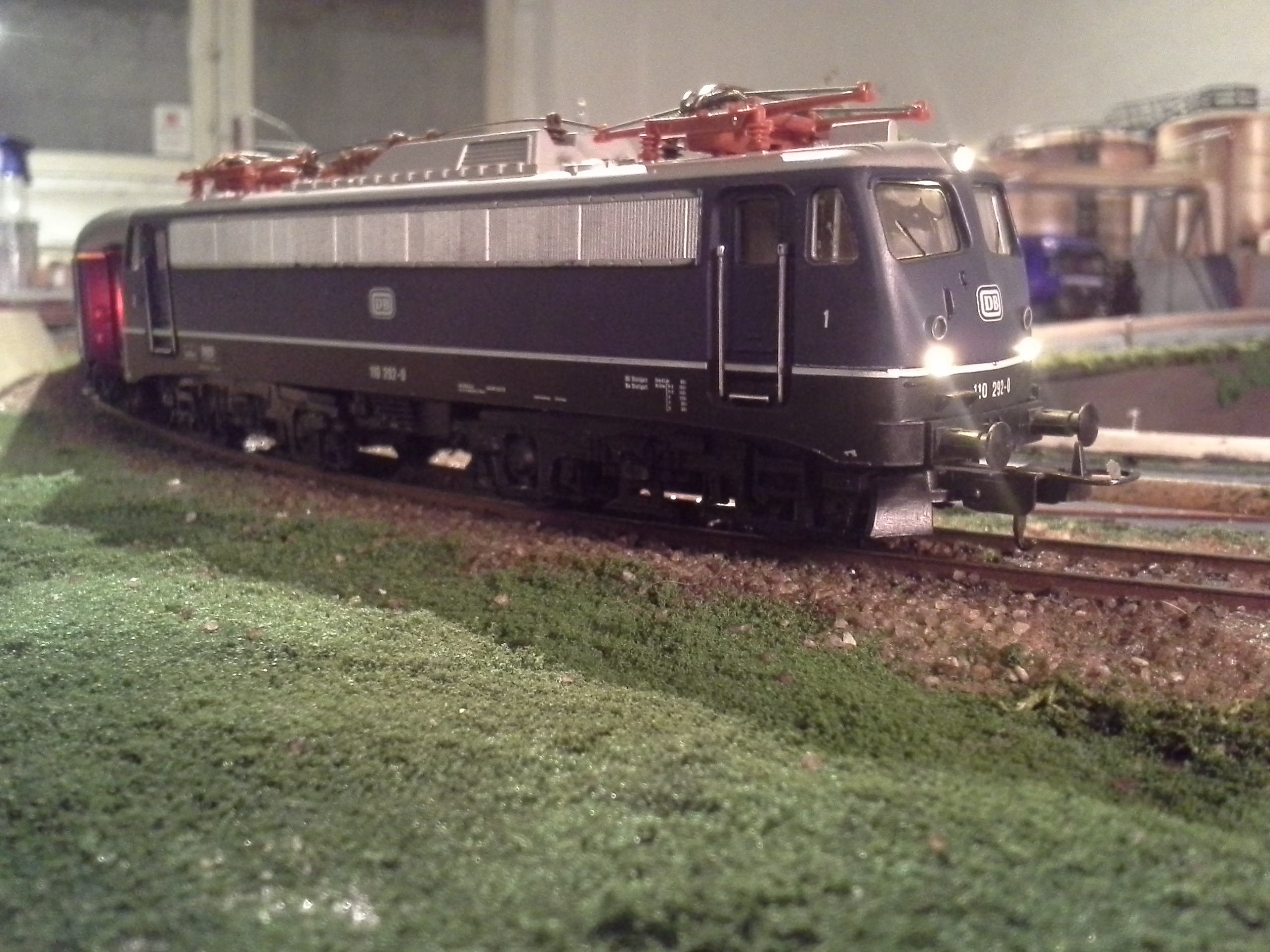

Hej Fjorbak.
Jeg må indrømme at jeg heller ikke kan slippe mine gamle lima lokomotiver. Så her vil jeg vise hvordan jeg har renoveret min gamle Br-110.  Jeg har indsat en Mabuchi motor i lokomotivet, Den fungere bare og er lydsvag. Jeg tror nok det er samme fabrikat som model torque motor MLF-20. Derefter monterede jeg lok-dekoder og Led'er. Så nu er mit 25 år gamle lima lok kommet på skinner igen og har kørt upåklageligt det sidste års tid
Her er også en lille video. https://www.youtube.com/watch?v=fKKqvTJet2M&feature=youtu.be

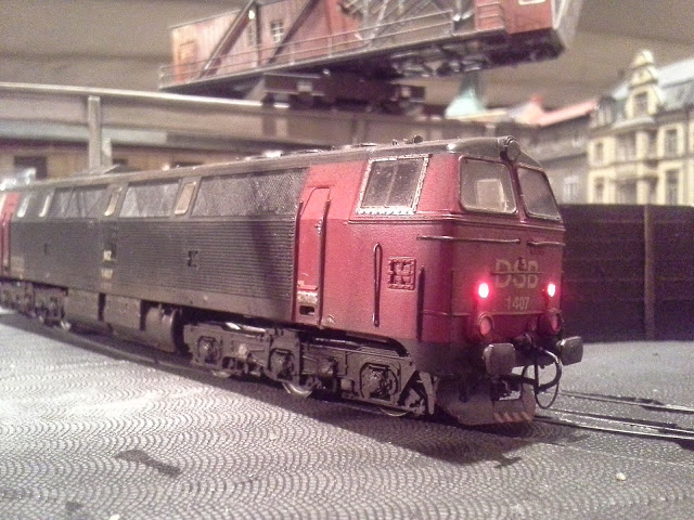

Hej Fjorbak
Som sagt "klunsergenet" gør at jeg skræller cd afspillere for deres motorer. Det er for det meste Mabuchi motorer der sidder i dem. Men det kræver lidt ombygning, så det er måske lidt nemmere at bestille den som peter viser fra ebay.
Men jeg viser lige en anden lima mz som jeg byggede om. Jeg monterede røde og hvide Led dioder i den, gav den en førerrums indretning, derefter skar jeg ruderne til og satte dem længere ud til kanten. Gav den flere håndbøjler og patinerede den. Og så fik den en Athern undervogn. Jeg drejede hjulene af så flangen blev en millimeter større. D
en støjer omend ikke mere end limas motor men har fået en enorm trækkraft over seks aksler. (Og så stinker den som en gammel slagbore maskine).Så den er jeg faktisk blevet ret tilfreds med.
KlausBillede
