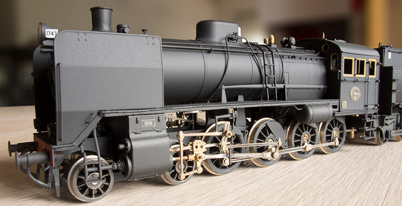

En bild på ett bygge jag håller på med för tillfället som snart är färdigt.
Modellen har en Zimo ljuddekoder MX648 med ett Svenskt ångloksljud jag själv har gjort.

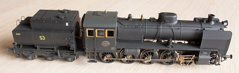

Börjat vädra modellen och lagt "toningar" nerifrån och upp med färgsprutan med olika Vallejo Air färger som jag blandat ut mycket så de blir oerhört tunna och genomskinliga.
När jag vädrar gör jag det helt uteslutande med färgsprutan, washer och oljefärger. Dessa tycker jag att jag har hygglig kontroll över, medan vädringspulver sitter dåligt, känns lite okontrollbara och så upplever jag dem som att de fäster olika och så grisar de ner något fruktansvärt.
Sedan vet jag de som gillar och klarar av vädringspulver, och det respekterar jag självklart.

Det som är svårt att vädra en modell är att man nästan aldrig har samma betraktningsvinkel på modellen som förebilden.
Jag har varit ganska så försiktig på sidor och så som ofta putsades, medan ovansidor på gångbord och så lät jag få vara mera otvättade.
På bilderna ser man tydligt smuts uppifrån, medan bilden fått sidan ser den "renare" ut.
