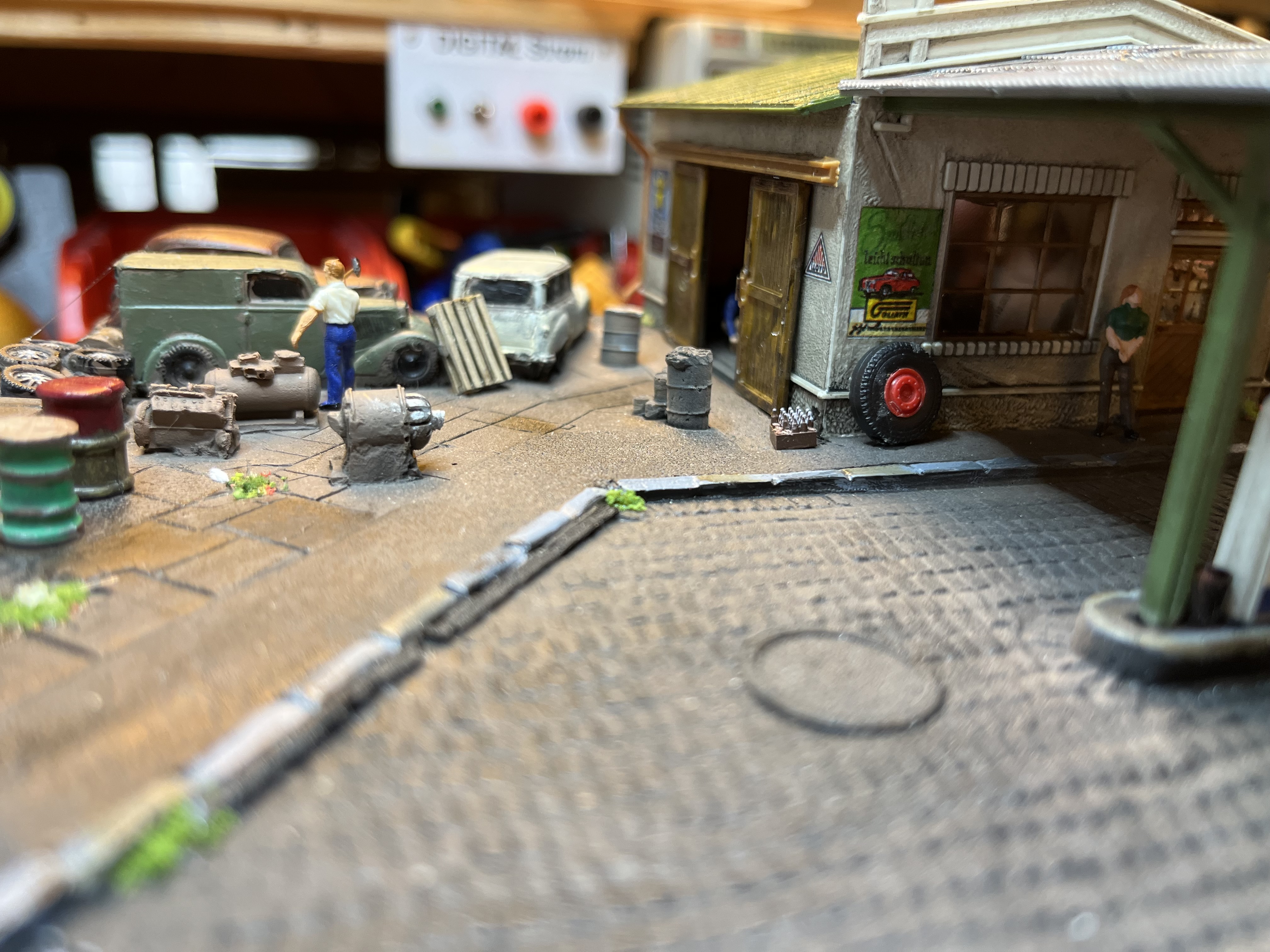

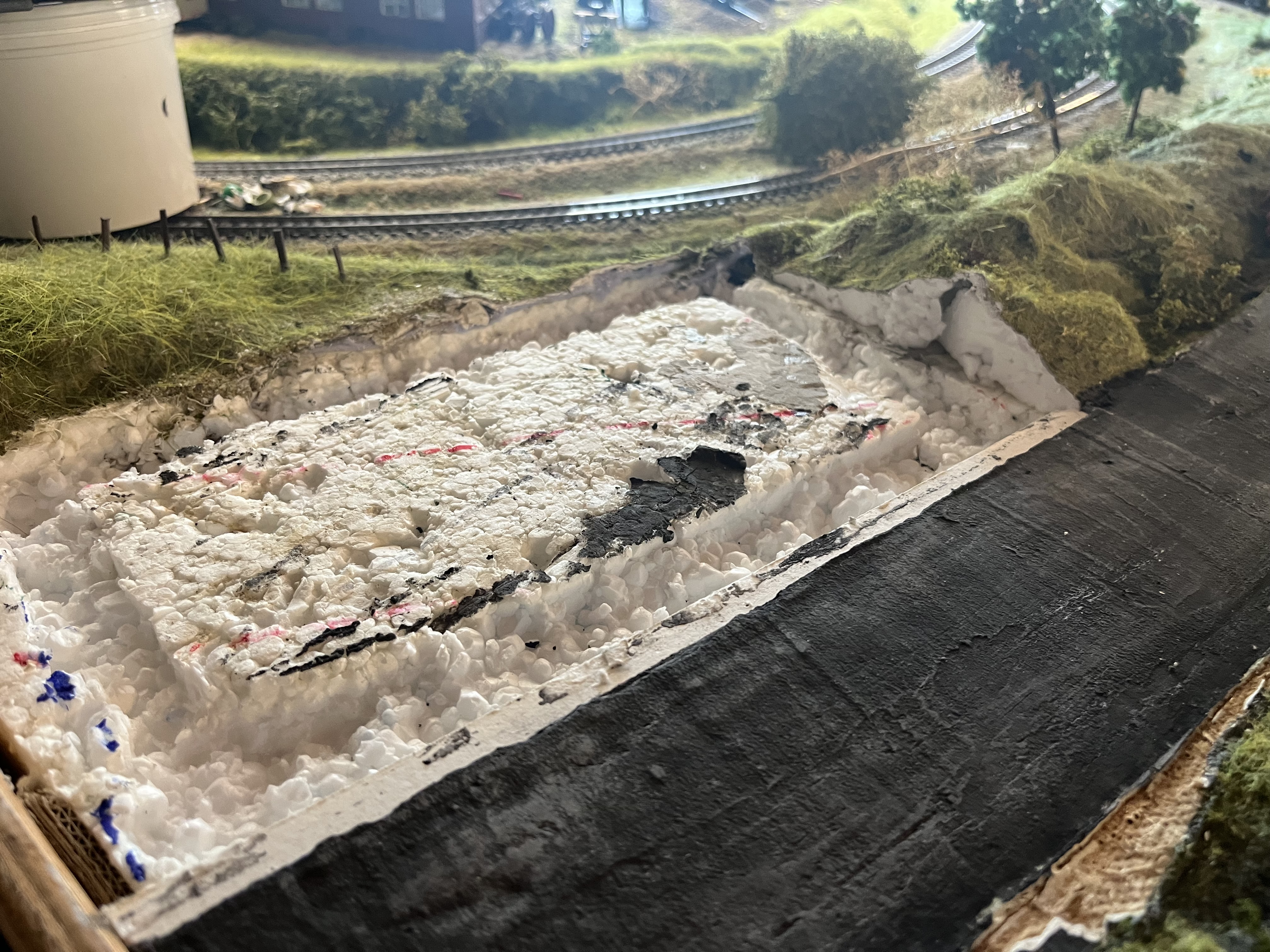

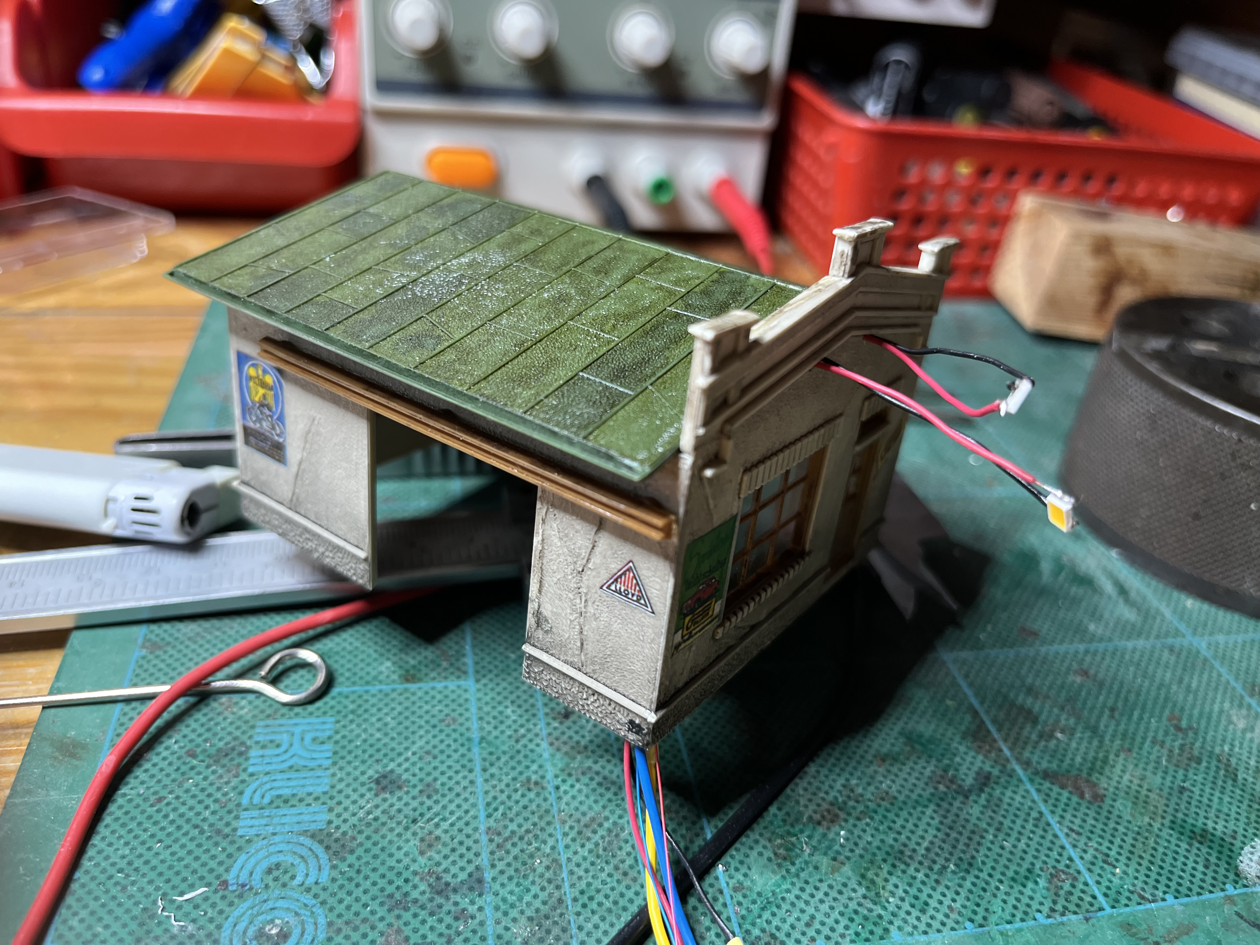

Da bygningen var lavet med for tynde vægge ( så det indvendige lys kun ses igennem væggene ), så er den fjernet og solgt. Grunden er gravet ud, så den gamle Aral benzinstation kunne opstå som fugl Phoenix.
Desuden skulle landvejen også lægges lidt om, så det blev med indfarvet sandspartel, og jeg var heldig, at farven kom rimelig til at passe med min oprindelige måde, hvor vejene før blev malet (med indfarvet kommer det hvide ikke frem ved f.eks. afskalninger).
Den ny gamle station er et Pola byggesæt, der længe har fascineret mig, og jeg var heldig at finde et ubygget sæt.

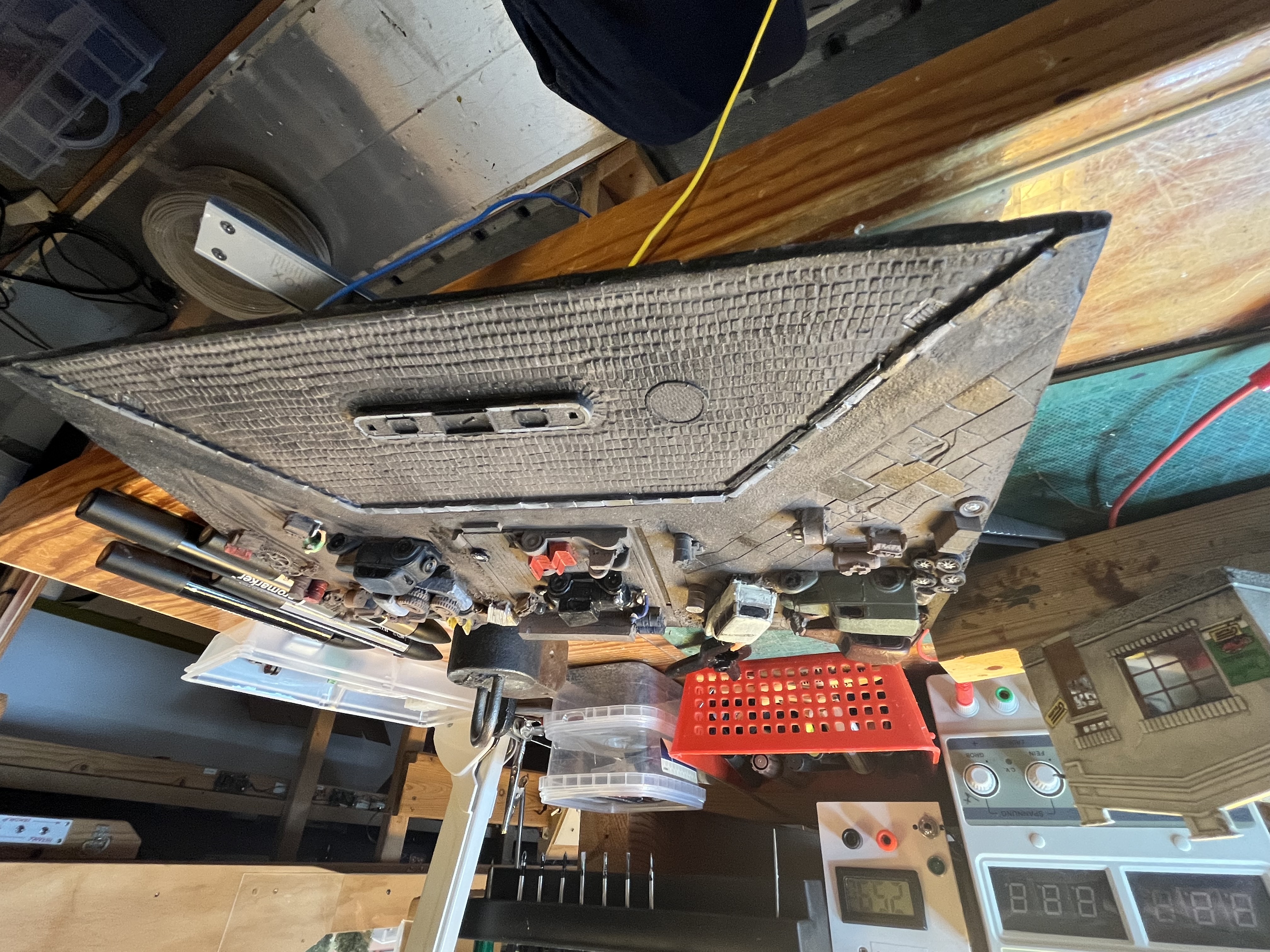

Selve byggepladen levede sit eget liv, da den vred sig i alle mulige faconer, men det kom styr på med nogle stykker pålimet alu. gardinstænger.

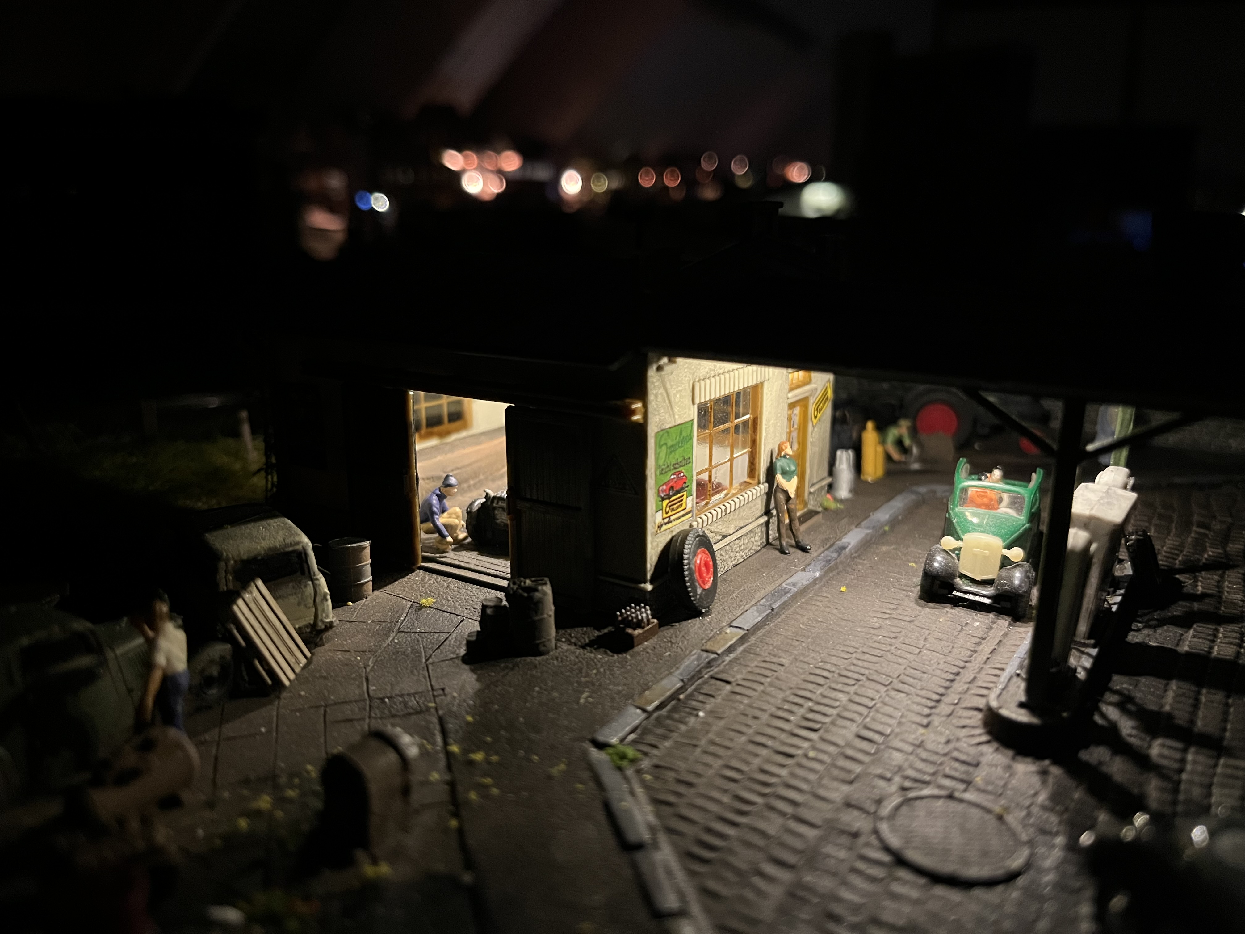

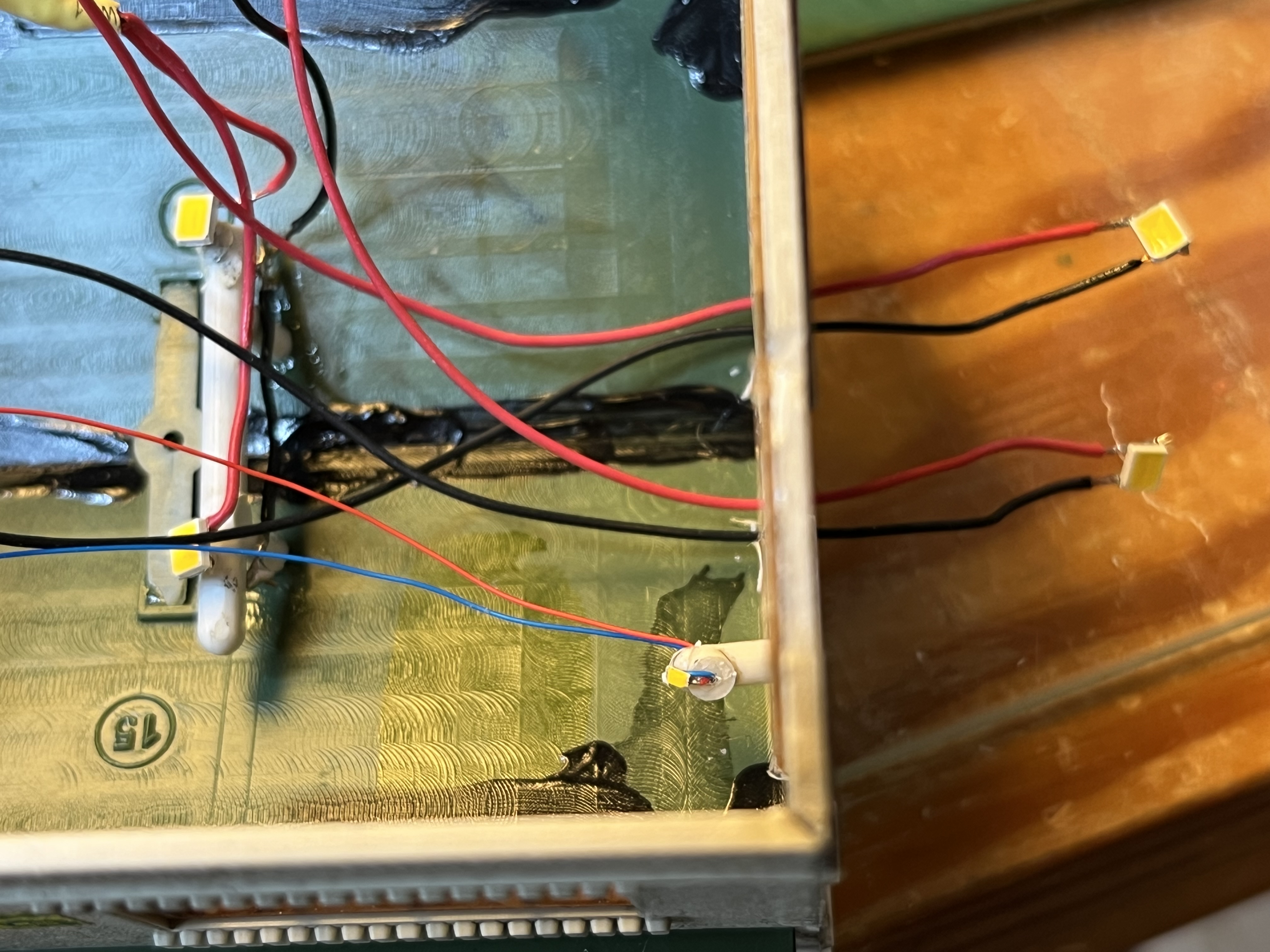

Min husbygger fik styr på malingen af de forskellige gamle biler, og jeg fik lov til at installere lys i loftet, under overdækningen & en LED indvendig over døren.
Strømforsyning kommer "igennem" Kina print, så lysstyrken kan regulere.
Desuden kom der også et svejselys op gennem gulvet, og impulserne kom fra et print i den nærliggende remise. Her er den store LED blevet for synlig gennem porten, så der kommer senere en palle ind, for at man ikke skal få svejselys !
Bygningen var endda patineret, og det gamle plastik limede fantastisk, men til sammemlimning med byggepladen har jeg anvendt B7000.

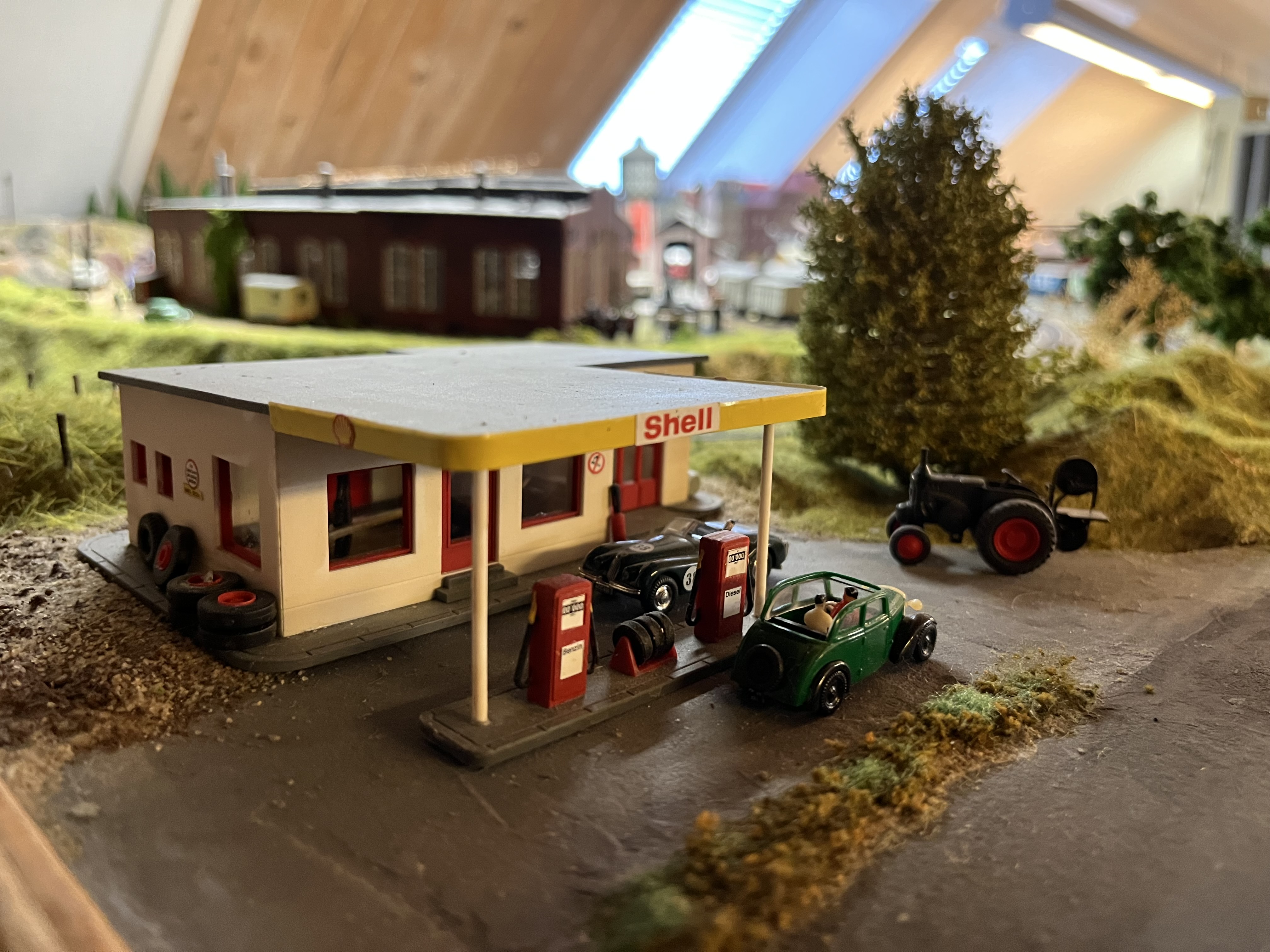

Her er så den oprindelige bygning:
Udgravningen

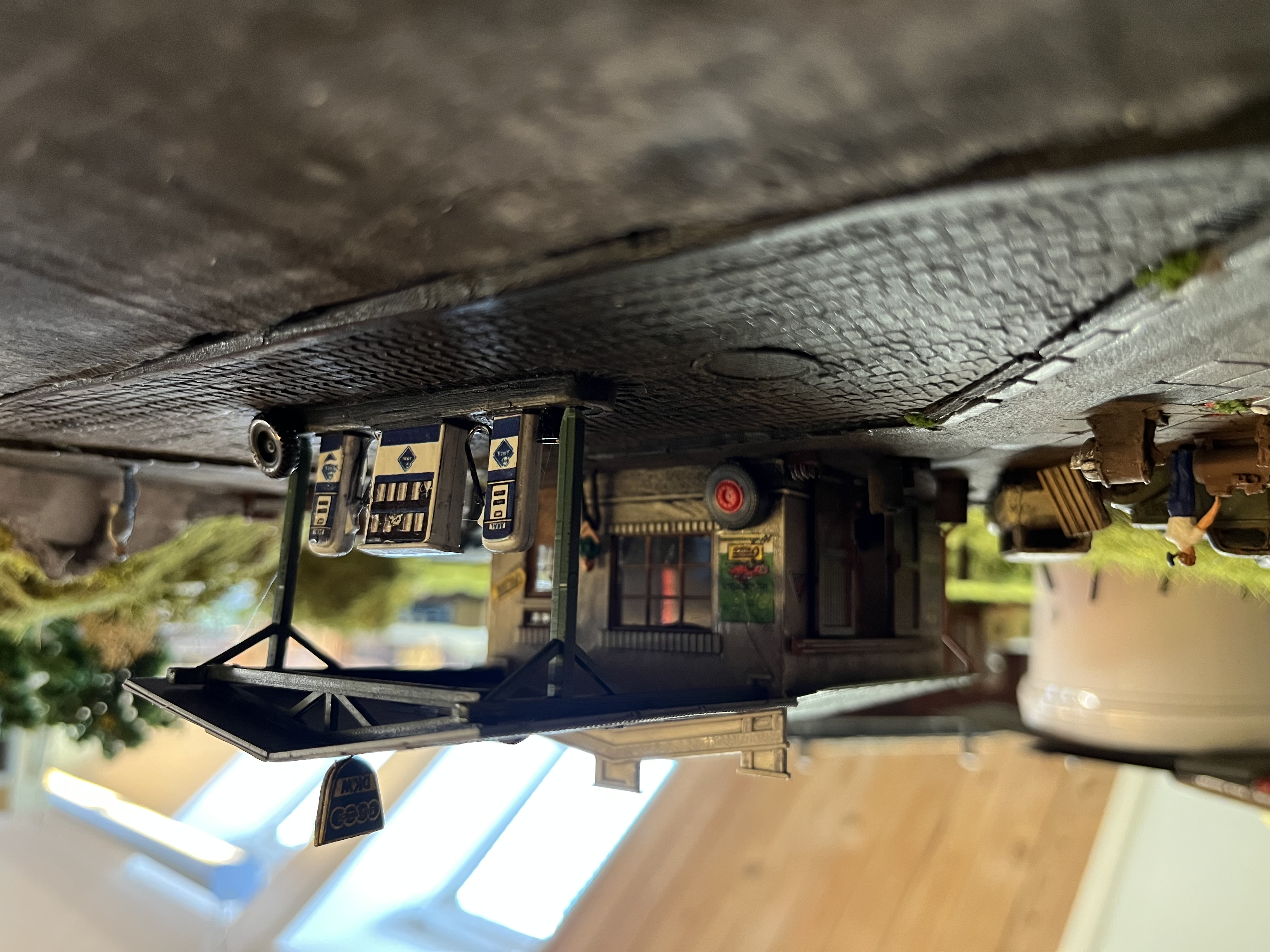

Det færdige resultat:
By night :

Hun var først tiltænkt som hende, der passede tanken incl. pudsning af forruder, for det er også kommet tilbage med den gamle tank ......
Men hun kunne også være bilføreren af den grønne, der står og venter på at få benzin på af ham, der lige har råbt fra værkstedet, at han kommer om lidt, da hjulskiftet driller ....
Begge er mere uskyldige end dine tanker !
Ellers har jeg fundet en drejebænk + en søjleboremaskine, og en af dem skal måske afskærme for svejselyset.
