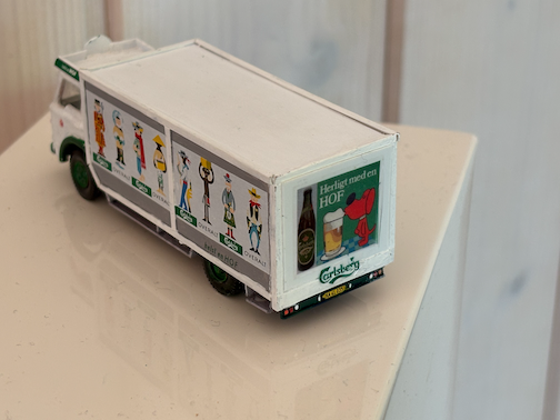

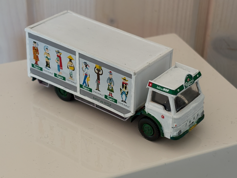

Jeg har meget længe haft et lille Carlsberg ølbil projekt i tankerne, er endelig kommet i gang. Scratch-bygget halvfri fortolkning ud fra diverse billeder af Ford D800 Custom Cab.
Jeg har brugt en Lesney "no. 7" kabine, gamle Wiking-dele som undervogn, kassen er bygget op i styrenplade og Evergreen strips. Decals delvis hjemmelavede, delvis fra Stoppel - eller måske DMC, nedskaleret udgave af decals til en Tekno  Ølbil. (Troede de var fra "Skilteskoven", men de var de vist alligevel ikke.)
Mangler endnu at bygge nogle spejle til den og evt. en lille ramme om plakaten bagpå.

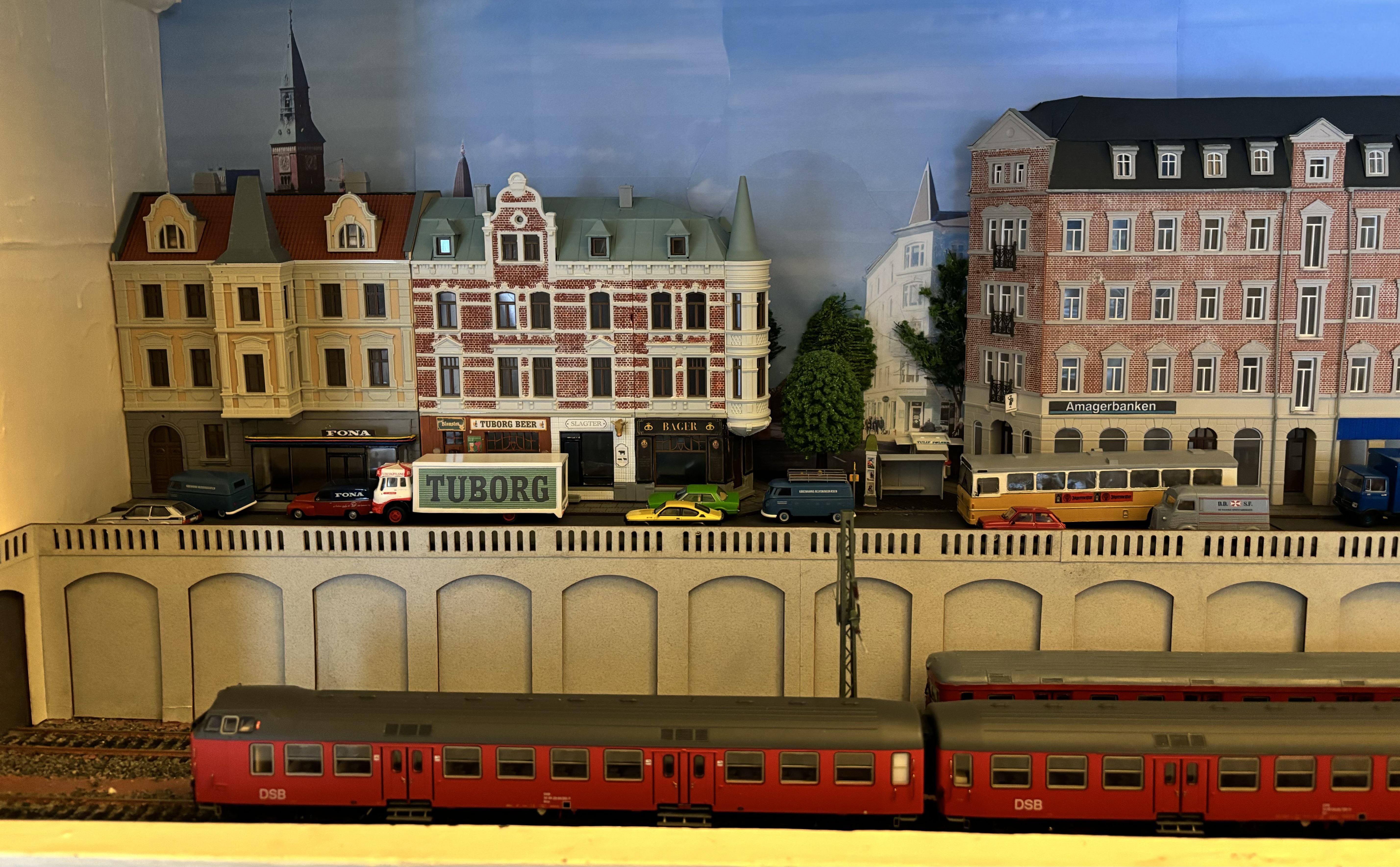

Der følger snarest et billede af den i dens "naturlige habitat" udfor mit "brune værtshus" (hvor der pt. leveres Tuborg via en Epokemodeller Bedford TK...   Wink )

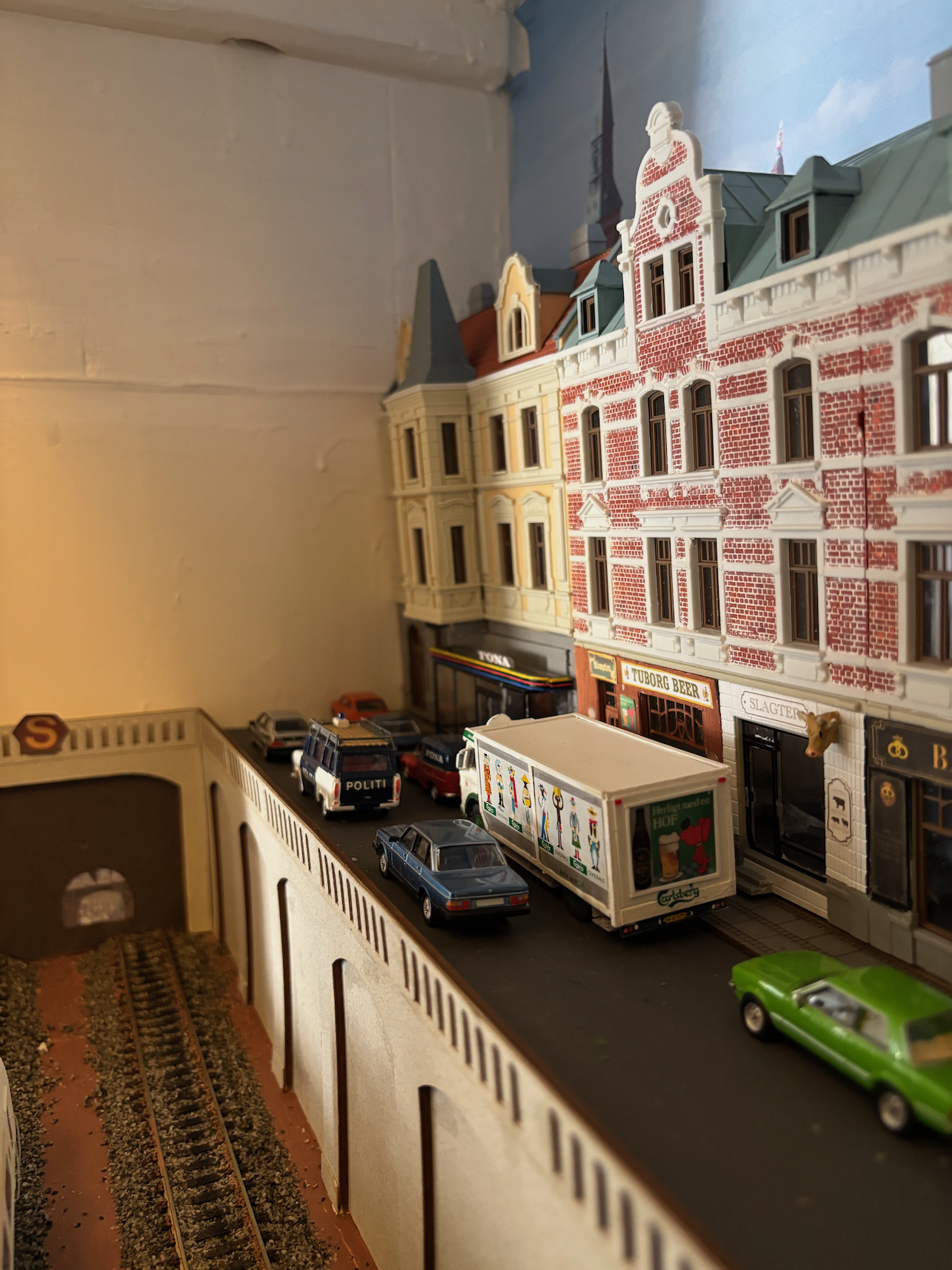

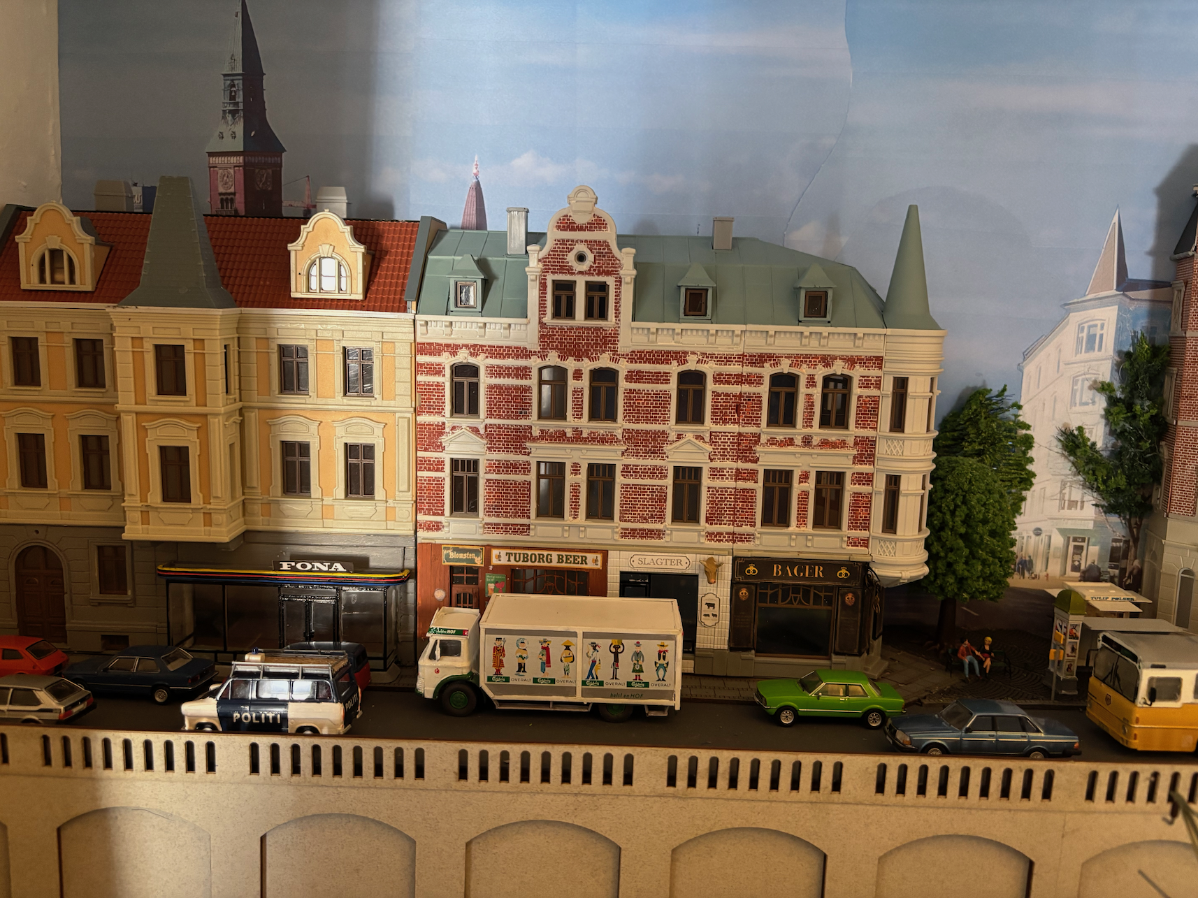

Ford'en er nu på plads foran det brune værtshus, jeg mangler næsten bare en halvtyk ølkusk med sækkevogn!  Smile
