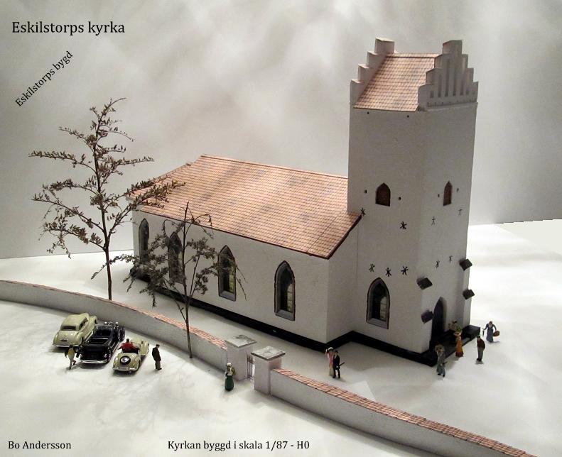

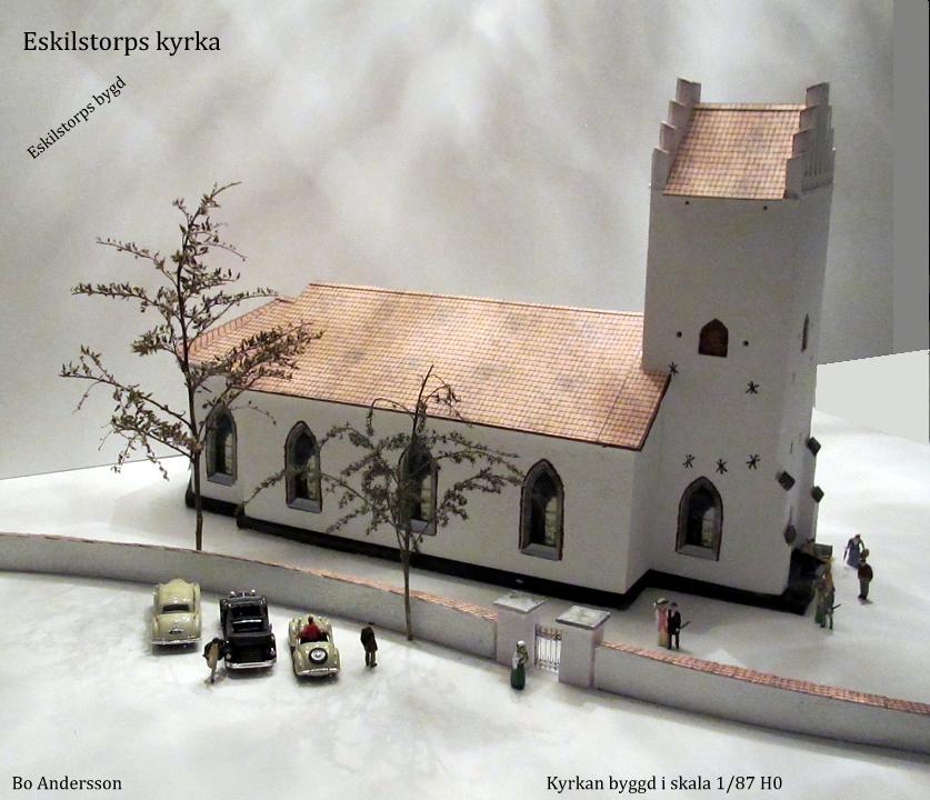

Denna kyrka i 1/1 är stationerad i Skåne, som jag har byggt i modell, som är en ganska stor sådan i H0.

Det är ett tag sen jag byggde dessa byggnader som är såkallat förenklade byggnationer för anläggningen.
Försöker dokumentera så gott det går efter den tiden jag byggde denna kyrka.

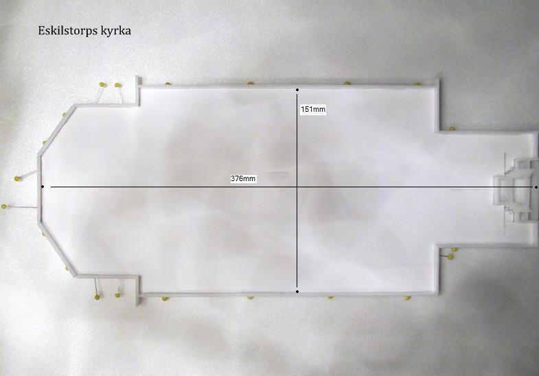

Så det blev att ta sig dit och fotografera och mäta upp den kyrka som står i raden av liknande byggnadsverk ifrån Eskilstorp - Falsterbo.
Resultatet blev lite förvånande, då dessa är mindre kyrkor, och långt ifrån storstadkyrkorna i sin storlek.
Men måtten när dessa blev om skalade, så blir det ett stort byggnadsverk.
Så man kan fråga sig hur det är med de byggsatser man köper ( långt ifrån skalan skulle jag tro )

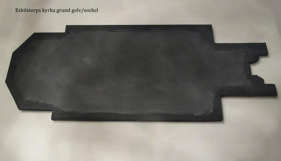

Jag har gjort en grund som jag ska gjuta kyrkans fundament/golv i alabastergips.
Med lite tålamod så blir detta en optimal lösning.
På bilden ser vi både måtten samt den form som jag har gjort.

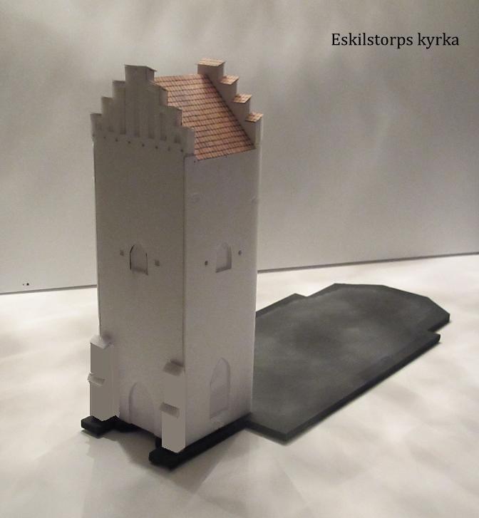

Den ursprungliga medeltida kyrka revs, och denna byggdes 1873, sedermera tror jag det var 1936 så höjde man tornet som i modell är 241mm högt.
Grunden gjuten och infärgad.
Tornet påbörjat.
Kyrkans byggnad kommer att vara indragen ca 1.5mm om allt stämmer iförhållande till grunden, som då skapar en sockel runt kyrkan.
Det som är svårt och som jag har gått förbi, är kyrkans ojämnhet då denna inte är rak och har sina svängningar i fasaden, framför allt grunden och nederdelen av byggnaden.
Detta kan endast återskapas om man gjuter modellen, så dessa tendenser kan avbildas.
Att tänka på när man gjuter små och tunna bottenplattor respektive stora och lite kraftigare bottenplattor är att man förstärker dessa, ett bra alternativ är gasbinda eller annat nät vad man nu har till hands.
Allt bör vara förberett, då man inte har mer än ca 12-15minuter innan gipsen börjar härda.
Jag använder gärna cellpannå som grund i mina gjutformar, finns även de utan kartong, då släpper gjutningen bra, så jag fettar inte in formen.
Väntar inte ut hela härdningen utan när jag känner att gjutningen är varm och känns hård, så frilägger jag formen.
Detta moment gör det lättare framöver.
Jag målar även plattan innan denna är helt genomhärdad, så får jag mer behållning av min färg, och bättre fäste.

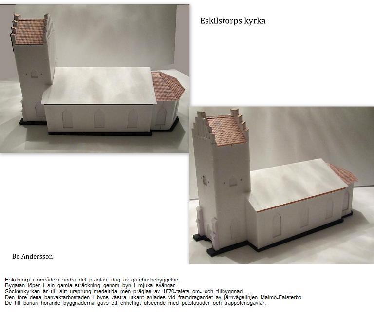

Fortsättning av byggnationen Eskilstorps kyrka.
/Bo
Bo
Företagare
Malmö Sweden
Indlæg: 275

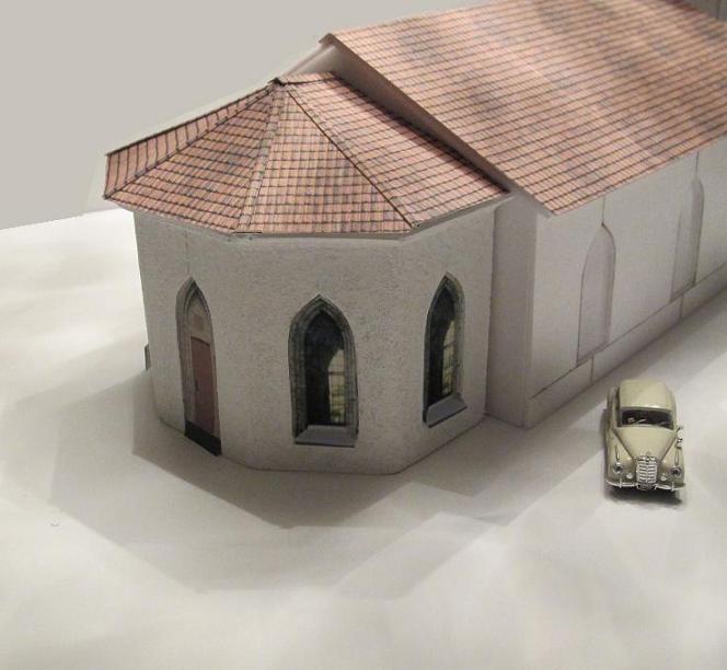

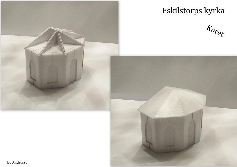

Tornet - Långhuset är stommen klar, och beklädnad på.
Koret är det som är lite tuffare att skapa.
Byggnation av denna enkla kyrka som är en mindre församlingskyrka.
Koret börjar ta form och ska få en trappa samt räcke.
Så slutligen en bild på kyrkan.

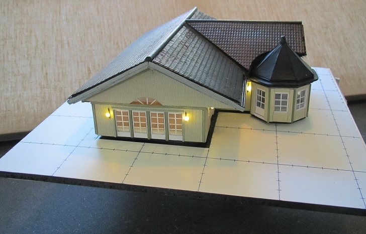

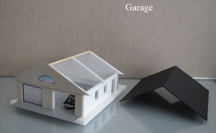

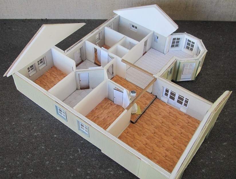

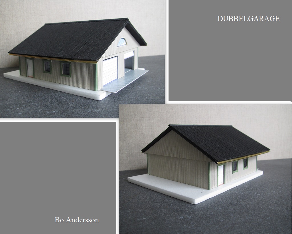

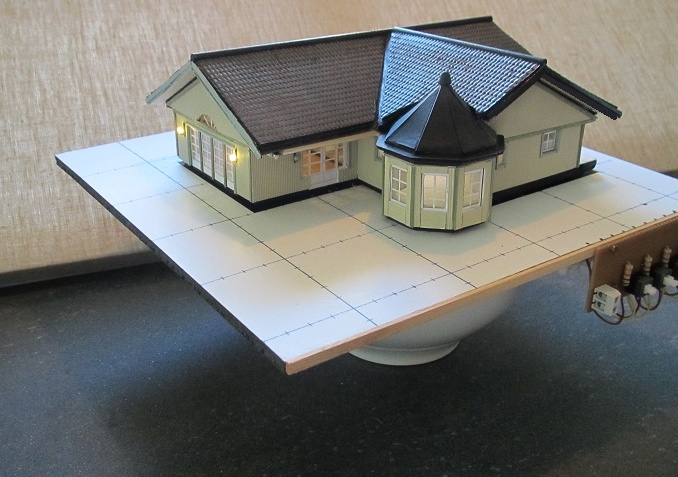

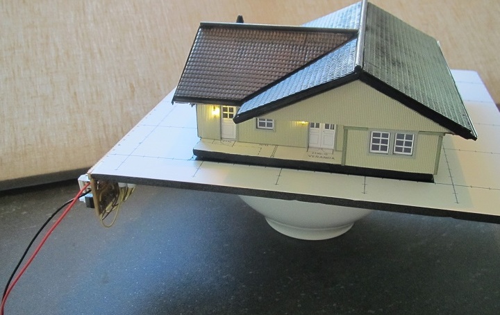

En annan lite mera speciell byggnad som också var ett beställningsjobb, är denna nutida fastighet, som skulle ha ett avtagbart tak, och detta skapar en hel del problem tycker jag, det krävs ganska mycket för att få huset ljustätt, och hanterbart.
Huset skulle även få fungerande belysning både invändig och utvändig fasad belysning.
Garaget hör inte till beställaren, men jag passade på att bygga ett som skulle kunna passa in.
/Bo

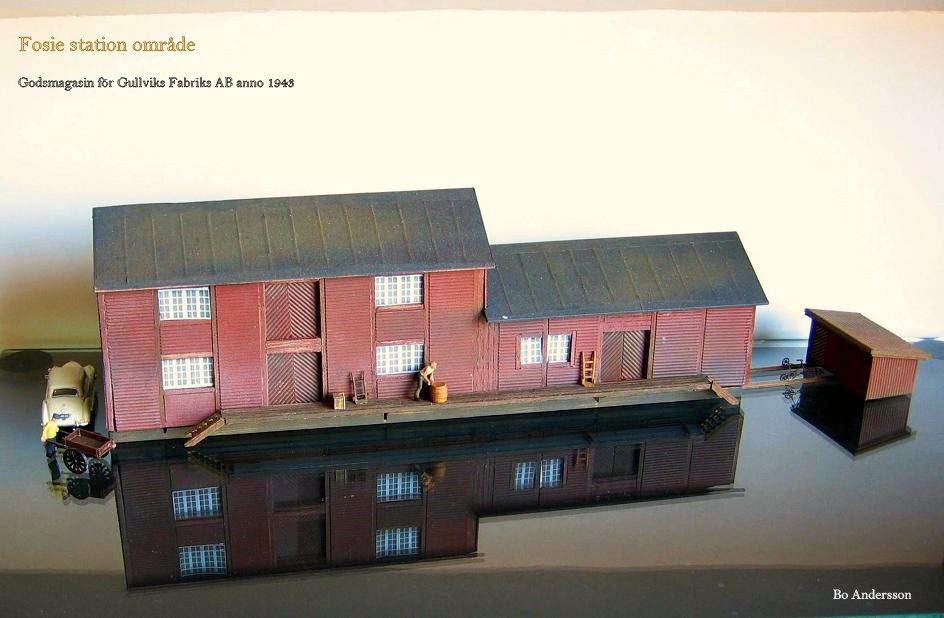

Det är alltid mycket mer sysselsättning med att jaga runt ibland verkligheten eller bildmaterial och därefter bygga upp något.
Ett trävarulager på Fosiestations område.
