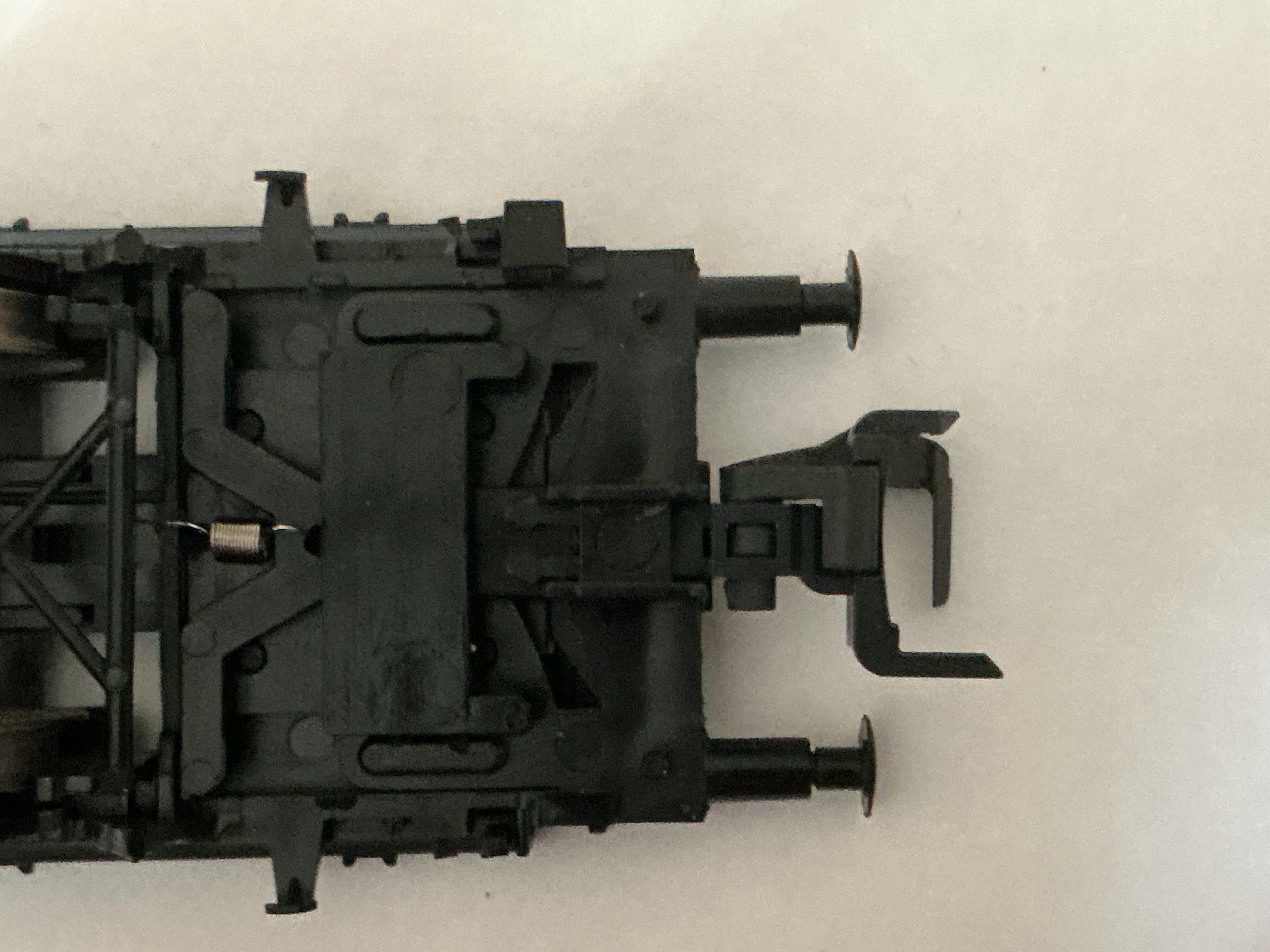

Roco vogn
Billede  Hvilken modifikation er der lavet på denne Roco vogn ? jeg orkede ikke at søge efter og kan sikkert heller ikke finde reservedele, det er formegentligt en flad bronzefjeder der har siddet oprindeligt i sporet mod højre, jeg ved det ikke fik vognen uden at koblingerne kunne holde sig centreret så derfor ville jeg løse det på en anden måde og jeg kan godt lide at lave tingene selv, så jeg kikkede lidt på hvordan andre producenter og også Roco på andre modeller har løst koblings opretning/centrering så derfor blev det til den lille spiralfjeder den er lidt mindre end dem der bruges til perfektomskiftere, jeg måtte bore hul i den stang med et v og i bunden af vognen hullet i bunden blev boret på skrå.
