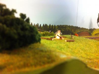

Hej Alle. Mit første indlæg nu jeg så småt er begyndt på at dekorere et anlæg. Jeg har lavet et lille bål og så har jeg set forskellige steder at folk har brugt "vat" eventuelt farvet lidt som røg og så ville jeg bare lige høre om der er nogen der ved hvad der bliver brugt, er det alm. Vat eller noget andet. På forhånd tak Casper Hansen

Billede Synes da vi skal se resultatet af Lille-Hansen's anstregelser. Ser endnu bedre ud når "flammerne" er aktive, skulle jeg hilse at sige. Smile

Fordi du ikke får de flotte flammer med fra lysdioden nede under. Wink
