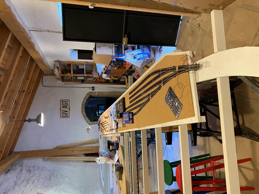

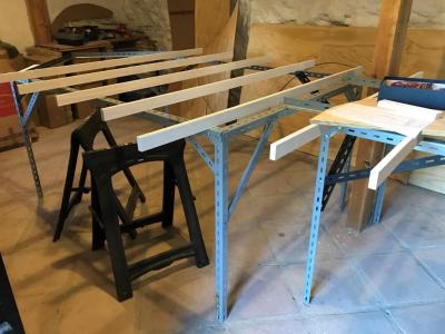

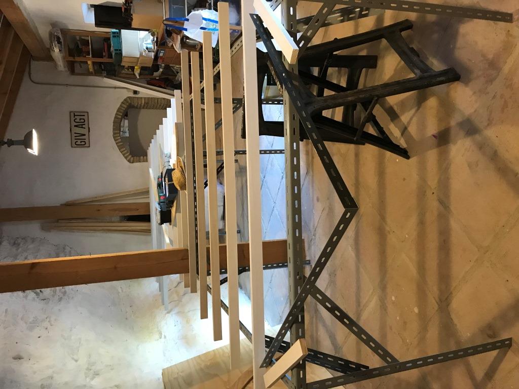

Jeg genanvender nogle profiljern, som jeg har arvet fra min storebror, til selve understellet.  Profilerne var beregnet til lager reoler og af to fabrikater; det ene var Porsa og det andet vistnok Reofix, men de er faktisk ret ens.  Det er meget solide stålprofiler lavet af cirka 1,5mm stålplade.  De kom for det meste i længder af 1m og 2m samt en hel del kortere småstykker der blandt andet kan bruges til skråstivere.  Jeg valgte 1m som højden af understellet (og bredden) og brugte 2m stykkerne som længde stykker.  Med en god lille vinkelsliber er det nemt at skære profilerne over om nødvendigt.  Der var også en del små trekant plader til hjørne samlingerne.  For at støtte de ret lange ben har jeg yderligere sat skråstivere op mange steder.  Det hele skrues let sammen med special bolte, der blliver holdt fast i de aflange huller i profilerne, og møtrikker (enten 10mm eller 11mm afhængig af de to fabrikater).  Kort fortalt er det ikke andet end et Meccano sæt for drenge med store fingre!  Det tog ikke lang tid at få det hele sat op - måske en dag eller to.
På toppen af understellet i metal har jeg sat en række lægter af træ.  Jeg tror det er 2cm x 5cm sat på højkant.  De fik en gang grundmaling før jeg satte dem fast med franske skruer fra undersiden.  Igen er de mange huller i profilerne praktiske.  Det er så basis for selve anlægspladerne.
Selve anlægget blivet bygget op på 15mm krydsfiner af en god kvalitet.  Jeg kan se, at Ole Vedel har benyttet 22mm krydsfiner og det er selvfølgeligt mere solidt.  På den anden side spiller pris og vægt også en rolle.  Som du kan se af billederne består den station som jeg er igang med at bygge endnu af to dele.  Det er fordi jeg gerne vil lave så meget af sporlægningen som muligt (inklusive sporskiftedrev) mens jeg stadig kan vende pladen før fastskruning.  Selv i to dele er pladerne faktisk ret tunge hver for sig.  For større stabilitet har jeg skruet 3cm x 3cm lister langs siderne på krydsfiner pladerne.  Igen er det hele grundmalet.  Om det egentligt var nødvendigt ved jeg ikke.  I mit anlægsrum er der ikke de helt store temperatur- eller fugtighedsudsving over året men det tager ikke lang tid at give det hele en hurtig grundmaling.

Af en eller anden grund kom billederne ikke med ... sikkert en "brugerfejl" som IT folk plejer at sige.
Understel af profiler med lægterne ovenpå
 Det samme fra en anden vinkelDet samme fra en anden vinkelAnlægspladen fra undersidenAnlægspladen fra undersiden
Anlægspladen fra oversiden
