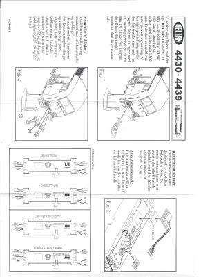

Hvis det er en MY som Heljan har lavet er det en af de letteste at ombygge , på den ene bogie tages dækslet af og en slæbesko monteres , oppe på printet flyttes et par stik , de er mærket op til AC / DC , og til sidst fjernes blindstikket og dekoder med 8 bens stik sættes i og der kan køres ,         Hvis lyset så mangler skal stikket vendes
prisen har jeg ikke , men en slæbesko vel ca 50,00 og dekoder er jo afhængig af mærke ca start ved 200 , op til lyd omkring de 900
måske skal der justeres på hjulafstand , , det er nu ikke været nødvendigt på nogle af de maskiner jeg kører med

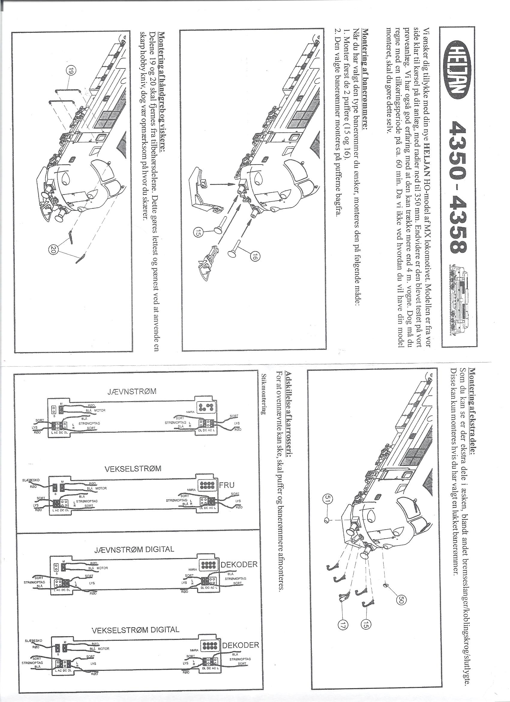

Billedefandt lige kopier af Heljans print , selvom det er andre lokomotiver der ses på billederne , betyder intet , print og ledningsførsel er ens
ChristianBillede

Den piece som du har lagt, er det samme måde til alle MY érne, også MY 1202 for det er den jeg har fået
kylle
altmuligt
Dianalund
Indlæg: 537
Korte svar , Ja
God fornøjelse med ombygningen
