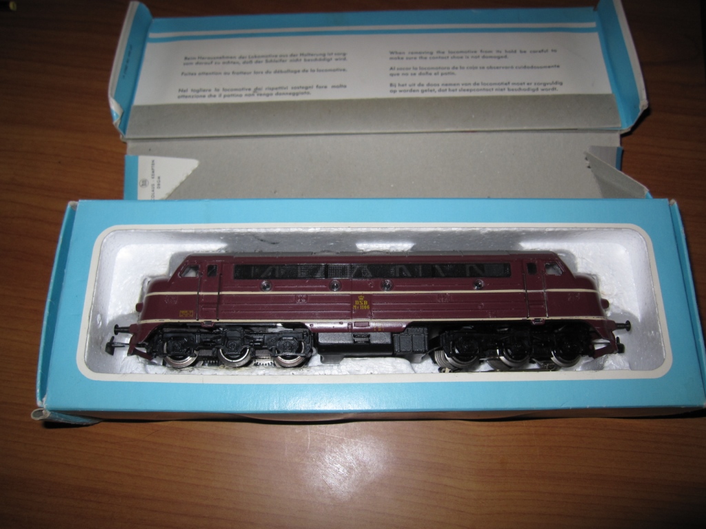

Da jeg var 9 år (jeg er 45 nu) købte jeg dette lokomotiv . En MY 1106 fra Märklin. På forunderlig vis er det ikke skrammet, men naturligvis lidt støvet efter mange år i kasser og kælderrum.
Og jeg kan altså rigtig godt lide det lokomotiv. Det er tungt og det føles som kram. Og så er det fra min barndom.
Hvis jeg nu vil gøre det digitalt så jeg kan bruge det, hvad er så - den helst meget detaljerede - fremgangsmåde?

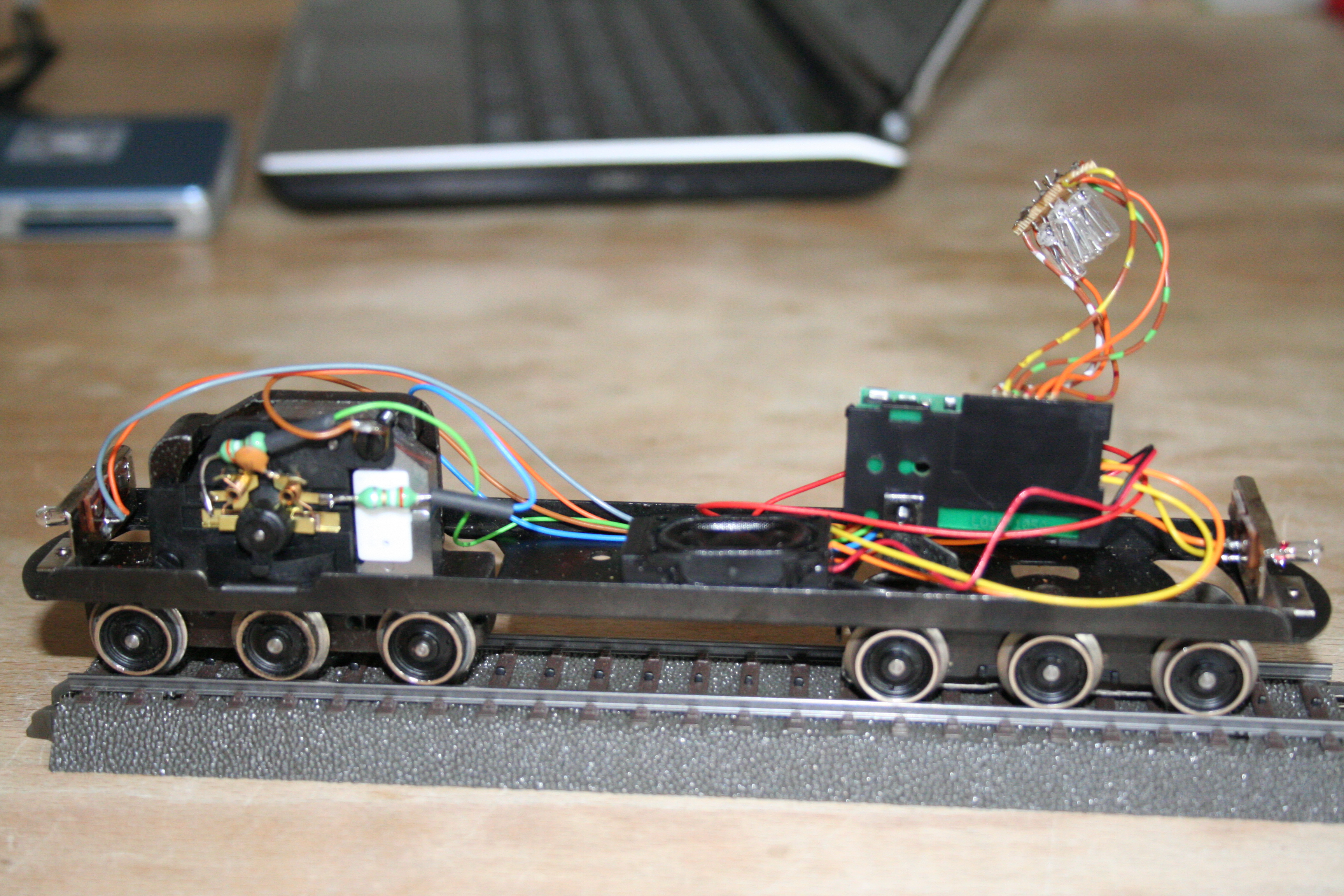

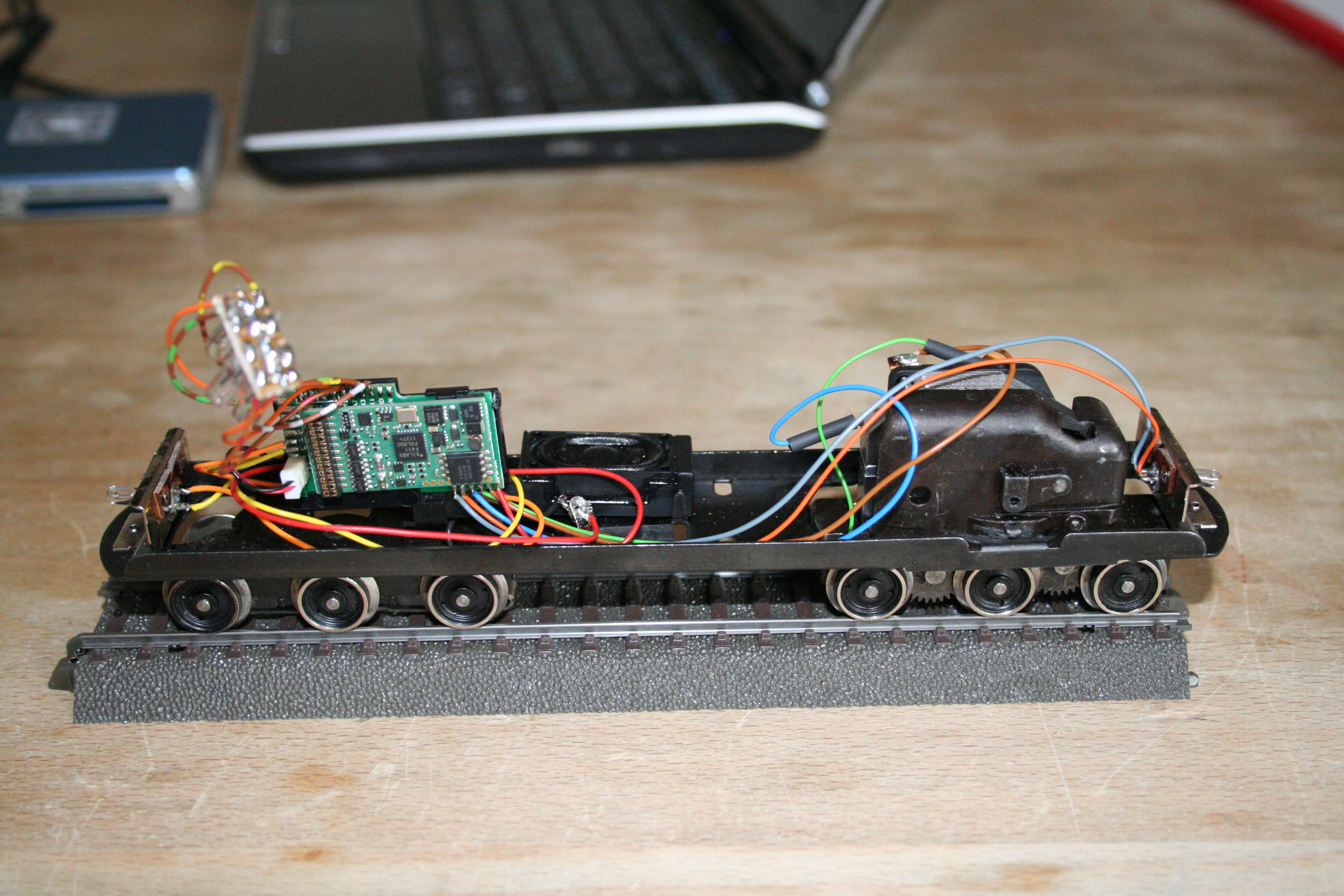

Jeg har lige ombygget min My 1106 ved hjælp af Märklins motorsæt 60944 og den nye lyddecoder 60945. Da Märklin ikke tilbyder My-lyden, har jeg lagt den amerikanske F7 lyd ind, det må være tæt på den samme. Desuden brugte jeg 2 pæreholdere, så pærene blev isoleret fra stel.
Ombygningen var enkel og lydkodningen tilsvarende enkel med CS2. Udover lysfunktionen har du yderligere 4 forstærkede funktioner til rådighed, her har fantasien frit slag.
Den kører perfekt - det er bestemt umagen værd.  Smile

Hej Gert
Jeg har helt klart sovet i timen! Passer det sæt problemløst ind i den gode, gamle MY 1106? Kunne du eventuelt vise et eller flere billeder?
gejo
Indlæg: 688
Hej Henrik
Du får ett par hurtige billeder. Som du kan se, passer højttaleren fint og holdes forsigtig i klemme af opbukningen fra bunden. Pærerne der stritter er de 4 ekstra funktioner, som jeg lige ville kontrollere. Märklin leverer fine illustrerede vejledninger med.
