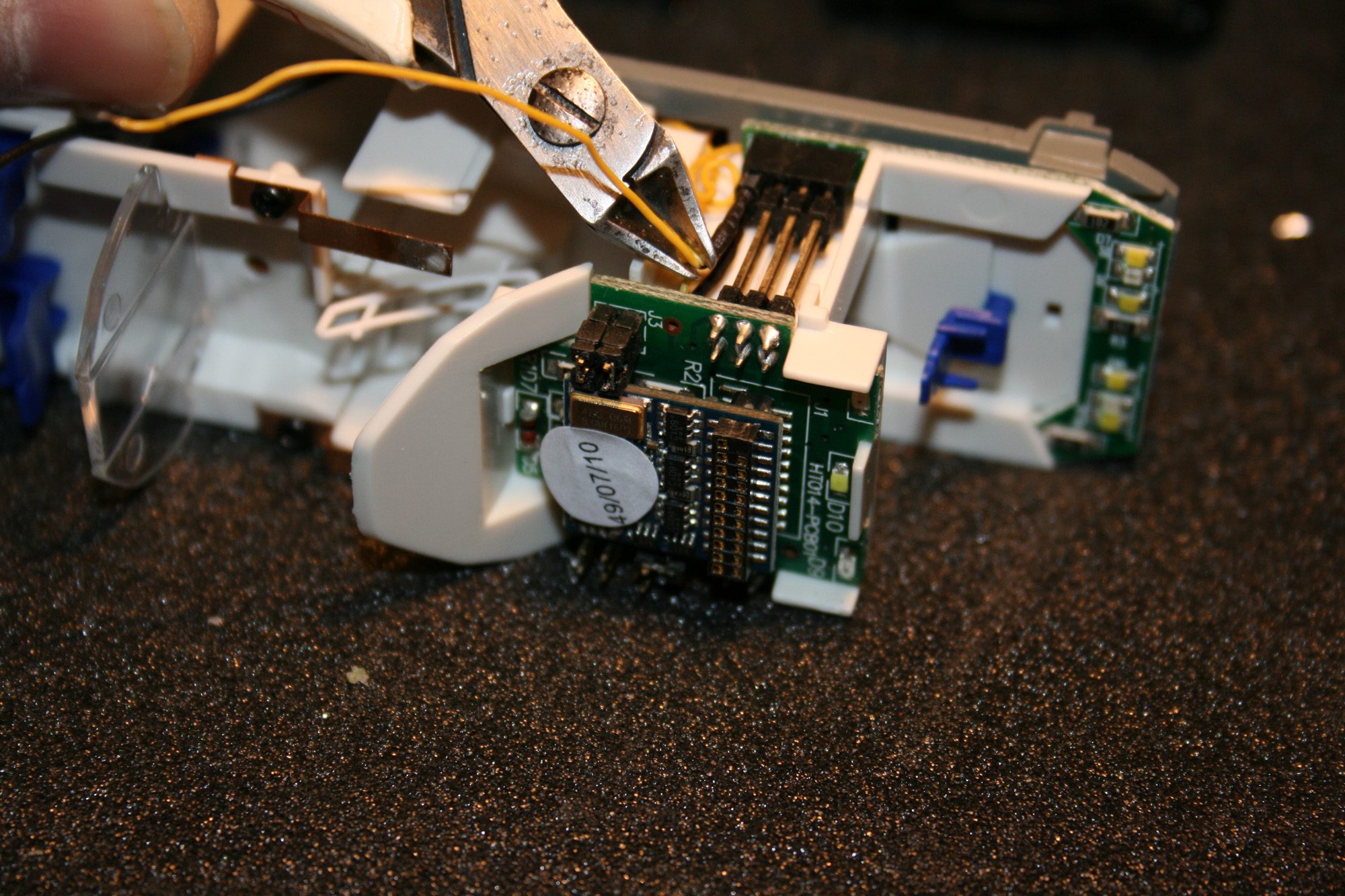

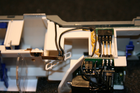

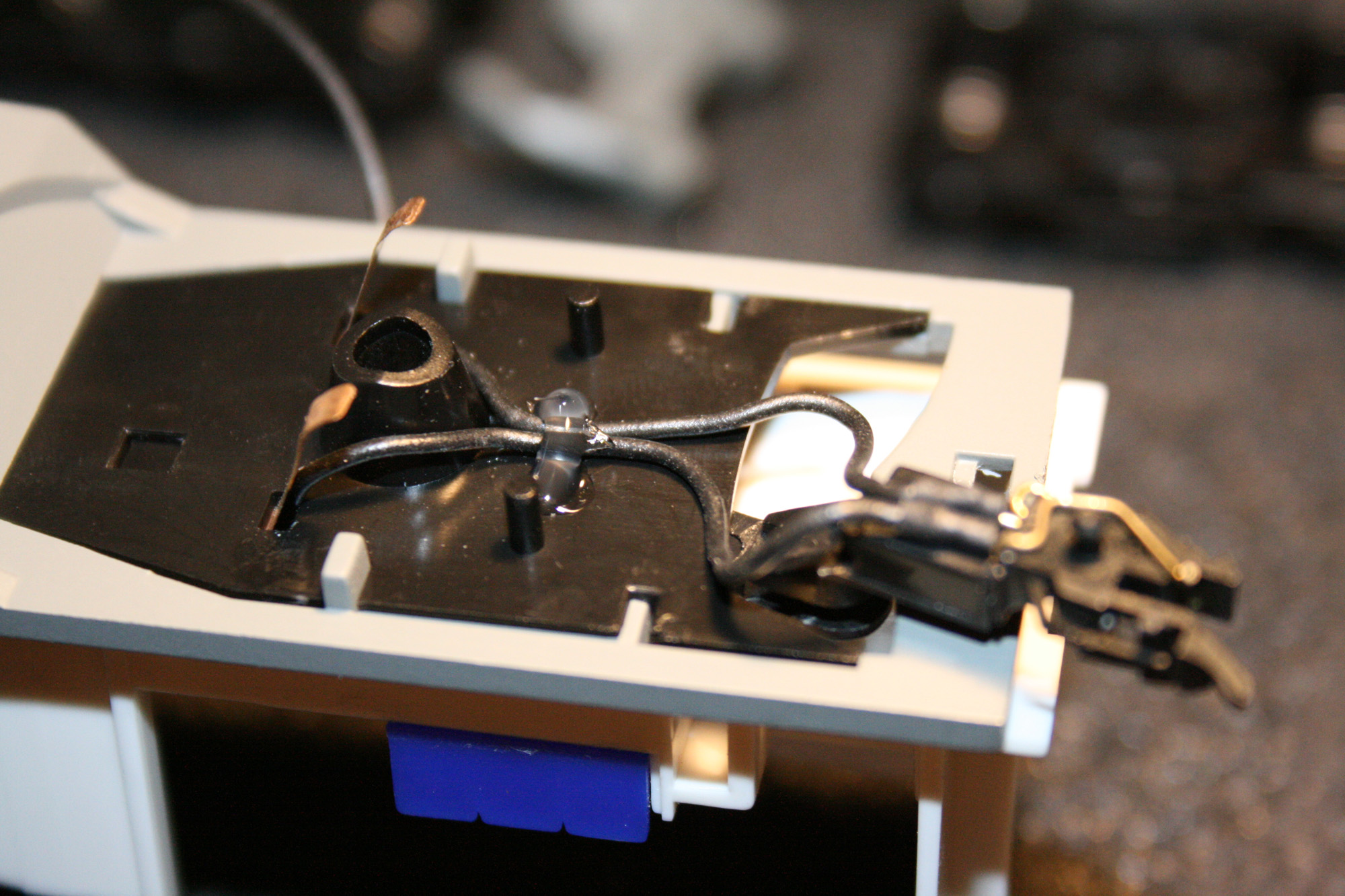

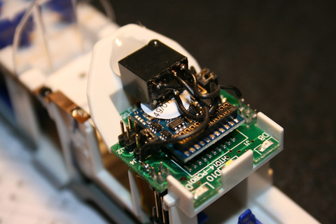

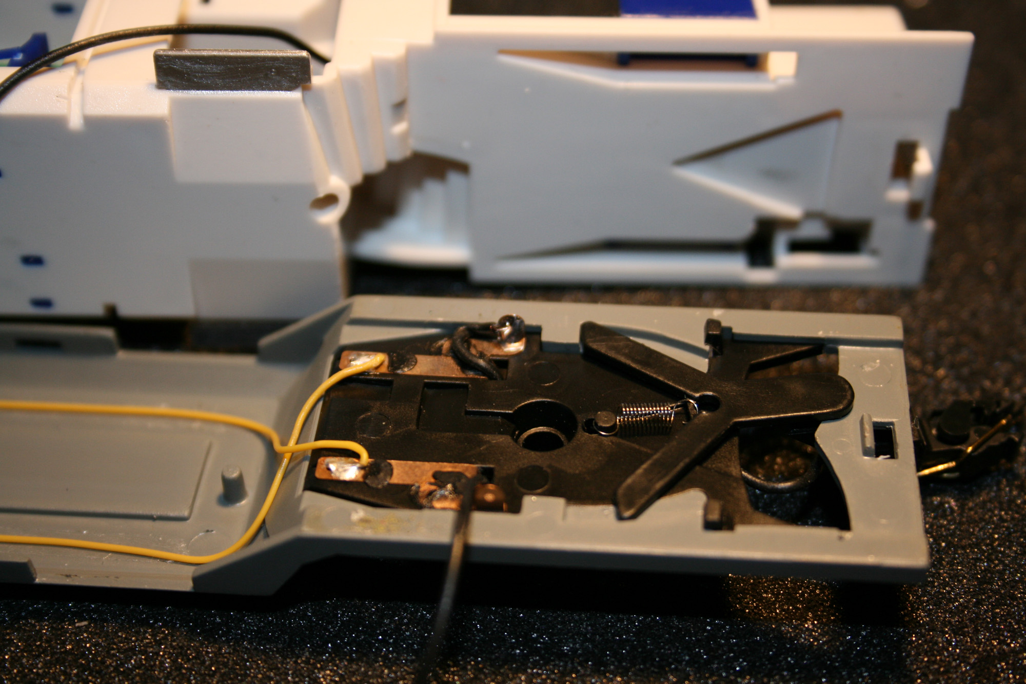

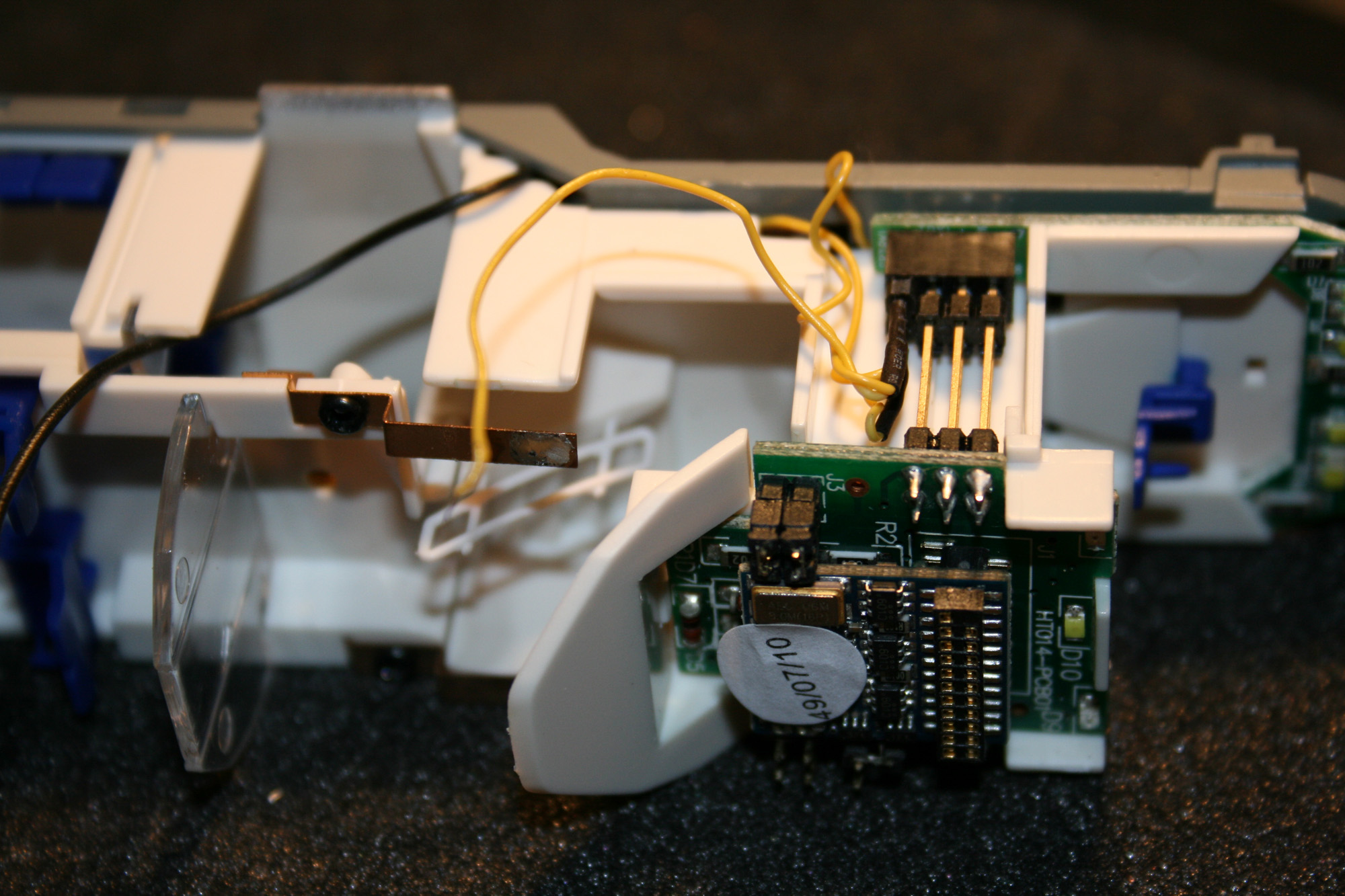

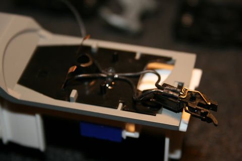

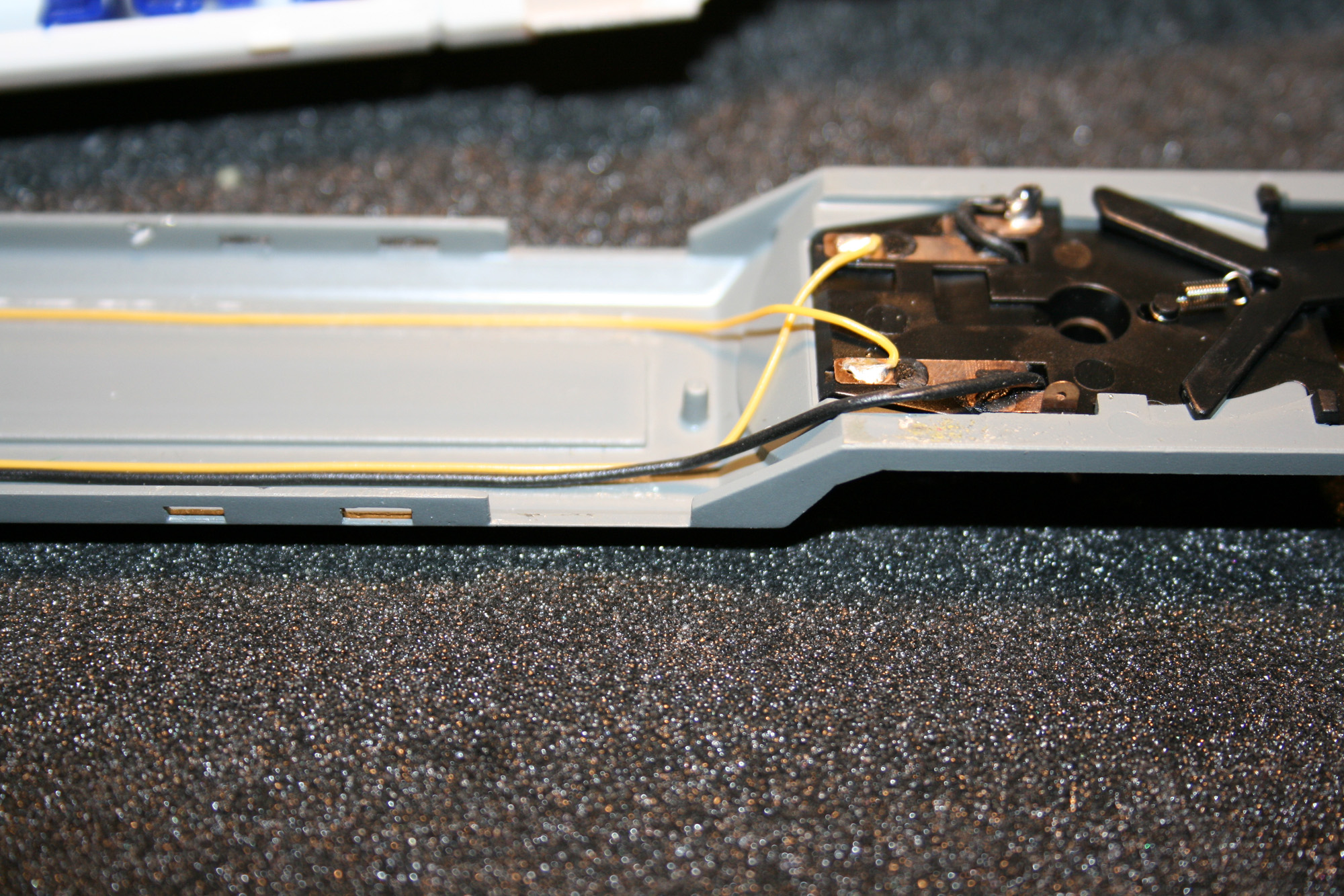

Hej alle
Har modificeret omkring 6 danske sæt.
Ved at fjerne alle slæbesko pånær den på styrevognen. Brugt vissmann strømførende koblinger, samt 1 stk relæ til styring af lys i vognene. Isat dekoder og fjernet den mekaniske switch og smurt pinol lejer.

Hej Alle
Lidt flere billeder
