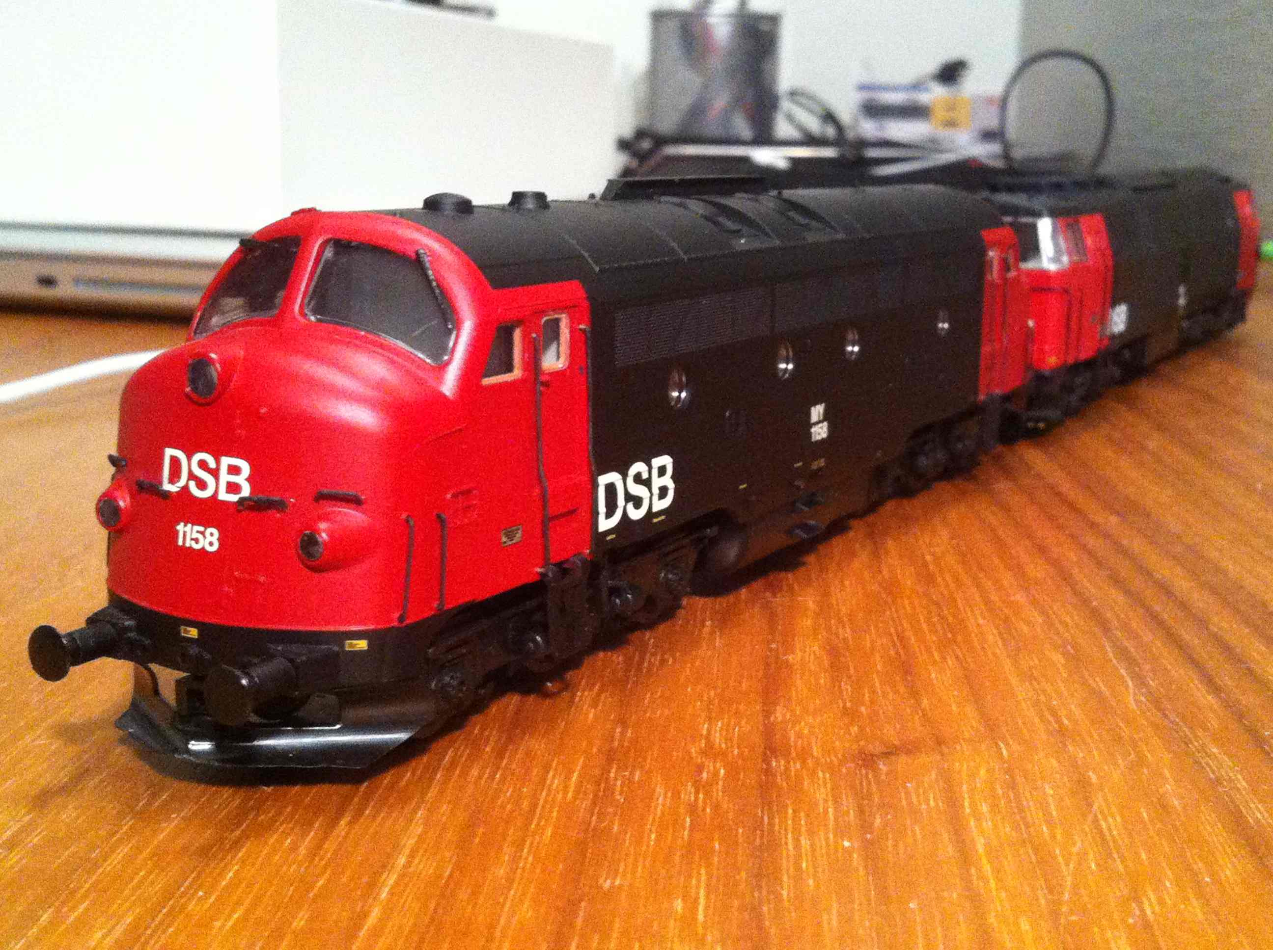

Jeg har invisteret i Heljans MY 1158 men syntes at de manglende håndbøjler var et must til modellen. Derfor har jeg taget sagen i egen hånd og fremstillet disse selv. Her følger resultatet:
 BilledeBillede
Hilsen Christian

Det ser rigtig flot ud synes jeg  . . . godt arbejde og det pynter virkelig på modellen Smile
De manglene håndbøjler på Heljans MY´ere er blandt andet én af årsagerne til at jeg istedet har købt Roco´s MY lokomotiver. Detaljeringen fra Roco er i absolut verdensklasse . . . også med håndbøjlerne Smile . . . det samme gælder MZ´erne.

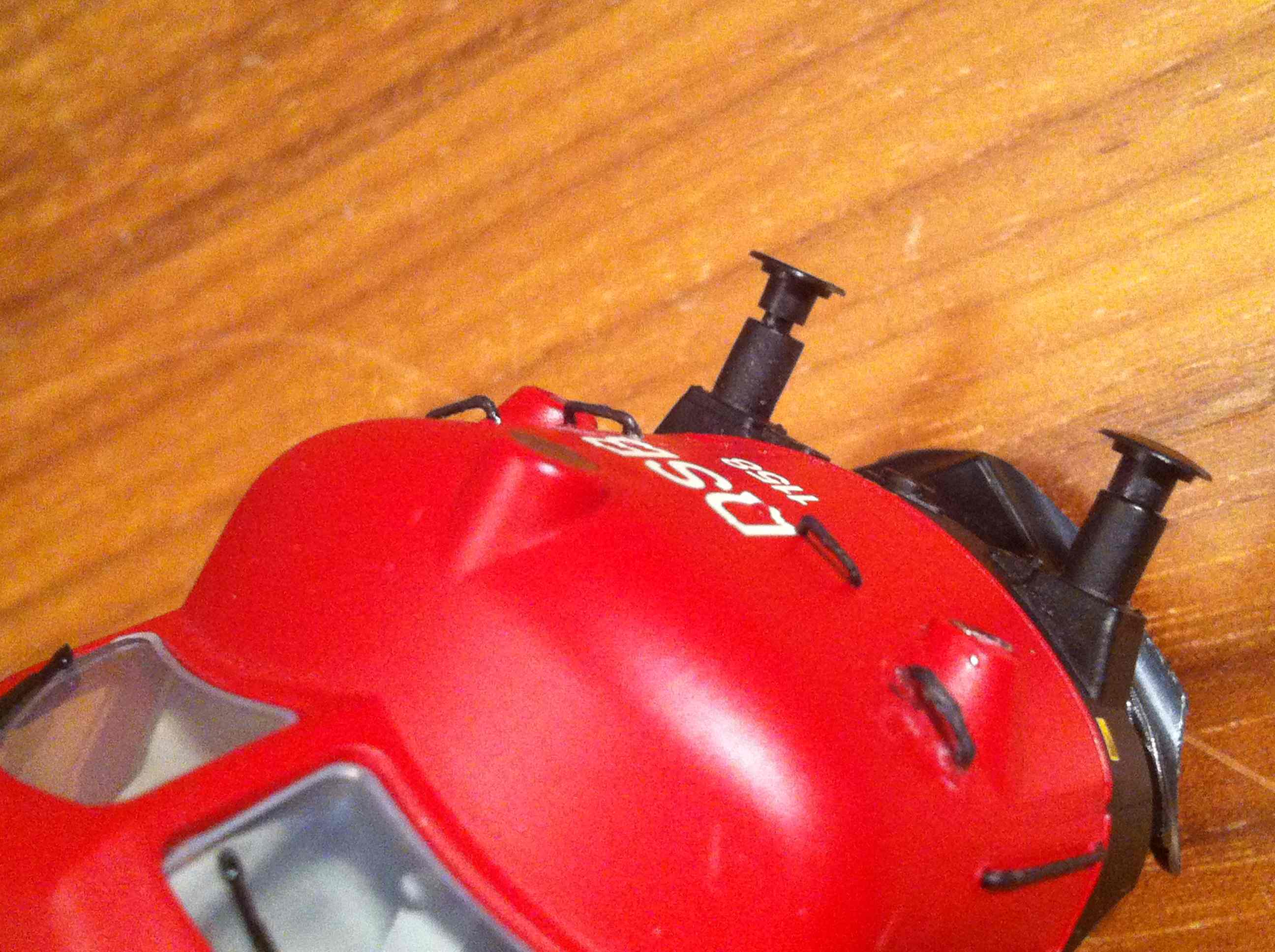

Håndtagene er lavet af et løsdelssæt med håndbøjler til Heljan MY. Ellers så kan tynd ståltråd (hvad hedder sådan noget i fagsprog???) anvendes. Tråden klippes og bøjes med næbtange (en lille smykketang til at holde stumpen med og en større tang til at bøje 90 grader med). Det kan anbefales at male håndtag før påsætning og lappe helligdage og steder hvor malingen er slidt af efter påsætning. Bøjler på siden af lokomotivet er ligeledes bøjet ud af tråden. Jeg har med en lille syl prikket hul for at sikre mig disse sidder solidt fast.
Jeg har også haft mit besvær med at få dem sat på. Jeg har brugt sekundlim hvilket er lykkedes i to ud af tre forsøg. Men der er et par limklatter desværre. Dem vil jeg dække når lokomotivet skal patineres. Desuden kan det anbefales at dryppe lidt ekstra lim til bøjlerne på fronten efter påsætning (en lille nål med lim på spidsen), da jeg har erfaret at stålender og glat plastik ikke går alt for godt sammen.
Håber det kan bruges!
Hilsen Christian

Fik jeg nævnt at en pincet er alfa omega!
Desuden så vær meget varsom med lim. Jeg gjorde det sådan her: Lim på en ikke-sugende overflade. Sørg for at limen er fordel ud og ikke ligger i en stor (høj) dråbe. Når du skal sætte et greb på lokomotivet så sørg for at der KUN kommer lim på grebets ender og ikke på pincetten. Hvis der gør det så slipper malingen og pincetten er ikke til at have med at gøre. Det er en vigtig pointe at undgå lim på pincet eller andre redskaber som bruges til greb.
Hilsen Christian
