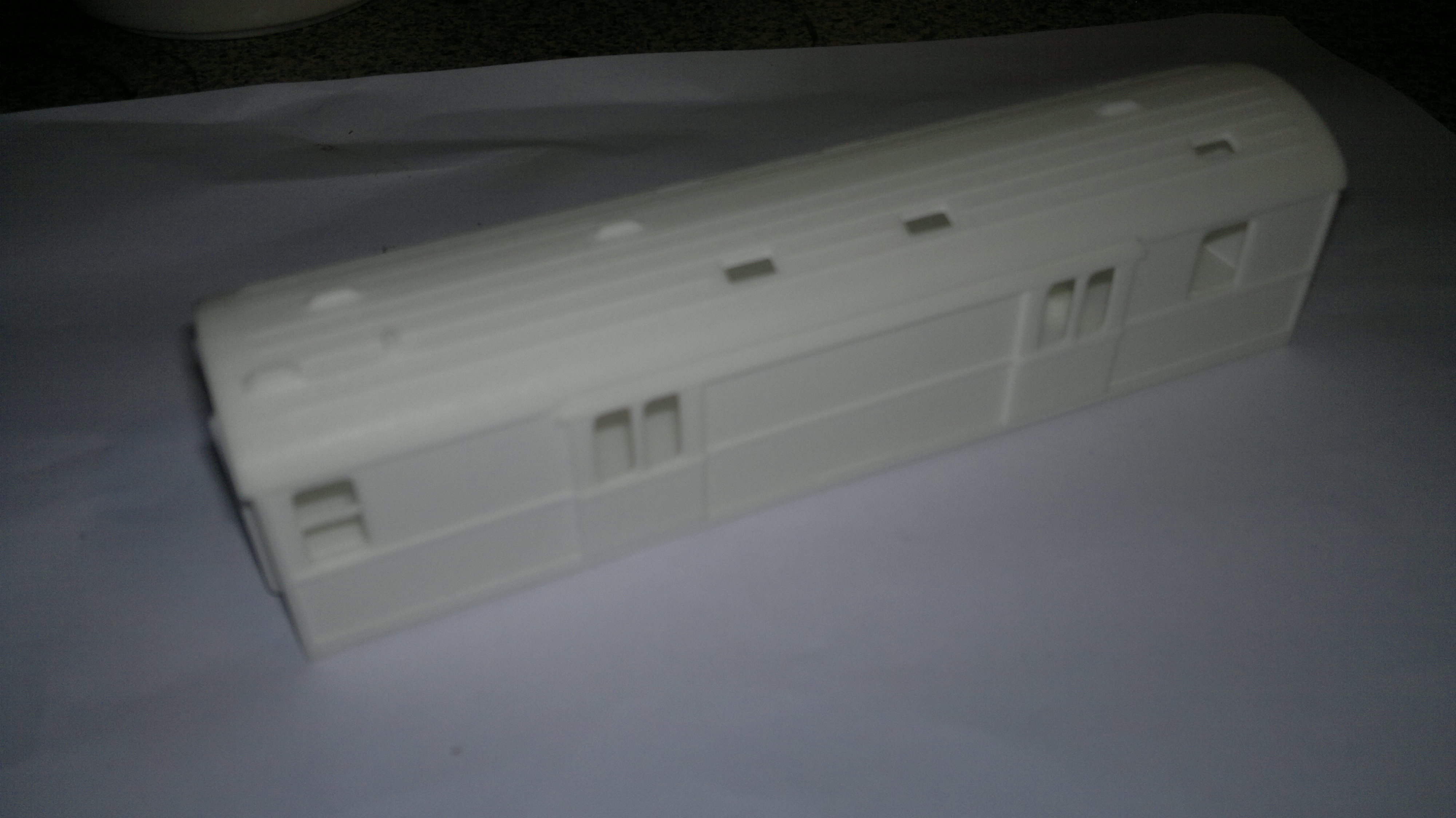

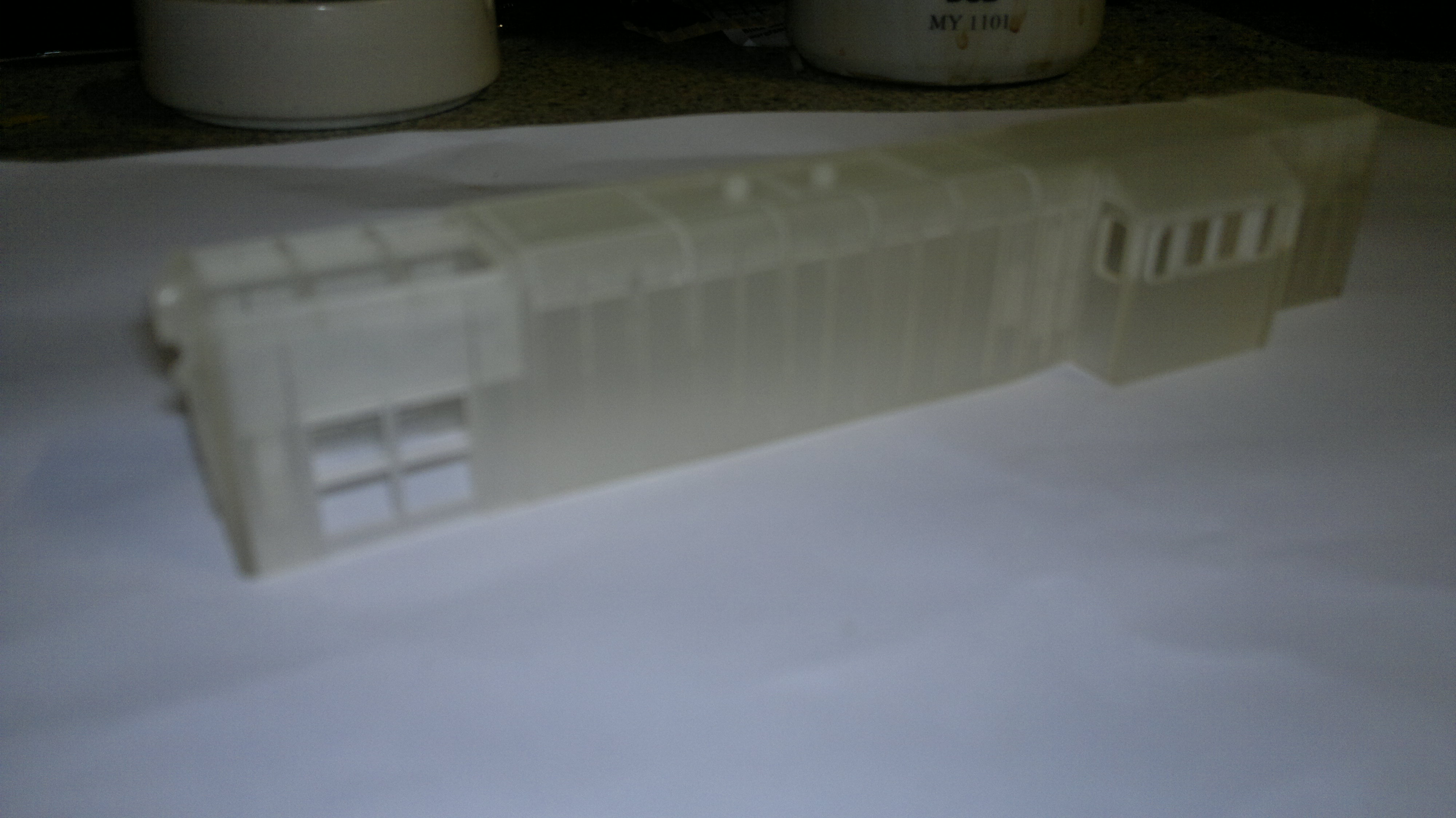

Som nogle herinde ved har jeg igennem tiden brugt en del tid på 3D print. lige før weekenden, kom så de sidste skud på stammen. og jeg har fået flere opfordringer på at de vil se billeder... så her kommer der lige skud, taget med mobilen. selvom jeg nok ikke slipper for at tage dem med i klubben i morgen, til en gang finger kikkeri.
G12 7707
G12 7707
Overdelen til G12 7707. billedet er dog ikke det bedste.
EA vogn
EA vognkasse
hej Peter
ser godt ud fra fotoerne - og godt at det var første serie 1951 EA du fik lavet - og bare med her over til almindelig "grams" - nu er der vel mere end 1 EA - hvad med at få skudt en eller tre AD/AY og så får du også en tegning til en liste/tagryttervogn med tilbage!!!!!! og måske også en af dem med rigtig mange vinduer!!!!!!!!

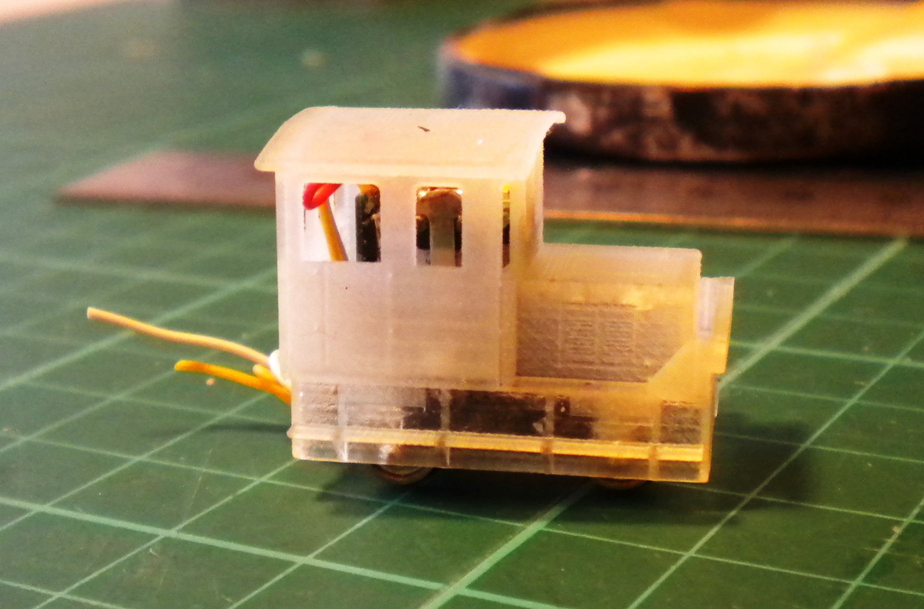

Jeg har købt en af Peter's Köf, og jeg vil absolut mene, at der er potentiale for at lave et rigtigt flot resultat.
Jeg tillader mig at uploade et par billeder. Beklager billedekvaliteten, de er taget med et lommekamera under dårlige lysforhold.
Så snart der dukker et APO-lyn op i Peters 3D butik, så trykker jeg "køb"  Cool

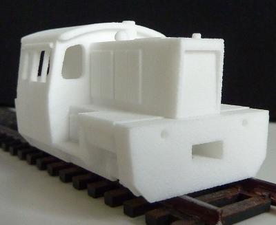

Hej, vil lige høre hvordan kvaliteten er ved modtagelse. Interesseret i og høre om hvor "revet" overfladen er, og hvor fin printlag der er bestilt. Leget med tanken om en overdel til en tre-kobler 1:45, og også 1:32. Det er så lige kvaliteten det hænger på. Hvor stabil er det ved tynde vægge ?
 Mvh Jesper

Hej Jesper
Det afhænger helt af materialevalg.

Jeg ser ikke ujævnheder/revner som det store problem. Man skal virkelig tæt på, for at se ujævnhederne. Lidt slibning vil sikkert kunne klare det værste.
Jeg har gjort mig lidt tanker omkring motor, f.eks en Tenshodo "SPUD".  Peter, hvad har du selv af erfaringer?

Er Enig. ang. köf´en har jeg selv lagt Tenshodo motor i med Roco snekker og tandhjul. Det gør så også at jeg har plads til en 10x12x22mm. messing klods henover motoren og en micro dekoder på førerpladsen. Jeg har endvidre valgt Weinert fjederpuffer.

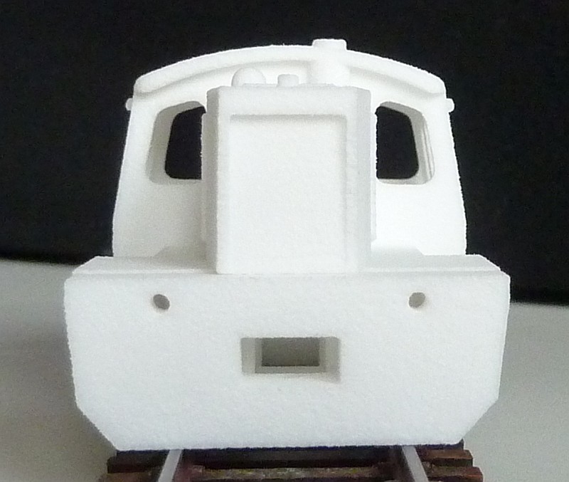

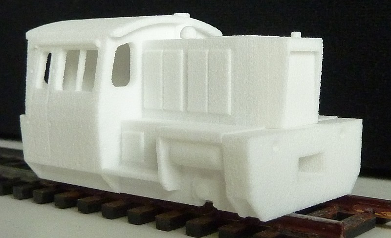

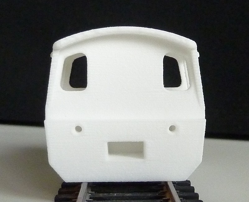

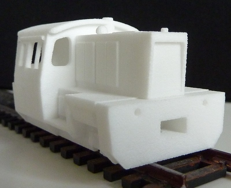

For lige at puste liv i denne tråd igen... . Jeg er nemlig meget fristet af at trykke "Køb" ved nogle af dine kreationer på Shapeways.com.
Men egentlig kunne også jeg vældig godt tænke mig at se lidt nærbilleder af din Köf, for at se hvordan overfladen ser ud.
Ved lidt søgning på nettet fandt jeg dette noget grovkornede eksempel (godt nok i størrelse N):
...men dette eksempel er måske ikke så repræsentativt ?

Hej Carsten
Ud fra det eksempel. som du viser her, Ja så ser det ikke ret godt ud. Og den erfaring jeg har med 3D print, så ser det meget ud til at han ikke har valgt det bedste materiale. Når men jeg har pt. ikke nogle gode nærbilleder af köf´en i rå materiale... Men  jeg har billeder af Carsten Understrups T57 som jeg har tegnet til ham i spor N

I følgende tråd på Signalposten er der nogle nærbilleder af köf'en http://www.signalposten.dk/forum/index.php?id=760

Hej Peter
Hvilket materiale er T57'en printet i?
Jeg antager den er printet på shapeways?
Triangel
Odense
Indlæg: 269
Hej Søren.
Den er lavet i Frosted ultra detail... Som er neget af det bedste materiale de har.

Tak for svaret.
Det ser godt ud detaljer ned til 0.1 mm
http://www.shapeways.com/materials/frosted_detail
