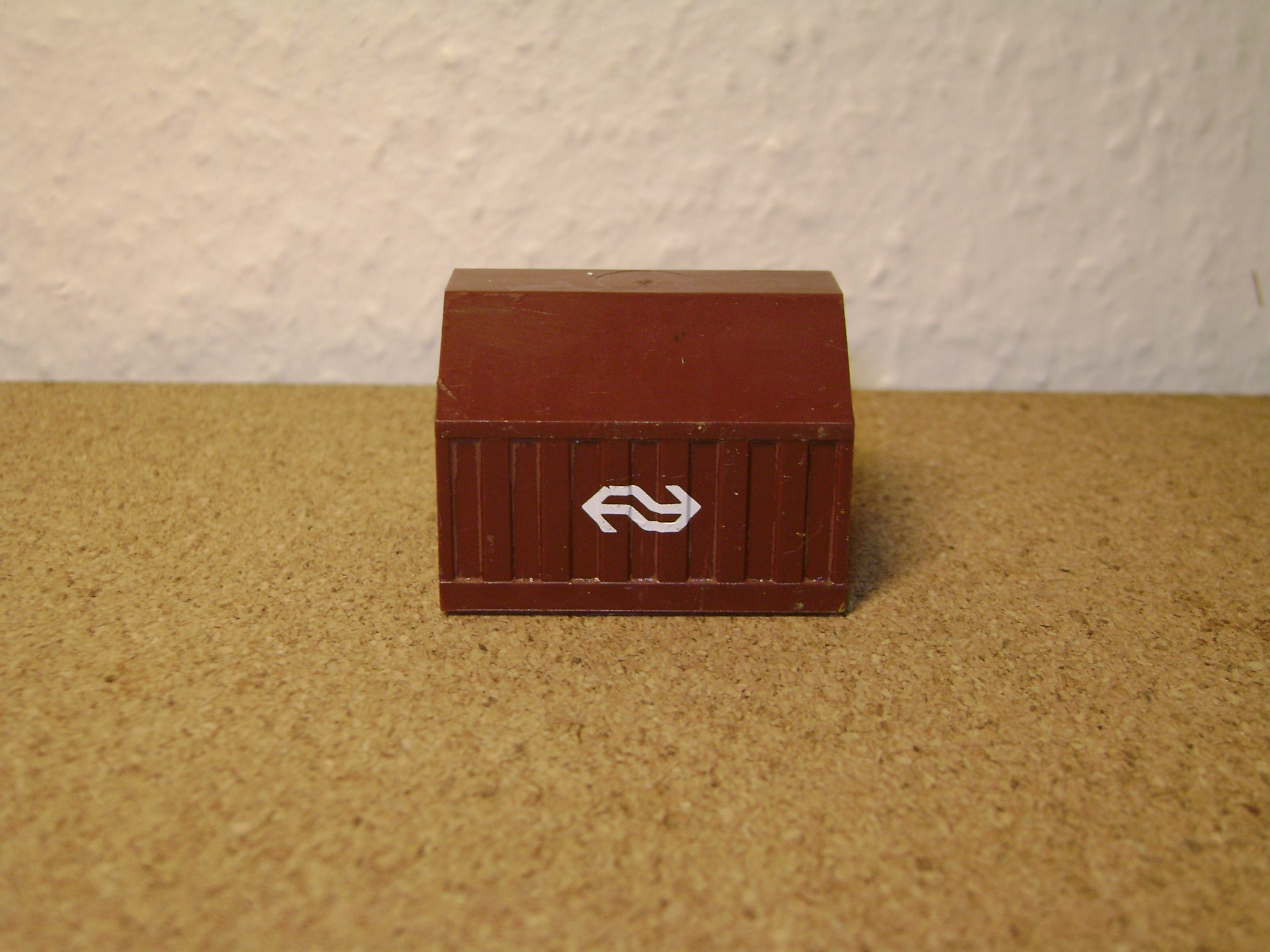

Jeg har lige eksperimenteret lidt med gnubetransfer. Jeg skulle sætte ny hvide logoer på nogle vogne, som jeg havde fjernet malingen på. Det var nogle Lima coilvogne med trapezprofilsider. Hvordan sætter man gnubetransfer på dem.
Jeg læste i bogen "Painting and weathering railroad models" at man kun gnube litra over på decalpapir, sprøjte det med lak, og senere overføre dem som vanddecals på ujævne overflader.
Så det har jeg gjort. Jeg prøvede et par logoer sprøjtet med lak, og et par uden lak. Konklusionen var at jeg nok havde sprøjtet lidt for meget lak på, fordi de var så stive at ikke engang 3 behandlinger med Microsol kunne få dem til at lægge sig helt inde i trapezprofilen. Men logoerne uden lak på virkede fint, men de er lidt mere følsom overfor skade ved berøring. Næste gang sprøjter jeg dem bare en hurtig, kort omgang.
Her er resultatet:
Hilsen, Jaco

Det ser spændende ud Jaco.
Hvor har du købt materialet til fremstillingen?
Nu er jeg lidt ny i den her del af modelverdenen - så hvad der decalpapir? og hvor køber man det?
Lakken er vel "kun" sådan en protection lak, som man bruger til kultegninger og lakering af printede CD'er?

Hej Erik,
De andre har vist forklaret dig hvad decalpapir er, og hvor man kan få det. Jeg købte det også hos skilteskoven.
Jeg ved i øvrigt at epokkemodellen godt kan printe hvid på decalpapir. Per sagde til mig at man godt måtte kontakte ham, og hvis man havde et eksempel eller en file, så kunne han printe det for en. Mon ikke også det gælder for skilteskoven?
Lakken jeg bruger er Marabu Mattlack. Den samme som jeg bruger til at fixere patineringspulver med.
Hilsen, Jaco
