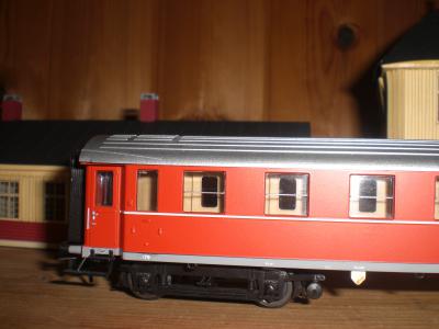

På nys afholdte Hobbymesse fik jeg ved en "fejl" indkøbt et yderligere eksemplar af Heljans LJ B 78. Trist, at man kan lave sådan en fejl, men heldigvis stod en CC foran en skrotning, og den har lagt tag og bogier til en lille ombygning til LJ B 79. Det er ikke lykkedes mig, at finde billeder, der viser placeringen af litereringen på LJ B 79. Det jeg har fundet viser, at nummer ikke står i højre side, som på LJ B 78. Var der nogle der kunne hjælpe?
Det er jo de gamle LJ B 78 og LJ B 79 jeg tænker på her.
Sluttelig, hvis nogle har et godt bud på, hvordan jeg enklest fjerne den gamle literering, så høre jeg det gerne.

Skulle andre være interesseret i denne lille ombygning til en LJ B 79, så kan jeg nu oplyse, at litereringen er placeret til venstre på vognkassen. Billeder af min vogn vil følge...

Jeg har endnu ikke fået nusset mig færdig med LJ B 79. Bemærk, at i stedet for at snuppe et tag fra en ny Heljan CC vogn, så sælger DF Modeltog løse CC tage til en billig penge. Dvs. væk med det gamle tag på en Heljan LJ B 78 og på med et billigt, indkøbt CC tag. Det er Leth... og billigt.
Den gamle påskrift har jeg fået fjernet med isopropylalkohol. Ny "LJ B 79" påskrift er indkøbt (Kystbanen/KM Text), men jeg har endnu ikke haft modet til at sætte den på.

Der gik lidt tid, med nu er det lykkedes mig, at få sat noget litra på. Litra fra KM text er jo til de nyere ex-Bg vogne og lydende "LJ79". LJ B79 er derimod en gammel CC vogn og den har "B79". Det lykkedes, at på sat "79" på den ene side, den anden side druknede i en halv flaske Mikro Sol, fordi der var for meget rod omkring mig. Godt begyndt er jo halv fuldendt. Jeg er nu godt tilfreds med dette mit første forsøg.
I baggrunden ses "Det gule Palæ" fre Epokemodeller. Så mangler bare resten af Gedser Station & Færgehavn Smile
