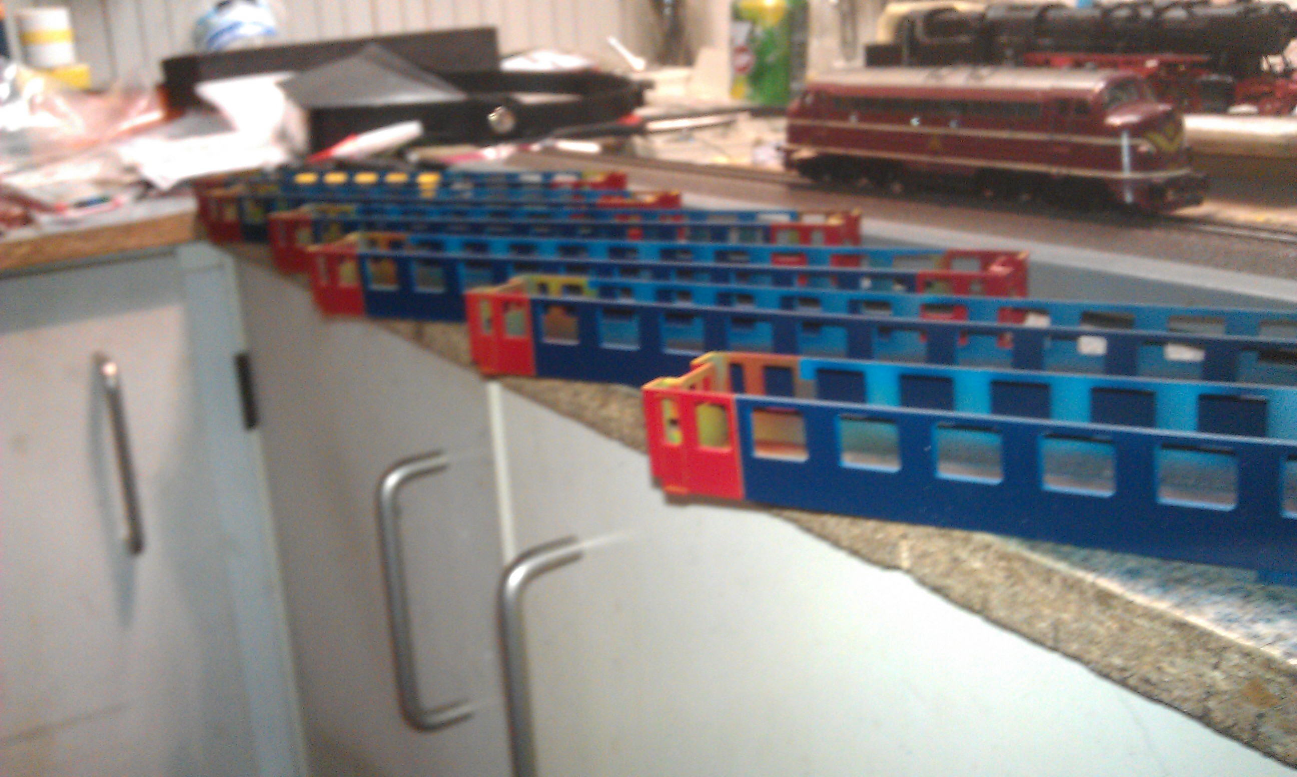

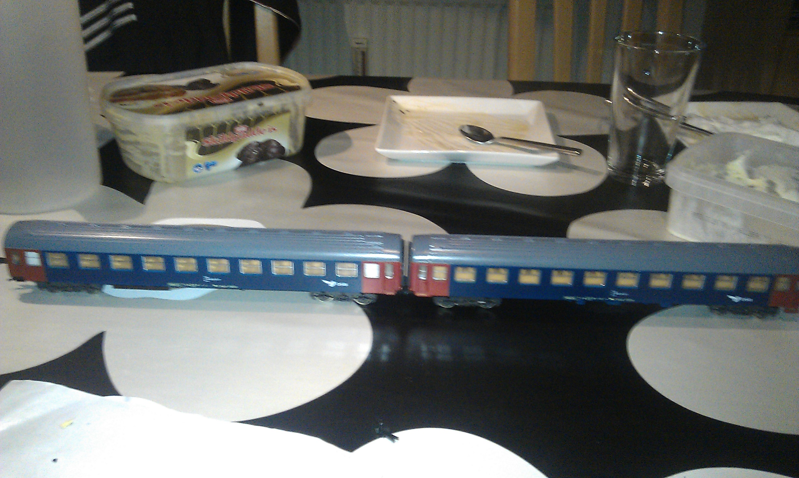

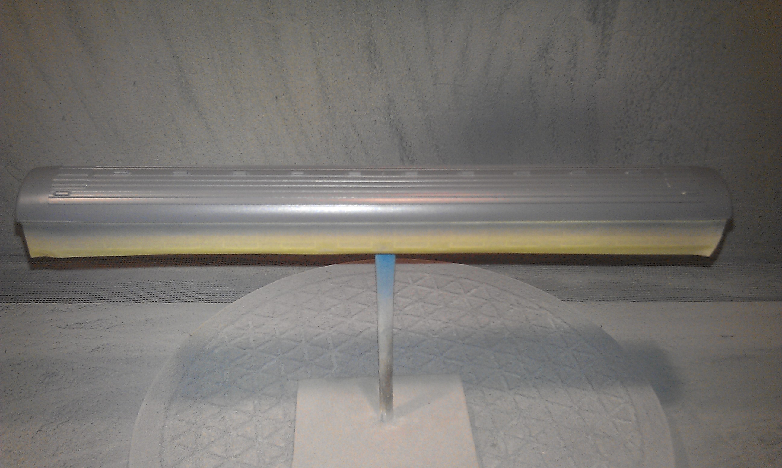

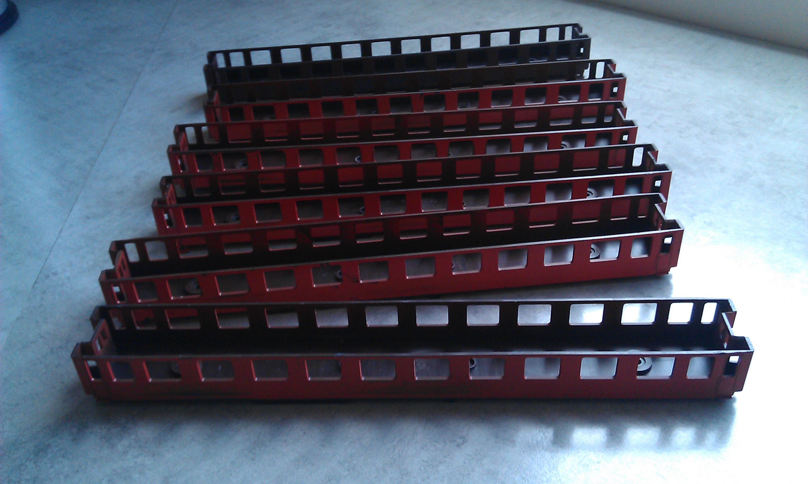

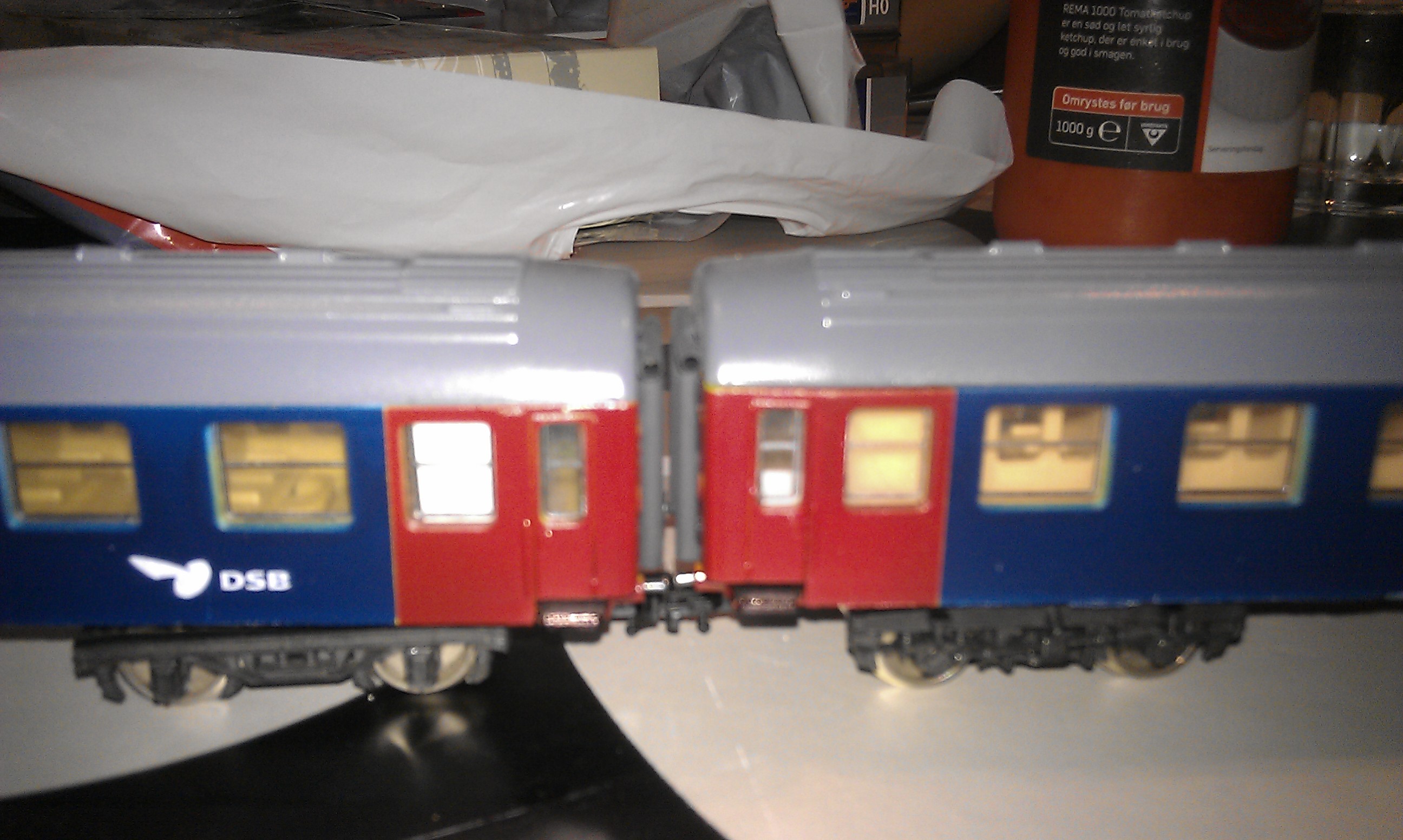

Hej. Jeg har i noget tid gået og tænkt på, Hva skal der ske med de gamle Lima vogne. Mange har dem, med de skal ikke med ud og køre, for de er ikke så pæne, og der er Flere cm mellem hver vogn. Så der var en opgave der skulle løses. Billede Først skal de skilles ad, så de ikke får samme farve over det hele. Så skal de slibes glatte, de har sikkert nogle skrammer, efter mange år i kasser... Mine havde I hvert fald, jeg sleb den ned med sandpapir, korn 1000 til våd slibning. Billede Med nye decaler, ser de faktisk meget ud, som dem man kan købe i butikker. Så var der det med den lange afstand mellem vognene, det er flotteste når de kobler tæt. Det er klaret ved hjælp fra Roco. De har løs salg af koblings kinamatik, så med profi koblinger Kan de komme helt tæt på hinanden. Billede Jeg ville også ha noget andet til mine ende svulster, og det blev 1,8 mm krympe flex Det er meget naturligt, og det giver lidt efter, hvis du har for små kurver, så de ikke afspore. BilledeBillede Taget er også lidt kedeligt, så det må også ha en tur... Husk at dække vinduer af, så de ikke også bliver grå... Billede Så skal alt bare samles igen, husk at sætte et hvidt stykke tape, på vinduet ud til wc'et, det er det jo også i virkeligheden.... Her er et link, fra den første tur, med de "nye" vogne, der skal lige rettes lidt, men jeg er nu ganske godt tilfreds. http://m.youtube.com/index?desktop_uri=%2F&gl=US#/watch?v=DdEau_WWu2U Håber der er andre der finder deres gamle Lima vogne frem igen, de kan godt få en ny chance, og det her projekt har kostet under 500 kr. For alle 6 vogne, og en ny, fra HK model koster 398,- så jeg syntes det er okay. Kom gerne med en kommentar ris/ros.

Er dine vogne malet med Airbrush ?
Og hvordan afmaskede du mellem den røde og den blå farve ?
Jeg går ud fra, at du brugte denne kortkoblingskullisse:
Har du limet og/eller skruet den fast til vognbunden ?

Hæhæ, det er nu ude fra værkstedet, men ja de er malet med airbrush, og det er den fra Roco Som er brugt til koblinger... Og de er bare limet på, det tror jeg holder... Ellers kan de jo også få En lille skrue. Med hensyn til trin, så har jeg tænkt lidt på selv at lave noget i plast card, men nu må Vi se, for man ser det næsten ikke, når først de køre. Wink

Og der er brugt Tamiya tape, til afdækning, mellem den røde og blå farve.

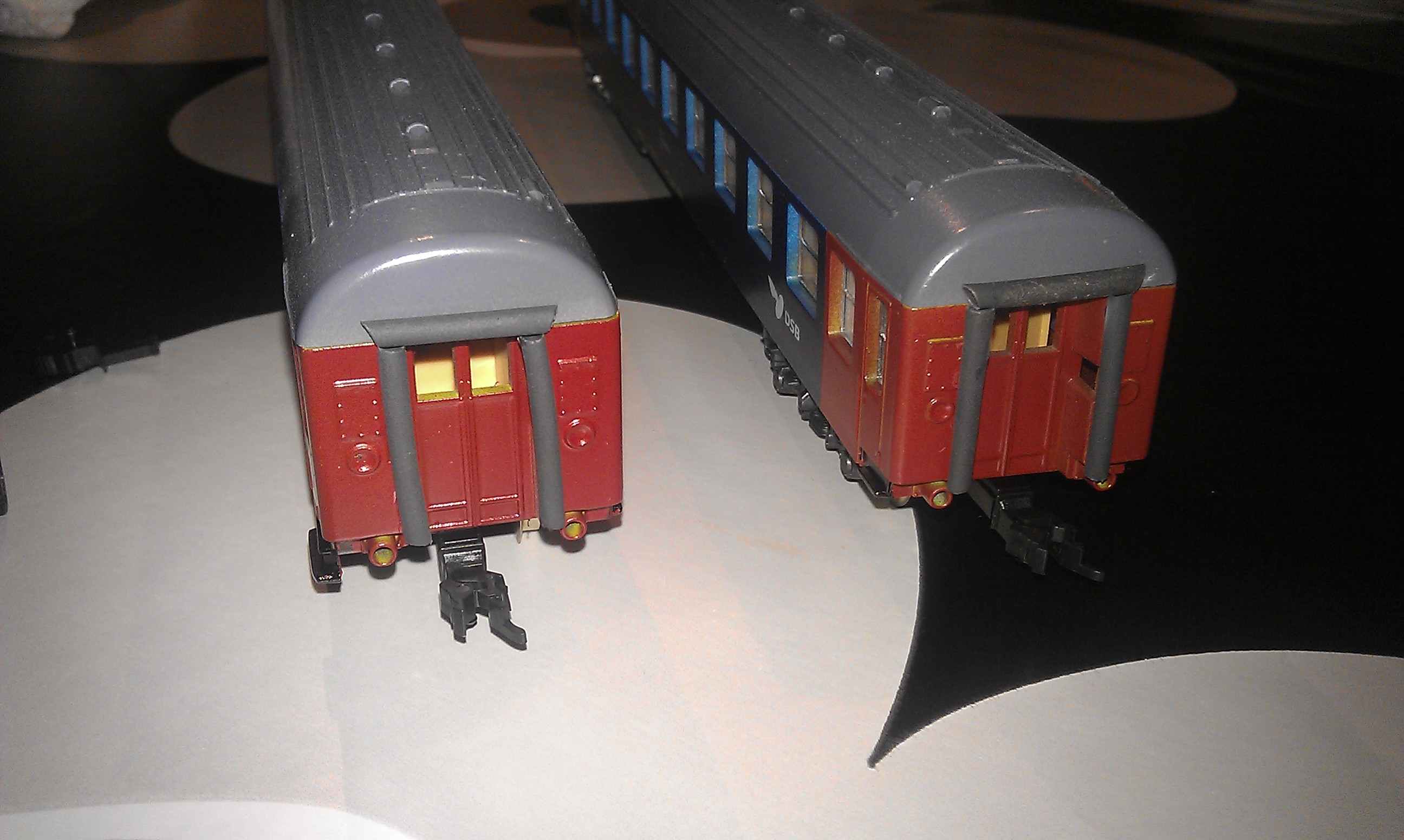

Der har været en del PM, omkring koblingen, Og bunden, så der kommer lige et par billeder af bunden, Og af hjulene, så man kan se, hvor meget der skal skæres af... Billede Billede Spørg endelig, hvis i vil vide mere... Laughing out loud

Så kan jeg se, at du har brugt den lille kortkoblingskullisse #40343 fra Roco - den, som egentlig er beregnet til 2-akslede vogne.
Den fylder heldigvis knapt så meget som #40344 - men er muligheden for udsving stort nok til LIMA B-vogne (f.eks. i S-kurver ved sporskifter) ?

ja... det er Roco 40343, ved ikke om det måske ikke skulle ha været #40344, men det køre sådan set fint nok. jeg har ikke under radi 50 på det nye anlæg men der er jo da en del S-kurver i forbindelse med sporskift og der køre de også igenmen, men det kan da godt ske, man skal lave lidt mere plads, så måske det andre ville ha været nr. 1? det må komme an på en prøve, en anden gang... Smile
