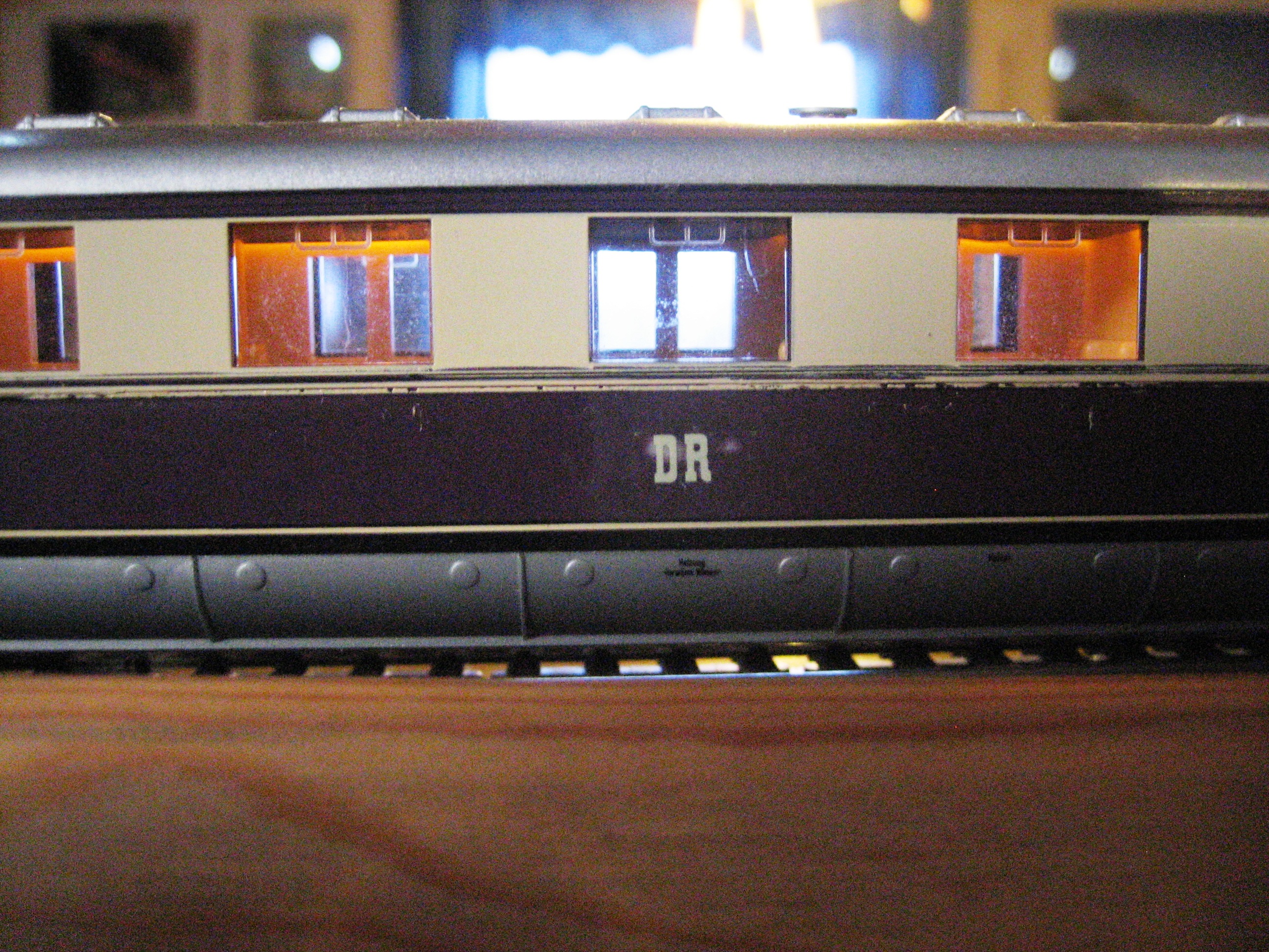

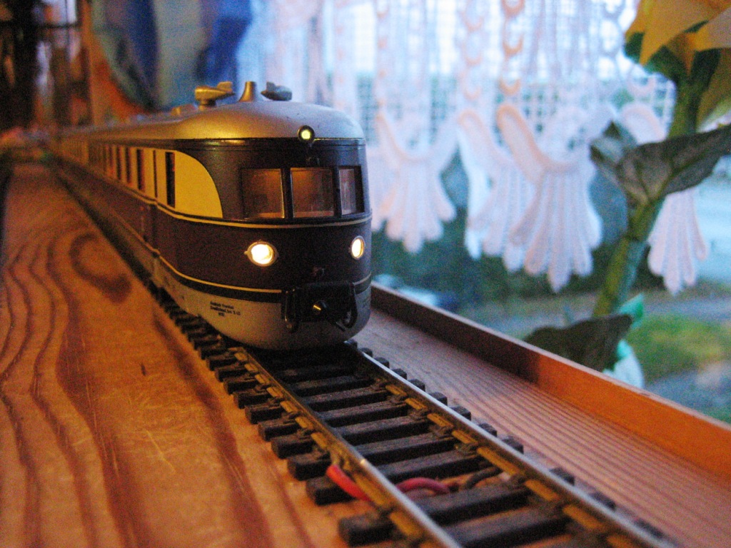

Hej Venner her en ombygning af Liliput SVT 137 853 til Reko udgave med trelys frontsignal.
Først har jeg taget ørne litraet af med en glaspen, siden købet et nyt DR litra og sat på.
Der er lavet nye print førerrumsenderne så lyset nu er Hvidt / Rødt 3 mm lysdiode og ikke som Liliputs Grønt / Hvidt 5 mm lysdiode. Toplanternen er en 0603 smd hvid lysdode som lyser gennem en 1 mm lysleder, lampehuset er en 1 mm rørnitte af messing som er malet søvlfarvet.
Interiør lyset er ESU 50700 Prinplader klippet til og alt er styret af en ESU lokpilot 4.0, gennem toget er ført 6 polet ledning med stik i hver overgang.
Indlægget er osse i Tyskland derfor de tyske filnavne!
De bedste hilsner Erling Pedersen.
3 fach spitzenlicht.JPG276.52 kB
svt137dach.JPG261.66 kB
svt137Schlusslicht.JPG231.92 kB
DR marke mitte.JPG1.84 MB
svt137 innenbeleuchtung.JPG371.72 kB
