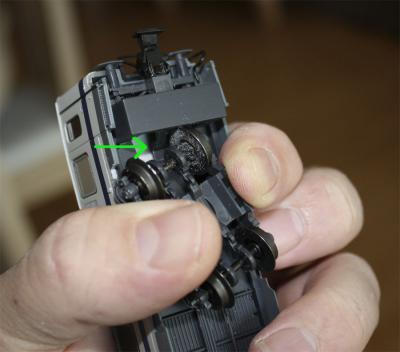

BilledeTak for jeres svar og hjælp. Jeg fandt ud af at hjulene gik på monteringsblokken for koblingen og kunne derfor ikke dreje optimalt. Jeg fræsede tilpas af og på med Märklins egne hjul.
Vognene kører ok nu, men de kommer aldrig til at kører styrevogn Laughing out loud

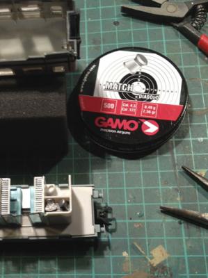

Billede Faldt over hagl i en maskinforretning, det var ikke lige forventet, men fik 2 æsker, og har nu fyldt op i hver vognende, og vupti vognene kører uden problemer Smile
