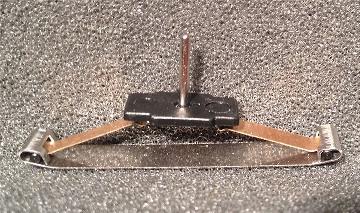

Har haft Hobbytrades dobbeltdækkervogne i lang tid men har altid irriteret mig over deres dårlige lys – læs vildt ustabile – som blinker mere end godt er. Jeg har nu haft dem skilt af og jeg må sige, det er ikke overraskende de lyser så dårligt. Alle forbindelser/kontakter er ”løse” forbindelser. Jeg kører Märklin ogmidterleder har en stift direkte fra slæbesko der går gennem boggie og op hvor der så er en ”skål” der hviler på stiften. Samtidig syntes jeg slæbesko er så blød den er umuligat stramme så den presser hårdere mod midterleder. Billede

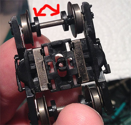

Billede  Desuden er det andet strømoptag igen blot metal der har har kontakt, der er ingen fast forbindelse.

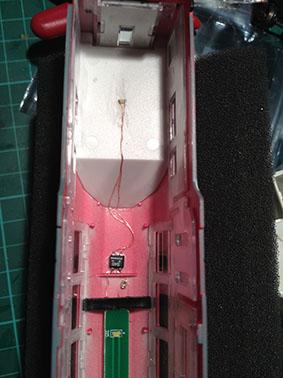

Jeg fjernede de 2 print der går ned fra vognkassen på boggie og loddede i stedet ledninger på. Den eneledning er den som er markeret i den grønne cirkel og den er næsten ikke synlig.

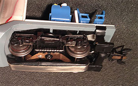

Jeg satte en Roco slæbesko på som presser væsentlig hårde mod midterleder.  Til sidst monterede jeg en Smd 603 diode i endeperron - jeg syntes det var for iøjnefalende at det kun var i midtersektionen afvognen der var lys. Billede  Den færdige vogn øverst.

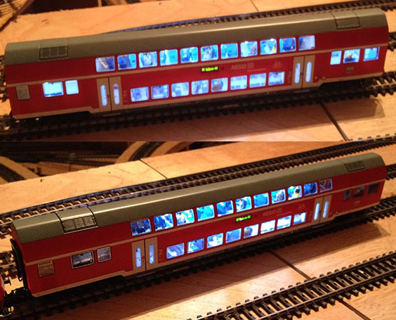

 Billede  Nu kører vognen uden at blinke, en sand fornøjelse Smile De 3 vogne kører permanent sammen med en BR110da jeg kører Lissy-styret, så Lok + Styrevogn har samme adr på Lissy sender. Jeg har absolut ikke skrevet denne lille info om ombygning/afhjælpning af lys problemer for at kritiserer Hobbytrades vogne, men blot vise hvordan jeg har løst problemet. Det er ikke sikkert det er den nemmeste måde, men det var den jeg havde evne til at lave :)Nu er det en fornøjelse at se vognene kører rundt med "konstant" belysning. Nu skal jeg blot have airbrushed boggie/undervogn.Dernæst skal puffer og gummivulster have en matt sort til tage plastik-look.

Så en Roco sko nummer 86030 samt skrue 1,6 x 5 mm,  også Roco nummer 85702. Jeg måtte så fjerne de 2 plastik ringe der sidder på hjulaksel,
det er ikke sikkert det er nødvendigt, men slæbesko får SÅ lidt plads, så jeg tror det giver problemer de steder i feks sporskiftet hvor punktkontakt
er højere.
