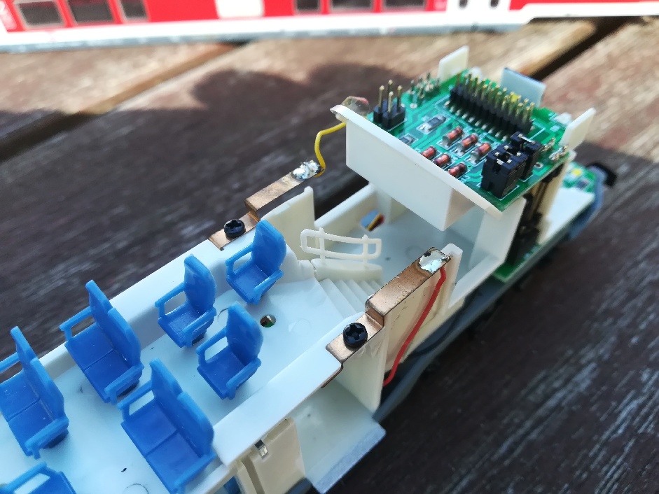

Jeg bruger Q-koblinger på min stamme, det er nemt, billigt og virker! Big smile
https://www.perfecttrains.com/shop/stroemfoerende-q-kobling-2/

"Indhold pr pakke: to strømførende Q-Koblinger 2-poler, 12 kontaktplader og leveres med medfølgende udførlig vejledning. "
Er det de her 2 x ledninger fra strømoptagene, som man så forlænger til de andre vogne i stammen via strømførende koblinger eller lignende ?

En pakke indeholder 2 koblinger (2 stænger) og kontaktplader til 3 vogne, så 3 vogne kan sammenkobles pr. pakke.  :)
Skulle du vælge Q-koblinger, så er der en fin og meget udførlig vejledning med tegning med, men det er ledningerne fra strømoptaget i bogierne, der fordeles videre til de andre vogne, så de har fælles strøm optag. Vær dog opmærksom på at der er forskel på installation til AC og DC :)

Powerpacken kan godt bruges, men når nu du prøver Q-koblingen, så ville jeg lige vente at se, om det ikke løste problemet alene Smile Stammen vil jo få fælles strømoptag på alle aksler  Big smile
Du har jo strømoptag på alle vogne, så det ville være skørt kun at benytte strømoptag på styrvognen og fordele det ud på stammen, da skidt ved styrvognen så påvirker hele stammen.
Jeg vil anbefale at følge vejledningen og bruge koblingerne, så der er fællesstrømoptag i hele stammen, da det vil gøre at hvis en vogn mister forbindelsen, så bliver den fodret af de andre Smile Det vil gøre powerpacks overflødige Smile
Med andre ord, hver vogn vil gå fra at have strømoptag på 4 aksler til 16 aksler + eventuelt lokomotiv, hvis man kører det med over systemet :)
