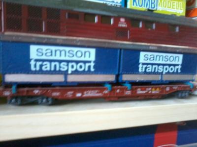

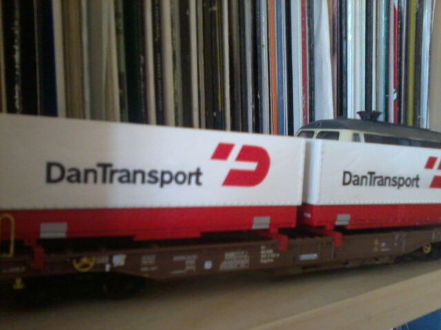

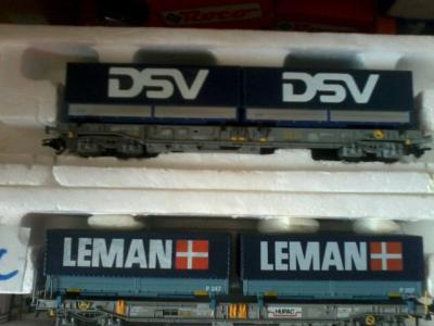

NB: Jeg har vedhæftet et par billeder med veksellad fra Roco hvor org. tryk er fjernet med omtalte dekal væske, derefter ommalet + lakeret + påført dekaler samt lakeret igen.
