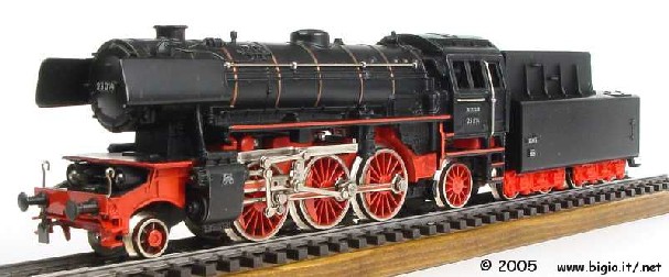

Hejsa...
Jeg har erhvervet mig en rigtig fin Märklin 3005 ( BR 23 ) som sikkert er mindst 40-50 år gammel...... Dens fine køreegenskaber som analog har virkelig overrasket mig - den kører rigtig godt på trods af det er rigtig mange år siden den blev produceret... Derfor har jeg besluttet at bygge den om til digital - og jeg vil således ofre en ESU lyddekoder - samt et motorombygningssæt ( Märklin 60943 ) til den her i nær fremtid.....
Men så kommer mit spørgsmål.... Hvad for en ESU LokSound dekoder skal jeg vælge...... 8 pins LokSound v. 4.0 - eller 8 pins LokSound v.4.0, M4.....??
Og hvad er forskellen på disse to..???
Jeg vil rigtig gerne høre fra nogen der har forstand på ESU Lyddekodere.....
Derudover har lokomotivet haft et tidligere liv i et hjem hvor det ser ud som om der mindst er røget 40 smøger hver dag... Kort sagt der er hinde af nikotin på lokomotivet - særlig overdelen som jeg ønsker og rengøre......Nogen der har nogle ideer til hvordan man rengør det nemmest muligt....???
Jeg overvejer og putte overdelen i en Ultralydsrenser - med vand, opvaskemiddel og eddike - og så give den en ordentlig tur - indtil den er ren.......
Har i andre gode ideer, råd osv. osv. ..... Så vil jeg rigtig gerne høre fra jer Smile
På forhånd tak Smile
BR23
På forhånd tak
(Stationsforstanderen)

Tillykke med dit lokomotiv. Jeg kan anbefale dig at læse min vejledning på www.digitaltog.dk - særligt, hvis du vil ombygge til 5-polet motor. Der er risiko for kortslutning, hvis du ikke sørger for at isolere mellem motorskjold og overdel!

Den har jeg læst flere gange allerede og downloaded til senere brug....Jeg tror jeg måske har luret forskellen på LokSound og LokSound M4.....Kan det passe at " M4" er en slags MFX dekoder......???

Hej Lars
Når det er sådan en god 'gammel sag' af en Märklin BR 23 med metaloverdel, der skal rengøres, så prøv med en blød svamp og fortyndet grundrens - Det er godt at rense nikotin af med - taler af bitte erfaring efter at have været med til at rytte svigerfars bolig forrige efterår.
Tørden derefter godt af med rent vand og stil den et varmt sted, så den kan tørre godt igennem.
Nå nu vil jeg igang med rengøringen af overdelen... Tak for jeres svar - og god weekend ;-)
MfX blev udviklet af ESU til Märklin. ESU's Mfx dekodere betegnes M4. Kun Märklin og ESU laver Mfx dekodere.

 Hej forslag til din 3005. Søg på efter en plastikoverdel så har du ikke nogle kortslutninger på karossen efter ombygningen, så kører som det skal.

Hvis det var mig, der var så heldig at finde en godt kørende 3005, så ville jeg ikke ombygge motoren til 5-polet jævnstrøm - og dermed ødelægge de gode køreegenskaber. Jeg ville derimod finde en gammel Märklin C80 decoder eller tilsvarende og dermed bevare universalmotoren. Universalmotorens udløb, er netop det, du oplever, som velkørende - bevar det dog.
Det er blot min mening.
