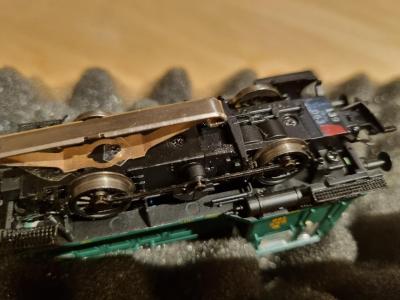

For nogle år siden havde jeg store problemer med at min McK Ardelt kortsluttede, når den passerede slanke C-sporskifter. Nu har jeg fundet fejlen.
I bunden af den udsparring, som giver plads til slæbeskoens bule i enderne kan der ske en kortslutning til det jeg tror er strømoptaget fra akslerne. Man kan se en kobber plade, som når slæbeskoen er i bund kan røre ved denne plade. Et par lag sort maling på kobberpladen ordnede problemet. Nu kører den problemfrit. Jeg har desuden skiftet til en halvlang Märkling slæbesko, som med lidt besvær kan monteres i stedet for den originale. Det hjalp også meget på strømoptaget.
Mvh. Henrik

Ved du også om den nye slæbesko hjælper på problemet med at den originale dykker ned i mellem kontakterne på de slanke K sporskifter?

Jeg vil tro det. Egentlig startede jeg med at skifte til den nye (noget længere) slæbesko da Gert Frikke mente det ville hjælpe med at passere slanke C-sporskifter uden udfald. Det gjorde det også. Nu kører den rigtig fint.
