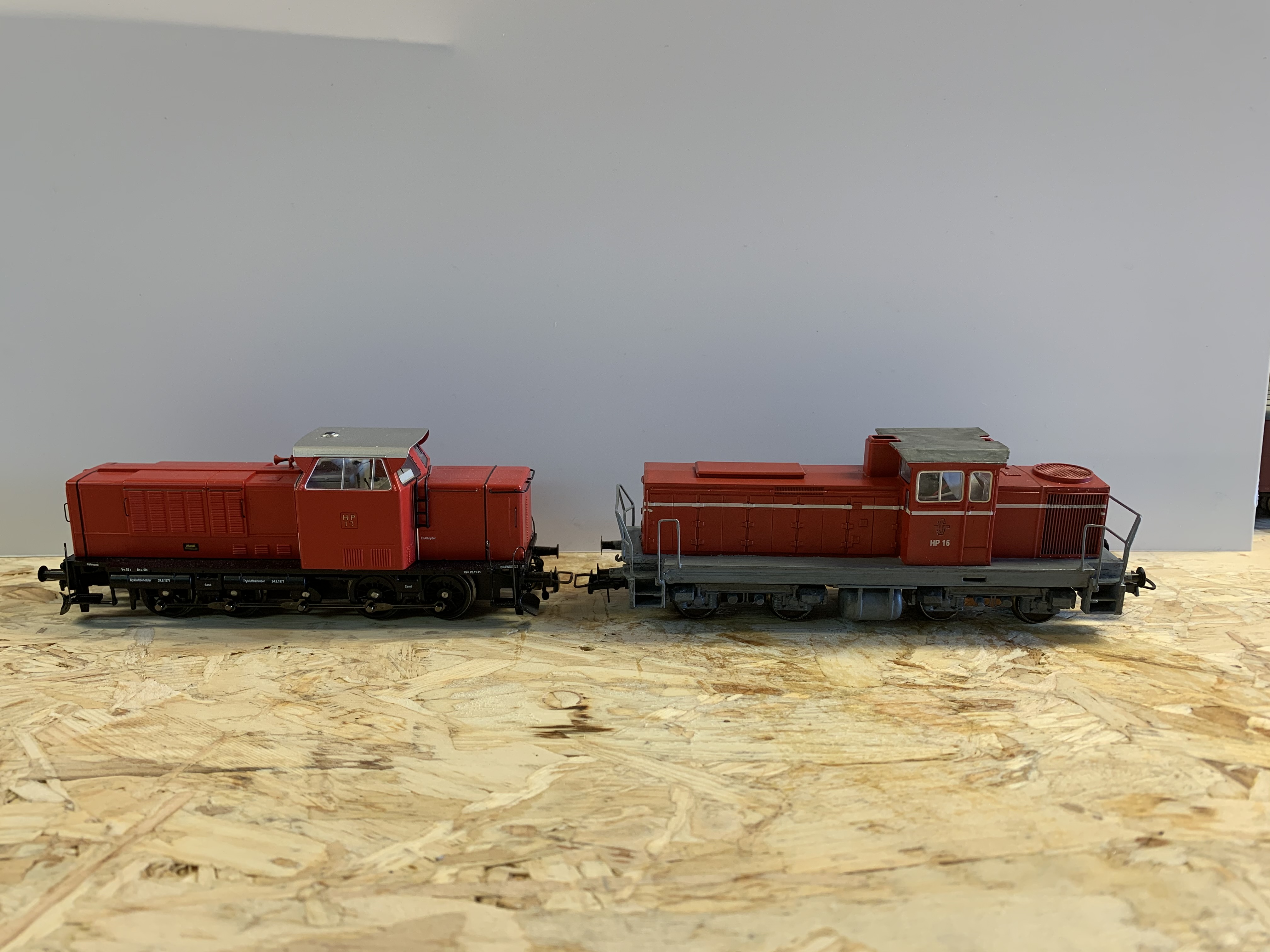

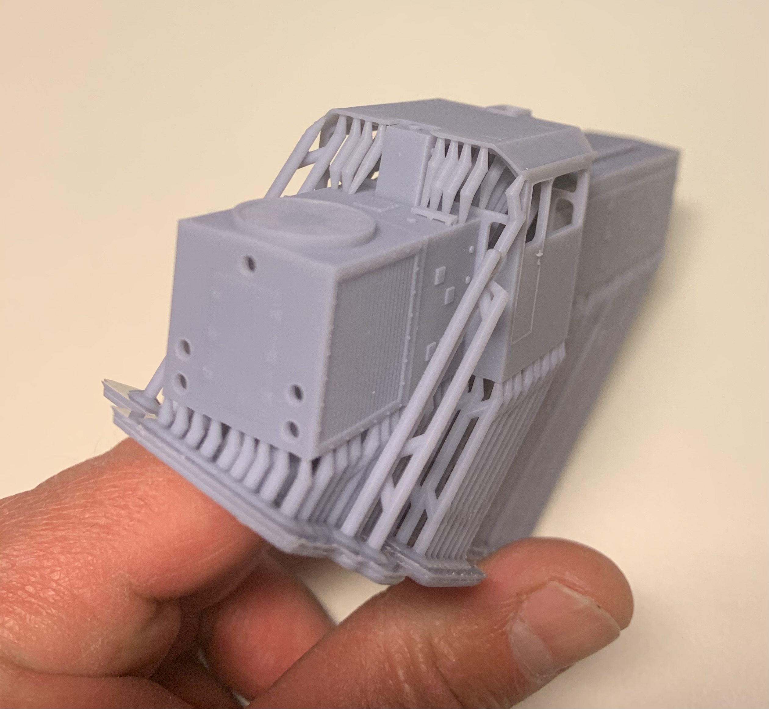

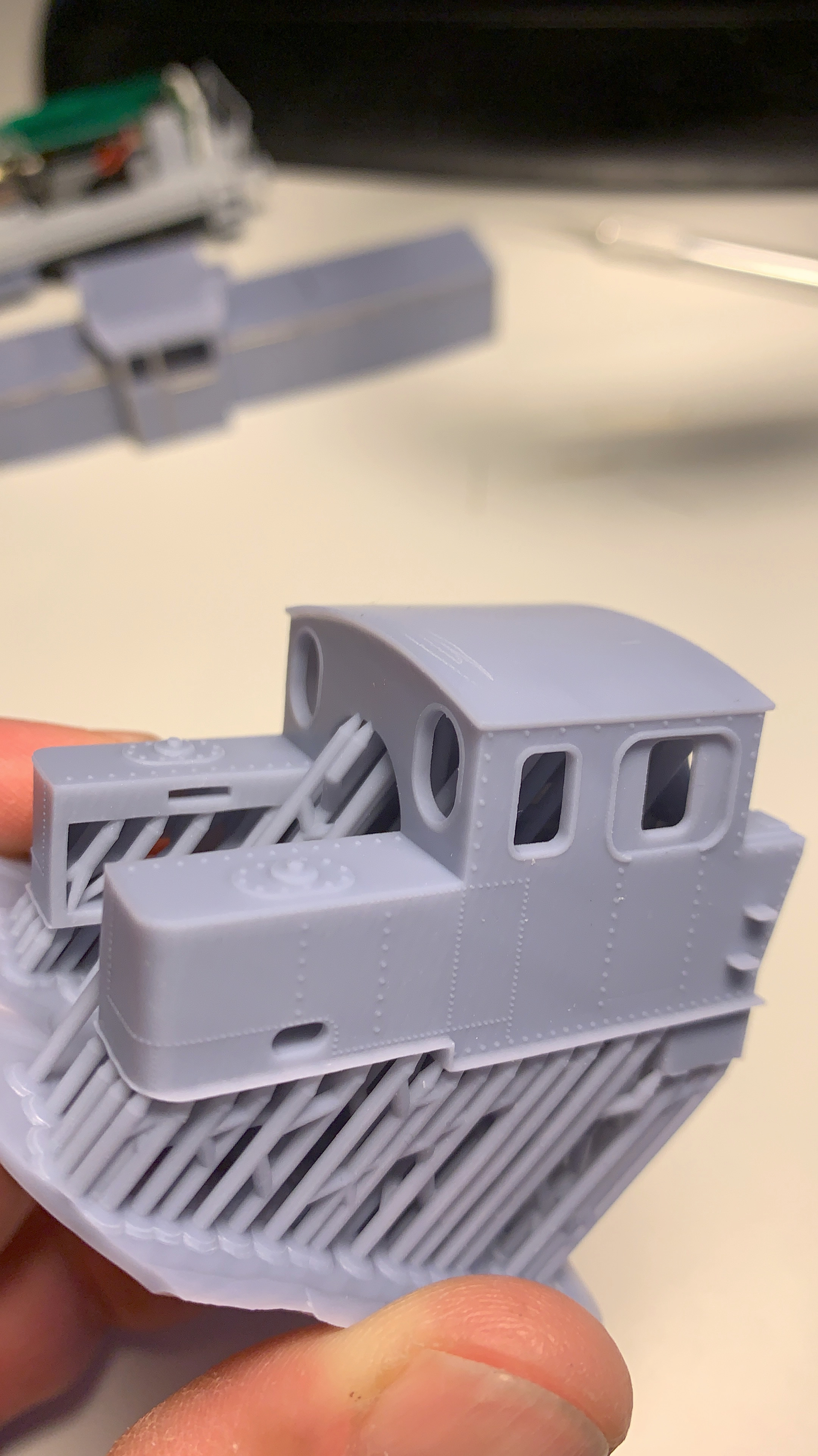

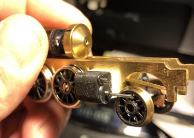

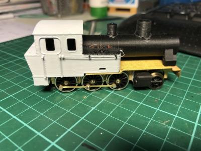

Det passer ikke helt at de billige printer ikke kan bruges, her er et par billeder af noget af det jeg har printet.
Den ene er førerhus og vandkasser til HLA damploko, og den anden er HP16, når jeg selv skal sige det, er det på højde med det jeg tidligere har fået fra Shapeway.
De er printet på Creality LD-002R og LD-002H.
HLA DampBillede

Vi prøver lige igen, her er et af HP 16 sammen med HP 13, og et af HP damloko.
Kedlen er et demo print bare for at se størrelsen Wink
Håndliste er alt for stor, de små messing beslag jeg fik fat i var for kraftige, skal have fat i nogle andre..
cylinderene er også 3D printet, kobbelstang er filet ud i 0,5mm messingplade.
Hornebanen

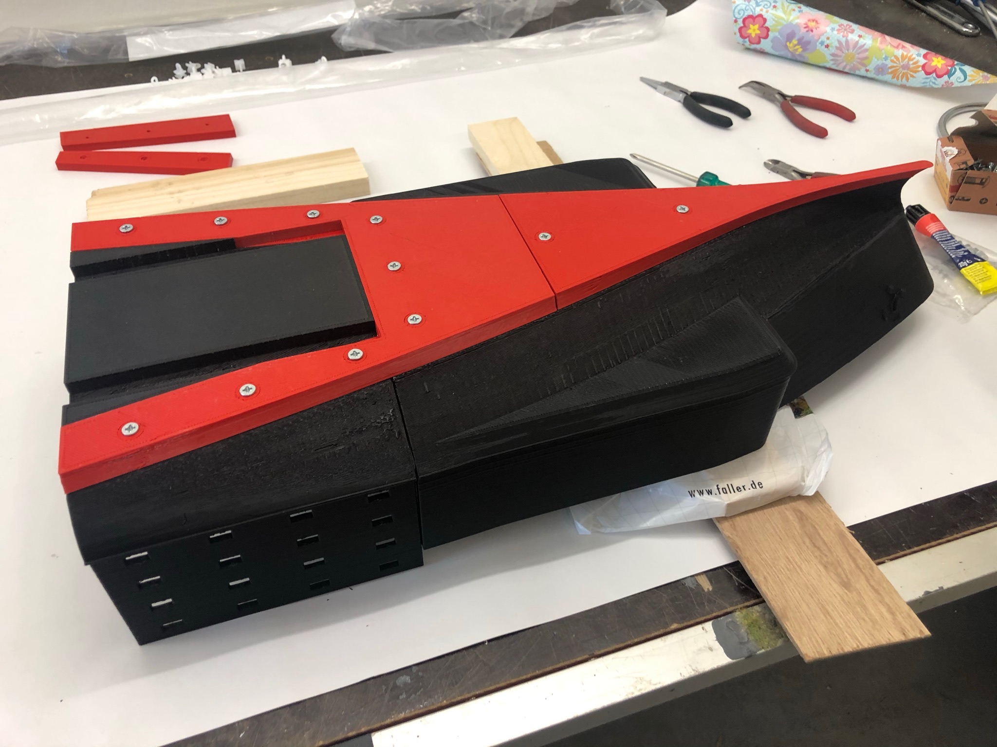

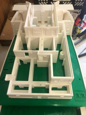

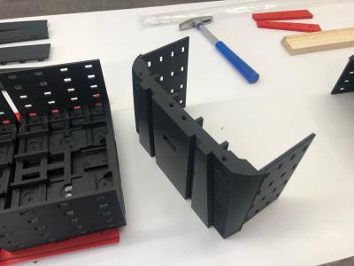

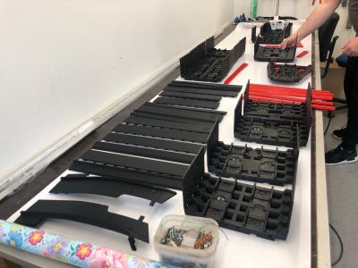

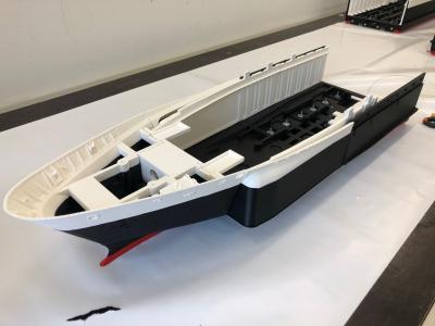

Hej med jer

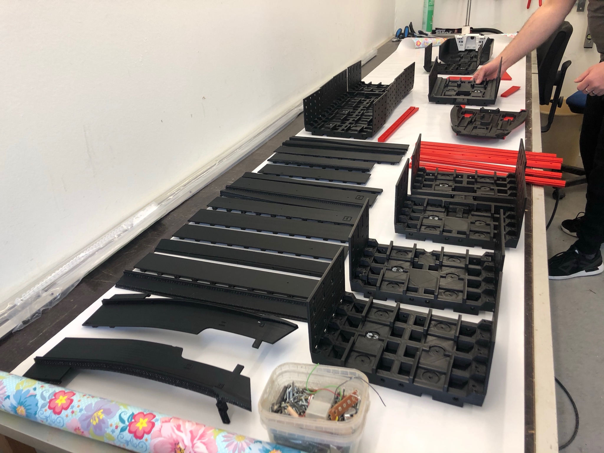

Spændende udvikling med 3D print til nye emner inden for modelbane hobbyen.
BilledeBillede
BilledeBillede
Her ses 3D printede sektioner til Tre Kroner under montage af skrog og udvendig beklædning.
Styrehus og indvendig beklædning er igang med at blive printet
mvh Peter

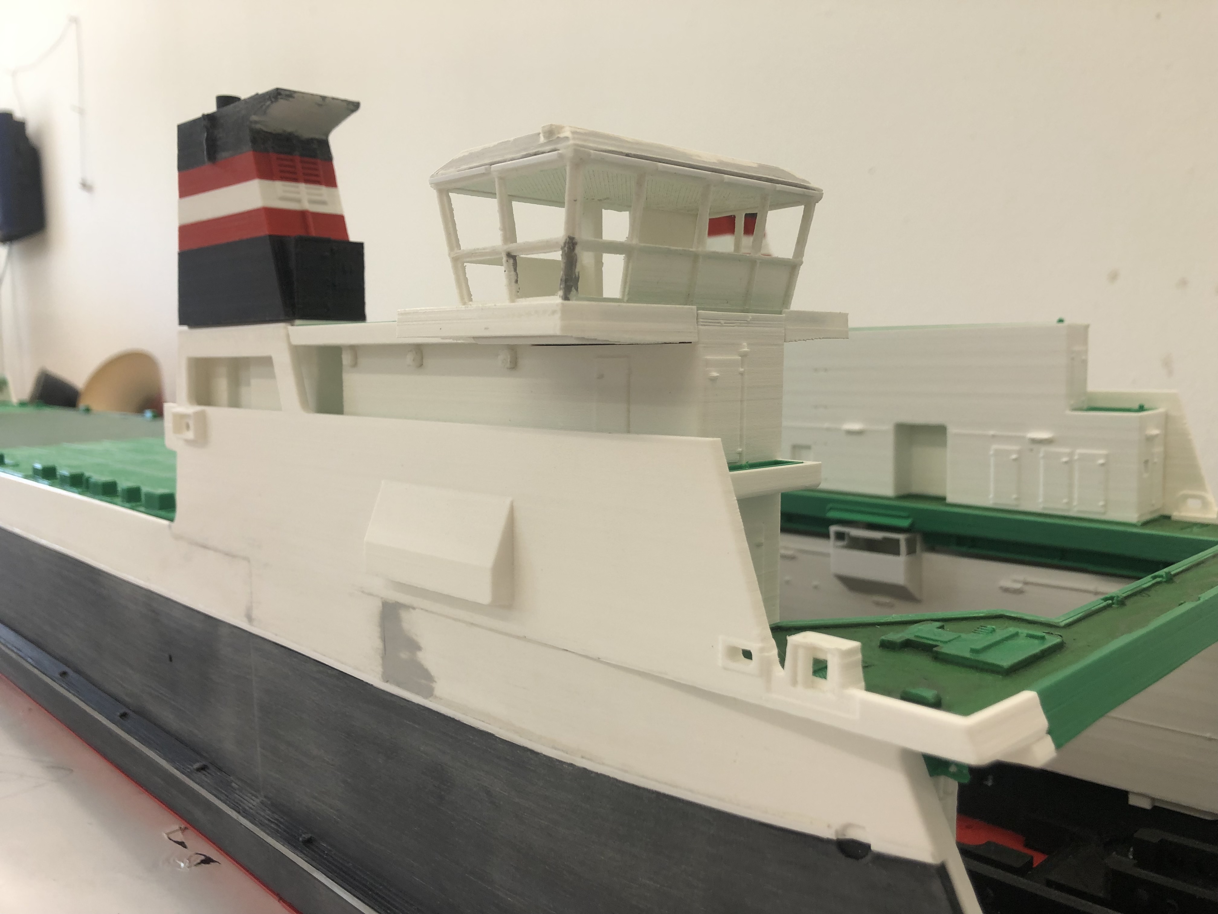

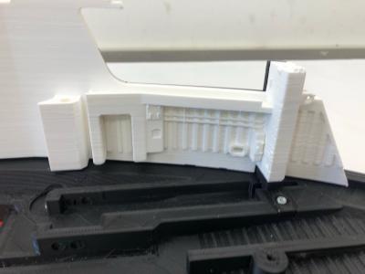

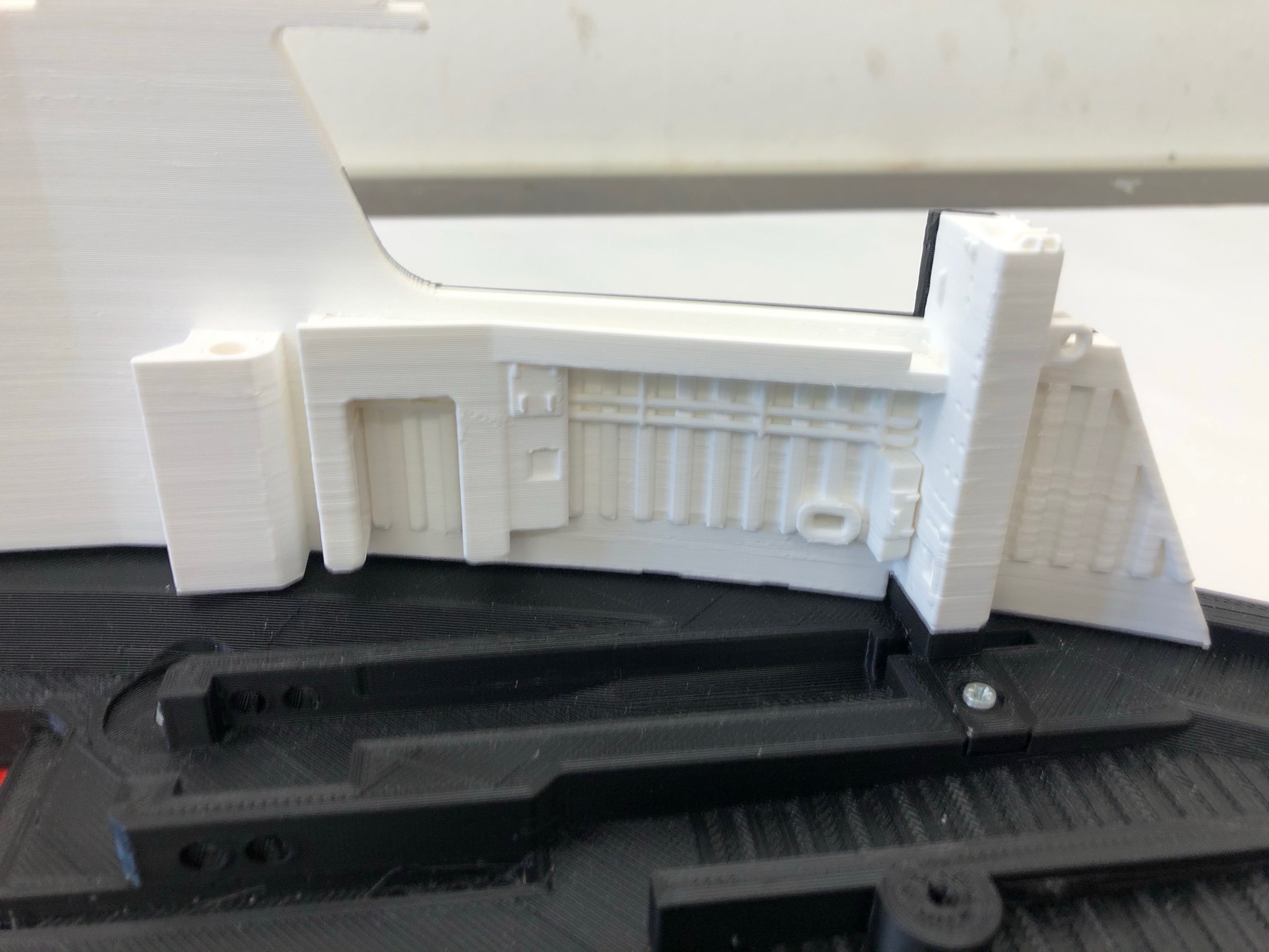

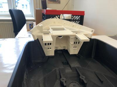

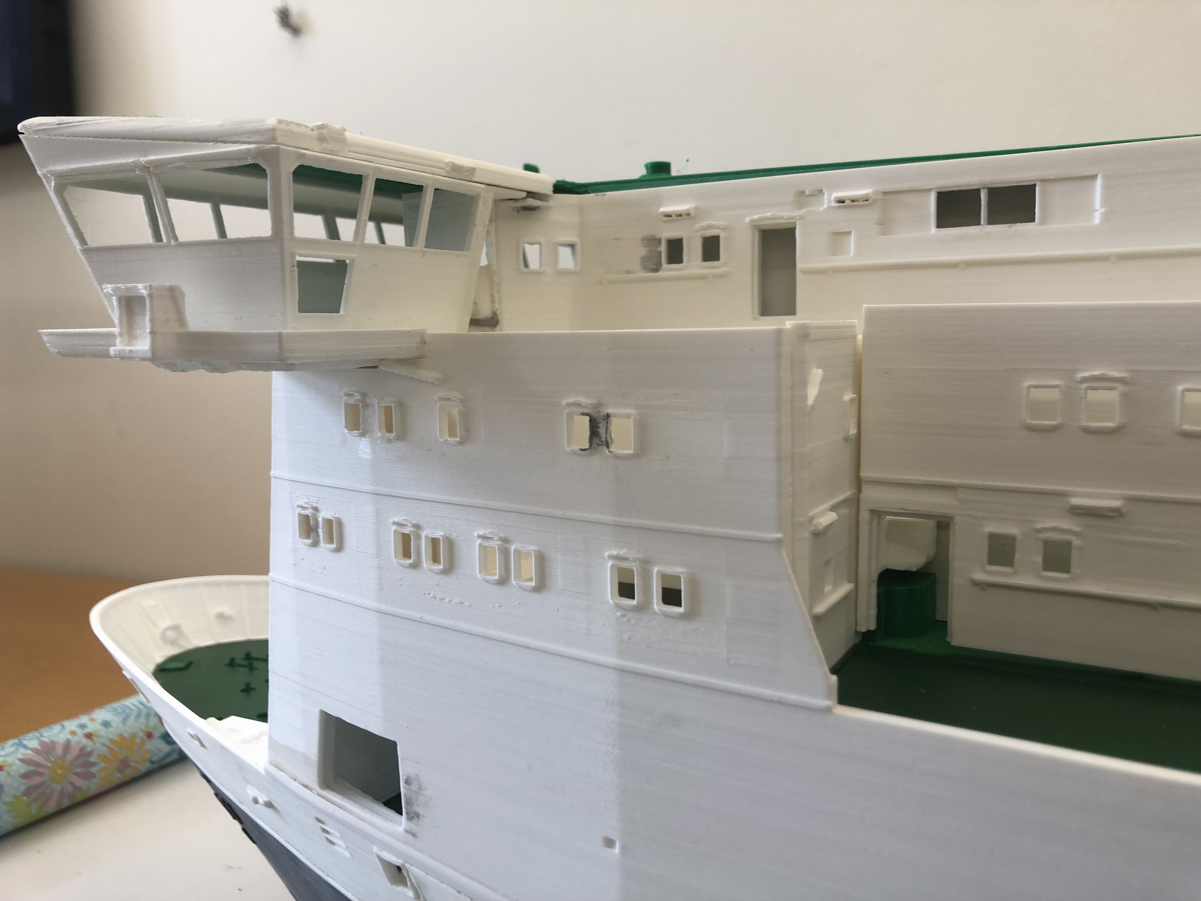

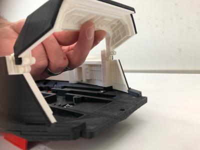

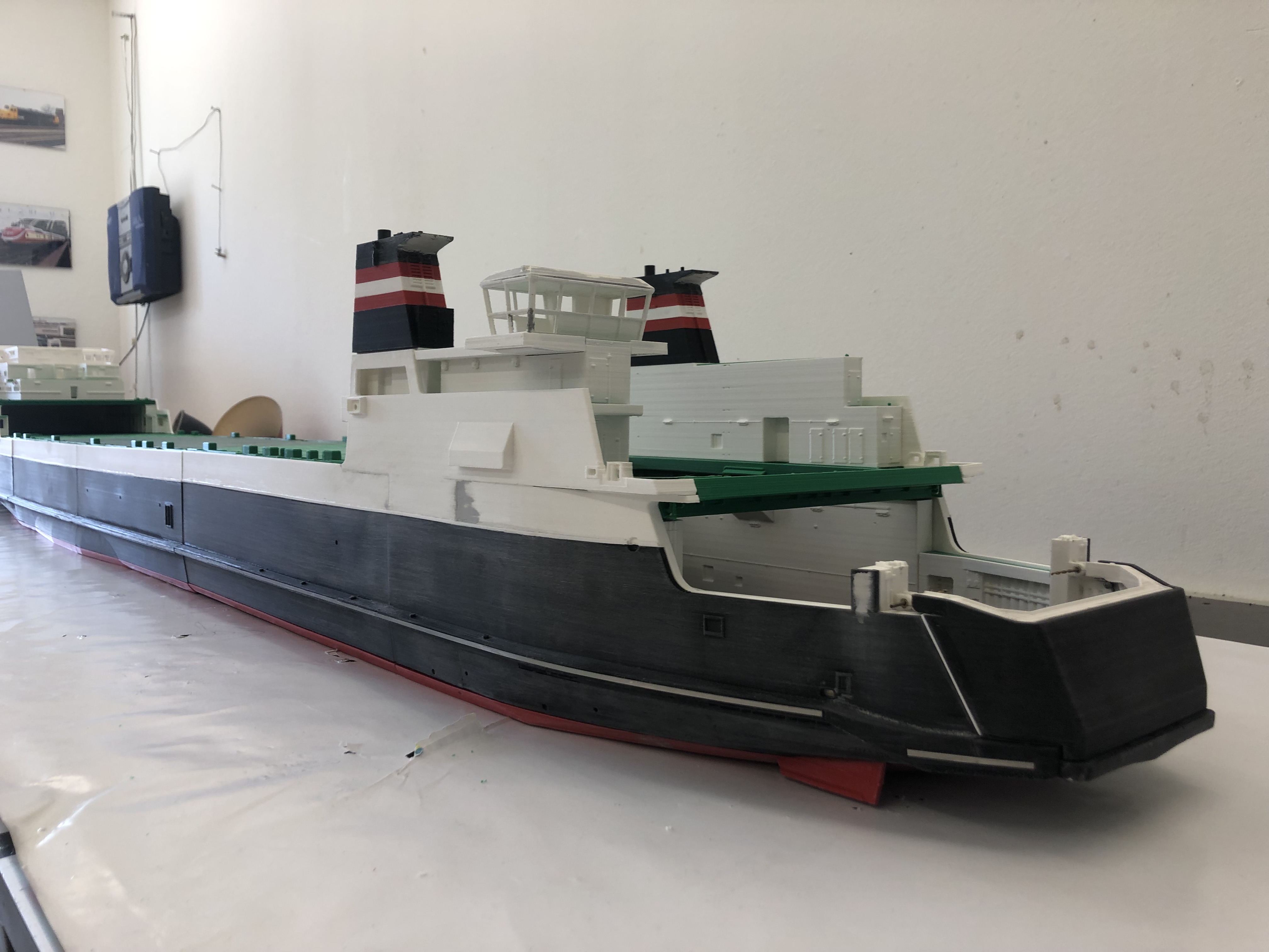

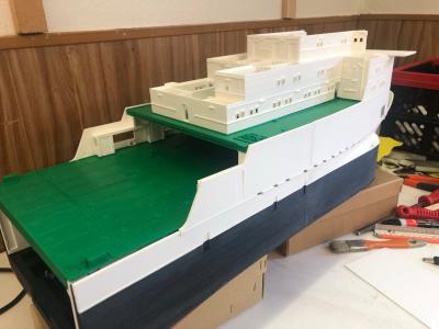

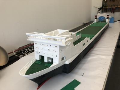

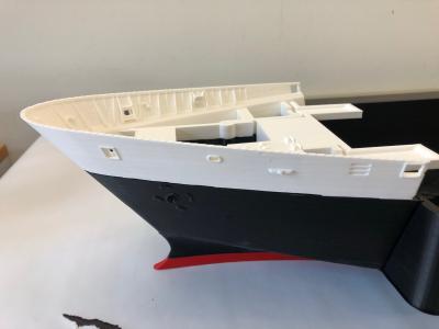

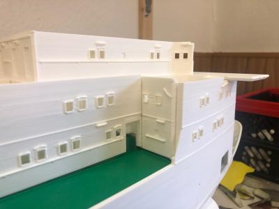

Hej med jer
3D print af Trekroner
Så er der blevet printet, indvendig beklædning, agterport, stævn mm.
På billederne ses dagens prøvemontage.
Næste skridt er print at togdæk ( grønt )
God pinse til jer alle.
BilledeBillede
FREMO
Epoke lll / DC / DSB / H0
Like 5 kan lide
PESC
Vejle
Indlæg: 78
BilledeBillede
Hej med jer alle

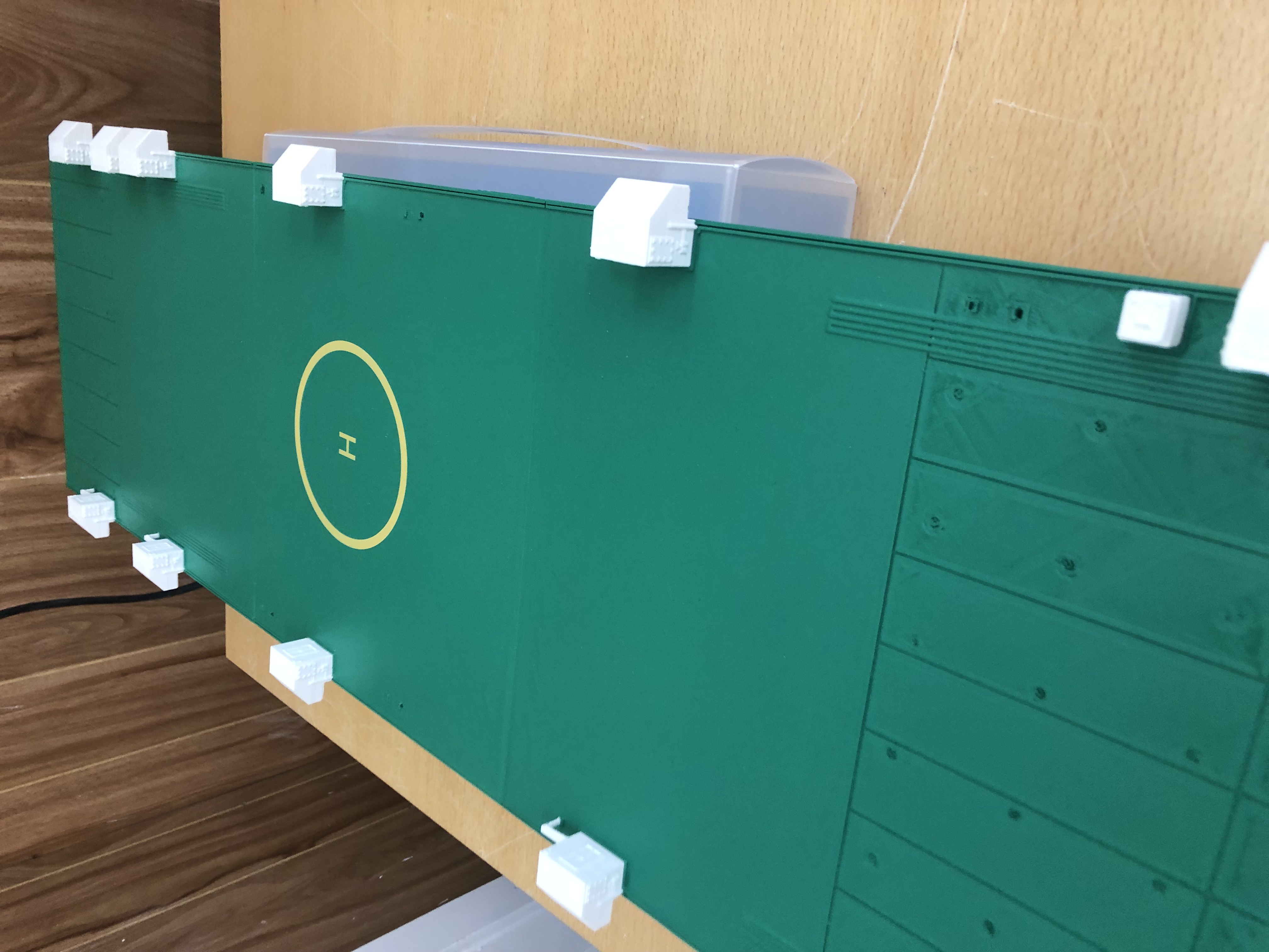

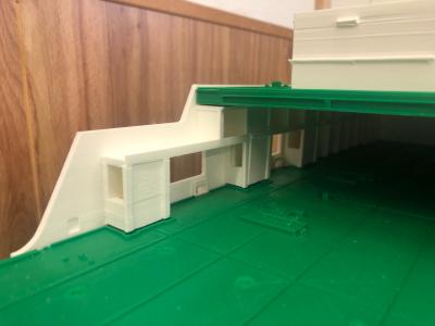

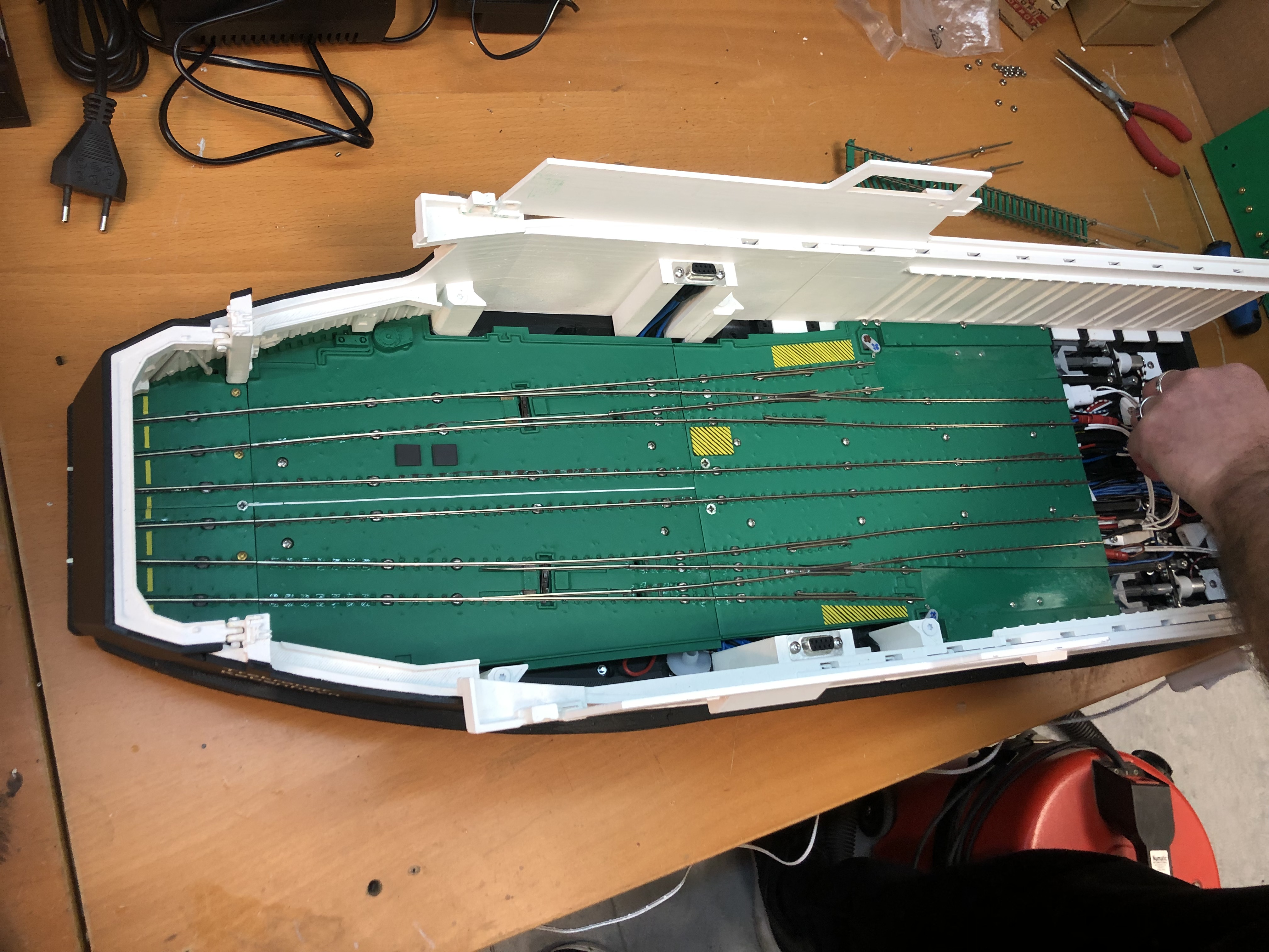

Lidt nyt fra 3D print projektet af Trekroner
De første grønne dele til dæk, og overbygning er blevet printet, og monteret.
Mvh Peter
FREMO
Like 5 kan lide

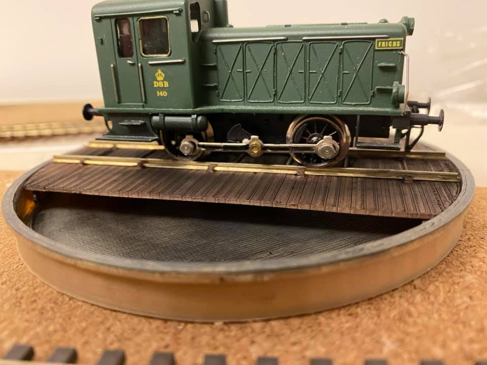

okhansen
Indlæg: 256
Jeg manglede en lille privatbanedrejeskive til min station. Jeg tror ikke drejeskiven blev benyttet de sidste mange år af stationens eksistens, men indtil nedlæggelsen stod den foran den enkeltsporede remise på Brenderup station. Der findes ikke ret mange billeder af drejeskiven, så jeg har stykket lidt sammen af billeder fra EVP's side. Min 3D printer er ikke skarp nok til at kunne lave gelænder, så det må jeg lige lave af lidt plastcard.
Derfor er det ikke en funktionel udgave, så kun en illusion, som jeg kører hen over til remisen.
Mvh. Ole
H0 2 skinne
Dansk Epoke III - IV
Digital - Roco Z21
Rocrail via Digitrax PR3
Raspberry Pi med Rocrail
3D print og tegning

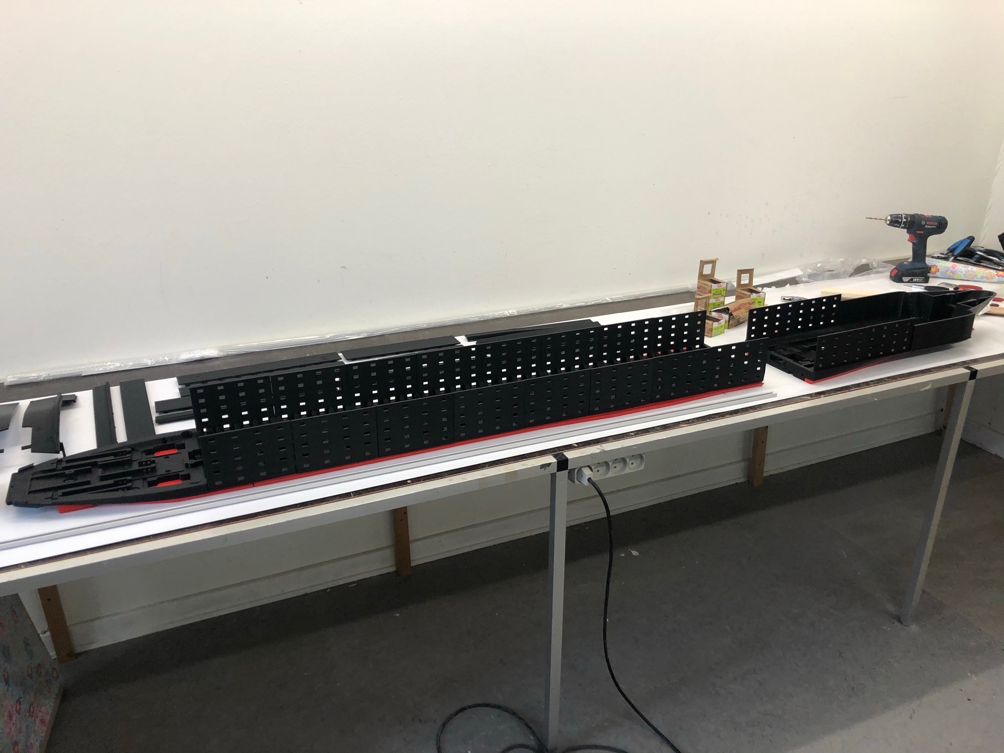

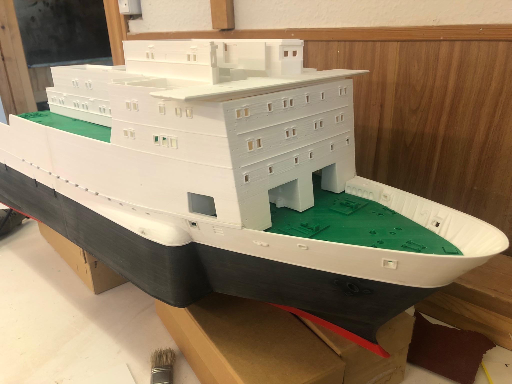

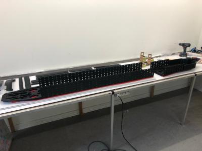

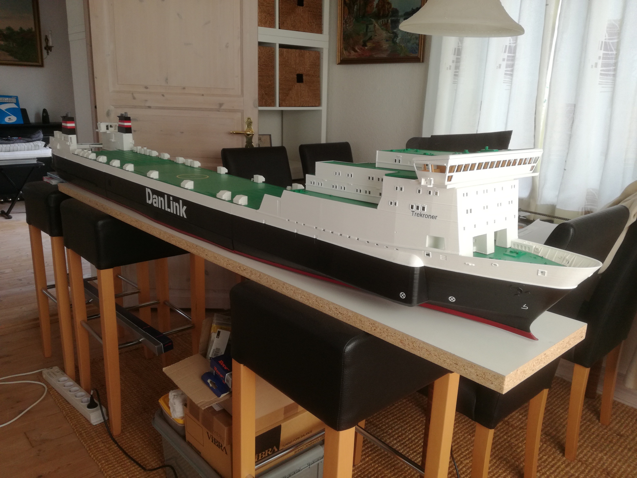

Hej alle

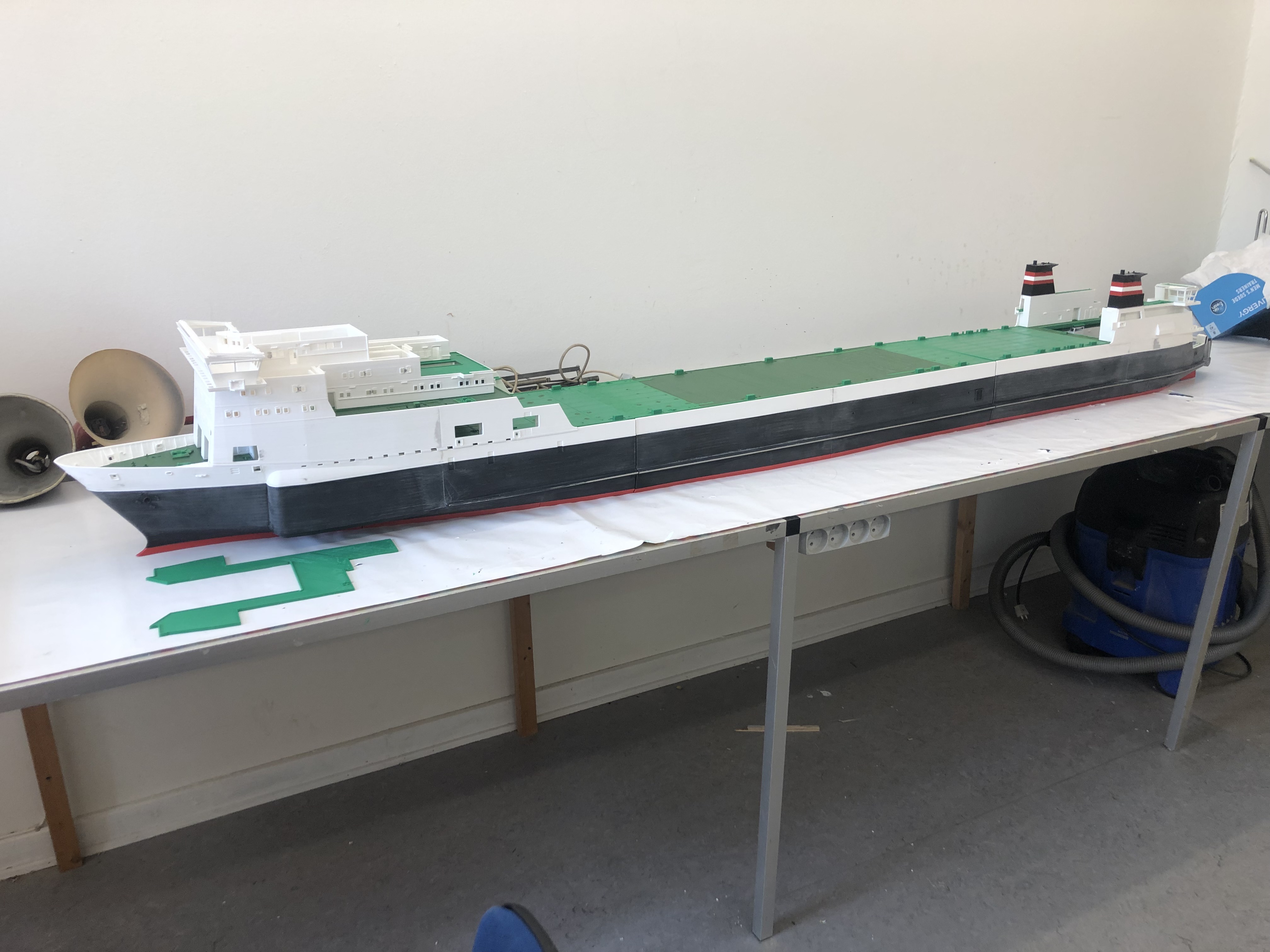

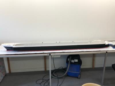

Så er der lidt nyt, om 3D print af Trekroner projektet.
Min gode ven Andreas er flittig, og printeren er igang dag og nat. Smile
Skrog og overbygning er samlet, og der er nu, blevet printet ca. 15 kg filament, og printeren arbejder støt videre  Smile
Alle synlige overflader slibes nu, da printer-linier kan ses, og skal  glattes ud, så der forberedes til sprøjtning af skrog.
Da Trekroner er 2,38 m. består den af 3 sektioner, styret af et skinne system, transporten er vigigt at, få tænkt med ind når den skal rundt til træf.
God sommer til jer alle
FREMO
Like 6 kan lide

 Er der noget nyt om dette fantastiske projekt ?       Smile
Hejsa - drejeskiven, er det noget, du sælger ?
Hvis jda, så er jeg da meget interesseret  Smile

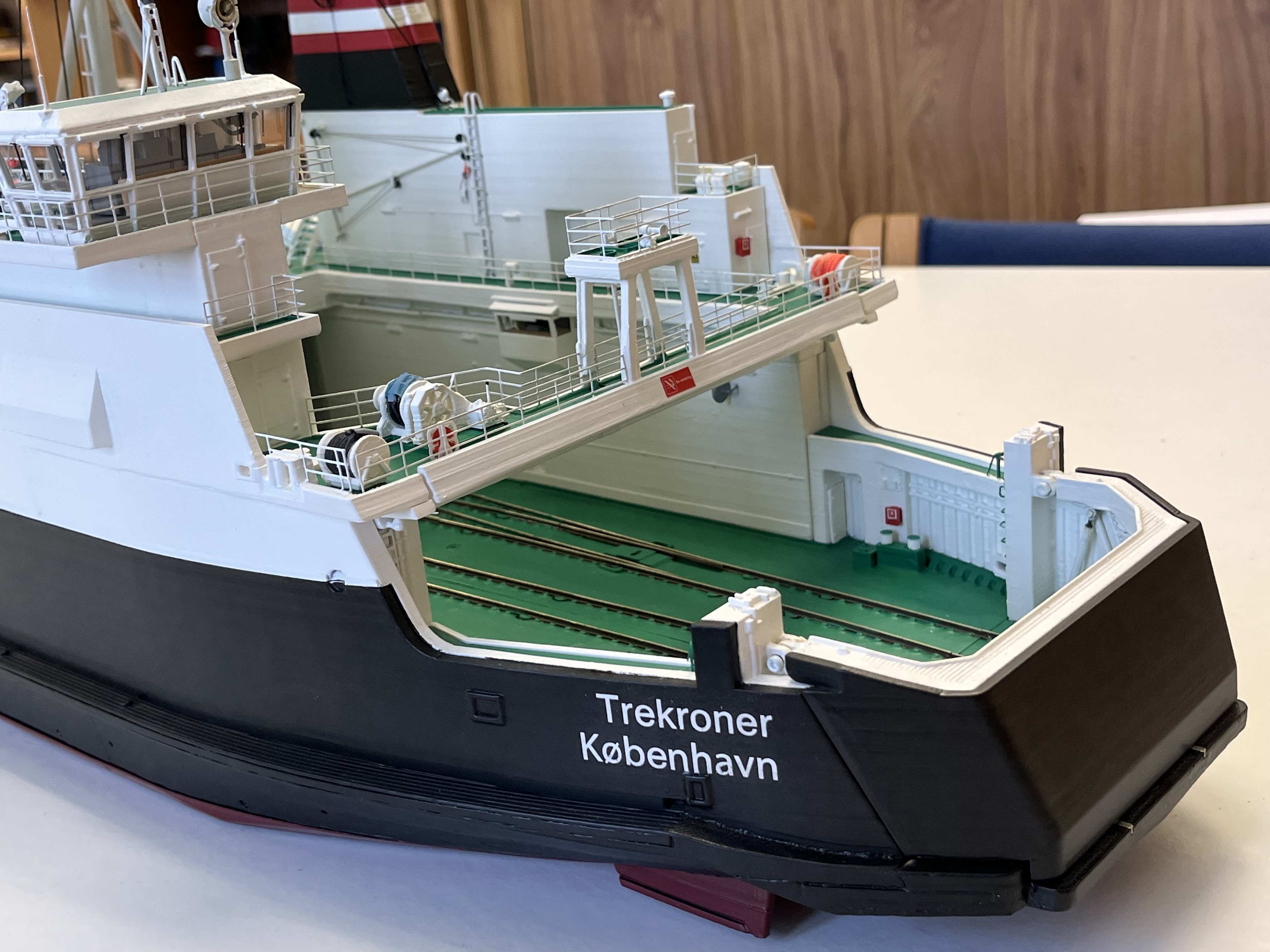

PESC
Vejle
Indlæg: 78

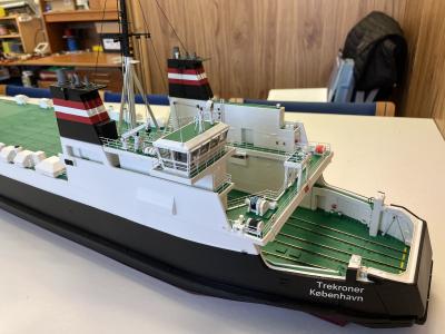

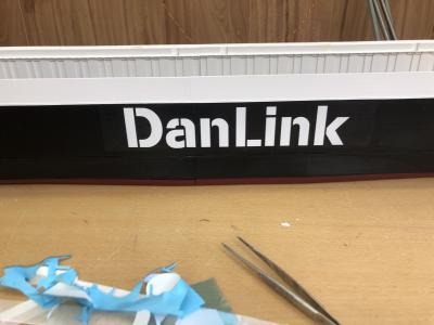

Hej alle

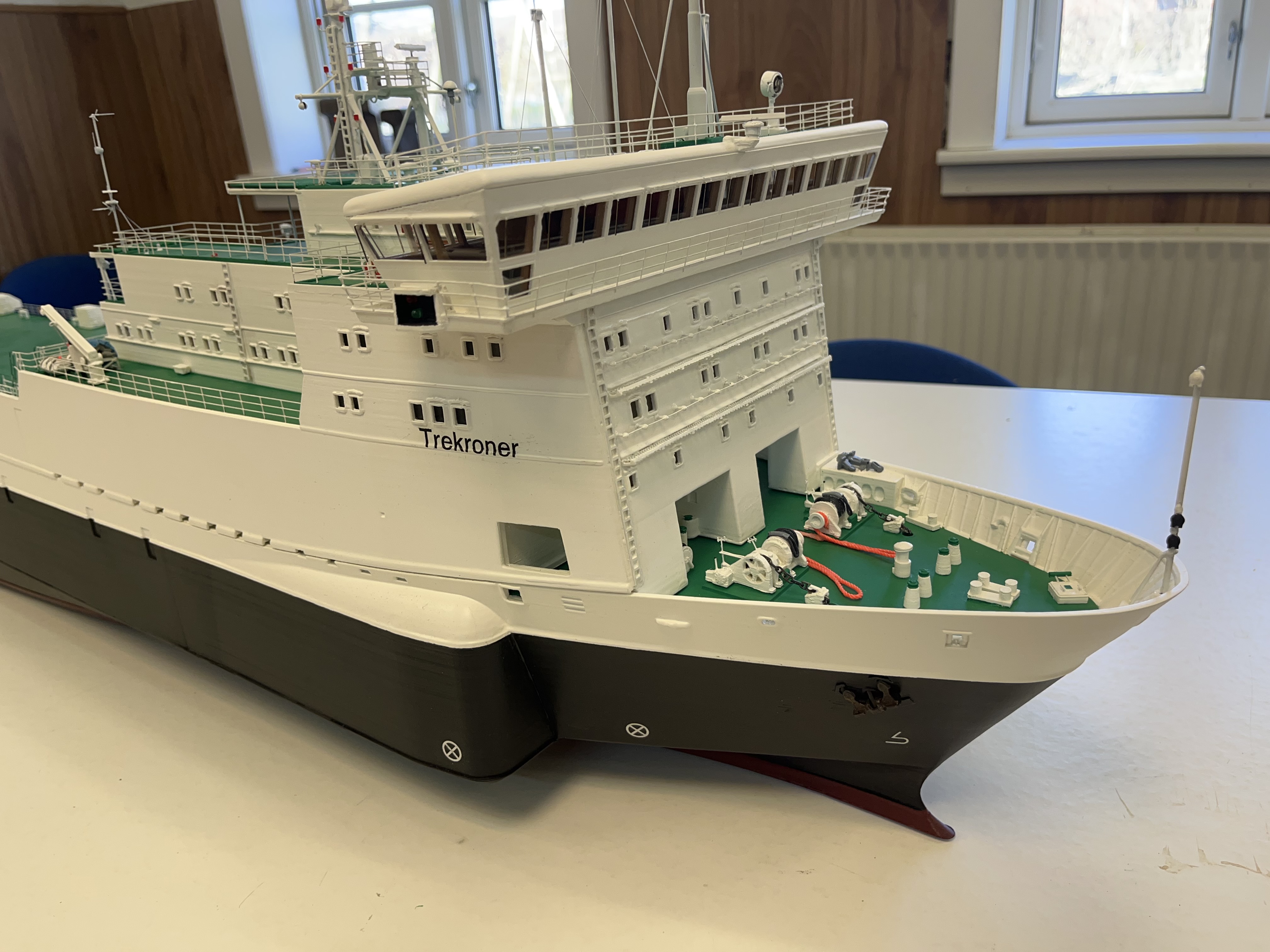

Trekroner er kommet  videre og den har fået navn, bovtrustersymboler osv. påmalet.
Lige nu trækkes der ledninger og monteres stik under togdækket, skinnerne er monteret og togdækket er printet færdig, men mere herom senere.
Siden sidst har vi været til Epoke IV træf i Givskudhallen med DM II, og nye stationer, så Trekroner har holdt en lille pause.
https://www.youtube.com/watch?v=fS4OCllMP-k
Og så er der jo snart epoke III træf, med damp, så der er fokus på klargøring .
Men hermed lige et par billeder:

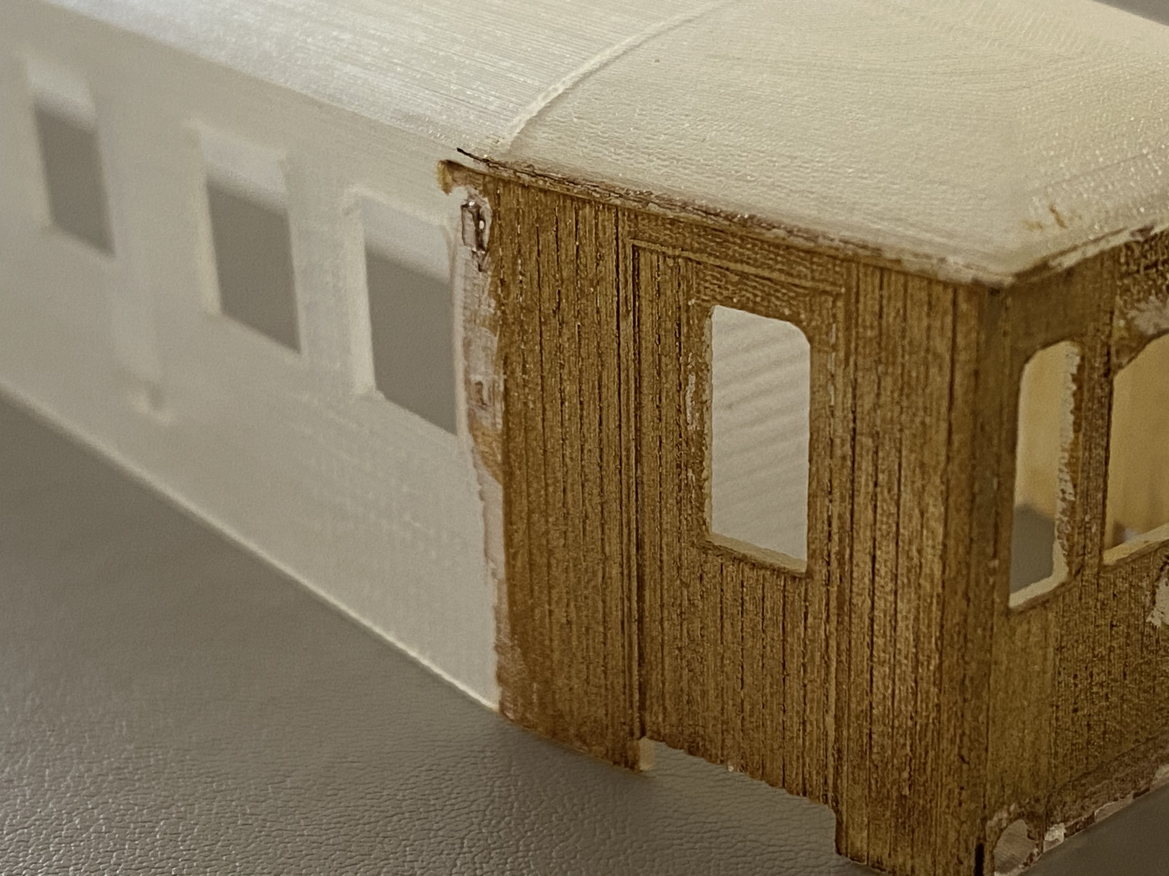

okhansen
Indlæg: 256
Jeg er i gang med at male mit seneste 3D projekt. Den skal have flere lag maling inden de rigtige farver er der.
Mvh. Ole

Hej Ole,
Det ser godt ud! Jeg går ud fra at det er samme OMB Mh6 du nævner i "Modeltog" på facebook?
Printningen giver jo i sagens natur lidt struktur i overfladen, men det ser ud til at spille meget godt til netop træ-sider!  :)
Havde Mh6 tagpap på? - I givet fald tror jeg du kan få et rigtig fint resultat ved at montere micropore-tape (fra f.eks. Apoteket) og male det med rette grå nuance.

Hej Peter
Jo, det er ganske rigtigt samme model fra Facebook. OMB Mh6 findes jo stadigvæk, og jeg kan se på de billeder jeg har kunne finde på nettet, at de sætter tagpap på, men på de gamle billeder ser det mere ud som et fast tag i sølvgrå farve. Taget skal have lidt filler og pudses lidt før jeg er tilfreds.
Mvh. Ole

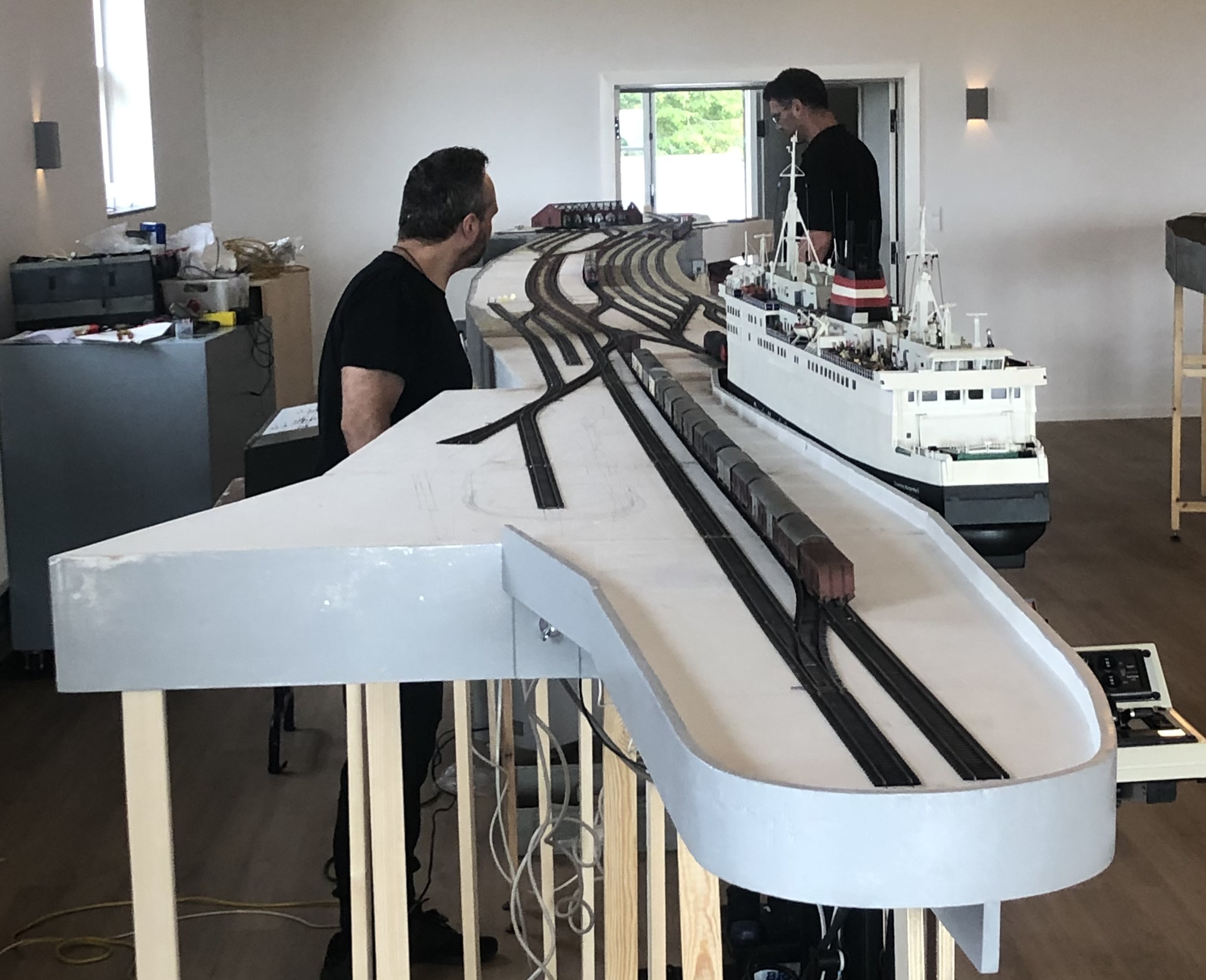

Hej Kim
Trekroner er den eneste der er 3D printet.
De andre færger er bygget i 4 og 6 mm. krydsfiner og laserskåret/håndskåret polystyren,
Herunder billede af, Chr. IX og Danmark under klargøring til damptræf
Mvh Peter

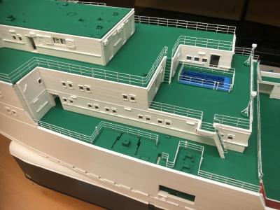

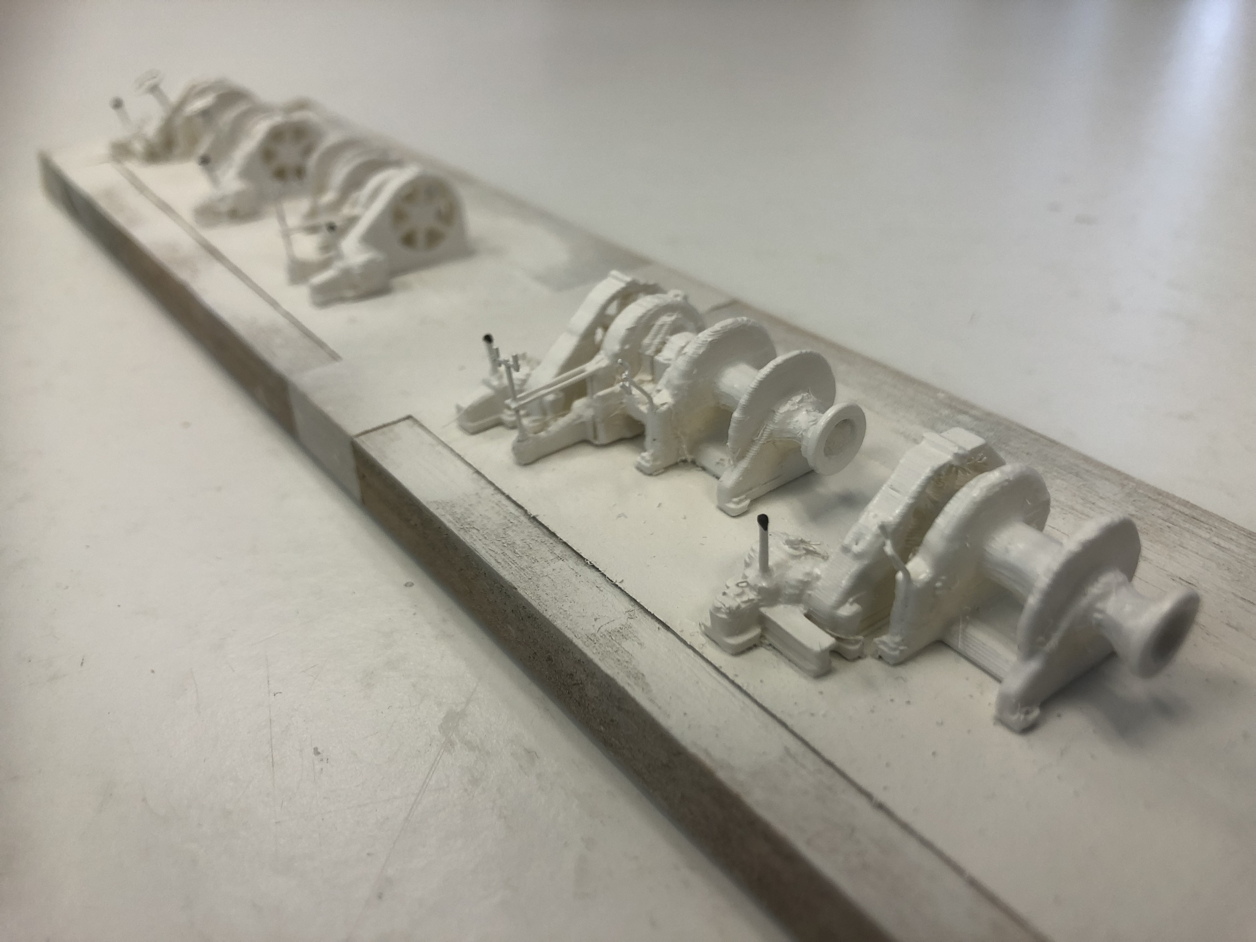

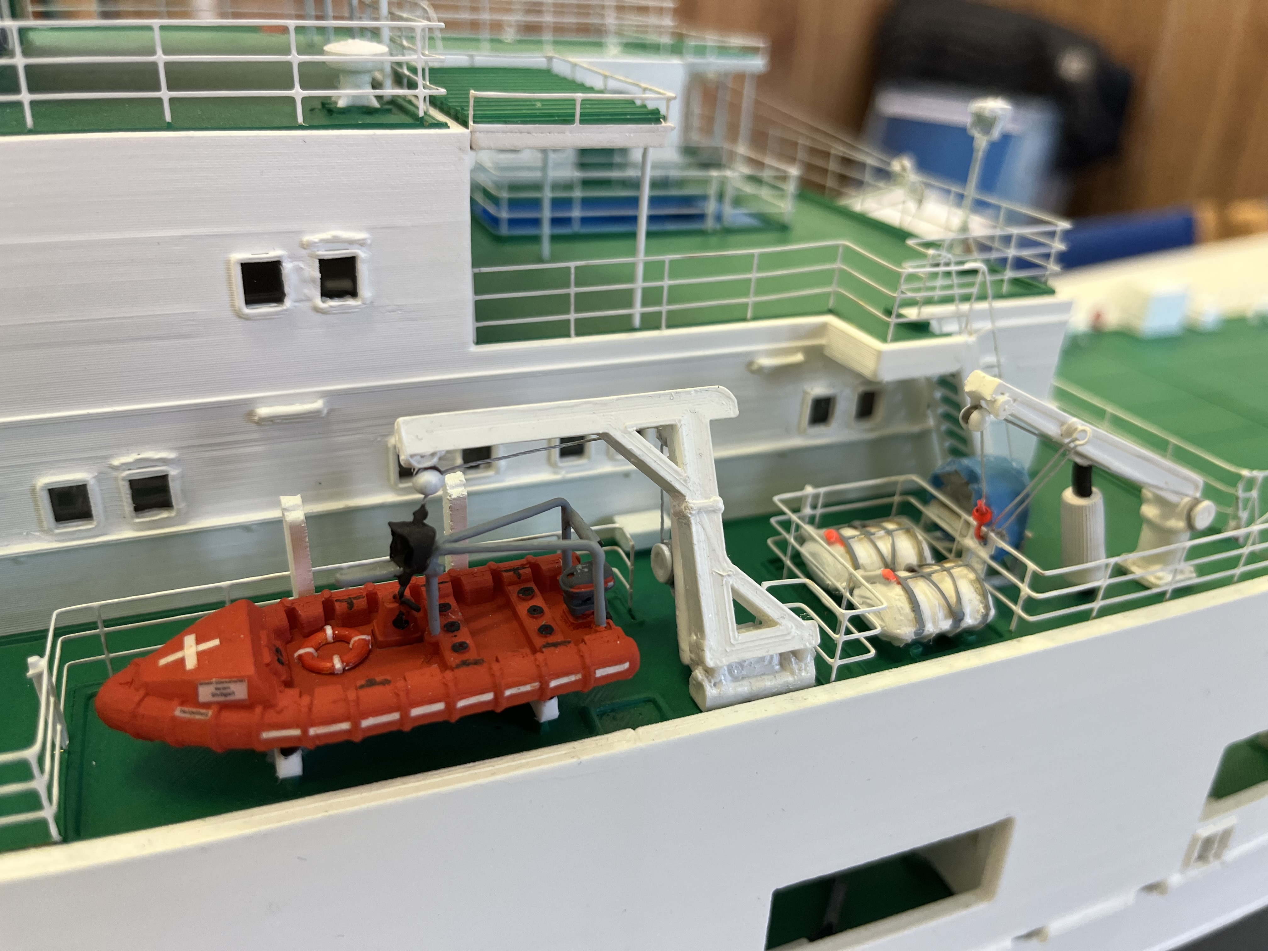

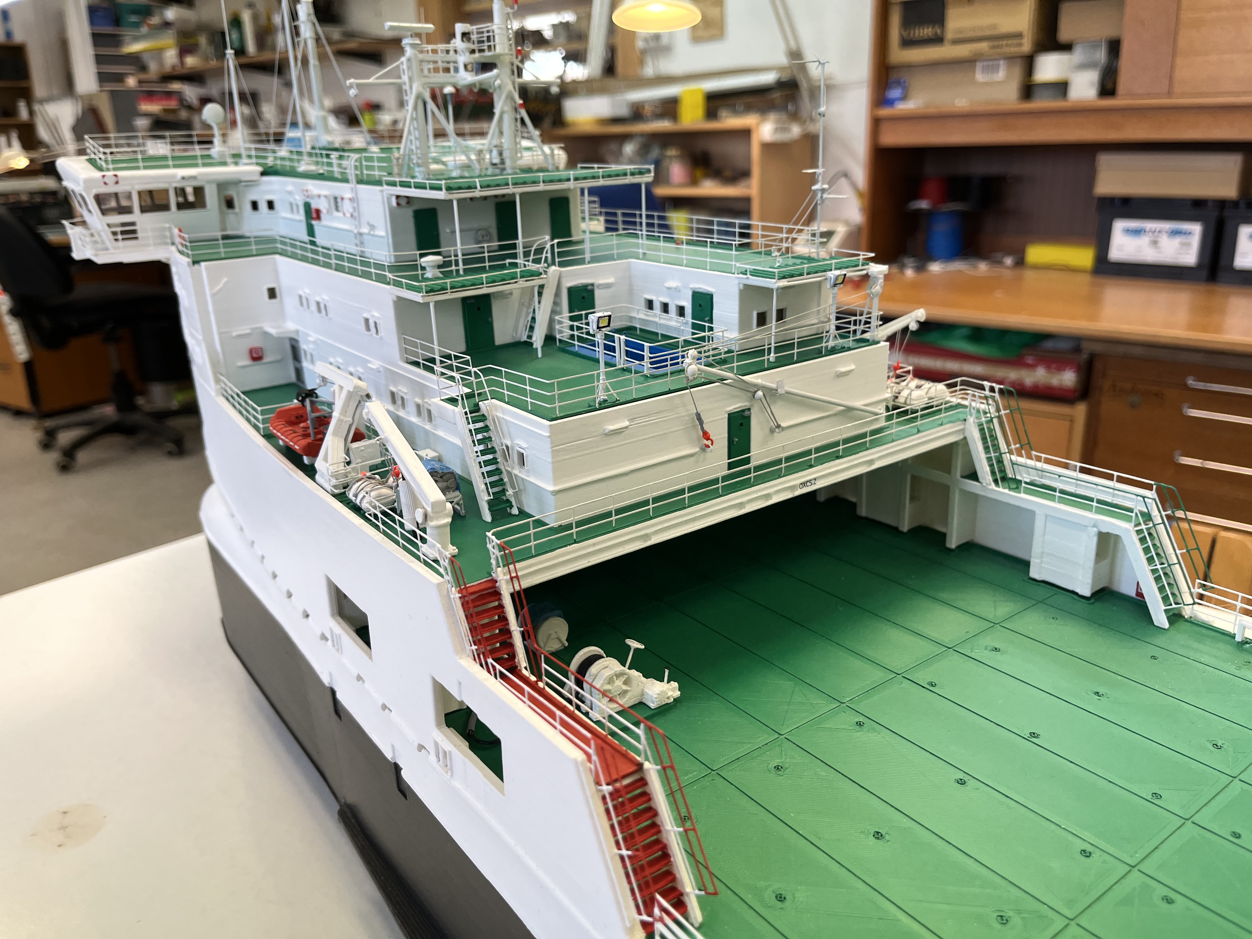

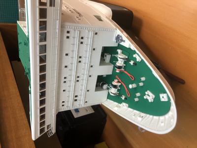

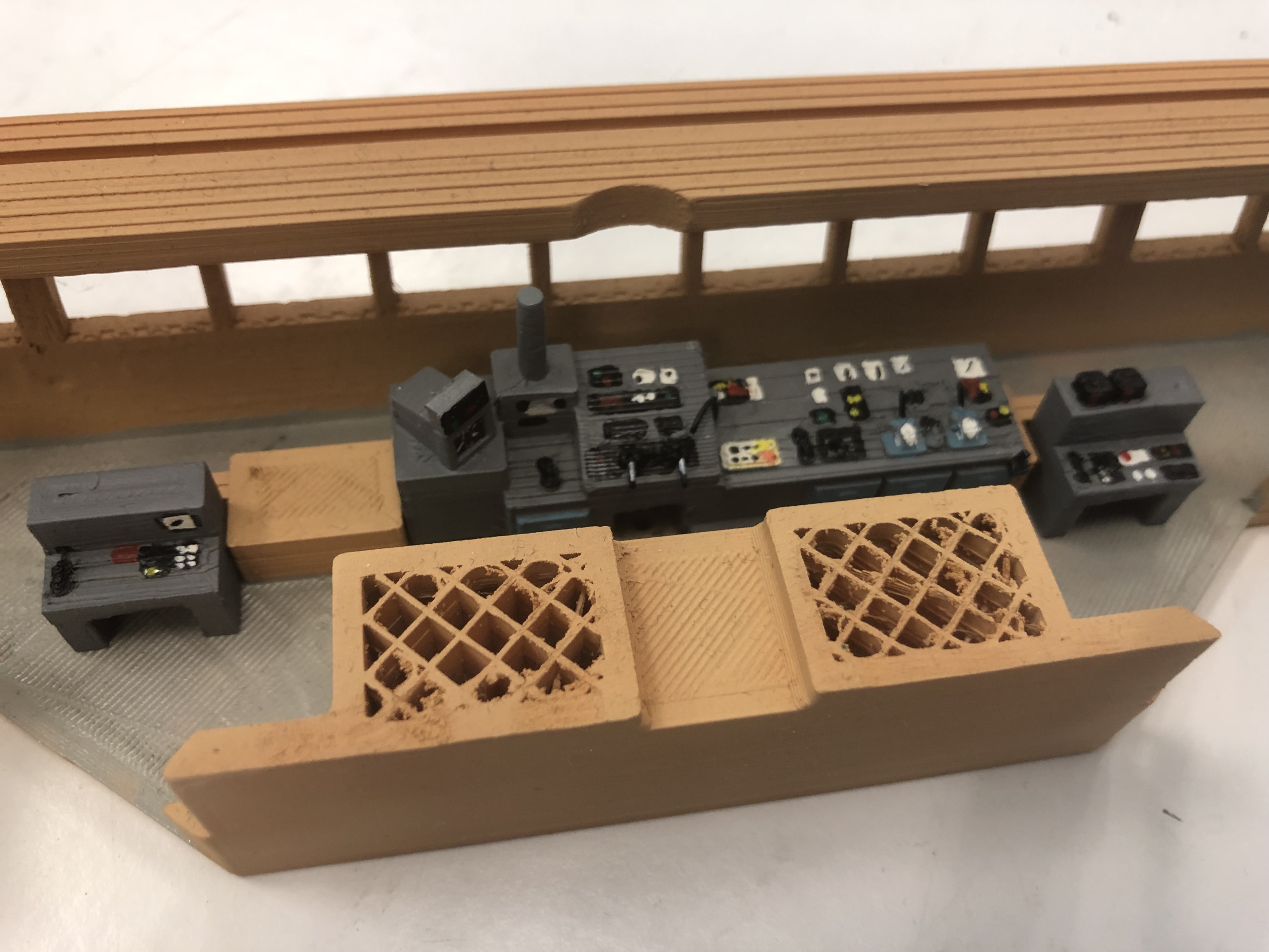

Hej med jer alle
Lidt nyt fra Trekroner projektet
Min gode ven, Andreas har været igang med med at printe fortøjnings og ankerspil, og de er nu malet og monteret.
Søgelænder er monteret, det er et pille arbejde, der kræver tålmodighed, og så er "indmaden" til "broen" styrehuset printet og malet.
Arbejdet med togdækket er næsten færdigt, der er lagt skinner, på de printede plader og der er etableret løft af agterporten og sporskifter med drev.
I ønskes alle en god weekend
FREMO
Like 4 kan lide

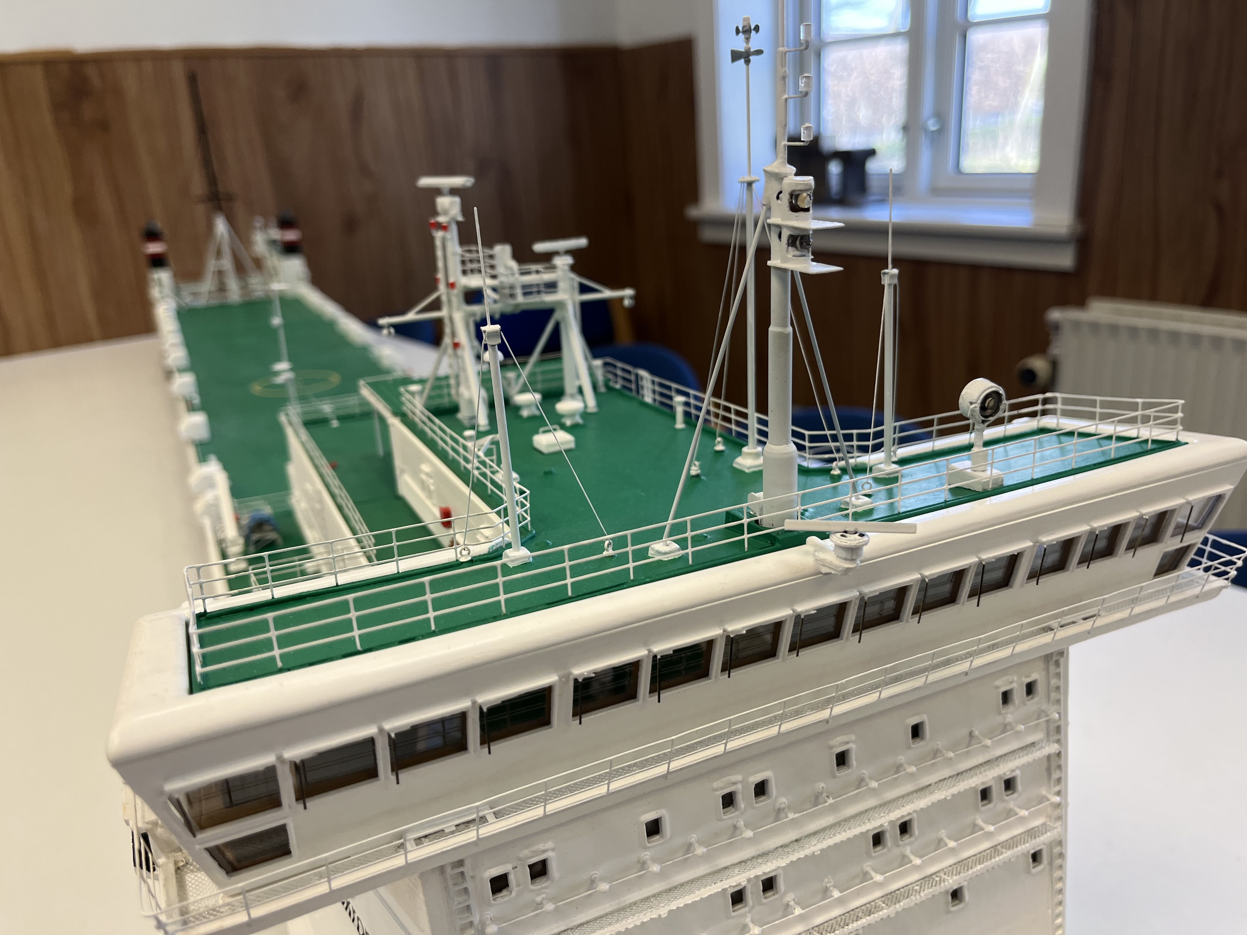

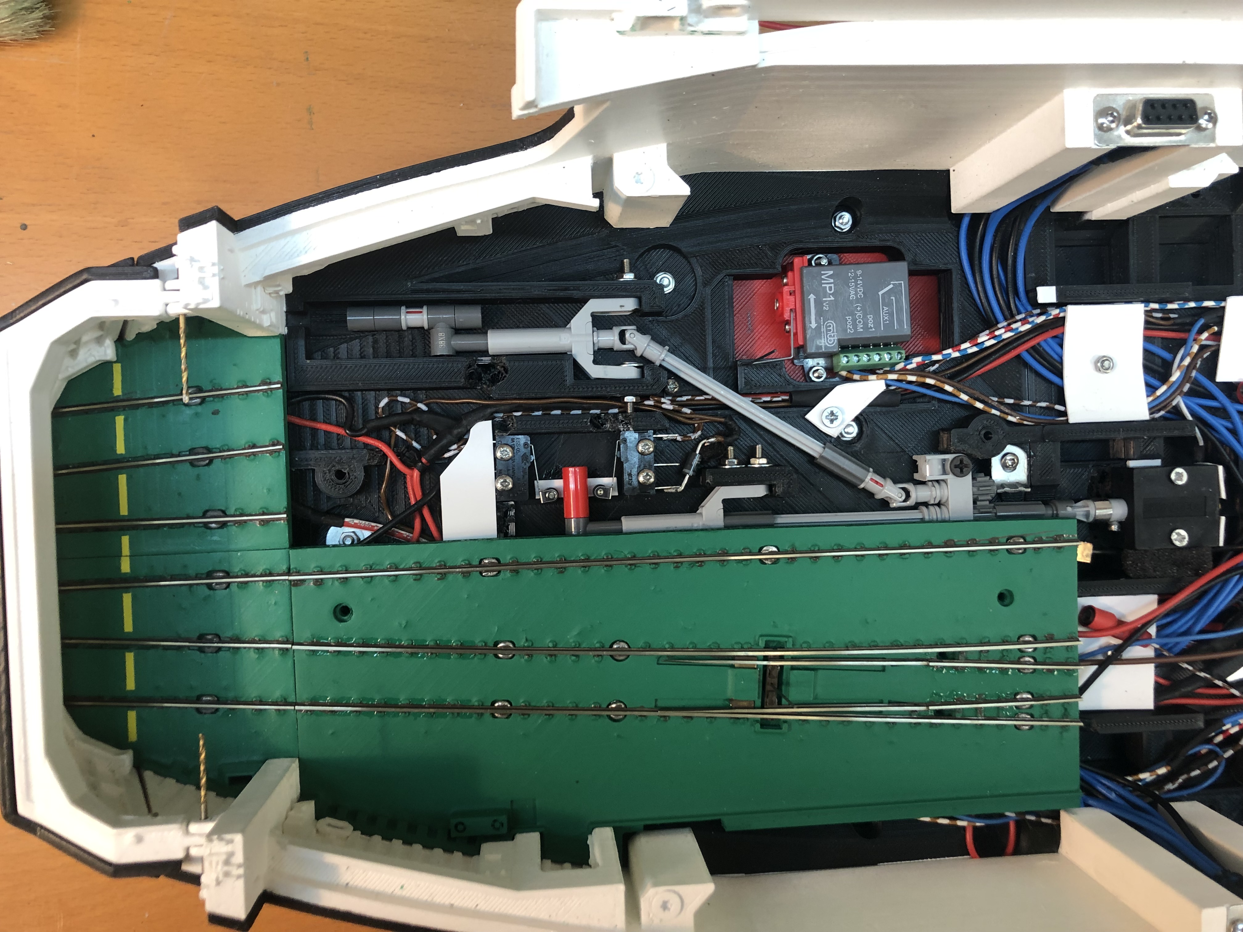

Hej med jer alle
En lille opdatering på Trekroner projektet.
Så er Andreas næsten færdig med Trekroner, der mangles kun mindre detaljer hist og her på skibet, og siden sidst, er der er blevet loddet master med diode lanterne, og monteret søgelænder, 3d printet gummibåd, kraner, redningsflåder mm.
Det er planen at, arbejdet går videre med kontrolpanel, lydmodul, højtaler, kørevogn, transportkasse/vogn, og moduler med færgelejer, det er jo meningen at, den skal bruges til træf mm.  Smile
I ønskes alle en god påske
Mvh Peter

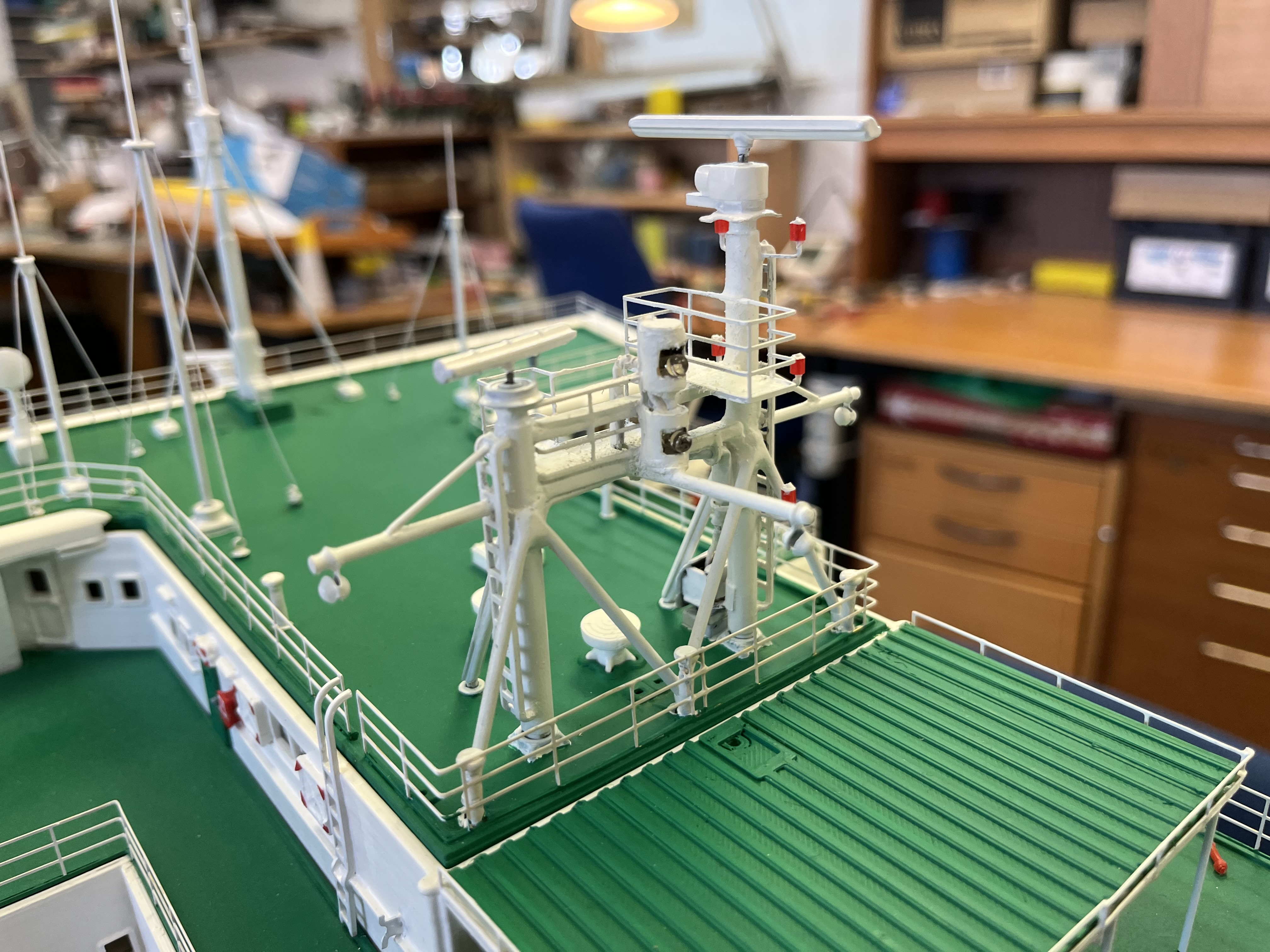

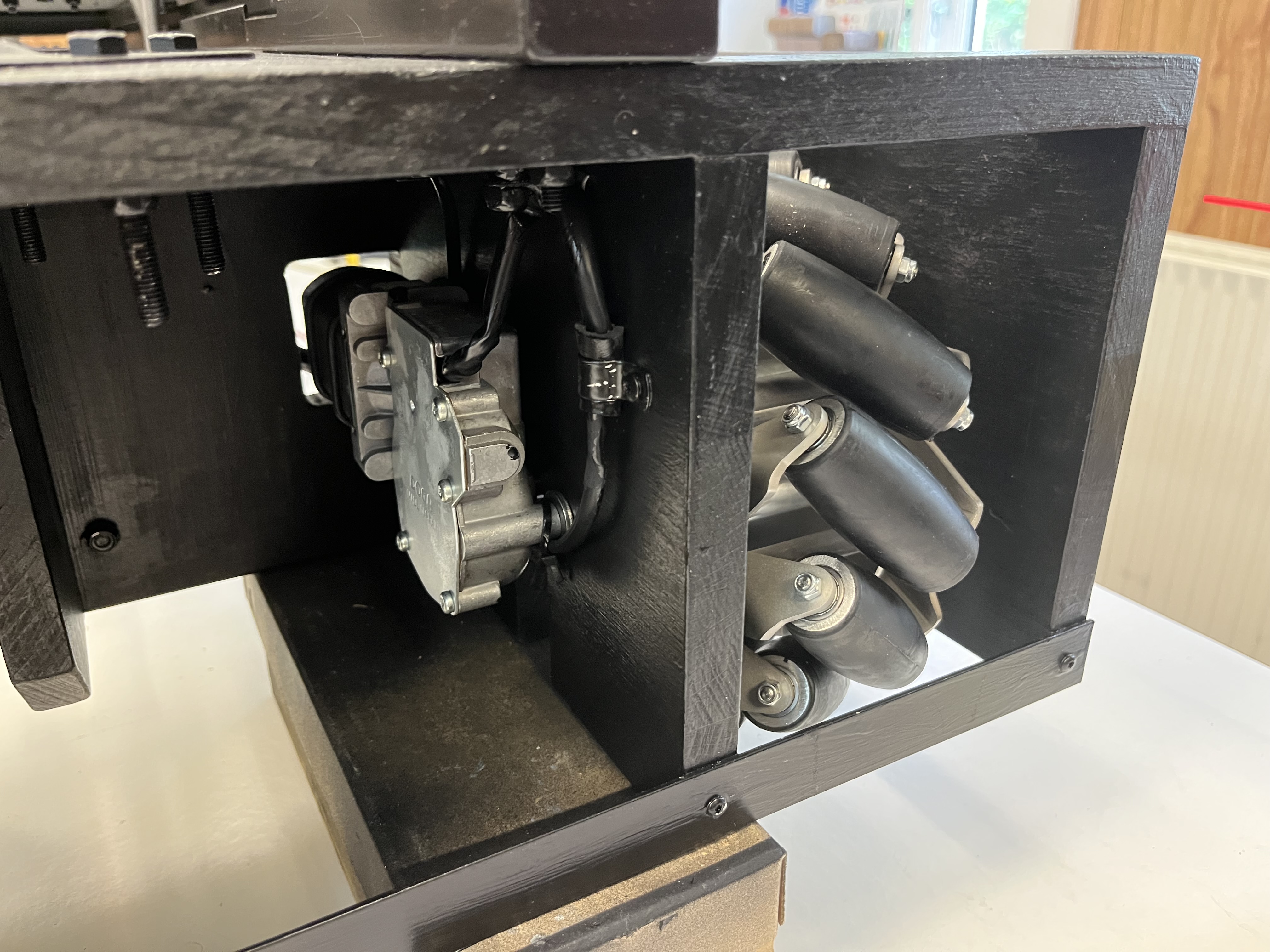

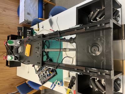

Håber alle har haft en god sommer.
Der er så småt kommet gang i Trekroner projektet igen, og nu gælder det transportvognen eller kørestellet, til Trekroner.
Da det er meningen, at bruge færgen skal til træf, og "sejle imellem" færgehavne, eller fiddleyards, skal der laves en vogn der kan sikre Trekrones vægt og sikre, bløde og præcise manøvrer.
Nedenfor kan i se vognens grundkonstruktion, og der er valgt Mecanum hjul, så den kan "bovtruste" sidelæns, ligeledes er kontrolpulten i gang med at blive lavet, med flittig brug af lego..og så var der er også lige, et bilede af Trekroners maskintelegrafer.
De 4 hjul, får hver sin gearmotor og PWM-elektronik, spændende om det kan virke.
Trekroner må iøvrigt snart sættes på pause, da efterårets damptræf nærmer sig og der skal forberedes køreplan , og materiellet skal trimmes.
MVH Peter
Kontrolpulten der skal monteres på transportvognen og styre motorerne og Trekroners lys, lyd, og sporskifte funktioner
 Trekroners kommandobro med maskintelegrafer
Macanum hjul funktion
