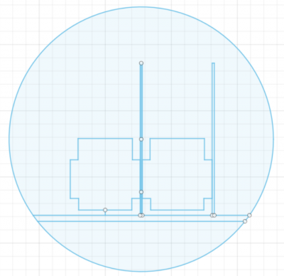

Jeg har længe været irriteret på gængse standart-vitriner, da disse ofte er enten for korte, for dybe eller bare er klodsede.
En løsning på dette, kan være et eller flere Ø200 plexiglasrør i 2 m længde. Dette rør koster ca. 1750 kr.
Her kan man montere 2 eller 3 spor på en plade, hvor de evt. er placeret 20-30 mm forskudt i højden og belysning kan klares med en række 10 m lysmaster (11,5 cm i 1:87).
Lysmasterne vil jeg selv fremstille ud fra 0,3 og 0,2 mm ståltråd, hvor masten kan bruges som + og en tynd ledning som -
Herved kan man få sig et lille stykke "modulanlæg", som er støvtæt. Og det kan samtidigt bruges i samspil med Fremo-moduler, hvis man tilpasser et overgangsstykke.
Mvh. William
