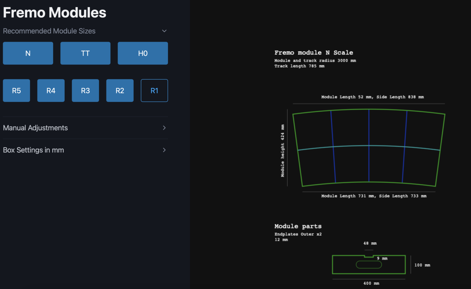

Niveau 1

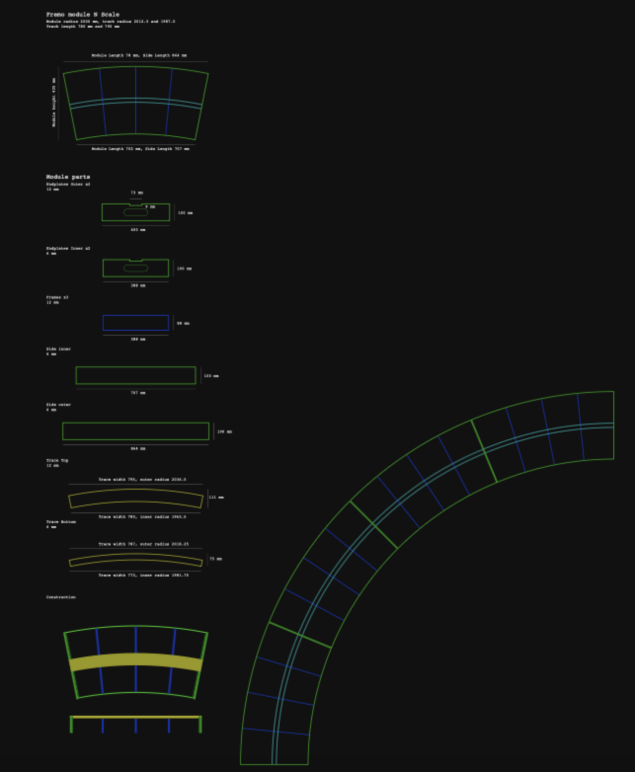

På første niveau kan man blot vælge sin skala og en radius fra 1 til 5 meter. Siden tegner så alle elementer du skal bruge med mål på alle dele.
Med disse valg kan man hurtigt se hvor lange ens moduler bliver.
Siden forsøger at ramme en længde lige omkring en meter, så modulerne er lette at transportere og sætte op.
Du kan navigere rundt i tegningen og zoome ind hvis der er interessante detaljer.
Under modulets dele, er der en visning af hvordan disse sættes sammen. Ved siden af denne vises hvor mange moduler der skal til for at opnå en kurve på mindst 90 grader.

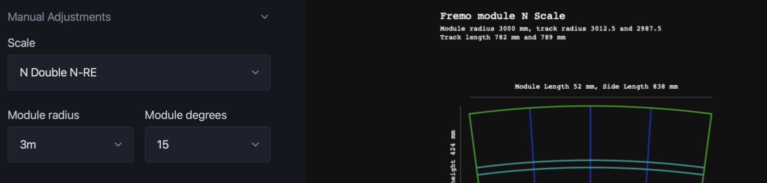

Ønsker man lidt mere kontrol, kan man i næste niveau vælge mellem flere skalaer, f.eks. N skala American og moduler med dobbeltspor.
Man kan også sætte den ønskede radius i 50cm intervaller og forskellige vinkler mellem 10 og 45 grader (alle med mulighed for at ramme 90 grader)

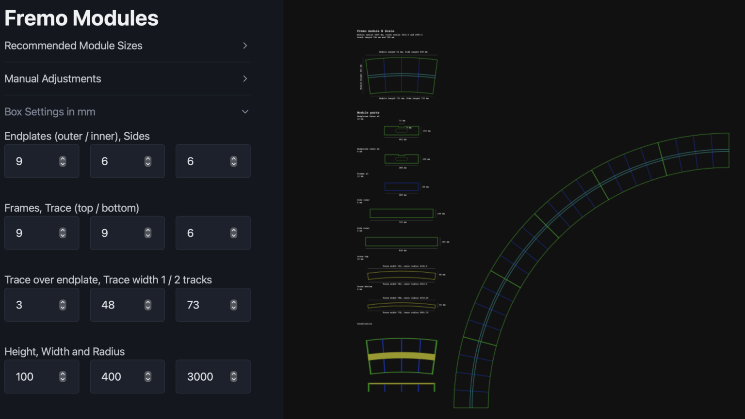

Til dem der ønsker fuld kontrol, kan man åbne niveau 3.
Her kan man sætte tykkelsen af de plader som man vil anvende til modules forskellige dele, samt sætte modulet højde, bredde og radius i millimeter – hvis man altså lige står og mangler et modul med radius 3.142 m…
Nederst kan man vælge at sende den viste tegning til udskrift.
