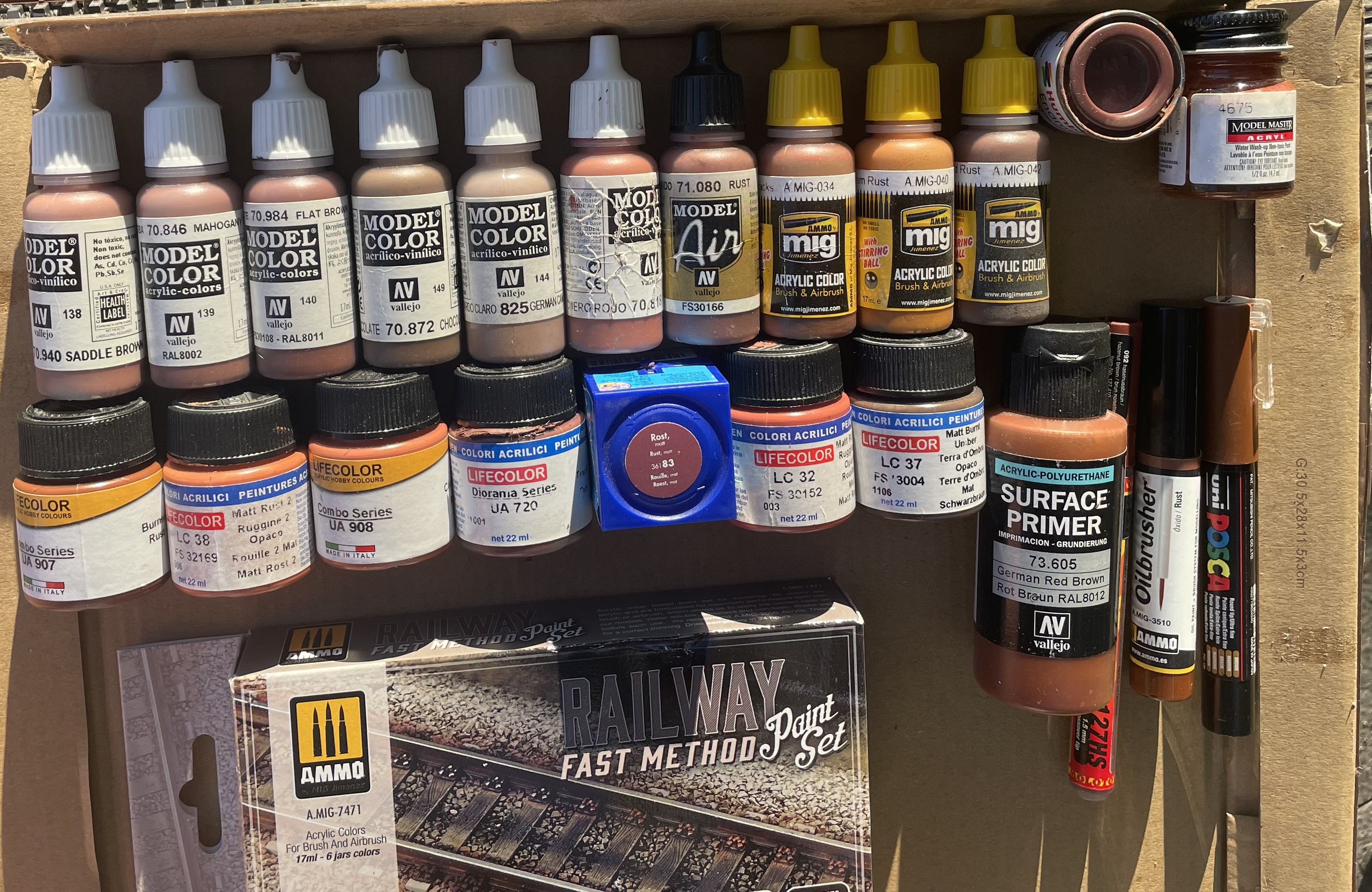

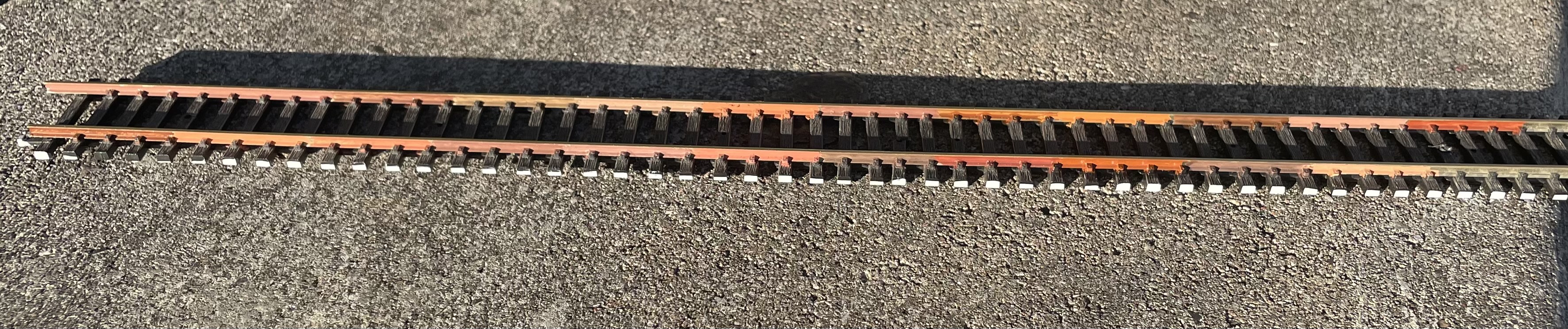

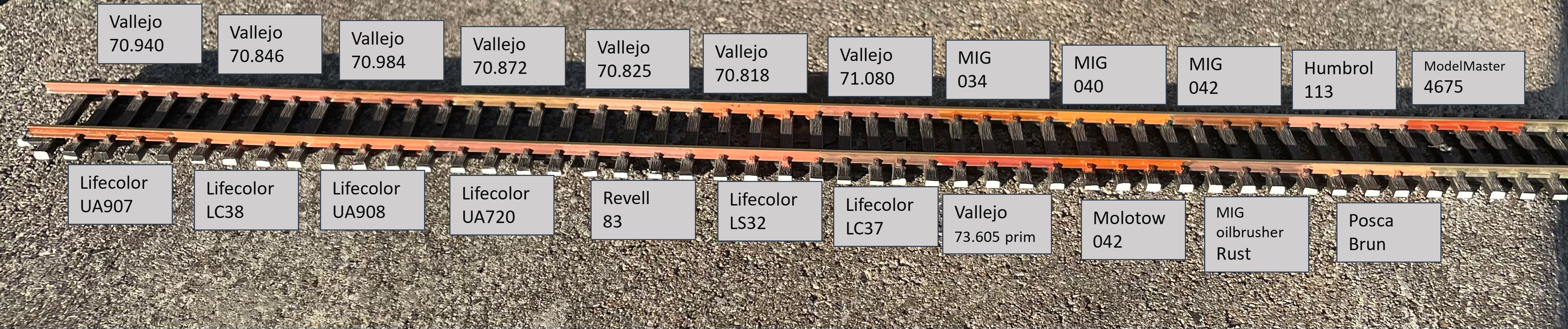

Jeg fandt et stykke gammelt spor fra ROCO og har ikke gjort noget ved overfladen før jeg beyndte at smøre maling på. Der er fire sveller pr farve og farvebøtterne er vist i samme rækkefølge.
Som I kan se, er der mange muligheder.
Farverne er strøget på med pensel -også den der er beregnet til airbrush.
Ikke alle er lige gode, men de fleste af farverne dækker faktisk relativt godt.
Den gode gamle Humbrol er også repræsenteret med 113 ligesom jeg har prøvet med MIGs "Oilbrusher", der egentlig er en pen beregnet til at lave "streaks" og andre effekter, hvorfor den tørrrer meget langsomt.
Jeg har også medtaget Vallejos primer, som Lars S anbefaler i tilfælde af at det skal være "Quick and dirty". Lars anbefaler også Tamiyas farver, men dem er jeg ikke lagerførende i, så andre må diske op med prøver på disse.
Det er svært at fotografere skinnen, men jeg gjorde et forsøg i lav aftensol for ikke at blive narret for meget af tilfældige lyskilder.
En ting er i hvertfald vigtig at huske, og det er at rust ikke bare er rust, så der er flere muligheder for farvenuancer alt efter om det er gammel eller nyt spor, hovedspor eller sidespor osv.

Hvis det en "gættekonkurrence", så kan jeg bedst lide ca. 12 sveller ind fra venstre.
Jeg mener, at rust også vil komme på svellerne og ballasten, så her vil en lidt mere fortyndet rustfarve påført med airbrush også smitte af sveller & ballast.
Vores første forsøg med en airbrush var netop rust på svellerne, og det blev påført med en pistol med glasbeholder. Jeg havde svært med at få strålen smal, så vi fik sikkert malet for meget.
Det er ingen gættekonkurrence, hvorfor jeg også skrev at farverne er vist i den samme rækkefølge som dåserne.
Nu har jeg imidlertid indsat labels, så det burde være lettere at aflæse.
Hvad man så bedst kan lide må bero på en individuel vurdering.
-Og selvfølgelig skal der også rustspor på skinneunderlag og afsmitning ned på sveller og ballast.

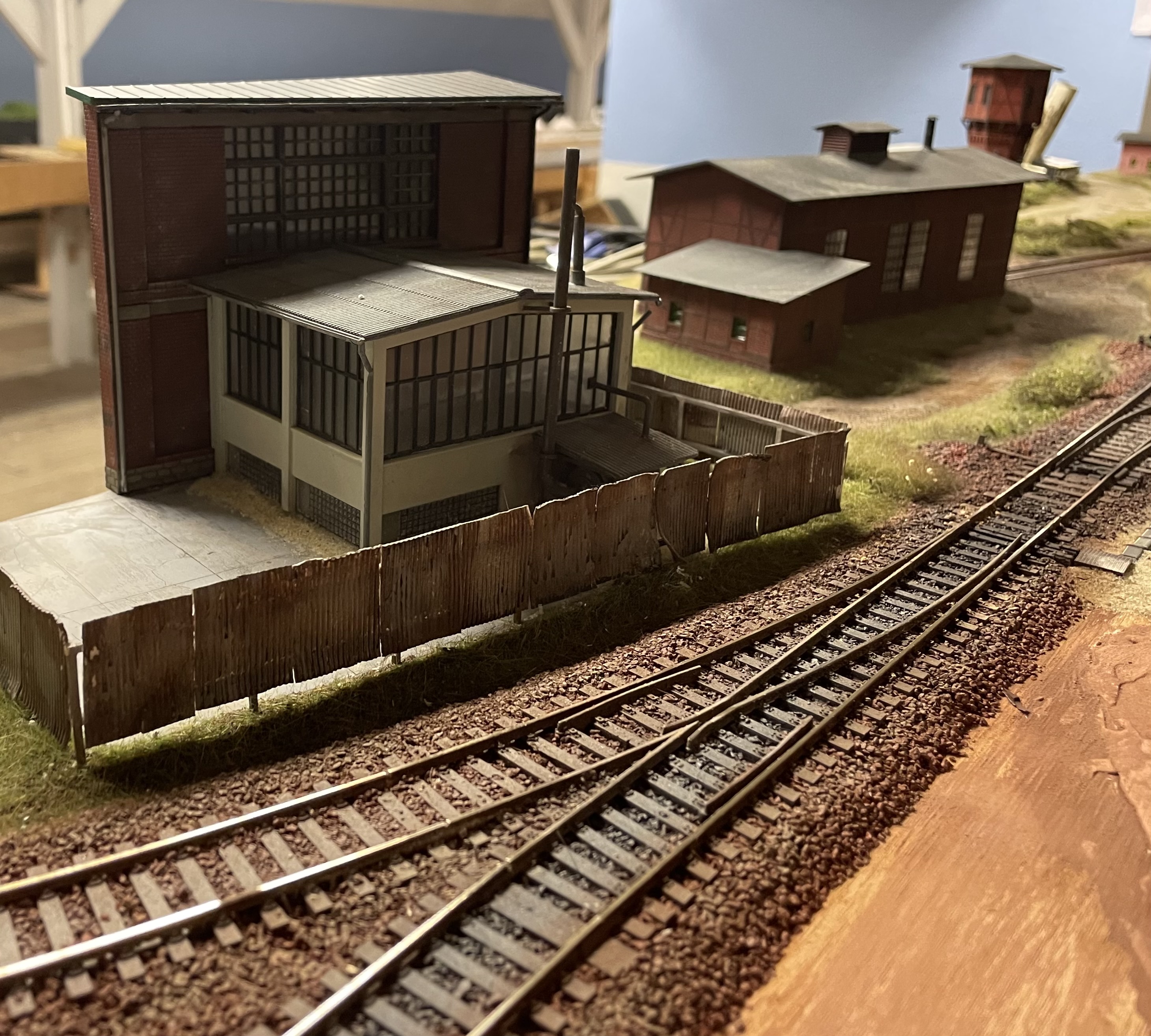

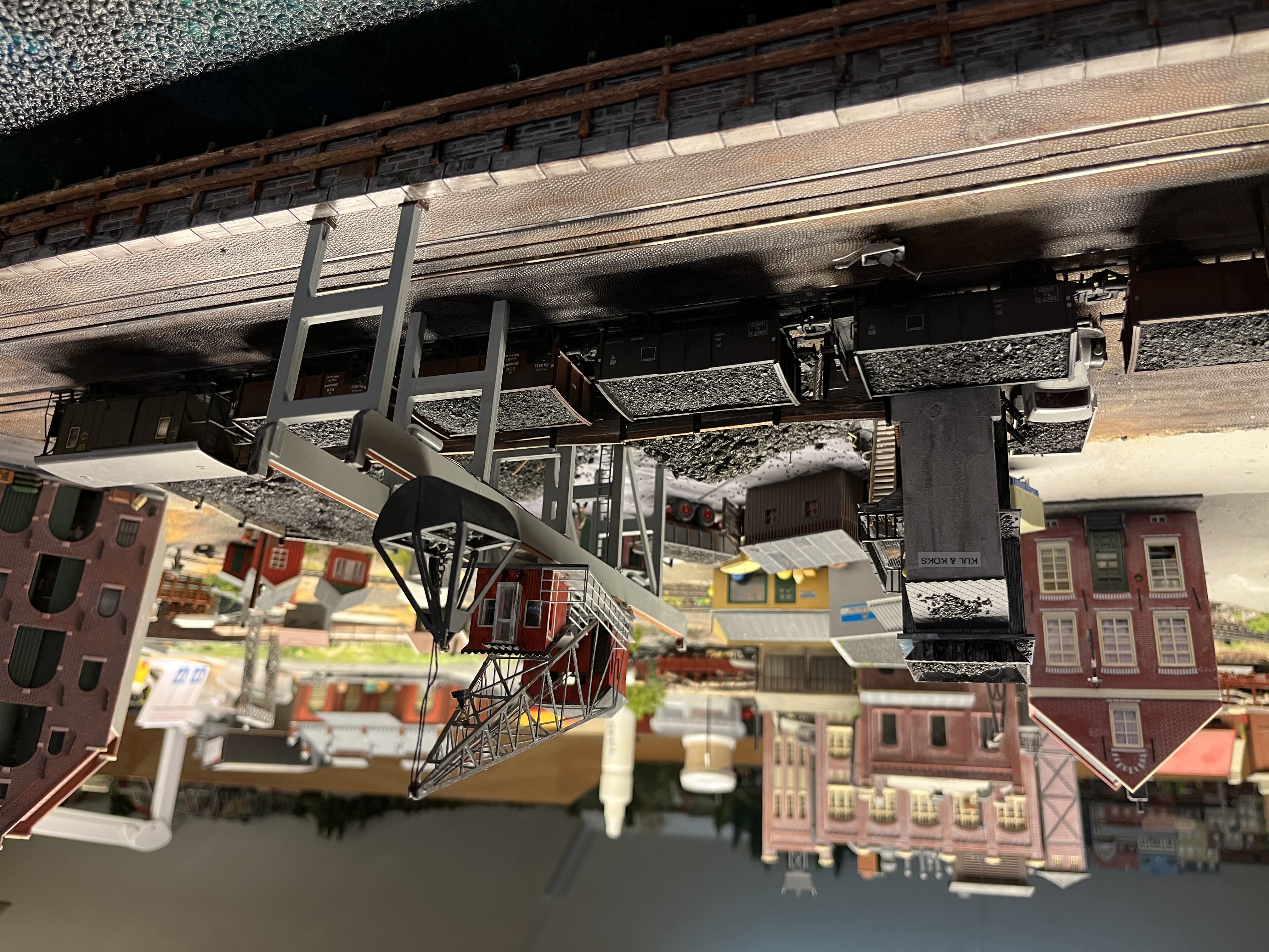

Jeg følger lige op på min egen tråd og viser et foto, hvor jeg har brugt MIG-produkter.
Det drejer sig om et modul på vores klub Hørtoftebanens udstillingsanlæg.
Først er sporet "rustet" med MIG oilbrusher og efter grundig tørring at der med MIGs "Railway Fast method paint set" airbrushet patinering af sporet.
Jeg mindes ikke at jeg benyttede MIG-040, men de to andre rustnuancer samt støv og sod er benyttet.
Som tidligere nævnt er Oilbrusheren ikke beregnet til at male med, men den virker faktisk ret godt alligevel, og så er dens udformning -nærmest som en mascara let at bruge, fordi den ikke kræver rengøring af penslen.

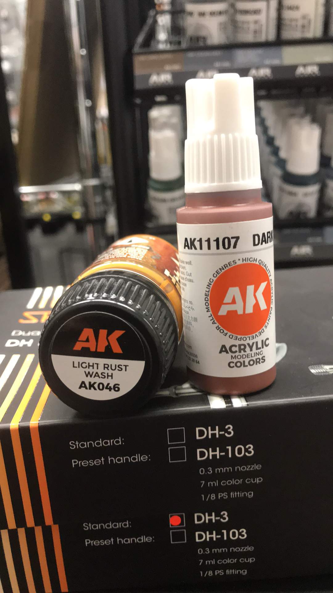

Da jeg skal i gang med  at  få rust på skinnerne  spurgt jeg min ven jan Kaspersen fra  Sydvestjydsk Modeljernbaneklub om hvad de have brugt .  og de er disse fra  Vallejo & AK BilledeBillede
Jeg har også for kort tid siden indkøbt AK 11107, men da jeg lavede oversigten havde den forputtet sig, så den kom ikke med. Jeg har dog stor tiltro til den farve, så den skal da helt sikkert med i udvalget. :)

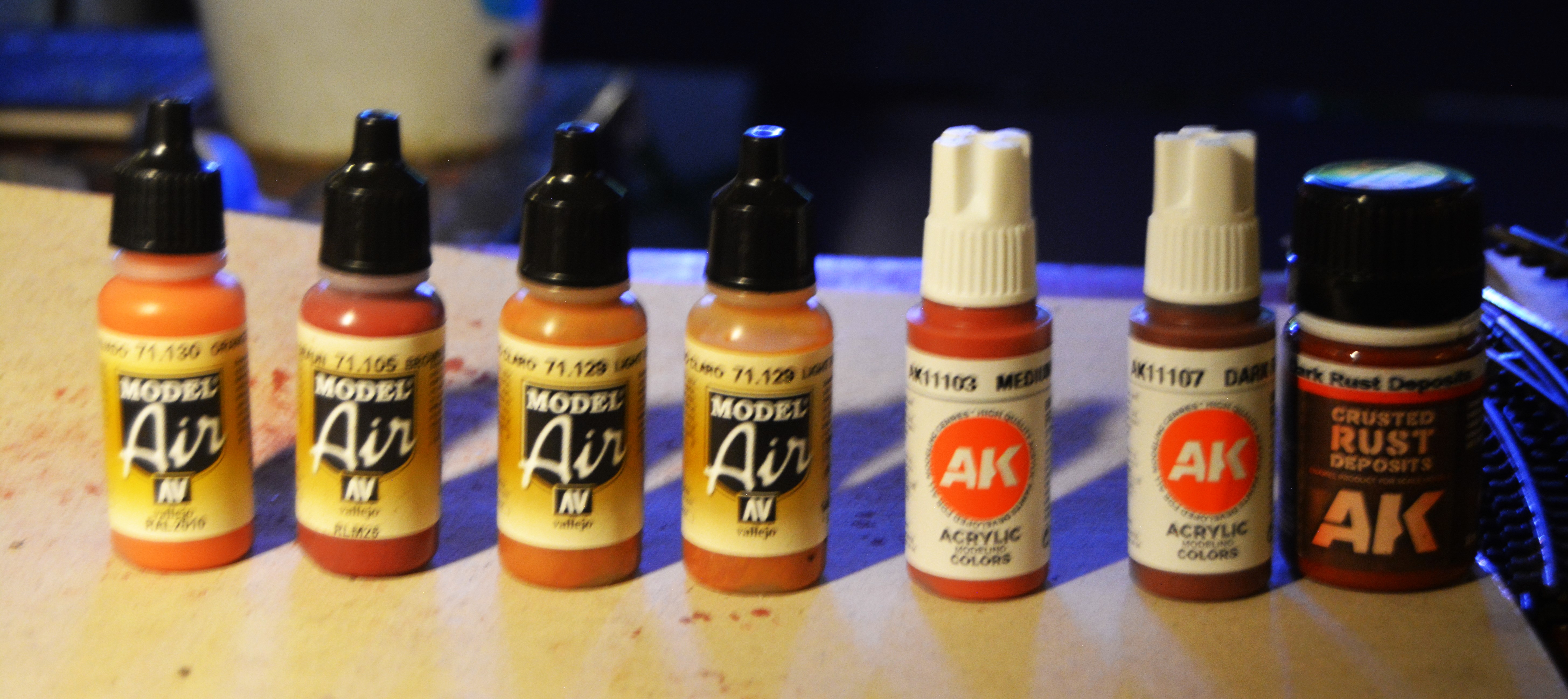

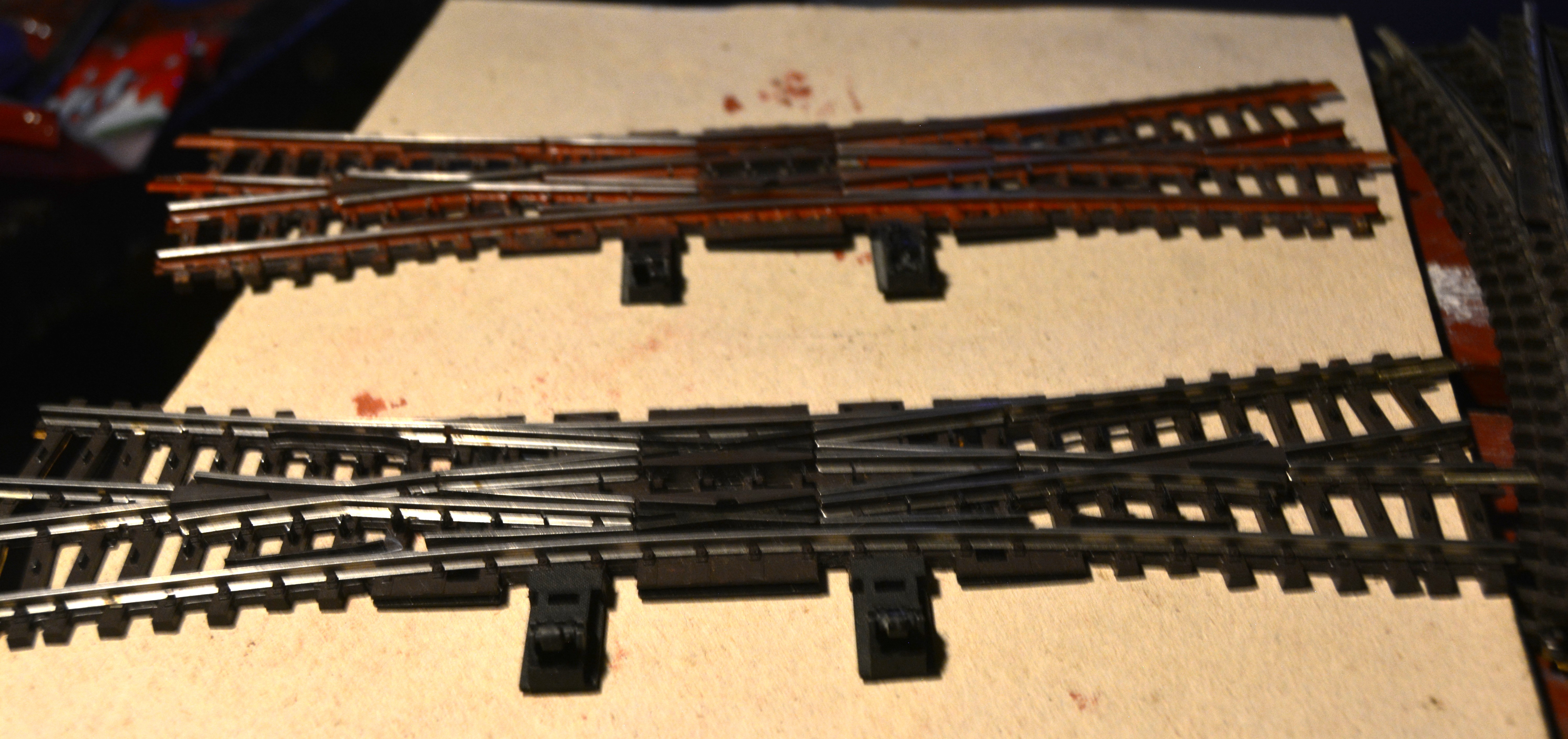

jeg fik så en del forskelig rust hjem  og mit valg blev AK4113 Mørk rust tekstur alså den som er yders til højere på foto  er igang med patinering af 1o krydsporskift & 30 sporskift samt ca. 200m skinne streng
71105 Vallejo 71105 Brun RLM26
71129 Vallejo 71129 Lys rust
71130 Vallejo 71130 Orange rust
 AK11107 mørk rust - standard
 AK11103 mellem rust - standard
