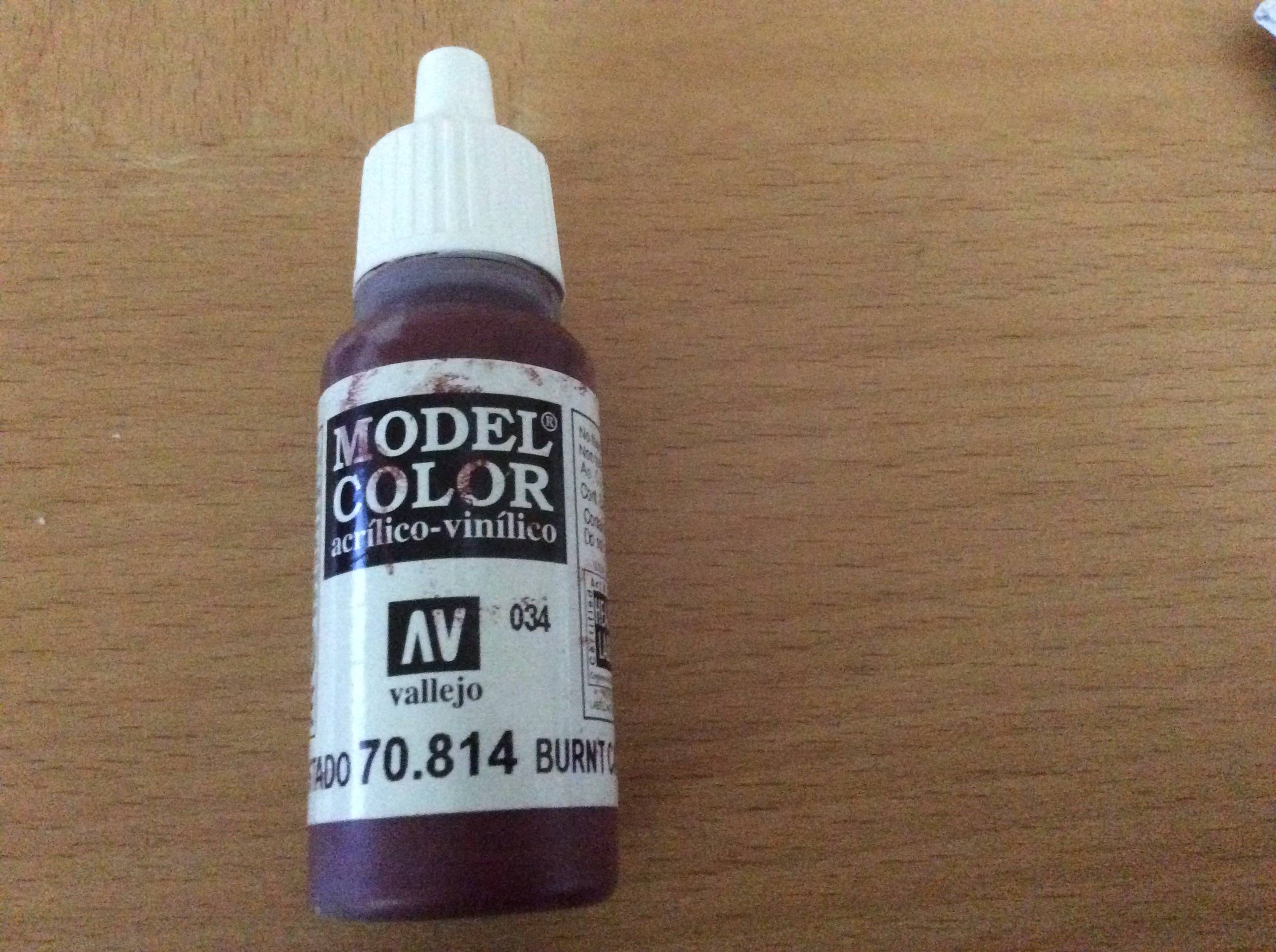

En mulighed kunne være denne BilledeBillede
Passer den, eller skal den farvekorrigeres?

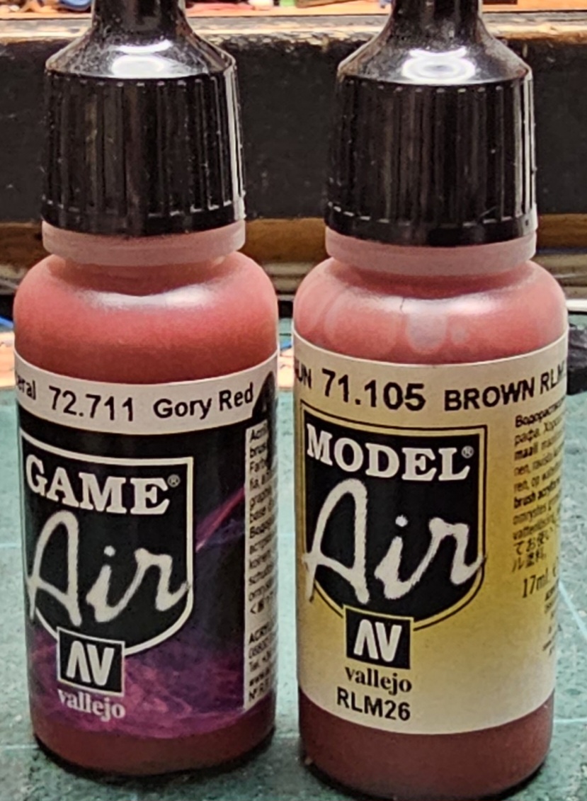

72.711 evt. med 2-5 % af denne brune 71.105 kommer tæt på, MEN ikke 100 %
Det vil være næsten umuligt at finde en farve der passer helt.
Men alt efter om der grundes med sort eller grå, og hvor tykt lag.
Heljans 1800 serie er lavet i flere farve varianter, som jeg husker det 3 serier.
Jeg har brugt de 2 farver, med da alt her bliver patineret, ses farve forskele ikke så tydeligt.

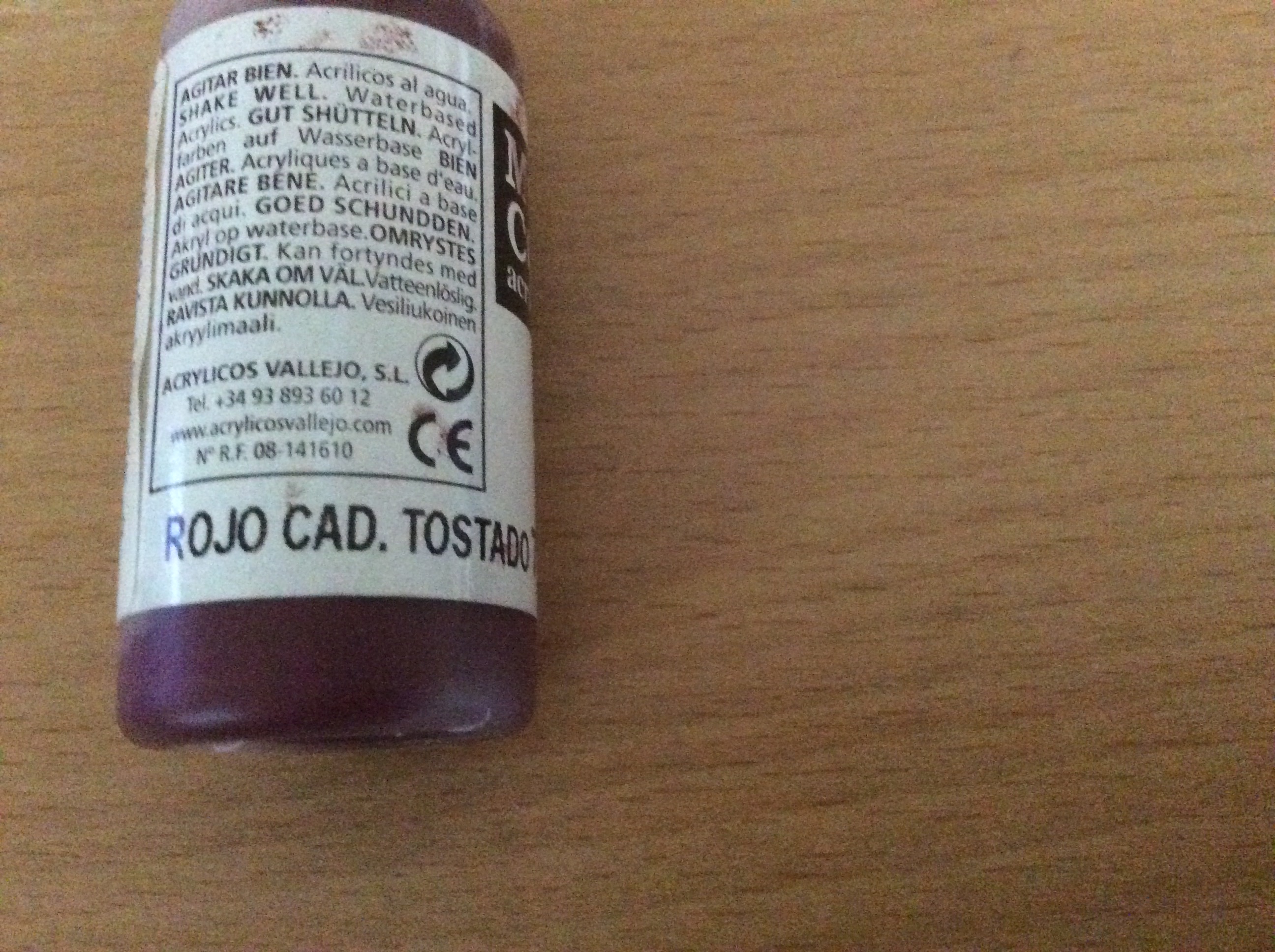

Den farve jeg har taget billede af er hvad jeg fik hos en forhandler af maling da jeg spurgte efter vinrød, jeg mener at kunne huske at jeg havde en märklin vogn med for at få den farve der kommer tættest på, hvordan den så er i forhold til Heljan ved jeg ikke, men du kan jo prøve at male på et stykke plastik og se hvordan det bliver i forhold til, jeg har kun fortyndet malingen for at kunne airbrushe den på.
