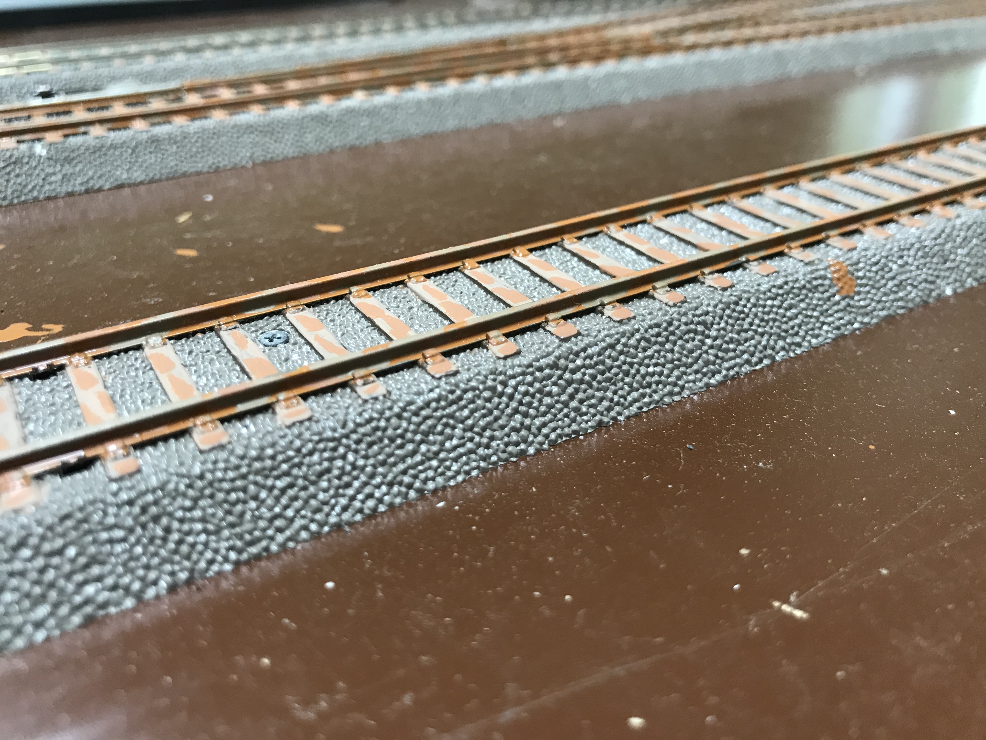

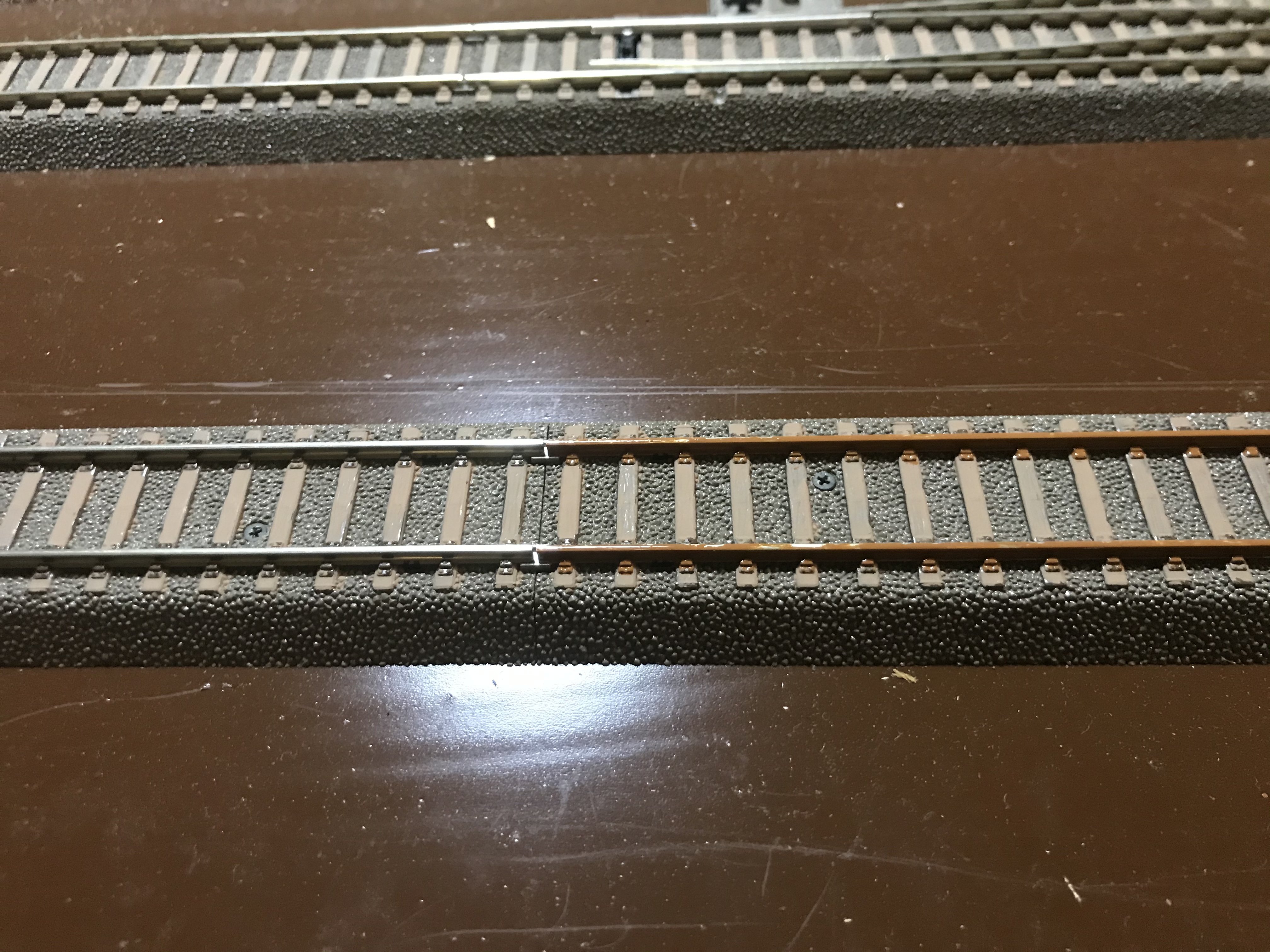

Ja har malet tillig og trix skinner og når man renser med rocos skinnerenseklods eller meget finkornet sandpapir, så fungere
skinnerne fint.
og når man bagefter udlægger ballast, så bliver det endnu flottere.

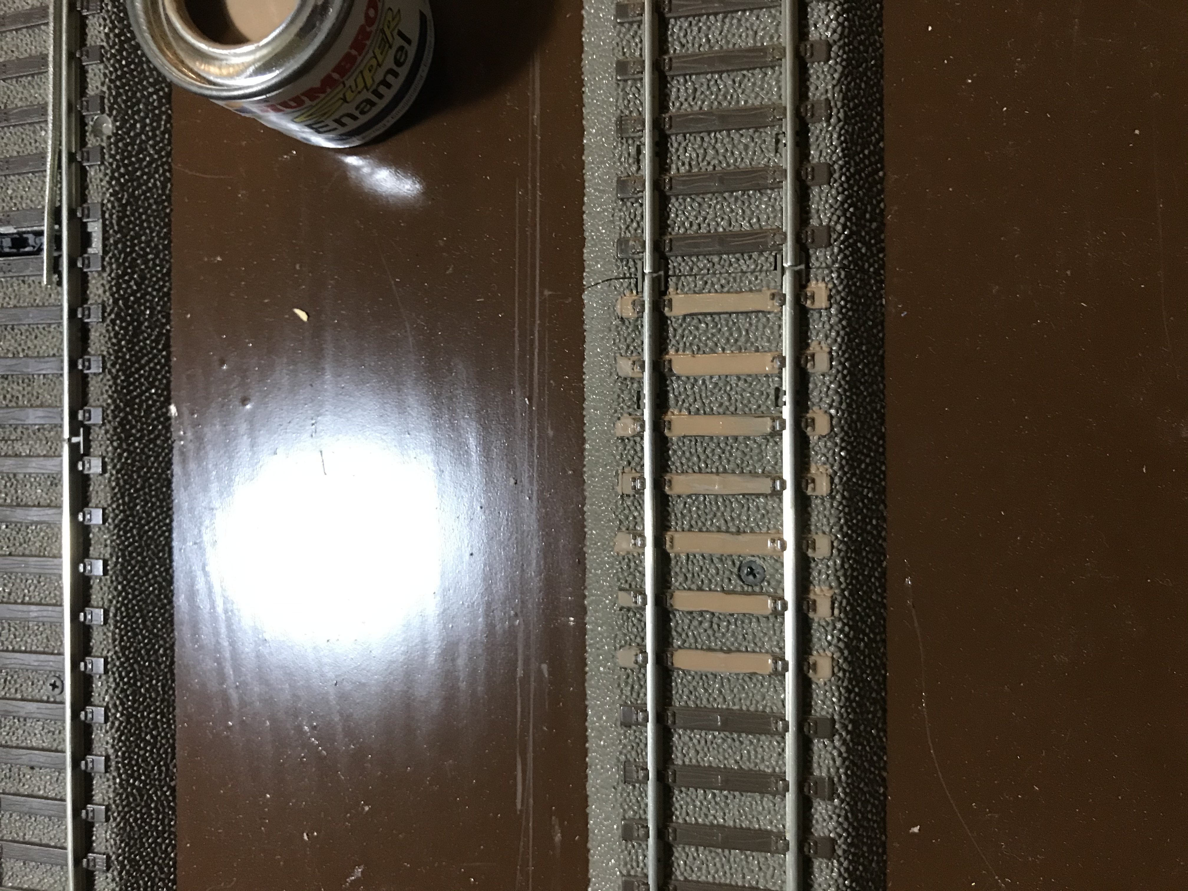

Jeg bruger forskellige brune nuancer af Tamiya maling: Når det er tørt, kan skinneoverkanten renses af med et stykke papir vædet i isopropyl alkohol - IPA.
På den måde undgår man at skulle slibe på skinnerne, hvilket burde være en fordel i forhold til senere korrosion. Man kan evt. polere efter med en hård træklods uden slibemidler.
