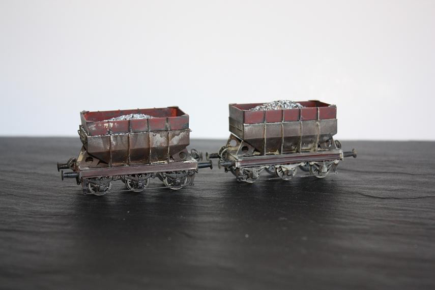

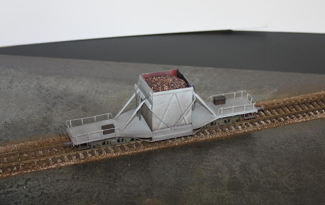

Jag använder uteslutande pigment, köpt i färghandeln.
Lägger på ganska flödigt på de ställen som jag vill ska vara en utgångspunkt, duschar vatten och så pigmentet flyter ut, och ger då naturlig avrinning.
Som ni ser på de båda bilderna så lägger jag på mera pigment som jag avser att modellen ska ha för att se naturlig ut i det avseende denna ska användas.
Därefter mattlackar jag modellen, med vattenbaserad lack, som i sin tur förstärker intrycket av vädringen.
/Bo
