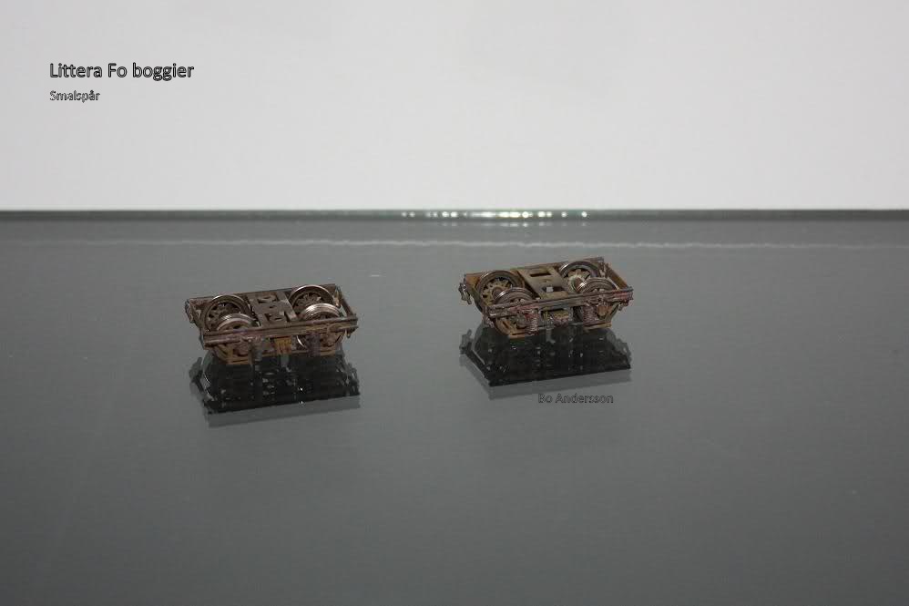

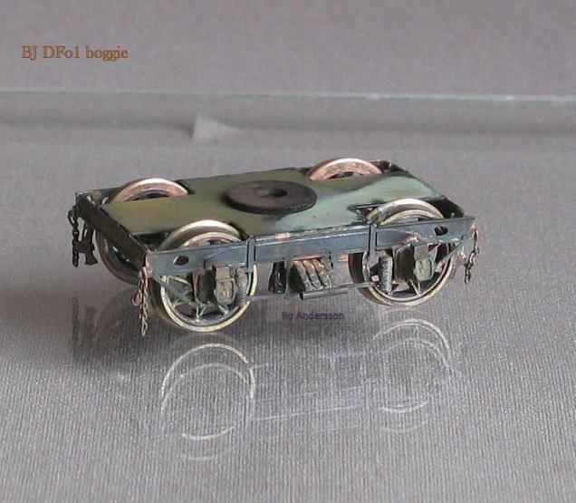

Om det är plast boggie eller metall, spelar ingen roll.
Använda pigment-wasch i omgångar, så bör du få till ett bra underlag.
Ps: maskera hjulbanorna.
Det är bara att börja våga.
