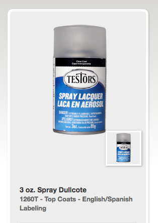

Jeg vil bruge denneher hvis du kan finde den.
Et godt sted at søge er Stoppel.dk eller endnu bedre at opsøge butikken, der ligger på Grundtvigsvej på Frederiksberg. Jakob Stoppel praler med at han har nordeuropas største udvalg i maling til modelbygning, så mon ikke han kan hjælpe.
