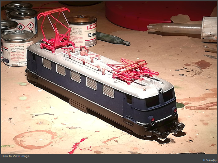

Her et hurtigt billede af projektet;
Gammel Märklin E41
Gammel Märklin E41
De -i metal stoebte- elektriske detaljer er blevet fjernet med en Dremel, og scratch-bygget ved brug af forskelligt luftlednings-materiele jeg alligevel havde til overs.De gamle sorte Märklin pantograpfer er blevet malet roede.Foer ommaling var det en beige/blaa BR141...Ja, det er mit foerste "store" projekt, og jeg taenkte at det var godt at proeve med saadan en gammel Märklin overdel.
