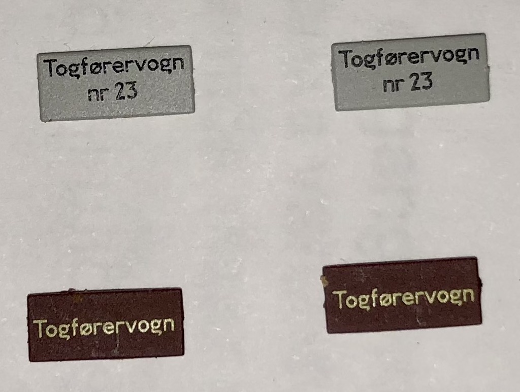

jeg er i gang med at patinere en CU 4123 som jeg skal bruge til togførervogn. Det er en Hobby Trade vogn og der følger, heldigvis "Togførervogn" skilte med.
CU4123
Sjovt nok er det nr. 23 som følger med, men i følge jernbanen.dk skulle nr. 23 være CXM 4529. CU 4123 burde være nr. 62. Anyway,  jeg er usikker på hvilke jeg skal bruge og hvor de skal sidde.
Der er de to grå og de to brune. Jeg kører mellem 1955 og 1959, sådan ca. Er der nogen som har en god idé om hvilke jeg skal vælge og hvor jeg skal sætte dem (jeg er desværre ikke i besiddelse af "Rystevognen" bogen endnu)?

Kære Anders
Du er på de rigtige sider (din vogn type II), men uagtet om CXM eller CU, plejede (normalt) skiltet (det BRUNE) at sidde i den skilteholder i karmen under det vindue der stødte OP TIL midtervinduet. Der fandtes også hvide skilte med rød/brun skrift.

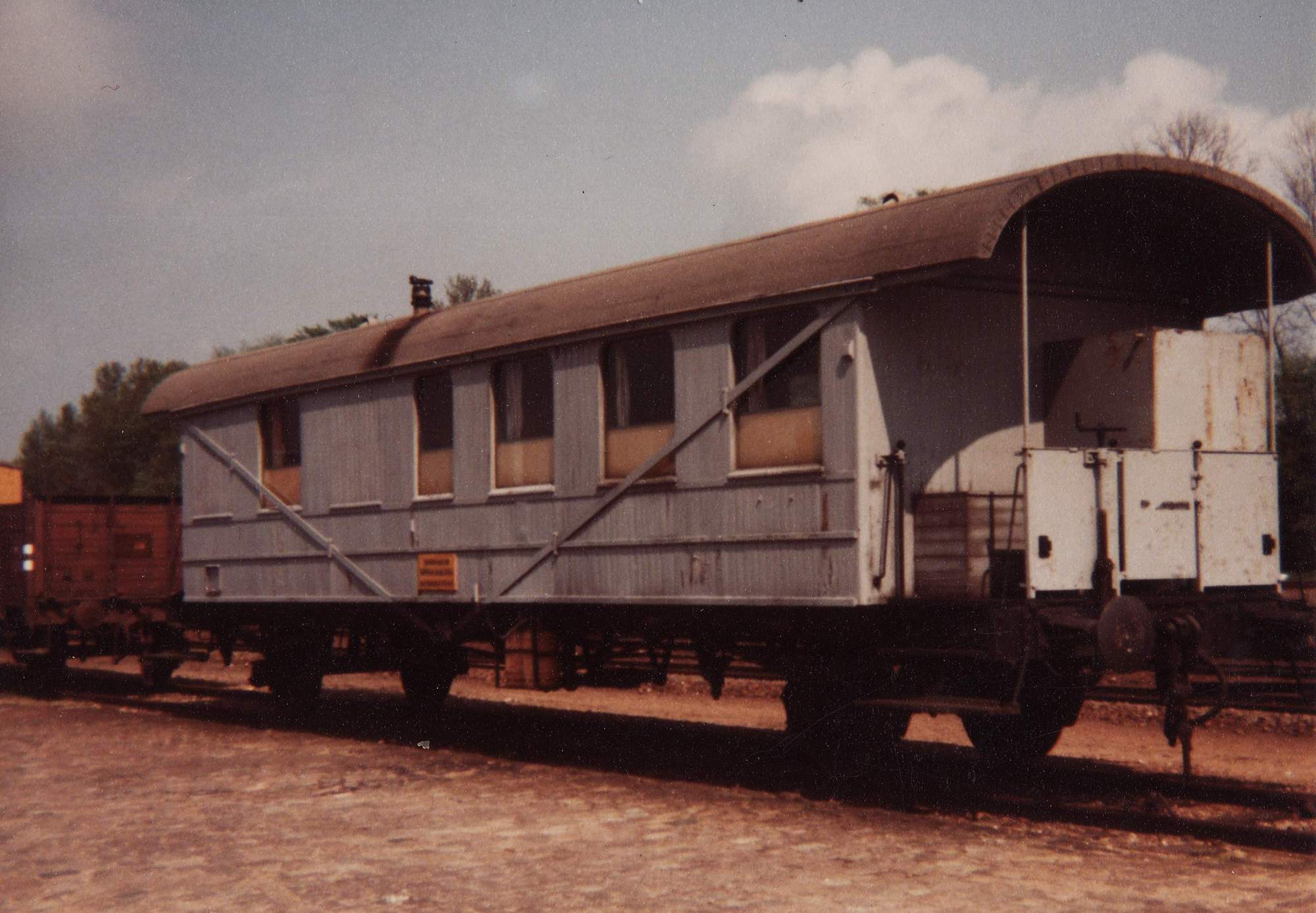

NB: Der er aldrig en regel uden undtagelser og skiltet er også set ophængt hvor destinationsskiltene sad på midten (i højden) af vognkassen.
Strålende, så kommer det brune skilt op under vinduet vedside af toilettet, og tilsvarende på den anden side.

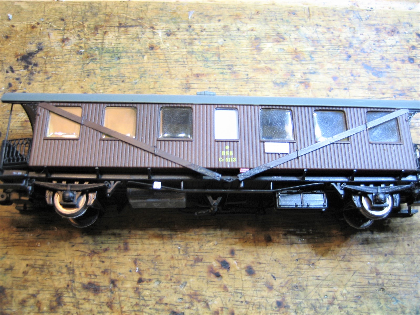

Når nu proppen alligevel er af og du skal anvende vognen som tgf-vogn skal du se på billederne  https://www.jernbanen.dk/dsb_pvognlitra.php?Aar=1941&litra=CU  m.h.t. forstærkningslister eller forstærkningsbånd (for at holde kassen på undervognen, mener du kan få sidstnævnte hos DEKAS).
Jeg er sikker på at jeg har læst et eller andet sted at de der forstærkningsbånd før kom på fra 1960? Jeg skal tjekke Dekas, ellers ser det ud til at de må være mulige at konstruere med nogle plastik-strips; i hvert fald hvis dette billede er repræsentativt (fra jernbanen.dk):

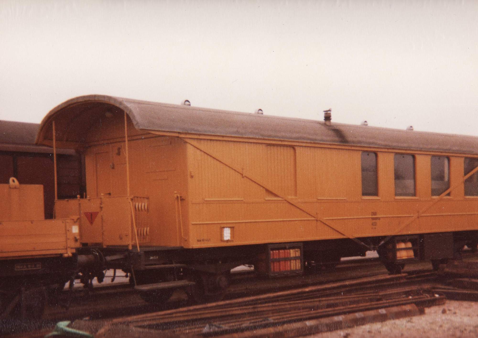

Godeftermiddag
Glæder mig at du kan bruge informationerne. Hvis muligt anvender jeg altid et billede og hvis nogen kommer og siger det er forkert henviser jeg til billedet; ”sådan så den altså ud på det tidspunkt”!
Som jeg læser det (er overhovedet ikke vidende om vogne ud over til husbehov) blev de vognene omkring 1960 udstyrede med skråbånd. En årsag skulle angiveligt være den større acceleration med litra MY/MX som togmaskine, men om det er en skrøne ved jeg ikke. Men historien er det udmærket. Under alle omstændigheder VAR det for at sikre vognkassens forbliven på undervognen.
De var jo rigtigt gamle på dette tidspunkt, omkring mellem et par og 40 ++ år og kasserede for anvendelse i persontrafikken (måske lige bortset fra uvårne Københavnske skolebørn, der skulle på feriekoloni åbenbart i ”kolonierne”???? Smile :) Smile ).
Men du er ikke den eneste der bliver grebet af ”penslen/sprayen”. Det er det med at holde måde, se på billeder!!! Har selv måtte starte forfra en gang eller to!
Glæder mig til at se resultat engang!
Steffen Dresler
NB: Går det helt galt kan du altid male skidtet grå eller gul???? for tidlige epoke IV Party !

Som jeg har forstået knuste man en eller flere trævogne i forbindelse med tungere godstog.
Derfor blev der krav om strækbåndet på siden og gavlene for at forstærke trævognene.
Til sidst var det kun tilladt med stål personvogne som togførervogn, siden flyttede togføreren op i bagerste førerrum, så denne ikke kunne forstyrre Lokomotivføreren.
Jeg har selv før Dekas kom til verden lavet strækbånd på en vogn med smalle fosforbronce stykker, som dermed kan loddes sammen og tværtråden underst i krydset, derved også kan loddes, små stykker 0.3 tråd bukket som bøjler sat på de originale pladser holder også på strækbåndet. Strækbåndet er også på gavlene.

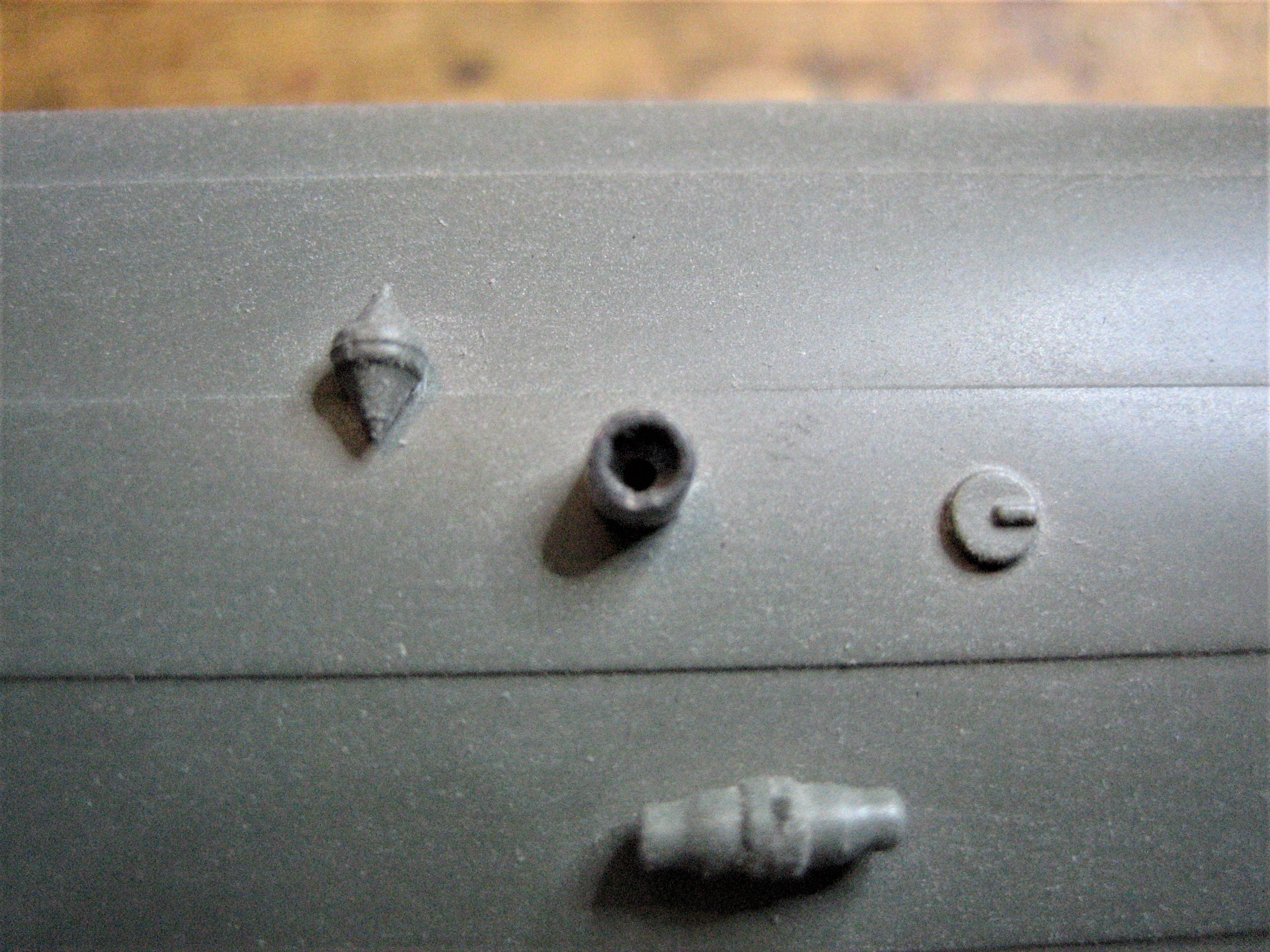

Indenfor blev togfører kupeen udstyret med kakkelov, en sort stor elektronikkondensator, et stykke flex som kakkelovnsrør og et lille stykker messingrør som skorsten, boret i taget.
