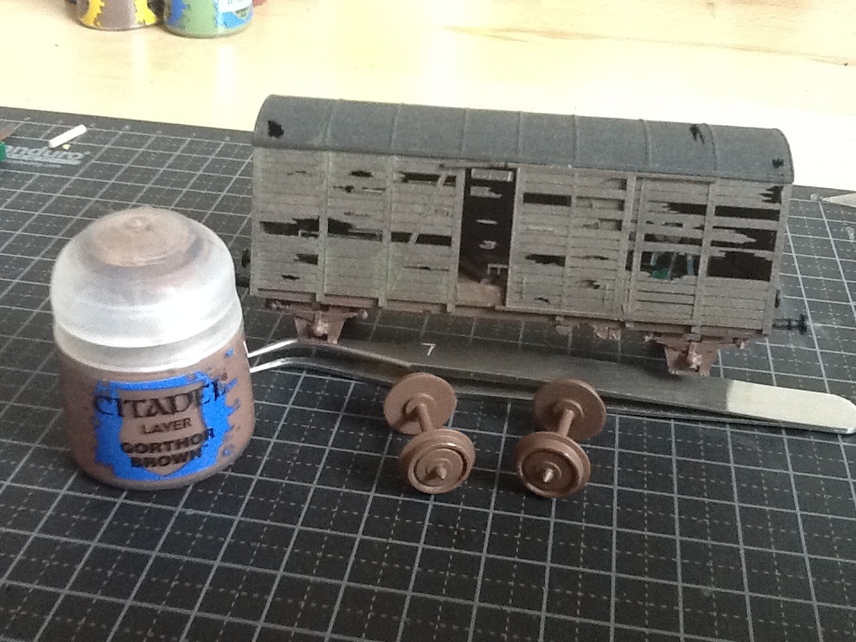

Hej alle sammen,
Hvilken specifik farve anvender I til patinering af boogier på lokomotiver ? Jeg søger en vandbaseret maling i den korrekte farve . . som f.eks på dette billede jeg har fundet på nettet og vedhæftet.
Jeg er meget interesseret i evt producent, farve nr, farve navn m.m.
Jeg synes ikke rigtig jeg har kunne finde den helt rigtige "møg lysebrune" farve Puzzled
ckh
Faglig sekretær
Indlæg: 87
Jeg har fusket lidt rundt med "Gorthor Brown" fra Citadel. Den er måske liiiige en kende for lys, men jeg må se om noget meget fortyndet sort eller mørk brun kan gøre det endnu bedre i en lille afvaskning..
Mvh. Claus
Tak for svar :)  Den ligner faktisk rigtig godt, så den vil jeg absolut forsøge mig med.

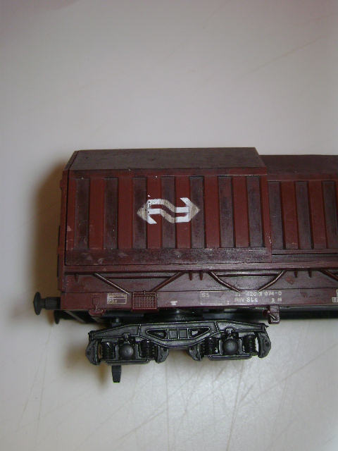

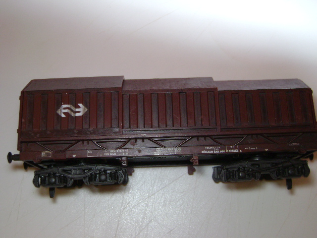

Hej Lasse,
Jeg har lige været i gang med at patinere nogle Shimmns coilvogne. Det gør jeg med en kombination af wash og dry brush med en snavset farve, som jeg selv blænder af vandbaseret Tamiya Flat Black og Red Brown.
På den måde får jeg lidt forskellige nuancer på boogierne.
Derefter laver jeg lidt dry brush med rustfarve og en lyser grå farve hist og pist.
Hilsen, Jaco

Indlæg: 77
Nej, ikke af de færdige resultater, fordi jeg ikke er færdig endnu, men jeg kan godt vise et par (ikke så gode billeder) af det igangværende project. De er nemlig billigt indkøbte, brugte Lima vogne, der skal blive til et heltog på 11 vogne. Jeg patinerer dem, monterer Roco hjul og prøver på Puzzled at kortkoble dem (de bliver ikke helt tætte).
Jeg vedhæfter også et billede af en vogn, jeg bruger som eksempel.
