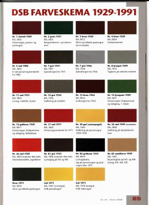

Jeg kan kun henvise til de ”TILNÆRMELSESVIS” korrekte RAL farver. Årsagen hertil er den ganske enkle, at RAL farveskemaet (tysk opfindelse) ikke eksisterede og blev anvendt af DSB, da man efter farveforsøg i midten af 1920´erne implementerede de såkaldte ”1929 farver” for DSB jernbanemateriel mv. På baggrund af farveforsøgene (typer, egnethed til metal, træ, lærred, vejrbestandighed etc.) fremstillede man farvevifter med DSB standardfarver (i lighed med dem du kan finde hos farvehandleren) for alle værksteder og steder, hvor der blev udført maling. Disse favevifter blev ligeledes fordelt til forhandlere, leverandører mv. for at få en ensartethed.
Herunder de TILNÆRMELSESVIS korrekte RAL farver fremstillet på basis af 1929 farveviften og med 8 farvet tryk.
RAL 1018 zinkgul: DSB målevognstjeneste m. fl. fra 1974.
RAL 1007 chromgul: DSB Banetjeneste 1974.
RAL 3002 karminrød (DSB nr. 17): DSB personvogne og lokomotiver fra 1972, motorvognssæt fra 1978 m.v.
RAL 3000 ildrød (DSB rød nr. 11): MS/MB- og MA lyntog fra 1935/36/63 samt ombyggede personvogne fra 1968-72 og farver på rutebiler.
RAL 3005 vinrød (DSB nr. 1 maroon): DSB person-, post-, og rejsegodsvogne, diesellokomotiver, motorvogne samt ambulancevogne 1929 – 1972.
RAL 6020 grøn (DSB nr. 2): Rangerlokomotiver og traktorer fra 1951 – 1974.
RAL 7038 akatgrå (DSB nr. 7): Specialvogne 1929 – 1974 samt vand- og kulkraner, telefonskabe, gelænder m.v.
RAL 7035 lysegrå (DSB nr. Cool: Tag på person-, post-, og rejsegodsvogne, motorvogne m.v. 1929-1956.
RAL 7040 gråblå (ikke DSB officiel): Alternativ specialvognsgrå 1948 – 1972.
RAL 8012 (DSB nr. 3I): Godsvogne 1929 til ca. 1955.
RAL 8016 maghonibrun (DSB nr. 3II – ikke officiel): Åbne- og lukkede godsvogne ca. 1955-1987.
RAL 8025: DSB godsvogne fra 1987.
RAL 8019 gråbrun (DSB nr. 82): Vogntag på person-, post- og rejsegodsvogne 1972-1987.
Henvisninger: Lokomotivet nr. 50A/1997 side 37 (farveplache), sort, hvid og sølvtagsfarver samme blad nr. 30 side 93-94, nr. 42 side 35 (specielt godsvognsfarver).
Det er de farver som tilnærmelsesvis (1972 farverne og frem ER DSB RAL) passer. Men husk, at det er hvordan øjet opfatter farven, belysning, falmet og især på en model kan den ”korrekte farve” se forkert ud p.g.a. størrelsen.
Jeg skal ikke tage stilling til andre forslag og om de er mere korrekte eller forkerte end ovenstående. Men ovennævnte er anvendt af Danmarks Jernbanemuseum meget bredt, men hvor man nu er overgået til mere ”musealt korrekte” farver, fremstillet p.g.a. ”malingsafskrab” og i lindolie og så nær 1929 farveviften.

BilledeDet er ikke sådan når man bruger et forkert farvekort fra LOK nr. 50, da der er kommet en ændring senere. Så er det jo godt at man kan blive vejledtpå den pæne aiatiske måde.
Den anvendte røde farve på persontogsmateriellet fra 1971 RAL 3002, blev ændret i slutningen af 1970´erne over til retteligt at være RAL 3003, og lyntog en afart RAL 3002 over i en RAL 3003.

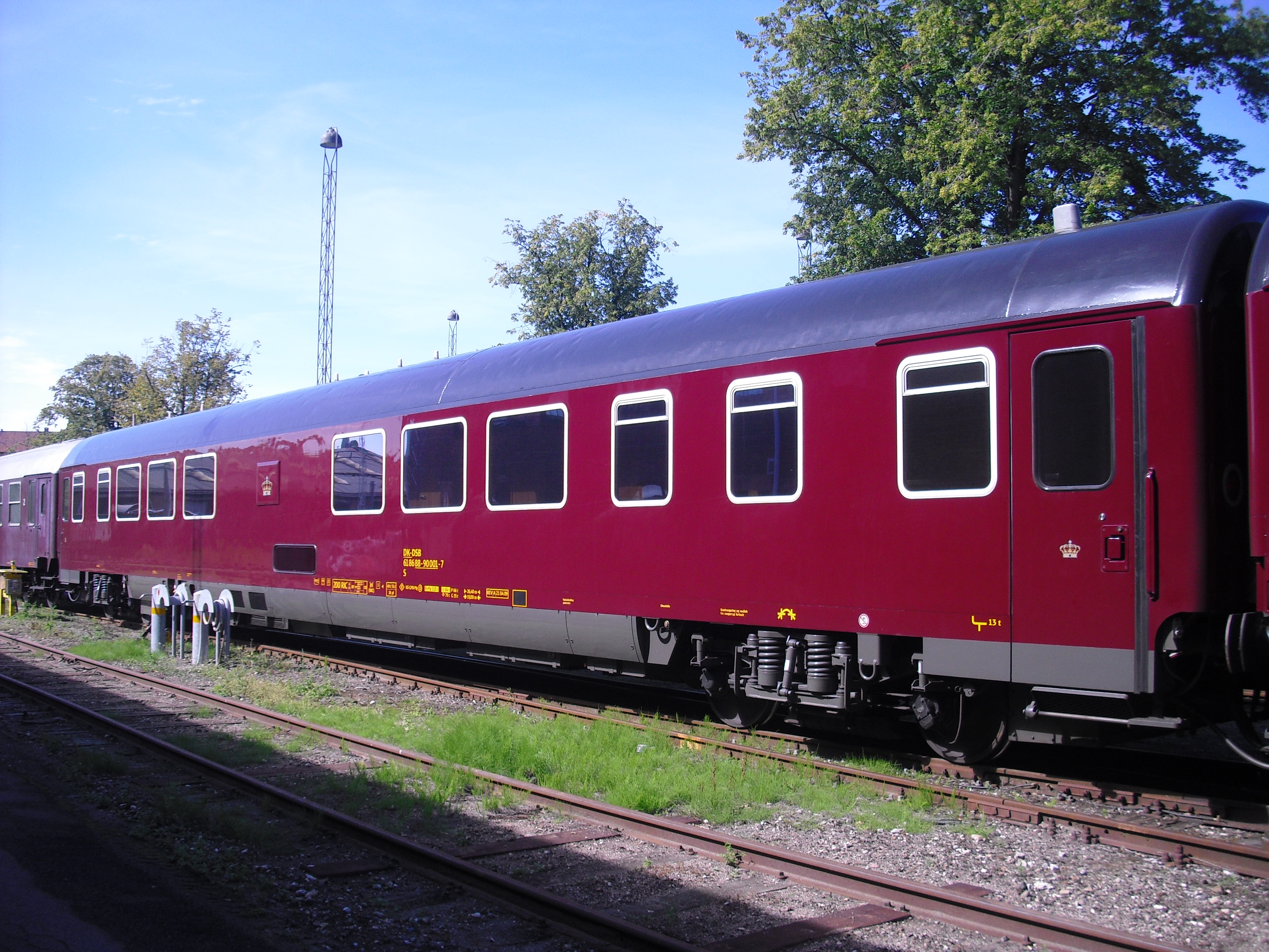

Et spørgsmål til et specialtilfælde:
Hvad farvekode bruger Konge/Dronningevognen fra 2000/2001?
I følge Ud & Se og Kongehuset.dk, bruges en særlig "Hendes Majestæts Maroon" rød-brun farve. Er der nogen der kan bekræfte, at den svarer til RAL 3005, sådan som det er nævnt på kvv73.dk (PDF vedhæftet)? På den gode, gamle Skala-N.dk var der en vejledning til hvordan man bygger salonvognen, hvor en vinrød blev brugt - men er det den korrekte farve?

Da jeg i sin tid var på en gennemgang af den nye vogn samt ledsagevognen fortalte ingeniørerne, at vognen var blevet malet i den gamle personvognsfarve benævnt "DSB nr. 1 Vinrød 1929", der angiveligt skulle være RAL 3005.

Jeg har kun set vognen udefra - men til gengæld mange gange: Den blev opbevaret lige ved siden af VognEx, hvor DJK holdt til i mange år.
Har altid opfattet farven som "helt almindelig vinrød" - omend altid velholdt og "nymalet".

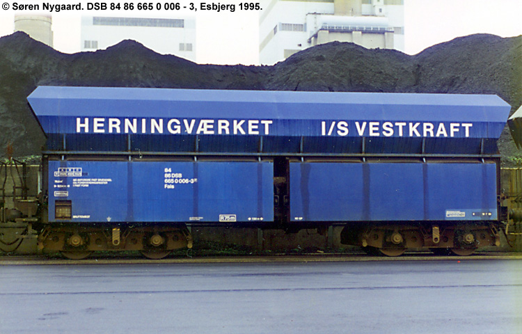

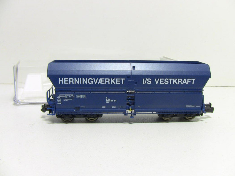

Et opfølgende spørgsmål - som nok ikke er helt DSB, men:
Den blå farve som Herningvækets kulvogne havde - passer den overens med "Stålblå" RAL 5011?
Herningværket
HerningværketIModel
