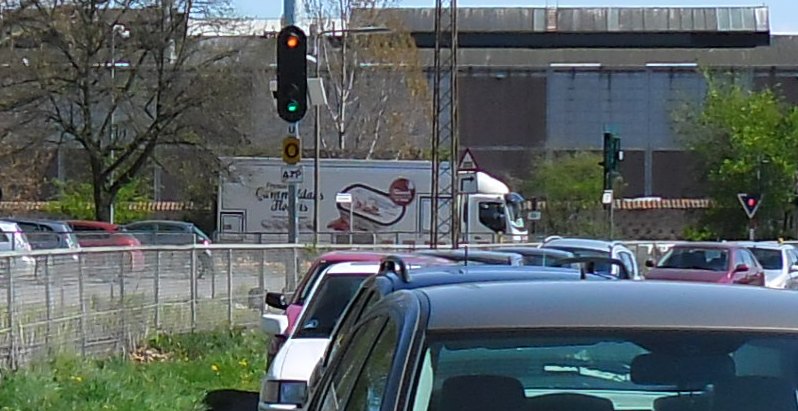

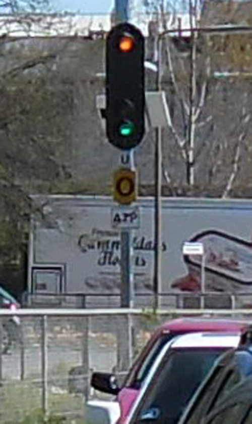

foto : h087 - 2013
Udkørselssignal her er ganske vist fra Grønnehave station/Helsingør
det lille hvide skilt med U på : kendningsmærke for Udkørselssignal
og den gule med O i betyder

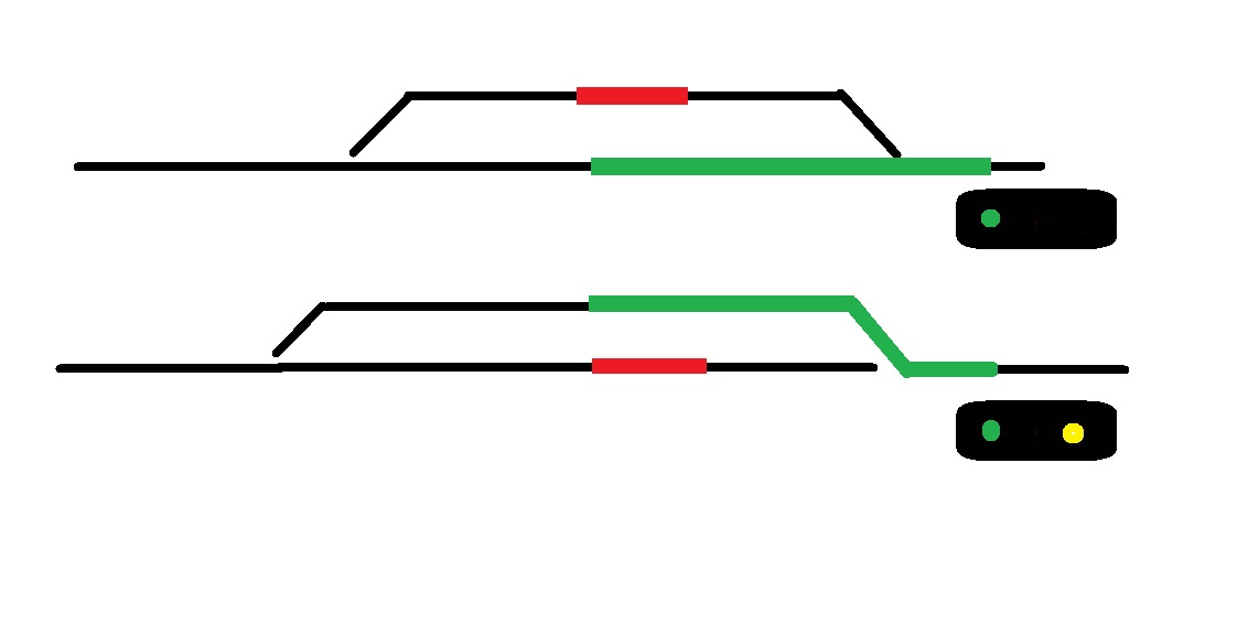

så skitsemæssigt er det således
grøn tog kører
Grøn fx spor I eller mindst krumme
gul over grøn fx spor II mest krumme
