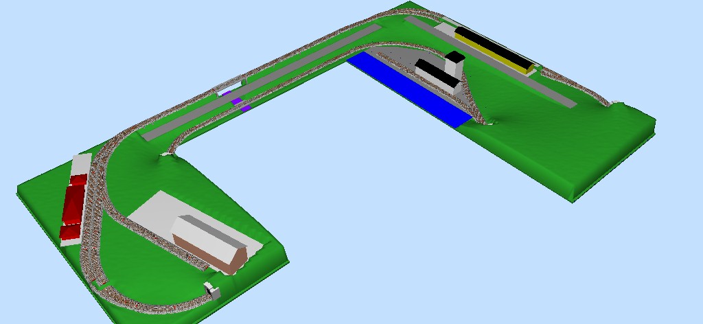

Ja så er den gal igen, sidder lige og roder lidt med et layout og er egentlig godt tilfreds, tjek til både to stationer, paradestrækning og havn, men jeg har ikke nogle steder hvor toget kan skifte spor, nogen forslag til hvor jeg skal ligge det
vh Claus

Hej Claus.
Her er en ide fra mig, rød er tunel, blå er nye spor og resten gir hvis sig selv Smile
Mvh LukasBillede
Mvh Lukas

Tak for indsparket Lukas, prøver lige at tegne lidt på det
vh Claus

Hej Claus. Du har i forvejen stigninger på over 4% og kurver i radius 1 og 2, der er ikke plads til smallere kurver og kortere spor ind i mellem med mindre at du vil til at køre tandhjulsbane.

Du kan ændre en af dine banegårde til en sæk banegård, med omløb til lokomotiverne og evt. drejeskive til damplok.

det var det jeg gerne ville slippe for
og ja ved godt at det er galt med stigninger er heller ikke helt rentegnet endnu mht. til Lukas' forslag så ken det hvis ikke lade sig gøre for skape kurver
vh Claus
