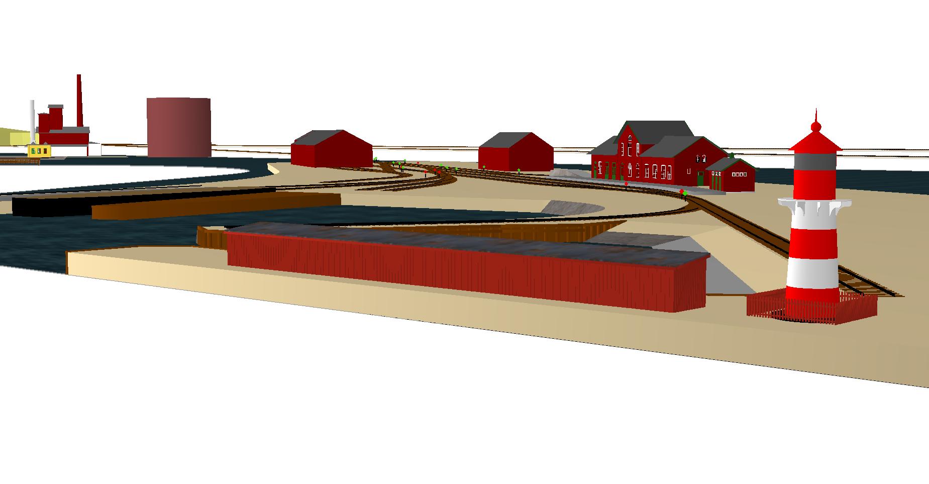

Jeg har prøvet XTrkCAD for mange år siden, og var ikke imponeret. Dengang. Hvordan det er i dag, ved jeg ikke.
Jeg besluttede mig til gengæld for 3rd PlanIt, et amerikansk Windows program, og det har jeg ikke fortrudt. Det er fortsat under rivende udvikling, og det kan rigtigt, rigtigt meget. I min optik har det et par meget store fordele - bortset fra alle de avancerede features: Det er på engelsk, hvilket jeg langt foretrækker frem for tysk, udvikleren bor i Californien, og man kan maile direkte med ham - det har jeg gjort mange gange. Og så er det først og fremmest til flexskinner - det kan godt bruges til skinner med fast geometri, men det er helt klart ikke der, fokus ligger.
Jeg har tegnet mange bygninger i 3D i programmet, og med den nyeste udvikling kan de eksporteres direkte som STL filer og printes på min 3D printer.
Men også jeg går mere og mere over til Linux i stedet for Windows og har efterhånden kun nogle meget få applikationer, jeg ikke har kunnet finde en erstatning for: 3rd PlanIt er en af dem. Og så alligevel: Det skulle prøves, og programmet kører fint under Wine på Ubuntu 18.04 - eller næsten fint: DirectX virker ikke for godt, så visning i 3D går langsomt - meget langsomt - sammenlignet med Windows. Men det kører, og realiteten er, at jeg rent faktisk er begyndt at bruge det meget på Ubuntu - jeg gider simpelthen ikke starte en Windows computer for at arbejde med det. Og så må det jo være godt nok, selvom der ikke er nogen tvivl om, at det kører meget bedre på Windows.
Jeg har tænkt mig at skrive til Randy (udvikleren) for at høre, om han kunne være interesseret i at gøre noget mere ved integrationen med Wine - det er vist nok ikke så svært at fikse, så det kører bedre.
Under alle omstændigheder kunne det være en kandidat for dig - jeg har ihvertfald ikke tænkt mig at skifte, men jeg vil altid sørge for at have en Windows computer i baghånden til de hårde opgaver.
Dette dump af Glyngøre station har jeg netop lavet på Ubuntu 18.04:

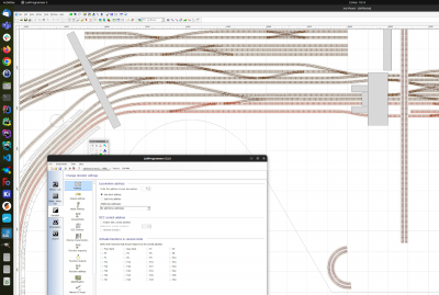

Det er slet ikke min erfaring.
Jeg startede på Ubuntu 20.04 LTS og fik 3rd PlanIt til at køre så nogenlunde. Jeg brugte det tit til at se mine sporplaner, men når jeg skulle løse større opgaver, gik jeg altid over på en Windows maskine. Det kørte - men ikke for godt. Der var problemer med 3D, med hastigheden, og med popup vinduer, der dukkede op de forkerte steder osv. osv.
Men WIneHQ blev løbende opdateret, og det blev bedre og bedre. Jeg lavede så en opgradering til 22.04 LTS, og nu begyndte det at blive så godt, at det faktisk var rigtig brugbart.
For nylig købte jeg så en større disk til min laptop, og jeg besluttede at reinstallere 22.04 LTS fra bunden i stedet for at overføre mit kørende setup. I første omgang kunne jeg slet ikke få 3rd PlanIt til at fungere, men det lykkedes, og nu kører det så godt, at jeg ikke længere føler trang til at bruge Windows computeren overhovedet. 3D virker, popup vinduer virker, og hastigheden er meget tilfredsstillende. Jeg er glad.
Jeg gik endda skridtet videre, så jeg har også fået ESU LokProgrammer til at køre på min Ubuntu: Det krævede manuel installation af .Net 4.8, men da jeg havde gennemskuet det, var der ikke flere problemer.
Også LKs IHC program kører nu på min Ubuntu, så jeg kan snart helt droppe min Windows. Smile
Indlæg: 4.373
Som en form for bevis: Her kører både 3rd PlanIt og LokProgrammer på min Ubuntu 22.04 LTS.
