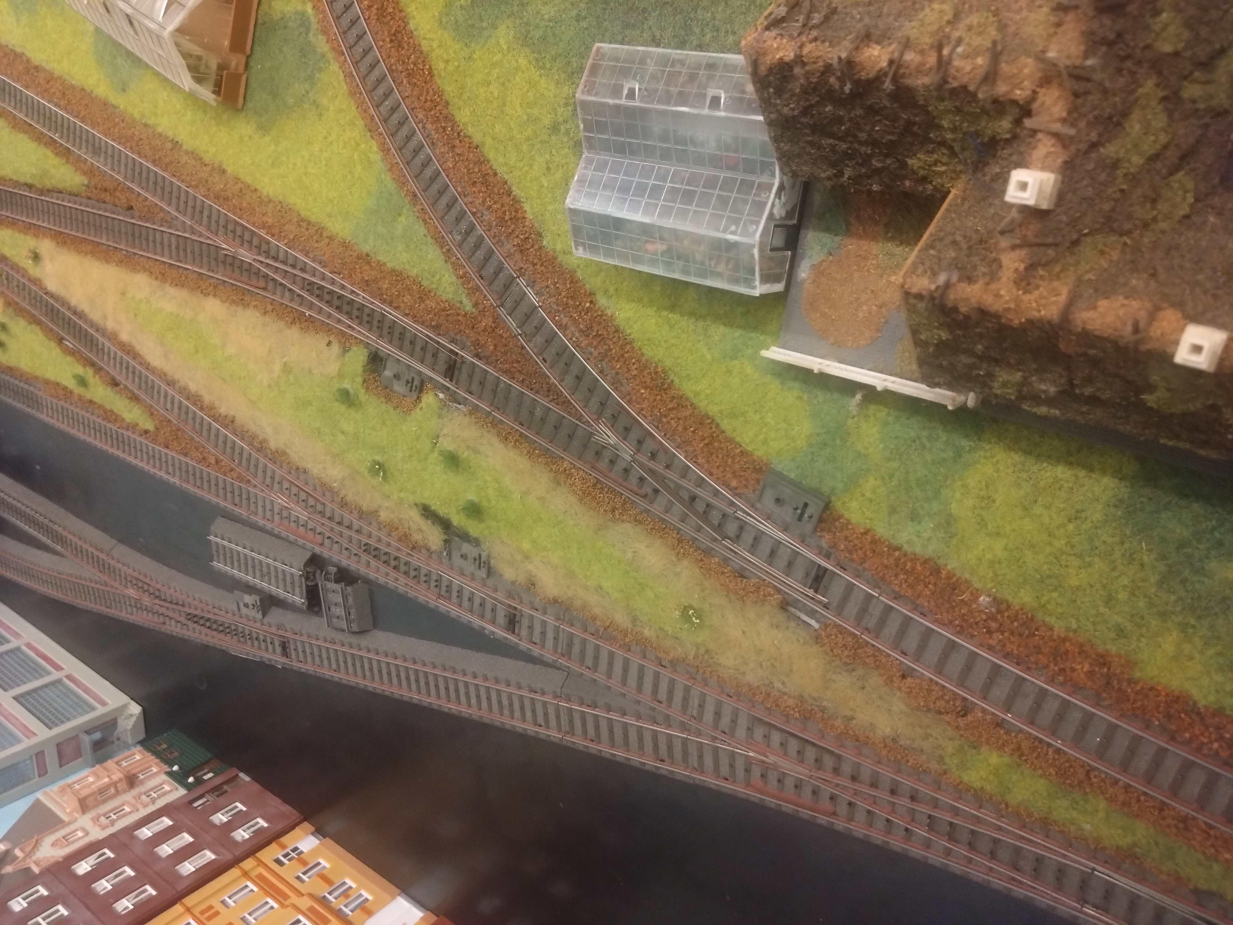

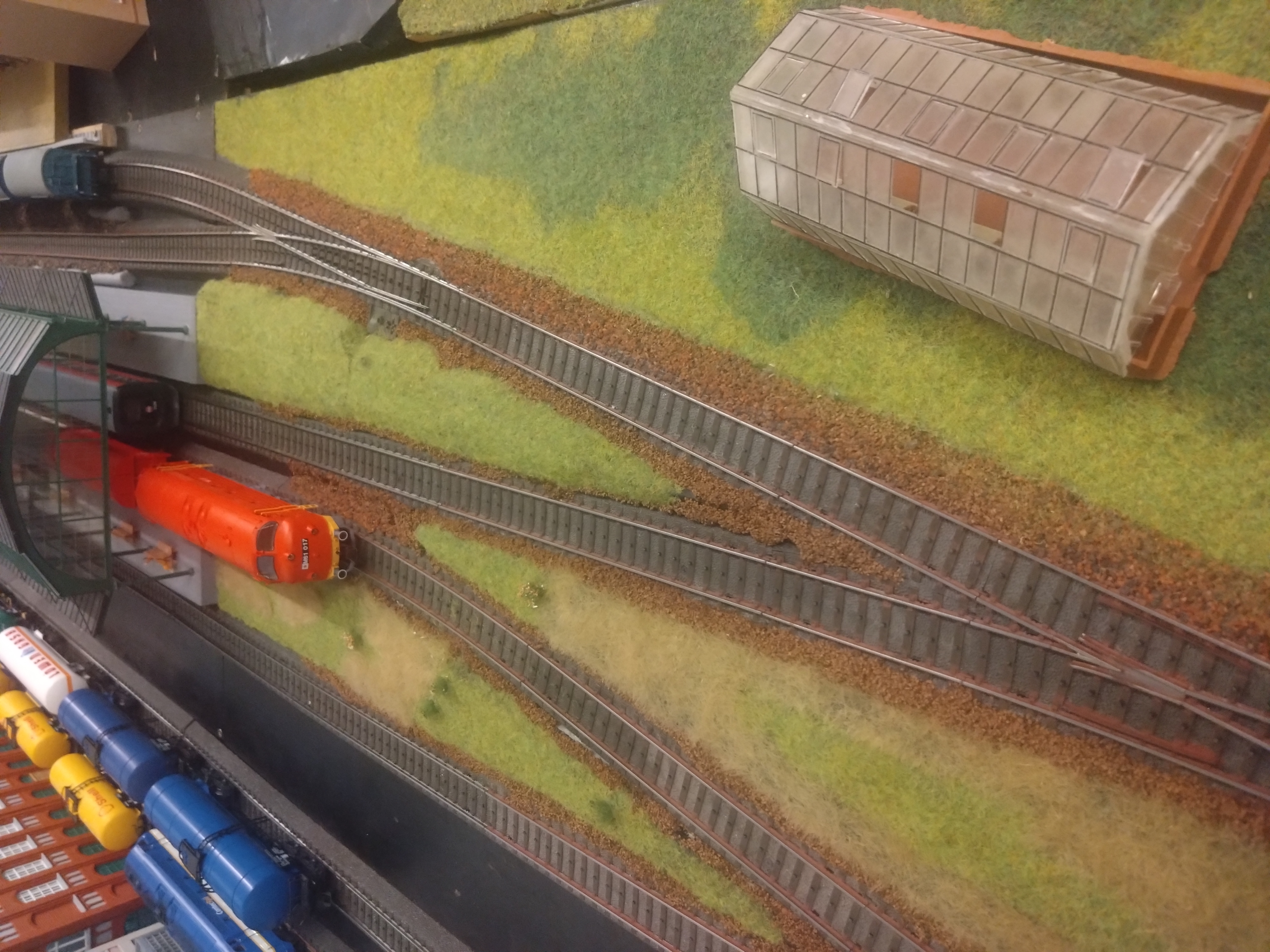

BilledeHejsa Carsten
kan du måske bruge noget af dette som ide , selvom mine er med 24711 /12   .  klik på billedet og det vender sig selv rigtigt
kommer fra en dobbeltsporet strækning , Fremo standard 46mm , tager man første til venstre kurve 24912 så et sporskifte ( til min havn ) ellers 24188 så 24712 samt udligning 24071 , det lige ind under peronhallen , Kibri 39565 , det til højre en 24188 så en modkurve 24912 ( eller som på foto sporskifte 24711 og ja deraf tæt forløb paralelt , der er ikke brugt udligning 24071 men skåret lidt i ballasten for at få sporene tæt ) .
Det andet sæt spor til peronnerne , fra sporskiftet 24912 , det lige til venstre for peronnen og det højre ( som ender under lokomotivet ) så 24071 - 24172 - 24912 i modkurve og derefter en masse lige skinner , som det kan ses er der lagt lidt ekstra friplads mellem skinneballast og peronkant for jeg bruger dem som høje peronner , så passer de lige til dørene på passesegervogne , niavufri lidt a la kbh S tog peronner og har ikke brug for at trin og bøjler på tog og vogne bliver odelagt ved påkørseler .
Mvh Christian
