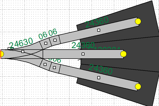

Nedenstående giver 12,2 grader. Det burde være præcist nok

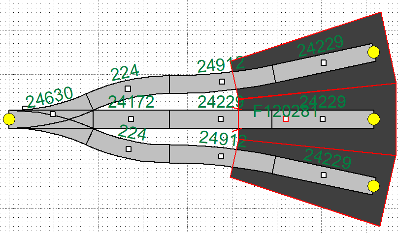

eller sådan:
Den sidste har mange modbuer, og er lidt lang, men passer nok bedre til remisen

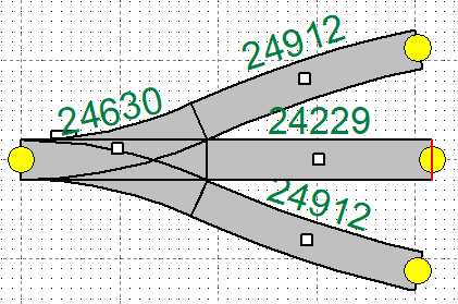

Det simpleste er nok:
Den har 12,9 grader, hvilket er præcist nok, til at skinnerne kan vrides på plads

Jeg glemte helt at skrive tak. Jeg valgte løsning 1 og det ser fint ud.
