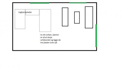

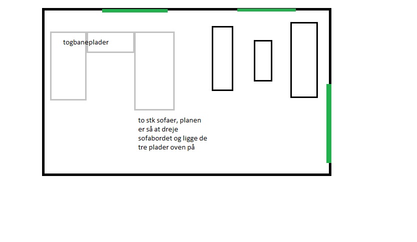

Har nu fået målt min sparsomme plads op
tænker jeg vil have tre plader som kan sættes sammen og tages fra hinanden.
Har målt mit område op og det er godt nok ikke meget plads der er at arbejde med.
påtænker piko skinner H0.
og har en tegning som kan ses.
Nogen der har en ide til en omgang skinner?
vil gerne både have et havne område, med en masse rangering, 4 stationer hvor der kan køre nogen passagertog og samle folk op. Men det er vist helt umuligt at få plads til ret meget Sad
hvis jeg har klokkede i det med billedet så kan det ses på: http://img268.imageshack.us/img268/3275/layoutwo.jpg
målene kan evt justere en lille smule hvis det er nødvendigt.

Jeg har købt tog. er der slet ikke noget der kan lade sig gøre på pladsen?
Jeg trykkede epoke iv da jeg oprettede mit indlæg, troede det kom med Smile
vedhæfter lige et lidt større område og en skinne ide Tongue
-og togene er danske Tongue

Er tegningen af Dit rum også en joke
Hvis ikke kan der blive en fin "hovedstation" & en mindre sidebane med havn og / eller industri + skyggebanegård via en dobbeltsporet helix
Men Du skal også på banen med den toglængde, som Du tænker på ..........

Det skal vel være noget med de kan køre i begge retninger og så tænker jeg en slags banegår i midten
har prøvet og lavet et spor igen igen, syntes bare ikke det hænger sammen og ved i grunden ikke hvad man skal gøre for at få mest lige strækninger med lækker togkørsel

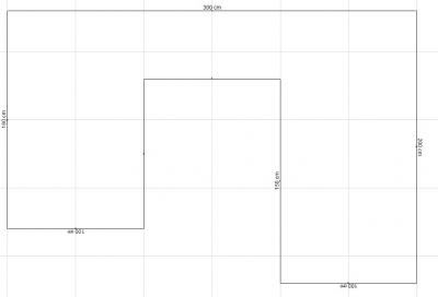

Jeg skal lige tegne rummet hvor pladerne skal ligge Smile

... Så er det bare at jeg ikke forstår...
Når du har sådan et stort dejligt rum, hvorfor så spilde plads på sofaer når du kan bruge pladsen på togbane i stedet Cool

jeg var så dum og købe mig en kæreste version 1.0 og hun har siden opgraderet sig selv til kone 2.0 og mener så absolut hun har ofret sig ved at give lov til jeg aller nådigst kan have en togbane oven på sofaerne i weekenderne Laughing out loud

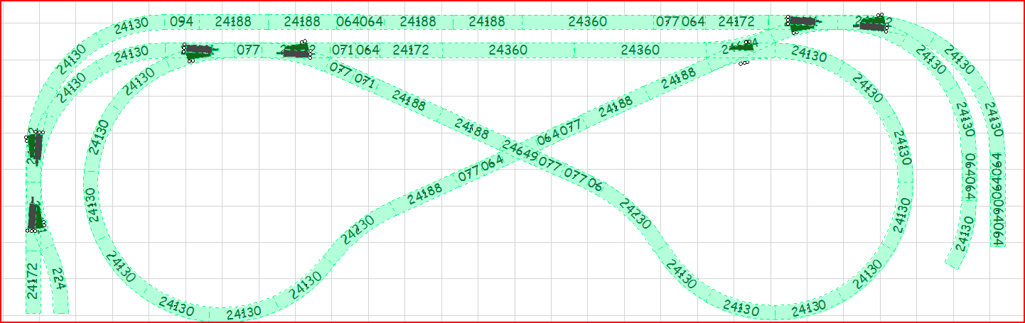

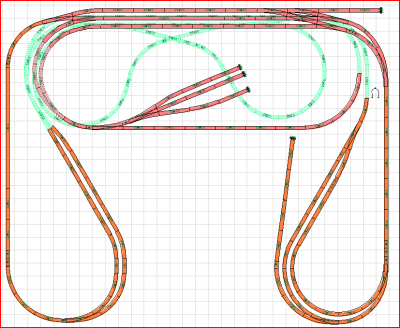

Hej Kasix.
Her er aftens lidt af natten og så formiddagens arbejde.
Målene blev godt nok lidt større end dine men det gør vel ikke noget at det står 5-20 cm ude over kanten vel?
Her er hvad farverne er:
Mørke blå = Stor endestation
Rød = Aranerområde
Gul = Indusrispor
Grøn = Lokal endestation
Turkis = Mindre endestation
Det er godt nok ikke en flad plade men(nu har jeg ikke målt) jeg har tænkt på et kasse system som jeg ville lave i paint de kommende dage.
Mvh Lukas
Bane tilKasix.scarm 89.03 kB

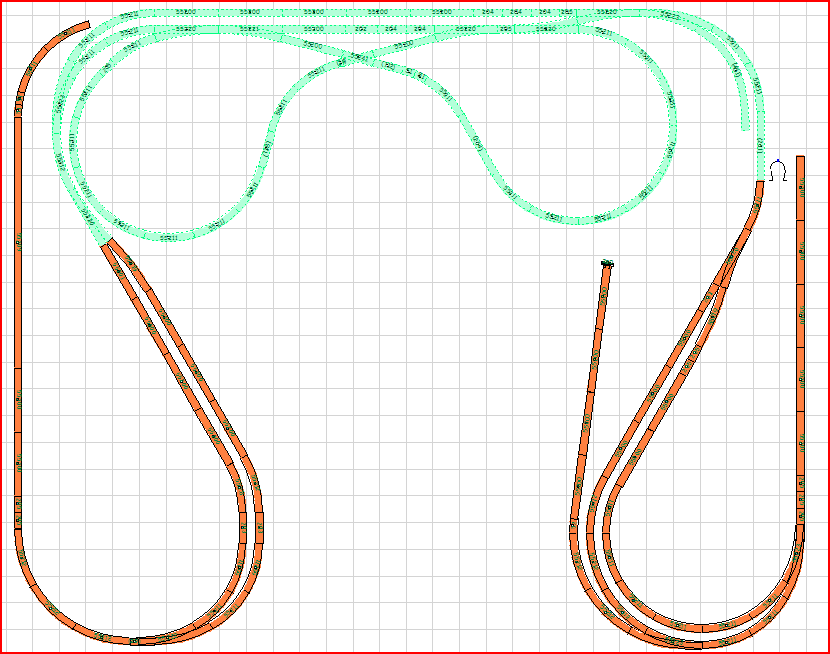

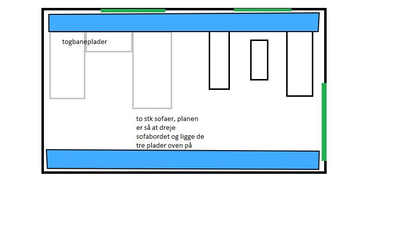

I stedet for det tegnede har du så mulighed for at bruge den ene af langsiderne til det i stedet for?
Det vil give dig mulighed for en lang punkt til punkt bane og sofaerne er holdt fri.

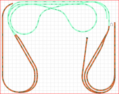

Jeg har sat et par blå bjælker ind der hvor du måske kunne have banen i stedet for, i sektioner af måske en eller halvanden meter.
Edit: Opdagede lige at jeg havde fået sat noget forkert ind, men det skulle være der nu.
Kasix' stue

Ja, desværre jeg ved du godt ville have rundkørsel, det er alerede omløb på lokalstation og man kan sige du så har god mulighed for at rangerer både på stationerne og i den skjultebanegård.
Jeg prøvede så at snige to omløb ind på den mindre station, der tog en del af peron længden men de kom da.
Mvh Lukas

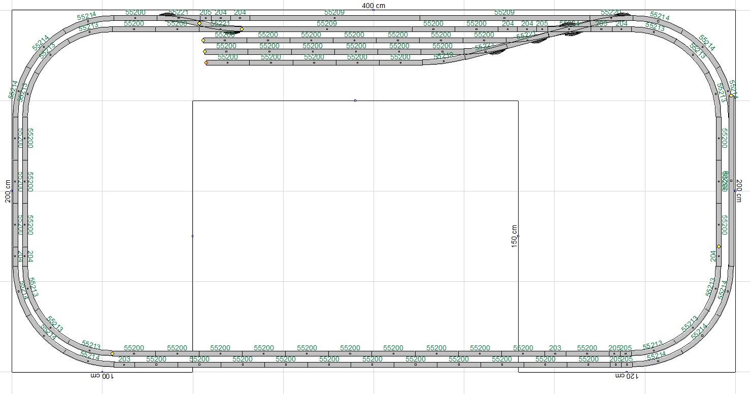

En bro!
tænker at den plads jeg havde tilegnet er utænkelig til bare lidt leg...
så har fået en ide om at smide en bro ind så altså man står i midten Tongue
da jeg så kunne se den samlede pris på skinner (jøsses oss) så er bane projektet delt op i to dele, og i første omgang bare lidt køre rundt, så kan der i begge ender laves lidt sjov senere Laughing out loud
Er min ide helt på et sidespor? TongueBillede
Indlæg: 2.834
Ja det er et sidespor selvom Du kører i ring .....
bqg
Indlæg: 1.102
kasix skrev:
En bro!

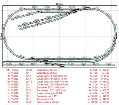

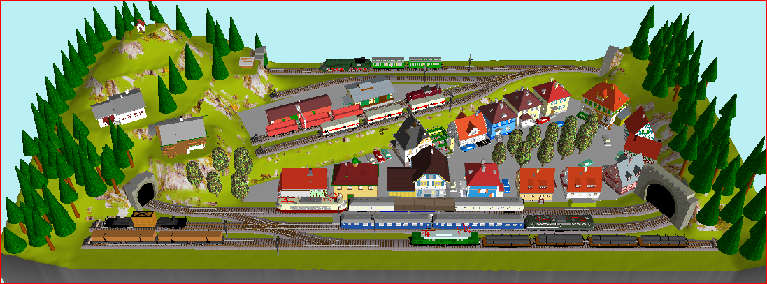

Hvis du vil have en mindre bane, hvor der er lidt leg, var dette måske en mulighed til at starte med.
220 x 100 cm
En station med en ringbane, og en lille godsbanegård.
Det er i K-skinner, men vil kunne ændres til C-skinner. senere vil det let kunne udvides

så blev der lavet spor til den tegning. det var faktisk en rigtig go ide med det layout du kom med! humøret kom efter flere dages nedtur op igen, har godt nok rykket mig en del i håret over det her!
må man spørge hvor du lige fandt sådan et smart billede henne, kunne godt tænke mig at gå lidt på indspirations kigning Party
bqg
Indlæg: 1.102
Det er et 3d-billede fra Wintrack, det er en K-sporplan, jeg havde liggende, den kan forholdsvis let omsættes til C-skinner.

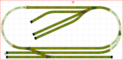

Omsat til C-skinner, uden pynt Wink

Hej Kasix,
Hvor og hvordan har du tænkt dig, at opbevare pladen eller pladerne, når modelbanen skal stuves af vejen?
bqg
Indlæg: 1.102
S-Banen skrev:
Hej Kasix,

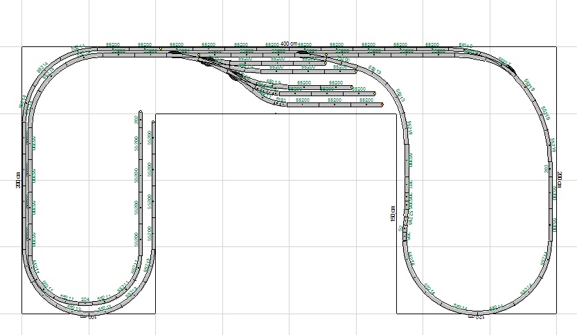

Det var nemlig et godt spørgsmål, der er en anden ting og det er stabilitet.
Jeg ved godt det er nemt at ligge pladerne på sofa og bord, men det er ustabilt, kunne det hænge i loftet over sengen?
I stedet for plader, bør du måske overveje, at opbygge anlægget på rammer, det giver en mere stabil struktur.

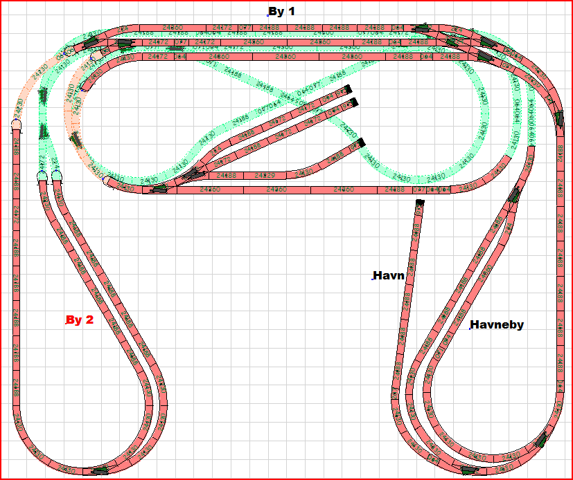

I fortsættelse til det lille anlæg, er her en lille udvidelse.
Det er ikke voldsomt, men der er mulighed for kørsel fra By 1 til havneby til By 2 til By 1
Fra By 2 og Havneby er det muligt at vende og køre tilbage

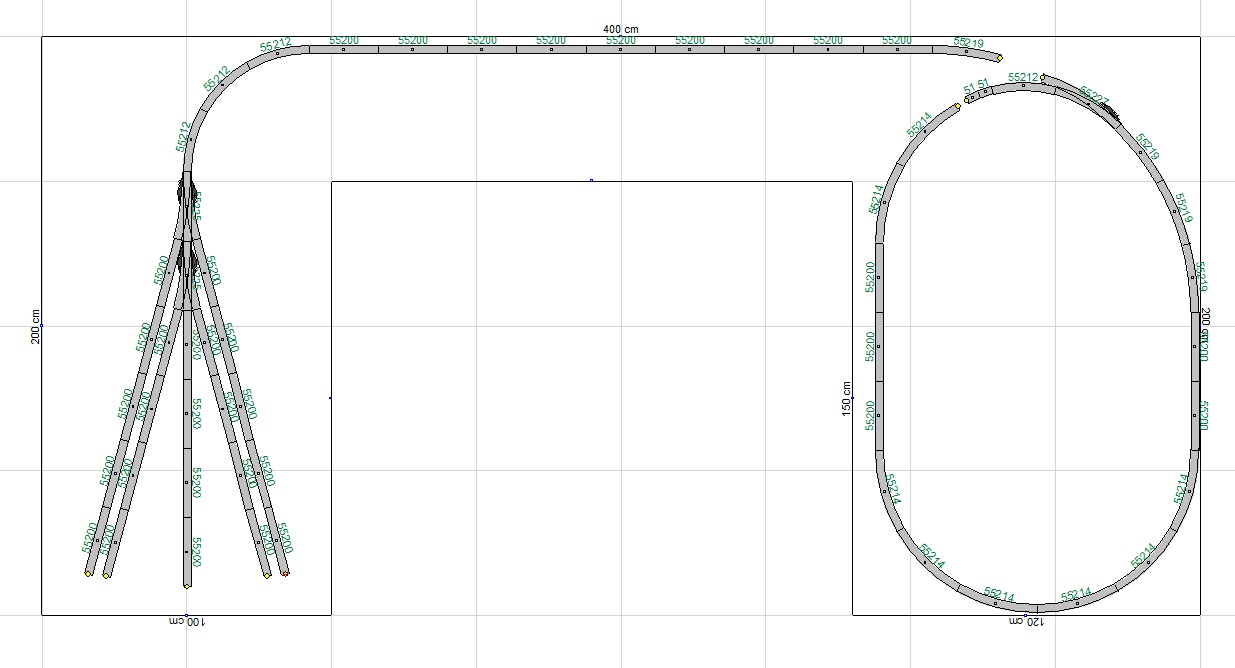

har du mulighed for at uploade et billede KUN men tilføjelsen? kan nemlig ikke helt overskue otte-tallet hvordan det skal laves Smile
bqg
Indlæg: 1.102
Var det denne del, du spurgte efter?
Det er ikke sikkert, du kan lægge den ind i scarm og få det til at passe, i Wintrack kan man indstille en tolerance, så man kan samle skinnerne med en lille vinkelforskel, som man også kan i virkeligheden.
Det mener jeg ikke er muligt i Scarm

Snuden
Han bruger Piko skinner:-)

bqg
Indlæg: 1.102
Snuden skrev:
Du store kineser Shock , det havde jeg glemt, det var værre, for der er nogle andre stigninger på sporskifterne.
Så skulle der være en hurtig udgave med det rigtige skinnesystem.
Pladsen har gjort det nødvendigt med brug af flex-skinner, med lidt mere tid, kan det godt være det kan lade sig gøre, at undgå flex.
Jeg skal også lige have kontrolleret højderne.
Det med højderne er ikke optimalt, der bliver stigninger omkring 4% med 100 mm mellem hvert lag.
