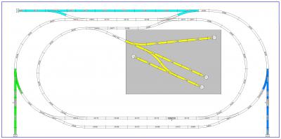

Jeg har for snart mange år siden "leget" med Märklin M-skinner og analog tog. Nu er lysten så kommet igen jeg har pt muligehed for at lave en bane på en 240 x120 plade som kan gemmes væk når den ikke er i brug. Jeg har vedhæfted mit bud på en sporplan som jeg godt kunne tænke mig lidt input til.
Der skal køres digital Märklin, de fleste spor vil blive C skinner, dog har jeg valgt at genbruge lidt af mine gamle M skinner til industrien De Danske Sprit Fabrikker (markeret i grå). Min ide er at der til at starte med skal køre et MY passager tog og et MH godstog. Godstoget skal hente gods nederst til venstre og bringe det til DDSF, hvor det så skal hent sprit og bringe det til sporet nederst til højre.

Hej Niels.
Har lige 3 forslag til dig.
1. Hvis du vil have 3 spor ved DDSF tror jeg det skal være med 3 grenet sporskifte 24630. Der er umiddelbart ikke plads til vogn og MH på de 2 nederste korte spor.
2. Grøn spor skal for ikke at spærre din rundkreds tilsluttes lyseblå i top.
3. Blå og grøn kunne evt. kobles på nederste spor. Du kunne derved få 1 godstog på hovedstrækningen som afhenter og aflæsser vogne på stationen, som MH så rangerer til DDSF.

Hej Ivan
Tak for svaret.
Jeg kan godt et pointen med 1 og 3. Jeg er dog ikke helt med på 2. kan du evt uddybe det ? og er der ikke samme problem med Blå spor hvis de ikke forbindes til det nederste ?
