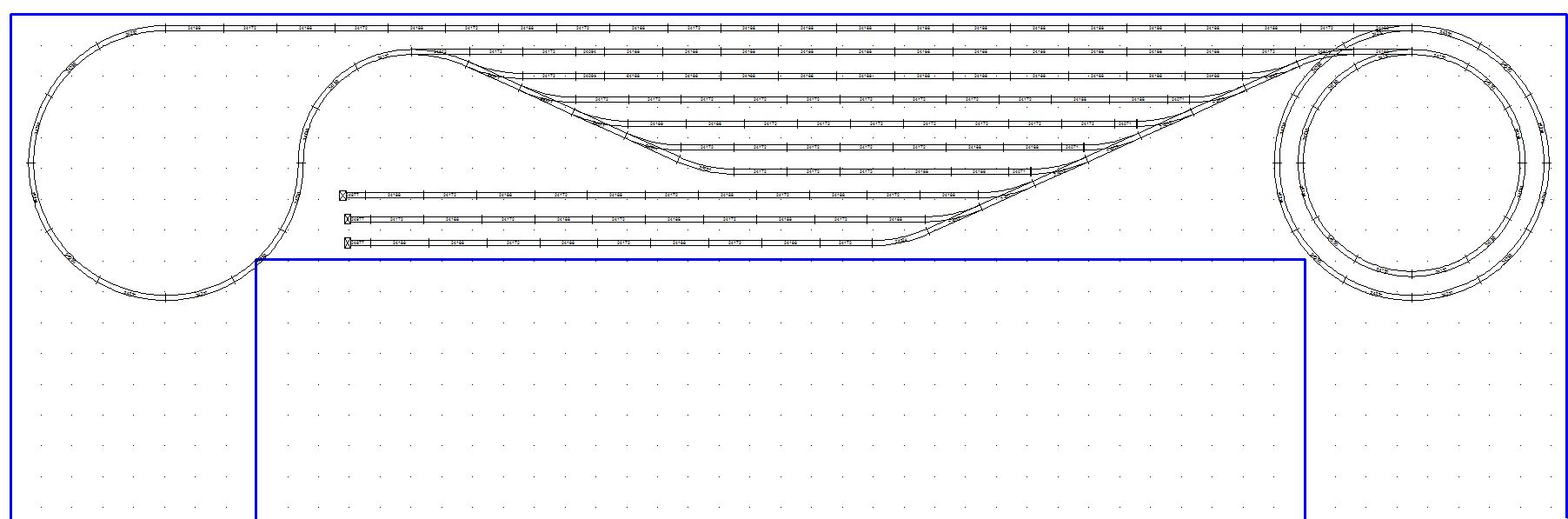

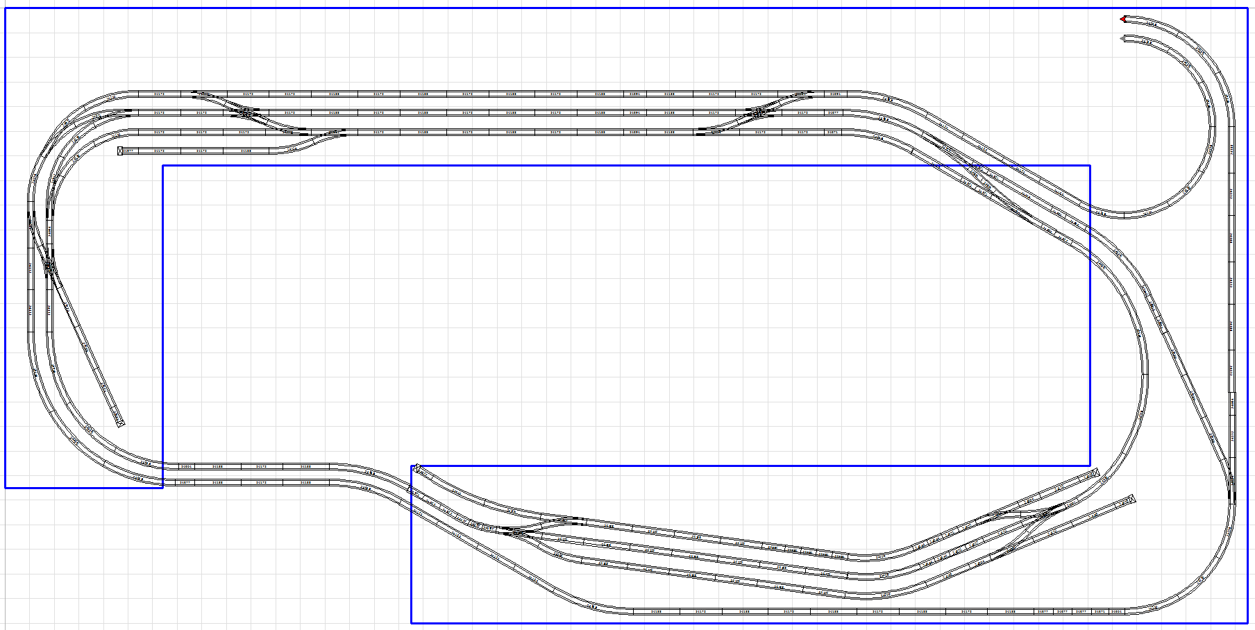

Er der er en venlig sjæl der gider at se på mit layout. Kan ikke få 3 ender til at mødes. De er angivet med en rød cirkel. Blå cirkel er opkørsel fra skyggebanegården.

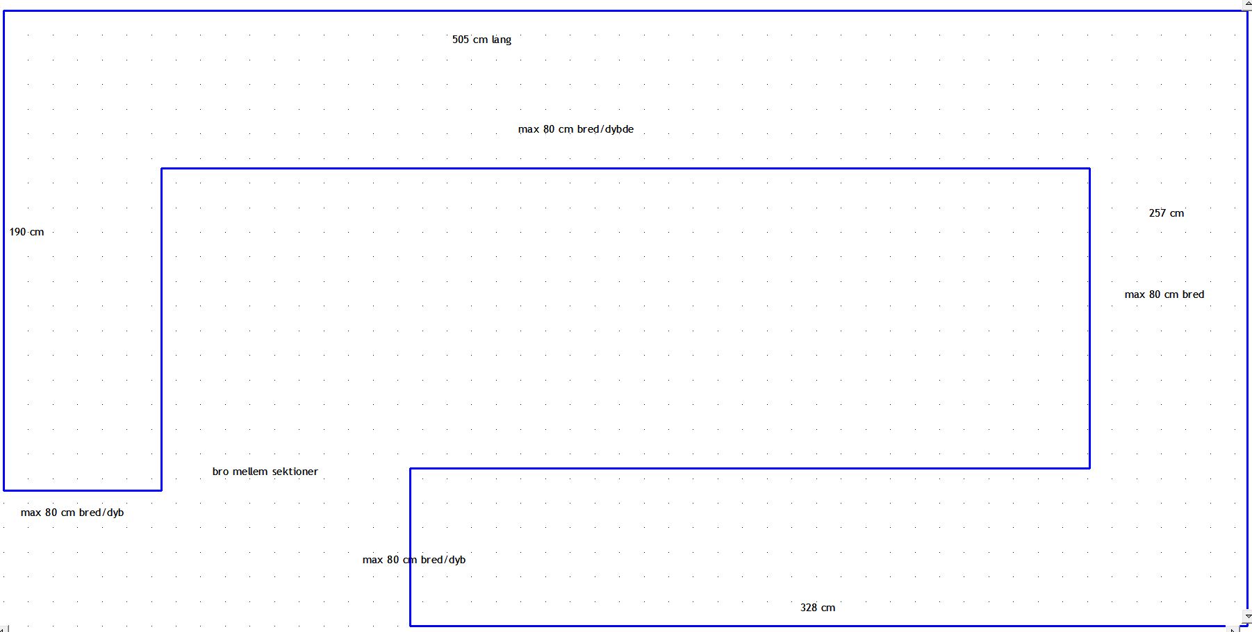

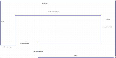

Har lige tilføjet lidt forskelligt. Håber det hjælper ellers siger du bare til.
Det jeg ønsker med banen er at jeg har en paradestrækning og en godsbane strækning. Hvor jeg selv kan vælge om de skal blive ved med at køre rundt hele tiden eller om jeg ønsker at sende dem til skyggebanegården. Det er nok ikke en vanvittig kompliceret bane og der er ikke flere niveauer men det er hvad der er plads til pt. Jeg ville ellers køre spor N men nu har jeg så meget c skinner liggende og ville derfor se om det kunne lade sig gøre med dem.

Jeg var ikke præcis nok, da jeg bad om plan med nr. på skinnestykker. Det jeg mente var hele planen, ellers kan man ikke få hele sammenhængen med.
Jeg skal lægge den ind i Wintrack.
Er der en min. radius, eller bare så stor som muligt?

Er det selve planen med målene på pladen og hele vejen rundt? Jeg har vedhæfet et billed med hele banen men jeg kan godt se det er svært at se hvilken type skinner det er. Radius så stor som muligt men tror ikke der er meget plads til det. lige skinner har jeg stort set kun 24172 og 24188.

Ja det var skinnerne, for at se hvad der ligger hvor, men som du selv påpeger er det svært at se, men jeg har ikke plads til at installere Scarm i øjeblikket, har fjernet det for at få plads til noget andet.

Jeg glemte lige at skrive, at det der mangler, for at skinnerne når sammen kan de give sig i samlingerne når de bliver lagt.

Hej Stefan
Magnusmyggen skrev:
Bent. tak for oplysningen det var også lidt det jeg tænkte på eller save dem til  Smile
Lad være med det. Hvis C-skinnerne ikke passer, skal du ændre din brug af dem, så de gør. Geometrien er "perfekt" inden for de rammer den stiller. Der er en sammenhæng mellem alle skinnestykkerne, og tager du højde for den, så render du ikke i problemer. C-skinne geometrien arbejder ud fra de to lige stykker 172 og 188. Til sammen er de præcis 360 mm lange. Du skal blot sørge for, at alle valg du foretager dig, kan gå op med 360 mm. Det lægger lidt begrænsninger på friheden, men sådan er det jo med skinner fra en fast geometri. Smile

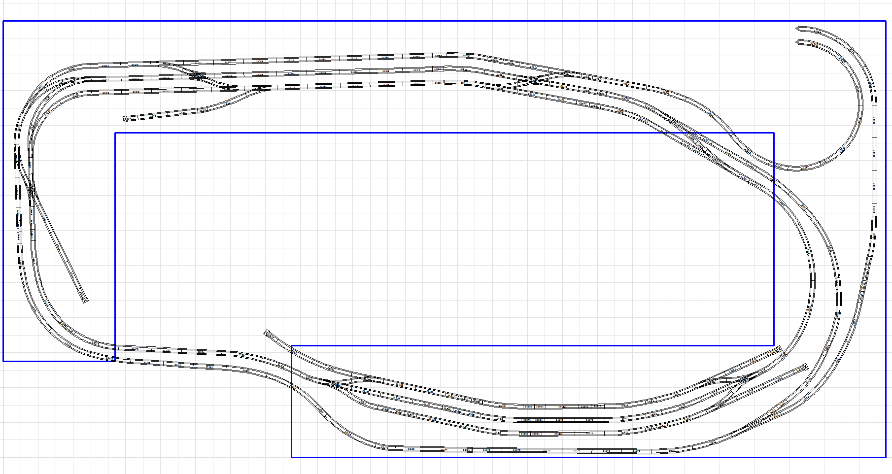

SCARM arbejder som standard med 5 mm tolerancer. Min erfaring er, at hvis du vrider i anlægget så knækker det blot et andet sted. Det er generelt en dum idé at vride i skinnerne, især når SCARM har sagt, at der er et problem. Jovist er skinnerne elastiske, men er der spændinger rundt omkring, så flytter du blot problemerne ved at vride i anlægget.
Mit bedste råd er at sætte SCARMs tolerancer ned til 2 mm, som er minumum (SCARM accepterer ikke 0-tolerance), og så tegne anlægget ud fra det. Jeg har lavet en tegning af dit anlæg, som passer med geometrien og, så vidt jeg kan se, giver dig de samme muligheder som du ville med den oprindelige.

Tak for rettelse af geometrien. Jeg kan godt se at vride det for meget vil give noget spændinger men marklin sælger lasker til c skinnen så det må være lidt normal at folk saver skinnerne til. Jeg kan se jeg har lavet en fejl. Sporet fra stationen skal tilbage på ydersporet sådan at den bare kører rundt indtil jeg vælger at sende den ned i indersporet. Min fejl sorry.
Synes i ikke det er lidt kedelig den måde det er på i c skinne og virker lidt sammenklemt? Jeg må måske indse at pladsen er ikke til HO.

jeg vil give dig ret i at der ikke er meningen men det ser sådan ud at det sker. Nå men pyt med det.  Smile

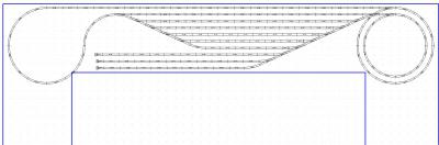

Kunne jeg få dig og andre til at se på den sidste plan jeg har tegnet. Jeg mener den er ved at være der.
Jeg starter snart op med skyggebanegården. Det klør i fingerne for at komme i gang, men det har også været sjovt at tegne sit anlæg.

Kurveskiftet med efterfølgende S-kurve i højre top er ikke lige sagen. Jeg forstod dit tidligere indlæg som om du ville have dobbeltspor  som rundbane på øvre plan. Wink
Når man bruger små radius skal mindste bruges til nedkørsel. Passer det mit dit layout?

Ja det kan jeg godt se. Er ikke helt happy med det men kan ikke lige se hvordan det ellers skal være. Jeg må i tænkeboks igen  Smile

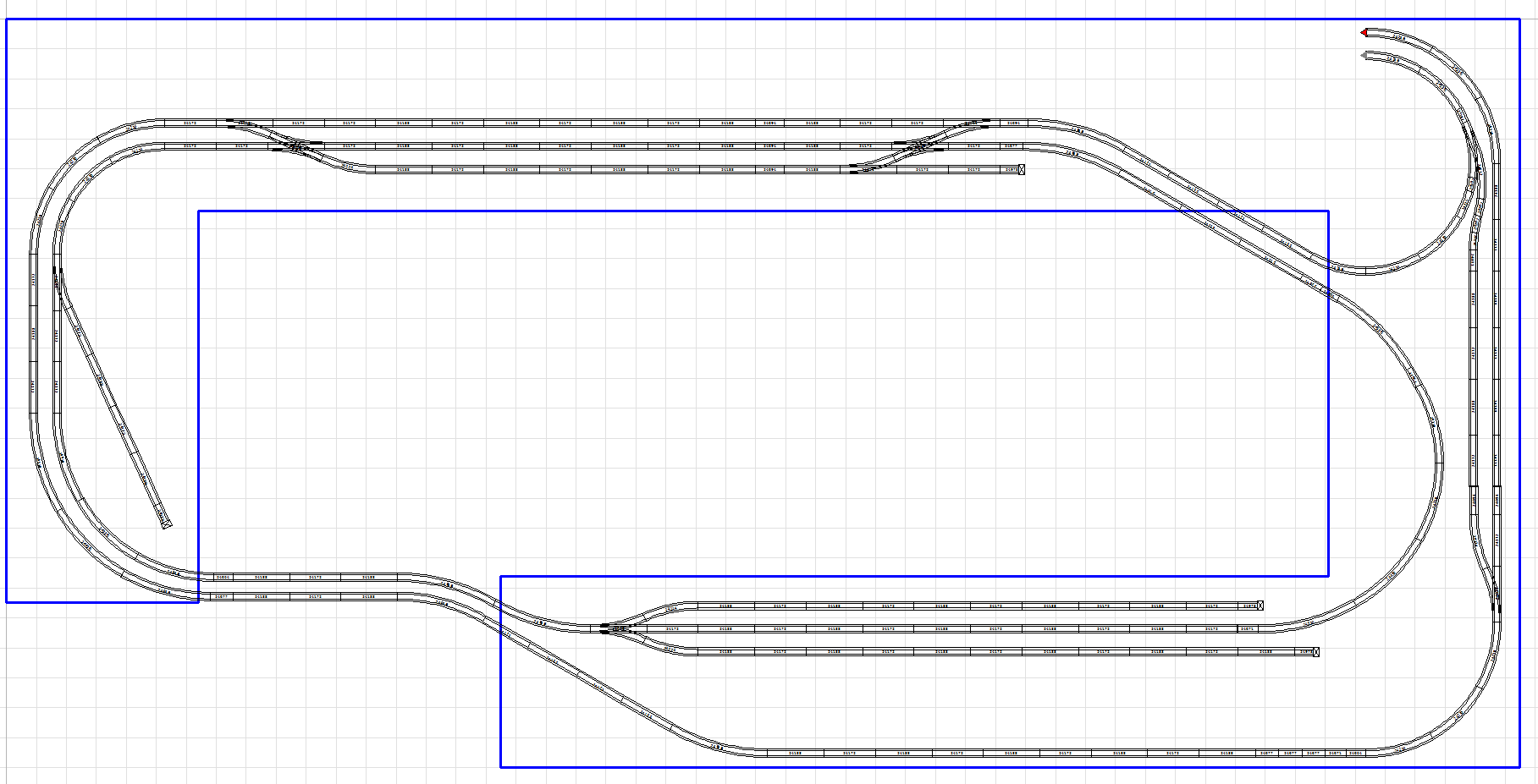

Jeg har tegnet lidt videre på din første plan, mest for at komme omkring problemstillingen med s-kurven, samt at du gerne ville have en løsning, hvor du kunne have et tog til at køre rundt.
Jeg har tilføjet lidt flere muligheder for at veksle spor på stationen, samt sende tog ud i forskellige retninger. Den nye plan giver mulighed for at holde et tog cirkulerende i ydre skinnekreds, mens du har noget kørende i indre skinnekreds. Derudover kan du have skyggebanegården til at skifte togene i ydre kreds, hvis du ønsker dette.
Banegården nederst har fået et "knæk", så det giver lidt liv til sporplanen. Jeg synes den var lidt for "stiv" og derudover har du fået mulighed for at køre ind i alle spor dernede. Det kunne f.eks. være en godsbanegård.

Hej Bahnfan.
Det ser godt ud. Det er stort set den ide jeg havde i hovedet, kunne ikke lige få det på papir (eller skærmen) men det kunne du. Den er heller ikke vanvittig avanceret da jeg stille og rolig humper mod digital som koster nogle penge. Jeg har stort set alle skinnerne så det er sparet  Smile
Jeg siger mange tak for designet du løste gåden for mig.
Nu må jeg hellere se at få tegnet den skyggebanegård. Jeg påregner at bruge en helix. Har du tilfældig en liggende der passer med 505 cm lang (minus bredde på helix) og 80 cm bred?

Kan det ikke udnyttes bedre i venstre side? har prøvet men kan ikke få geometrien til at gå op.

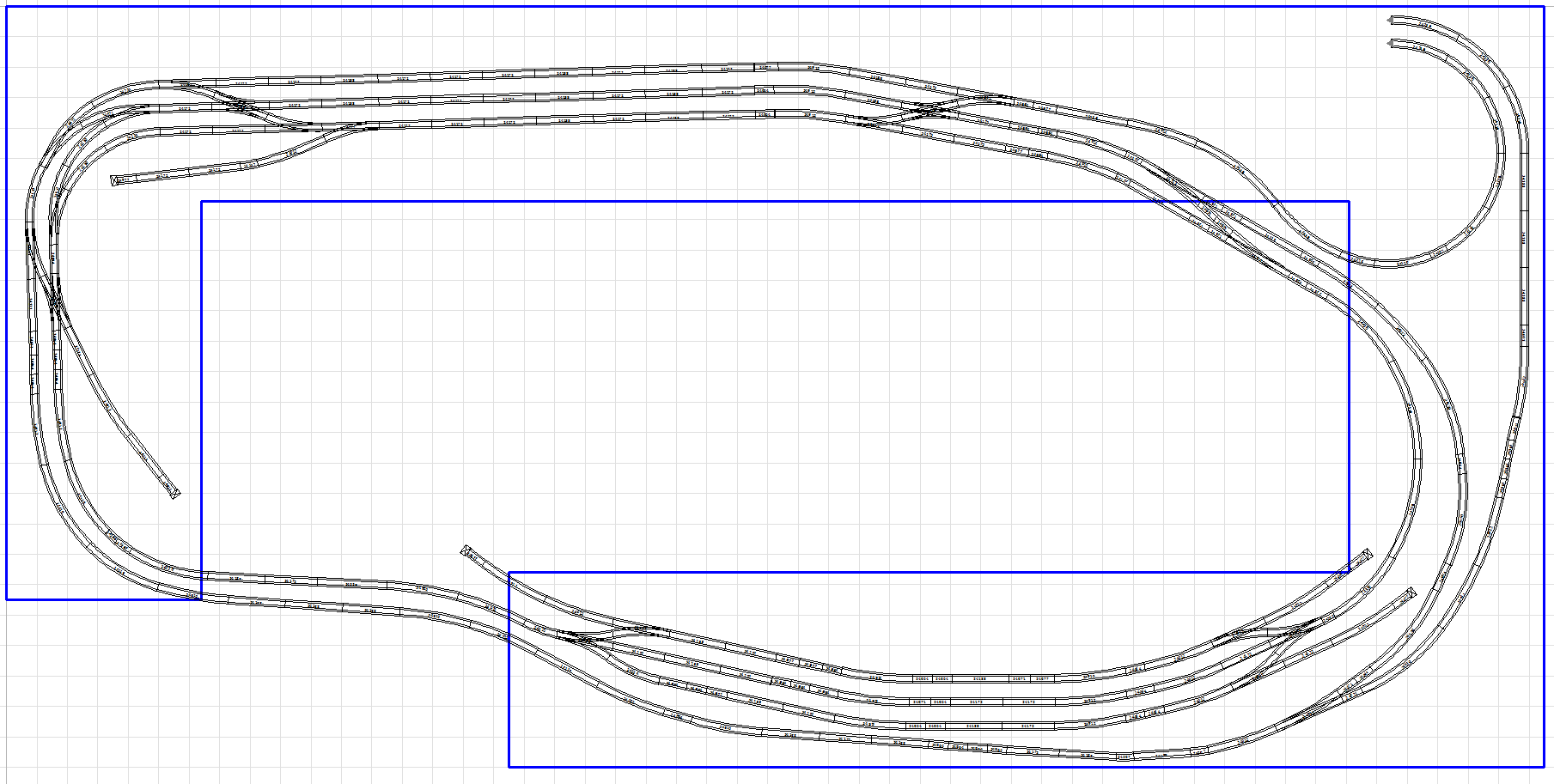

Jeg har tegnet en anden version, hvor jeg har udjævnet kurvene, så sporplanen bliver mere "levende". Du kan jo evt. kigge på den, hvis du synes den anden bliver for "lige". Smile

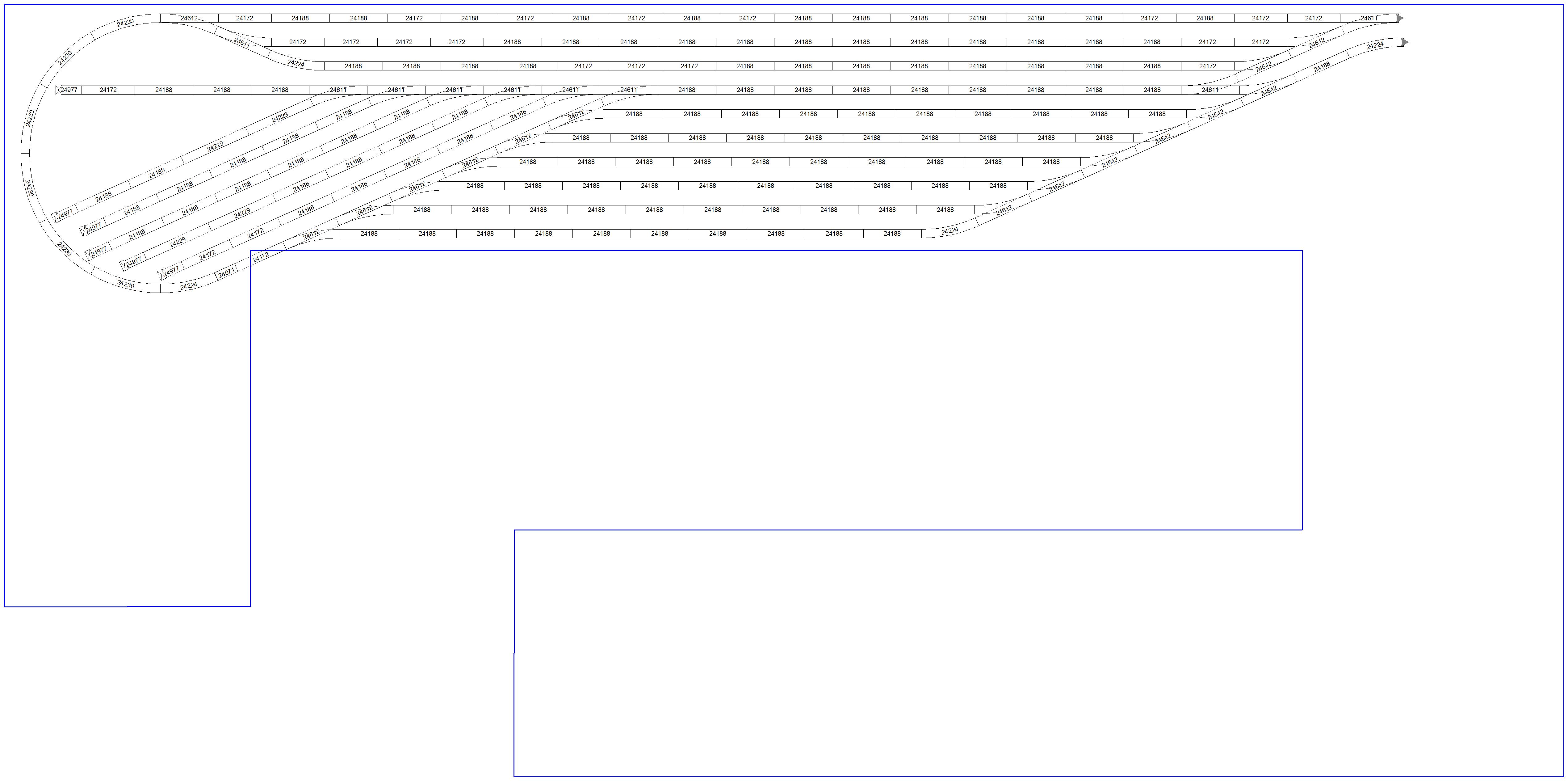

Jeg har desværre ingen skyggebanegård på lager, men her gælder det vel om så meget opstilling som muligt.

Hej igen!
Det slog mig lige, at jeg kunne få mere plads på dine perronspor på øverste station. Dernæst kunne jeg komme omkring den meget lige strækning i bunden af planen. Så her er en revideret udgave.

...ooog man kunne argumentere for, at du kan undvære den ene englænder i øverste venstre hjørne. Som jeg ser det, er den overflødig, da kurvesporskifterne løser samme opgave.

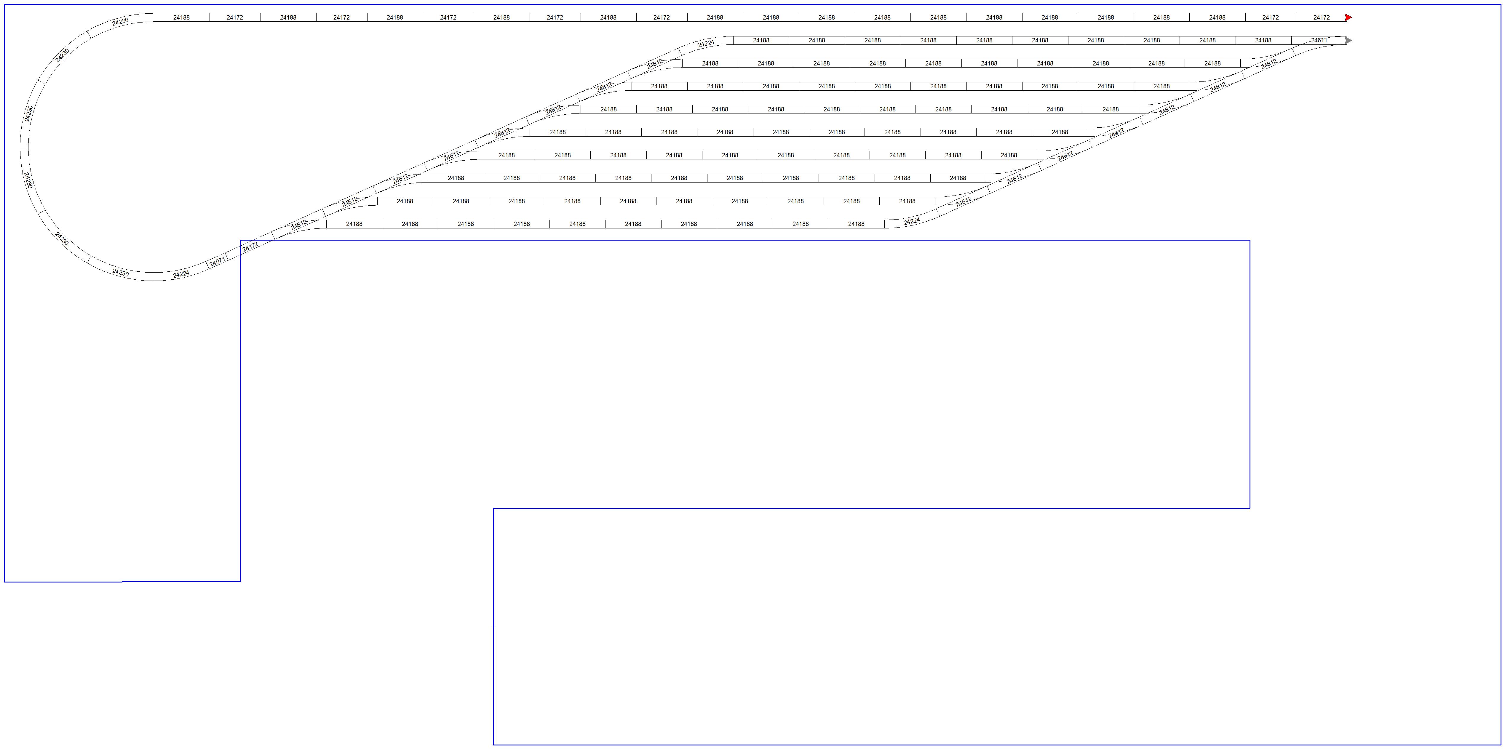

Opstilling, havde lige en god ven til at kigge lidt på det, han kan lidt tryllerier med scarm. Her er hans forslag. Han bad dig også passe på med at bruge R1 i spiral, da den vil, med 8 cm mellem skinneoverkant have en stigning på 3,6%

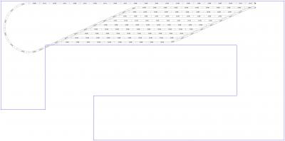

Her er det så lige gjort færdig. Wink
Men stadig R1 som er noget småt i en helix.
Der kan her laves nogle længere spor i toppen af planen.

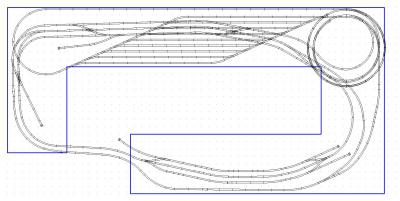

Har nu haft mulighed for at hente det korrekt. Google chrome er trods alt bedre end explorer. Nå nu har jeg lavet det hele færdig med den lille skyggebanegård og en helix i R2 og R3. Jeg kan dog se at der bliver noget der ikke passer helt i helixen undervejs. Nogen der kan gennemskue hvad der er los?
Tak til din ven, Bent for at lave en skyggebanegård. Jeg har valgt den lille fordi den dækker min behov for nu og noget fremtid.
billed af det færdig resultat
Stefan grundplan rum 80cm dyb færdig layout med helix og skygge.scarm 74.27 kB

Du spørger i et tidligere indlæg efter bedre udnyttelse af venstre side. Dette bliver så serveret, men du vil ikke bruge dette alligevel. Hvorfor så spørge.?

Han fik da en bedre udnyttelse af venstre side, nu blev alle spor lige lange!

Man kan jo blive klogere på hvad man vil. Smile Jeg har da tit troet at jeg skulle en vej, og så er jeg kommet frem til noget andet ved at snakke med folk. Smile

Jeg har spurgt efter en bedre udnyttelse fordi jeg var nysgerrig for at se om det kunne udnyttes bedre. Jeg vil ikke sige at jeg ikke vil bruge den store skyggebanegård men når jeg kigger i min kasse med rullende materiale, rammer min øjne hurtig bunden  Smile har kun to locomotiver hvor der kun er vogne til den ene. Nu valgt jeg den lille gård men detvkan være jeg vil bruge den store fordi set med økonomiske briller hvordan laver jeg hurtigst en runde med de skinner jeg har. jeg slipper ikke for at købe nogle men der er vel forskel på om der skal bruges 7000 kr eller 3000 kr på skinner lige nu. Jeg har stort set det hele til skyggebanegården og mangler kun lidt R3 til min helix. Jeg starter der med sikkert nogle ugers arbejde  Smile
tak for al jeres hjælp. Jeg får sikkert brug for den igen under bygge proceduren.

Nu er mit forslag til stor skyggebanegård jo så et maximum. Hvilke dele du vil begynde med er jo bestemt af hvilket materiel du har. Så med 2 lokomotiver vil et dobbelt spor i top og bund være nok.

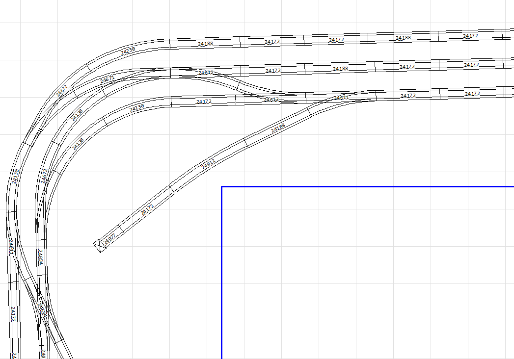

En fejl er at du ikke forlænger med 24071 og 24172 istedet for 24188 ude i venstre side mellem bue og 1. sporskifte. Du kommer dermed ned på standardafstanden 77,5 mm. fra skinnemidte til skinnemidte på de 2 spor som fortsætter i helix.
En anden fejl er at du i toppen af helix er nød til at slutte af med R1 ind til station.

Lige et andet layout på næsten samme plads.
http://www.sporskiftet.dk/forum/modeljernbaner/generelt/nyt-projekt-med-c-og-k-skinner
med udgangspunkt i dette layout. http://www.gleisplan.ch/gleisplaene/plan3521.html
