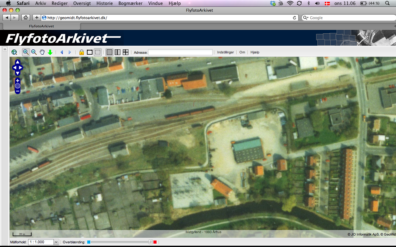

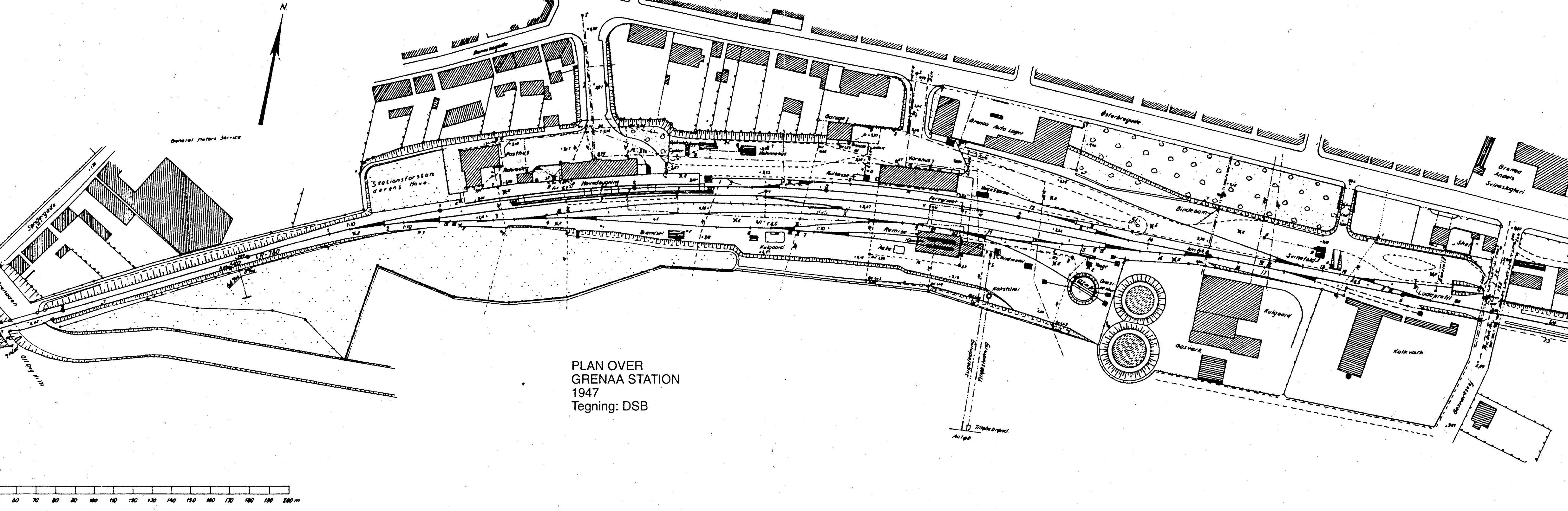

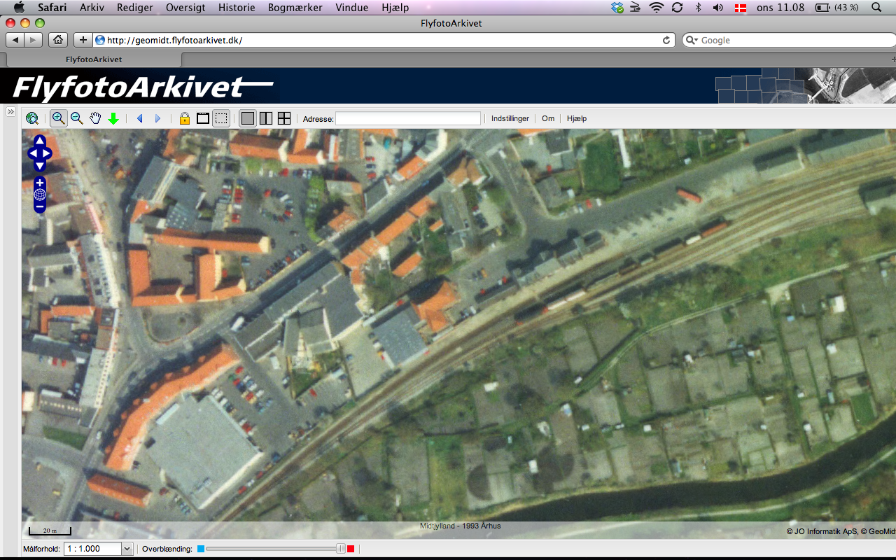

Jeg har et ønske om at lave en tro kopi af baneterrænet i Grenaa som det så ud i 1993 i skala n Peco 55 spor (se vedhæftet billeder). Jeg har også vedhæftet en gammel sporplan som angiver radier og vinkler på sporene, hvis det evt kan bruges til noget.
Det skal lige siges at jeg er total nybegynder og derfor vil jeg blive utrolig glad, hvis der er en person som kan hjælpe mig videre med et layout. Jeg ønsker at banen buer som i virkeligheden, så det ikke bare bliver en station med skinner der ligger snorlige langs kanten af pladen.
Jeg håber sporplanen kan "koges" ned så den max fylder 3 x 1 meter. Tanken er at banen med tiden skal udvides med havnebanen (Grenaa), industri osv. Jeg ønsker at køre digital, når den tid engang kommer.

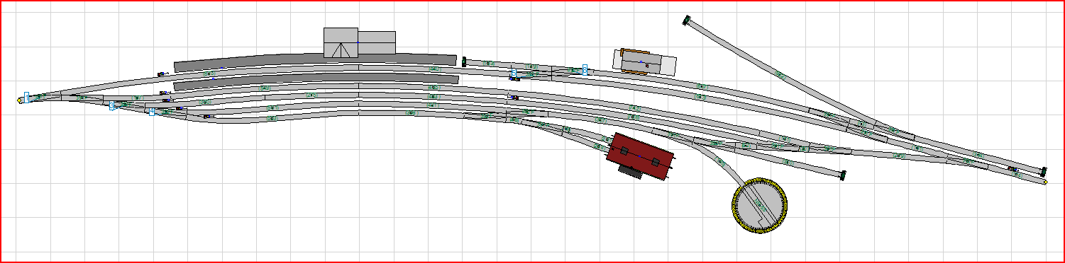

Det jeg pt. lige kunne finde var i minitrix, jeg har foretaget en hurtig konvertering, der kan være nogle unøjagtigheder.
Det er 3 m langt, men kan kortes ned flere steder, det største problem er, at den er kurvet, det giver mindre plads i enderne, men hvis der kunne bygges i U-form kunne man få plads til at vende og samtidig få lidt paradestrækning i forkanten.

Jeg har ingen erfaring med Peco N sporskifter, men i oplægget er af pladshensyn brugt de korte r=304mm
Det vil naturligvis blive pænere med de lange sporskifter, men de fylder en del mere.
