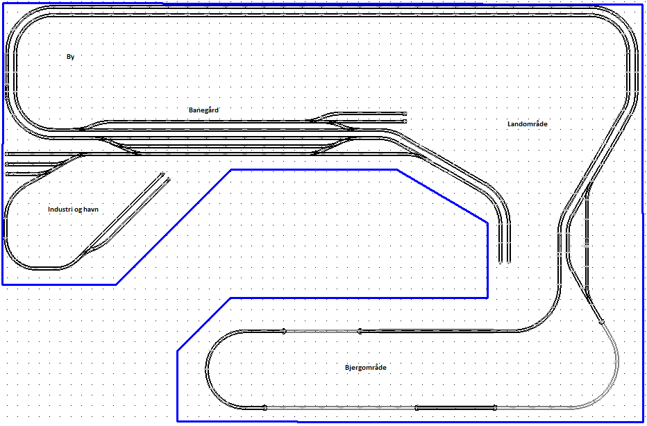

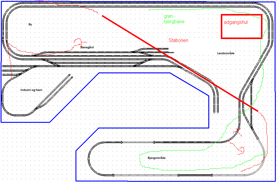

Jeg har nu selv prøvet at lave et layout.
Kom gerne med jeres mening og foreslag til ændringer.

Hej Andreas og Mikkel
Der er et par ting som springer i øjnene med det samme, det er bla. ved jeres havn, der er meget langt ind til den bageste del af anlægget, lidt afhængigt af højden på anlægget, skal der helst ikke være over 90 cm fra forkant til bagkant af anlægget, ellers kan man ikke nå hvis et tog afsporer eller der skal ændres/ repareres.
I kører også meget rundt langs kanten, der kunne lægges et lag mere på, så kunne i få en længere synlig kørestrækning, i front af anlægget.
En skyggebanegård mere ville kunne give mere afvekslende kørsel.
Andreas
Måske nogle sporskifte, så i kan komme ind på alle spor på jeres station...

AndreasGroen
Indlæg: 13
Tak for jeres svar og ideer Smile .
Arbejder vidre med planen.

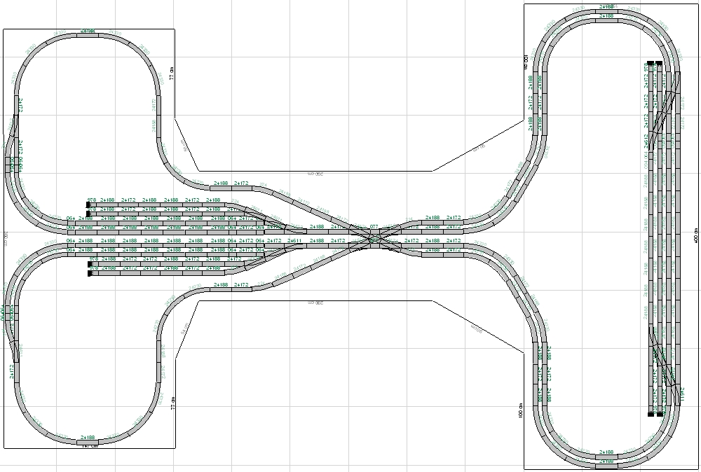

Hejsa
Jeg har lige hurtigt kommet med et forslag til ændringer. I skal se det som et idé oplæg til jeres bane.
Jeg er selv stor tilhængere at at opbygge banen med en skyggebanegård i begge ender at stationen. For mig giver det derved en masse leg, som jeg ikke bliver træt af, da man som andre bruger også har spurgt giver mulighed for at lave køreplanskørsel hvis det en dag bliver interessant for jer.
Og banegårde kan ikke blive lange nok. Der er jo bøjeradius, udfletning, (materiel overskørsel), perron, udfletning, bøjningsradius.
God planlægningslyst Smile

Fandt lige en lidt kreativ bane på nettet. Den lader til at opfylde jeres mål 4 x 6meter.
Held og lykke med jeres baneopbygning.
Hans-Henrik.
