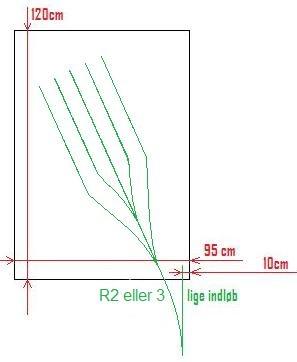

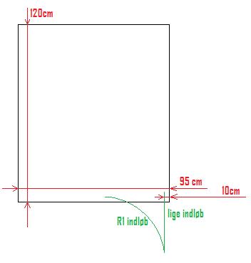

Loftsnissen
Indlæg: 96
Ja - en tegning vil være på sin plads - jeg forsøger at få den ind på denne side, men jeg er ikke en haj til det der med bileder på denne site.
Ha lige lidt toldmodlighed mens jeg forsøger - tak. .....
Forresten; så er jeg begrænset opad til af tagkonstruktionen (max 20cm frihøjde bagerst samt begrænset nedad til af en indbygget reol. Ellers en fed ide den der paternoster - den havde jeg ikke lige set. Kan man eventuelt lægge sporene på tværs af pladen for at få længere spor? ...okay, nogle af sporene bliver så måske kortere i siderne, men så er de jo bare til MO+CLS o.l.
rangerområde
rangerområde
plademål og indløb
MVH LoftsNissen, "Generaldirektøren"
H0 / ac, digitalt - i etatens periode.
LoftsNissens modeltogbane - http://instagram.com/loftsnissen

Loftsnissen skrev:
rangerområde
I så fald er det løsningen med lige "indløb", der du'r - og som nævnt kunne føringsskinner (de letløbende med kugler) fra køkkenbordsskuffer sikkert bruges.

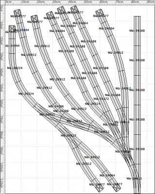

Indlæg: 1.735
Vis pengene er små, så drop at lave det. Første sted at spare er ved at undgå sporskifte, det næste sted er ved at undgå C-skinner og lave det i K-skinner i stedet, med en træklods for enden, frem for en stopbom. Havde jeg din problematik, havde jeg fulgt det forslag cbt kom med. Lidt træ og nogle skuffeskinner, er langt billigere end sporskifte og du kan få flere og længere spor på pladen.
Jeg kan sagtens forstå dit ønske. Jeg har flere gange tegnet på lignende løsninger. Årsagen er, at jeg gerne vil have mit materiel synligt. Derfor er depotspor spændende.
Din plads er trang, så der er ikke plads til lange togstammer. Alligevel kan der godt stå nogle vogne. Jeg selv ville nok lave mere plads, så der kunne stå lyntogstammer og sovevogne, som der gjorde på Helgoland tidligere.
Desværre er de gode billeder, jeg ville henvise til ikke længere tilgængelige, da Steens Skinnebårne Sider desværre er lukket og slukket.
Jeg har vedhæftet et forslag, som også giver mulighed for at have et par lokomotiver på nogle ekstra spor.
Mvh. Per

En stor tak til Per og det viste layout. Jeg mener selv det er tæt på det perfekte i forhold til hvad der kan arrangeres på det (meget) begrænsede areal jeg har til rådighed.
Ligeledes en tak til alle andre på sitet for deres bidrag - det er endnu en gang bevist at den kollektive indsat er større end hvad jeg alene ville kunne udrette.

Hej allesammen,
Her er mit bud på hvordan man kan knække den nød...
Loftsnissen.jpg 594.37 kB

Du skal være opmærksom på, at hvis du vil rangere på området er lige spor bedst, da vognene så kobler bedre sammen. Per´s forslag har den fordel at sporene er lige lange. Mit forslag har væsentlig mere sporlængde, men planen starter altså også uden for pladen. Hvad du med din tegning ovenfor jo viste var muligt.
Der er 10 opstillingsspor på min plan udover området til venstre, der er tænkt udnyttet som maskindepot. Spor 3 og 6 er ca. 100 cm lange, her kan der stå to lyntogsstammer. Sporene i midten er lige over 120 cm, hvilket giver plads til 2 gange 4 lange personvogne. Resten kan bruges til godsvogne, mindre styrevognstog og lignende.
