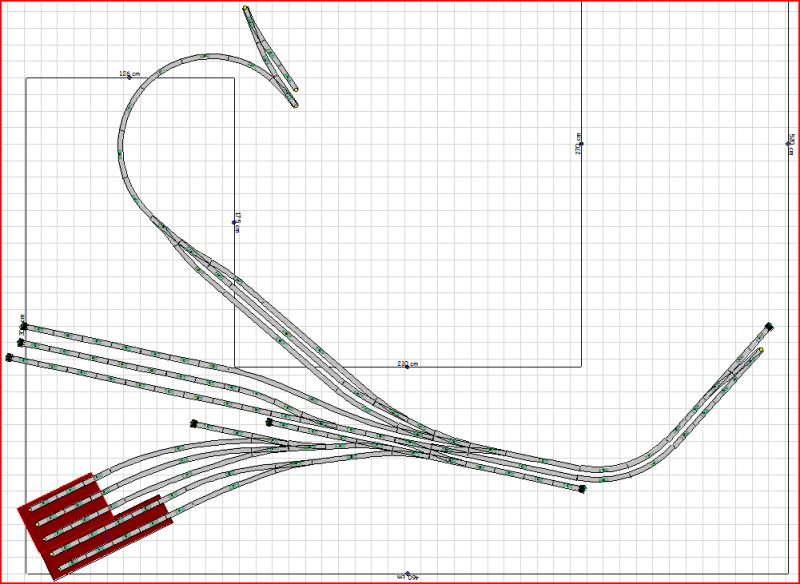

Jeg har tænkt mig et banen muligvis kan kommer til at se sådan ud..... Men jeg er SÅ åben over for ideer både til et layout og en bane føring .... har aldrig lavet andet end små baner her hjemme, men som sagt ... nu er tiden kommet til at vi skal i gang...

hellwegBilledeHer er et forslag til dig. Det er baseret på min midtjydske bane. Læs der hvilke ideer jeg har haft. Du må meget gerne fortælle mere om hvad for en bane du ønsker dig
Midtjysk bane, og lidt tysk. 3-skinne K styret af Tams MC. Er igang med skyggebanegården
h-thomsen
Indlæg: 40
Skyggebanegård Ny drejeretning for helix
Jeg glemte jo helt at ønske dig tillykke med det store modelbanerum. Her har du fantastiske muligheder.
En meget kort gennemgang af forslaget ovenfor:
En meget lang enkeltsporet bane. Nederst i højde 0 er skyggebanegården, her vises min. Du vil få sporlængde nok til at der kan holde 2-3 tog på hvert spor Big smile
Så går det via helix 3½ omgange / ca. 30 cm op til den store station. Jeg har lavet den ud fra et brunkulstema, men den går da også som købstadsstation. Så går det ud på den første tunge, banen falder 10 cm ned til den 3-sporede station (landlig med industri, hvis det stod til mig).
Ind under hovedstationen for at vende og derefter ud på den mellemste tunge. Du gjorde klogt i at holde den så smal som mulig. Derfor også kun et sidespor på fri bane til skovens idyl, et savværk a la Reiner. Ja, jeg drømmer, men det var det jeg selv ønskede mig, men jeg skulle bruge en krydsningsstation.
Ind og vende igen og ud på den sidste tunge. Stationen her er måske kedelig men den kunne jo være udsat for BaneDanmarks "modernisering". Så gennem 2 sløjfer og stigende op til helix'en, hvor det går ned til skyggebanegården. De fleste vil sikkert vælge at føre den ind på hovedstationen istedet.
Du kan se frem til mange hyggelige timer med planlægning og byggeri. Held og lykke!

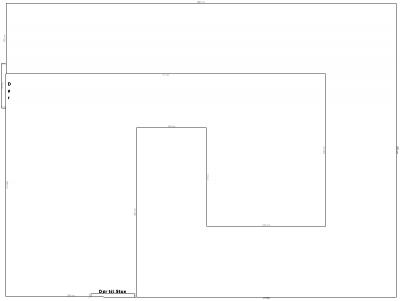

Hvis du kan give os en tegning af rummet med målangivelser inklusive placering af dør (lukker indad eller udad?),vinduer og ting der skal kunne nås uden alt for meget arbejde, så optimerer jeg gerne udnyttelsen af rummet for dig.

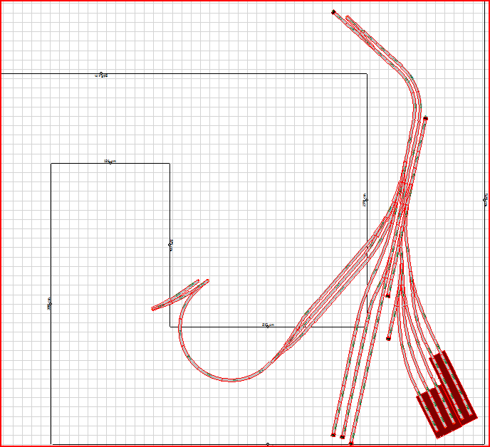

Wooo så kom der da vist lige en ide eller to Smile
Jeg har selv sidder her de sidste dage og leget med Wintrack 10.0, har har talt en del med kærsten om at den en af vores dører ud til "virkeligheden" altså godt kan blændes af Smile
så med det i mende så er jeg selv kommet frem til noget i den her stil (vis jeg ellers kan få det lagt ordenlig ind her)  ....
 G Track
Ved siden at pladen med drejeskine har vi døren ud .... det samme har vi ved 180o svinget, ellers så er rummet sådan som det er tegner (ved noget mere på fredag i næste uge, når vi overtager huset (har osse lige en mur som skal rives med ... gips )
Som jeg selv har forsøgt med med her så vil jeg gerne ha 3 stationer, end stor, en mellem f.eks i en industri / havne by) og en i en landsby med tømmer handel evt.
det bliver kørt udelukkende dansk på banen gerne Epoke III dog med lidt 70ér loko'er

Fint forslag du har tegnet MEN sporlængden på stationerne er ALT for lille. Husk på der skal være mulighed for at overhale et godstog og lange godstog på modelbanen er en menneskeret Big smile
Prøv at se på de virkelige baneforhold, fx Tommerup. Her er spor 1 for kort til nutidens godstog og hvis du kigger på google maps vil du se at det faktisk er MEGET langt omregnet 1:87.
En helt anden ting: Tommerup kunne være et godt forbillede for din dobbeltsporede strækning. Dog kender jeg stationens udseende i epoke 3

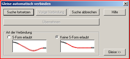

Jeg kan se, at du har mange steder, hvor dine spor ikke er forbundet. For at kunne udnytte bla muligheden for stigninger skal skinnerne være forbundet.
Wintrack tilbyder dig et værktøjtil hjælp med at finde skinnestykker, der passer i mellem to sporender. Værktøjet har form som en kvart cirkel med en rød og sort vinkel for enderne.
Klik på den ene sporende og vælg værktøjet og klik på den anden sporende.

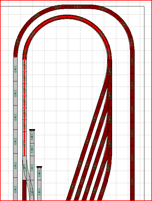

Der er et sted, hvor det kniber lidt med højden.
I højre side, ved nedkørsel til skyggebanegården, og en stigning på 2,5% kan du kun opnå en højdeforskel på 47 mm inden du når sporskifterne til skyggebanegården. Så med mindre, du har tænkt at skyggebanegården skal have en stigning på 2,5% får du et problem med højden.
Ved din drejeskive, mangler et bypass spor og servicesporet må gerne være længere, hvis du skal have plads til slaggegrav/vandpåfyldning, kulgård, sandtårn, det er selvfølgelig op til en selv, hvor meget man vil have med.
Et forsyningsspor, hvor der kan stå et par vogne med kul til kulgården vil også være en fordel. Som det er nu, vil adgangen til drejeskiven være blokeret, når kulgården skal fyldes.

Som du har det nu har du et spor, der forbinder drejeskiven med banen.
Når dit kullager skal fyldes, vil der holde et par vogne på sporet, medens de venter på at blive læsset af. I den tid, kan der ikke komme lokomotiver til/fra  drejeskiven. Derfor et ekstra spor, der kan benyttes til forsyning af kul og afhentning af slagger.
Jeg har desværre ikke din skinnetype i mit gl. program. Men jeg prøver at se hvad jeg kan.
Dine spor til selve remisen er for korte, med en 7,5 graders remise skal sporlængden op omkring 55 cm. Har du prøvet at indsætte en remise?
Her kan du se forskellen i længden på skinnerne til remisen.
Kan du ikke lide at bruge flexspor? De giver ellers mindre samlinger, og er i de fleste tilfælde billigere. Når man i tilgift får et mere jævnt sporforløb, syntes jeg at de er super.
Selv om man ikke vil til at skære, er det nemmere på de lige stræk.
Tilgangen til skyggebanegården ved drejeskiven bør du måske også kikke på, med 2,5% stigning får du 89 mm frihøjde til skyggebanegården, det er umuligt at komme til et strandet tog, uden at flytte alle tog først og så er der ikke meget plads alligevel. Jeg regner 250 mm som absolut min., gerne 350 mm.

Den gule bold er et forbindelsespunkt, du skal klikke på Billede så samles skinnerne, hvis du ikke samler skinnerne, risikerer du at din sporplan ikke kan være der, eller ikke kommer til at passe.
Du kan bruge Billede til at finde og indsætte skinner mellem to forbindelsespunkter.
Klik i det ene forbindelsespunkt, klik på knappen, klik på det andet forbindelsespunkt, i dialogboksen der kommer vælger du Suche fortsetzen en eller flere gange til du er tilfreds med forbindelsen. Det kan være en fordel, at starte i modsatte punkt, hvis man ikke er helt tilfreds med resultatet. Vælg Übernehmen for at indsætte forslaget i sporplanen.
Der er en anden knap der er god at kende, Billede Hvis du efter en rettelse har et skinneafsnit, der skal flyttes og forbindes er det knappen der gør det for dig. Klik på forbindelsespunktet på de løse skinneafsnit, klik på knappen og derefter på det forbindelsespunkt, hvor det løse skinneafsnit ønskes tilsluttet.

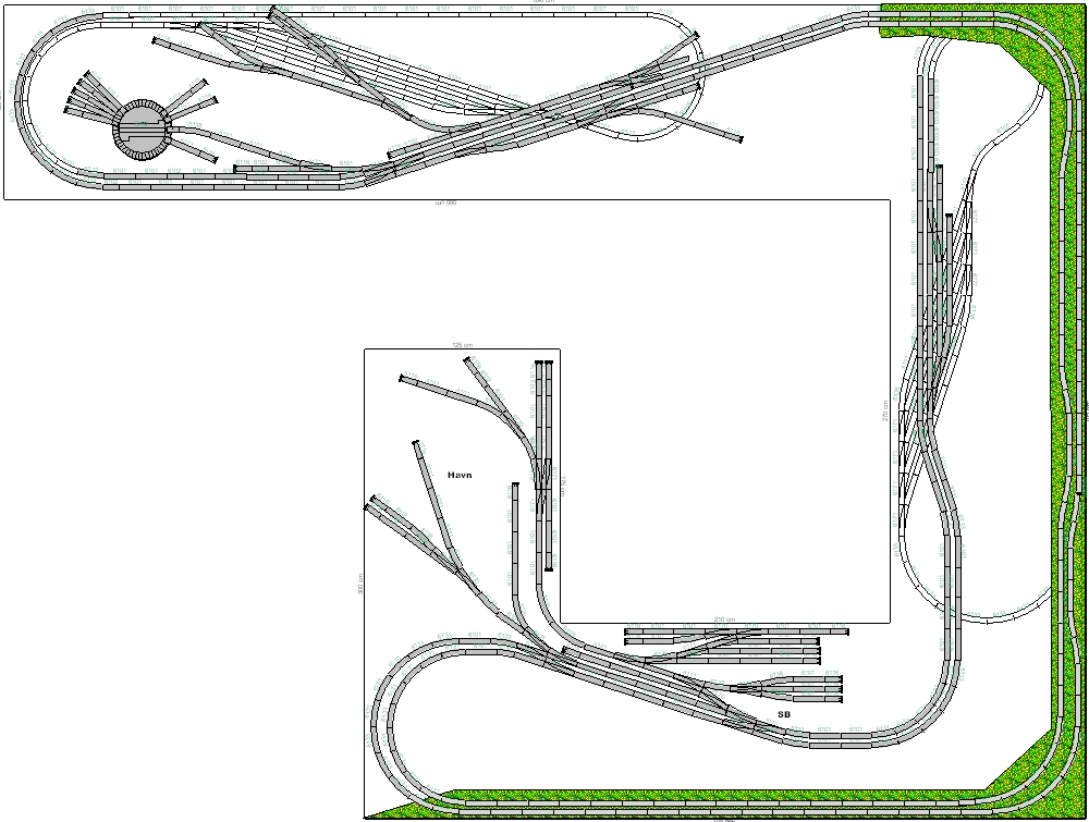

bla. så ville jeg gerne ha en form for Endestation nede ved havnen (noget hen alla Skagen)
Hen a´ la Skagen skriver du. Den er spændende, men kræver meget meget meget plads, afhængigt af hvor meget du ønsker med.
Skagen med værksteder og havn, vil rigeligt fylde dit lokale, selv i en neddroslet version.
Blot så vi er enige om hvad vi taler om. Denne er i Märklin K-skinner med slanke sporskifter, lagt ind over din grundplan
Her er ikke medtaget selve havnen, men blot antydet hvor den skal være. Hvis det er i denne retning, tror jeg du skal overveje om ikke du skal nøjes med 1 station, hvor togene kører i skyggen og kommer tilbage derfra.
Hvis den bliver drejet som her, vil der blive plads til havnen, hvor du havde tænkt den.
Hvis det ikke specifikt er Skagen, du går efter men bare noget i den retning, kunne man sikkert få plads til drejeskiven.

Denne bane er den største bane jeg nogensinde har givet mig i gang med, og osse min sørste gang med en skyggebane gård.
Vis der er en som har tid / lyst og lejlighed til at omgrupper banen, så vil jeg være meget taknemlig...
mange af de basale ideer er på den bare som jeg selv har tegnet, osse selv om jeg ikke er helt til freds ....
og så igen så kan jeg rigtig godt lige at banen kan køre i cirkel .. via se to skyggebanegårer.

Hejsa Så er jeg her igen ....Flytningen vel overstået ... men sikke et kæmpe rod Smile    kan det mon undgåes.......
Nå men jeg har tænkt en masse over dette og jeg må indrømme at jeg er temmelig  "Lost" jeg aner ikke hvad jeg skal stille op med rummet... jeg skal ha hjælp og det fra folk som jer ... nogen som har prøvet det her masserer af gange før...
Det som jeg rigtig gerne vil ha er
1) stor by med ranger muligheder
2) en kyst by med havn
2.a) Olie havn ... med forskellige firmaer (shell, Esso, Bp)
3) gerne en lille by med evt. trælast .. kul mine, evt en lille los havn for Kosangas
4) jeg køre ikke nogen ren Epoke... jeg kører med hvad jeg finder som spændende (men Epoke III, er nu alligevel farveritten)
5) jeg køre kun dansk
6) vil gerne kunne sætte banen til at kunne køre rundt
7) bygger med Fleichman Profi skinner
10) nej nej jeg er ikke helt tosse... selv om at jeg gerne vil ha det hele ... med mere.....
Håber meget på et i kan hjælpe mig i den rigtig retning, ellers så ender jeg nok bare med en begynder bane .... rund Smile
